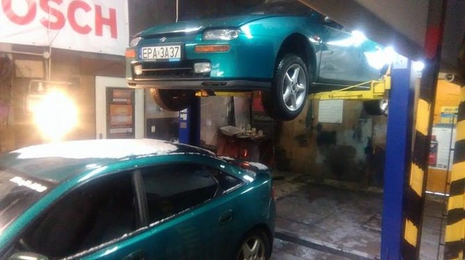

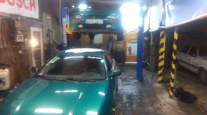

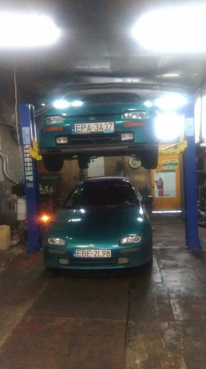

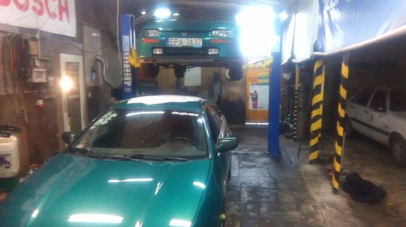

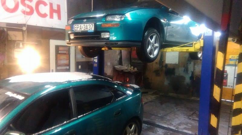

Dzisiaj dzieki znajomościom majkiego88 udało sie podjechać do zaprzyjaźnionego warsztatu zeby zdiagnozować co jest przyczyną trzęsienia całą budą w niskim zakresie obrotów.
Winny okazał sie przegub wewnetrzny na długiej półosi. Podmianka całej półosi od majkiego pomogła.

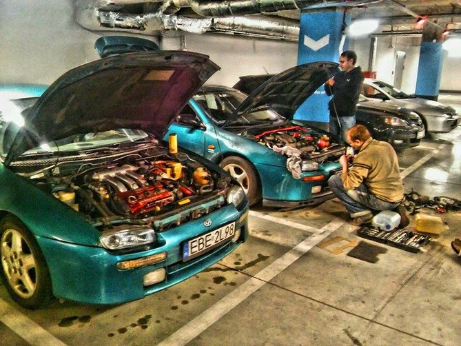

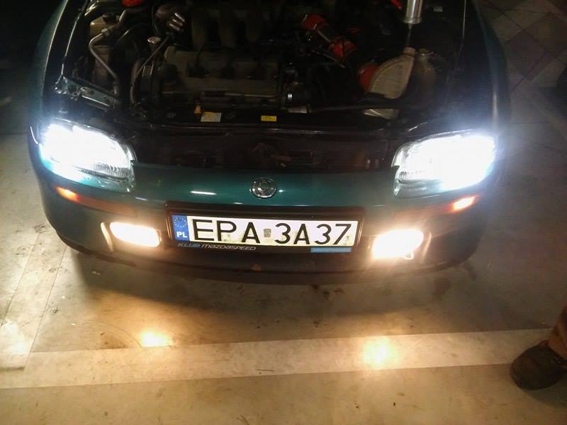

Mimo zimowej aury w Mazdzie ciągle coś sie dzieje. Dzieki kolegom z Grupy Łódzkiej a zwłaszcza tradycyjnie dzieki Majkiemu88 na dzisiejszym spocie zrobilismy kilka rzeczy.
Przedewszystkim udało sie uruchomic halogeny, które od swapu wisiały w zderzaku tylko na sztukę.
Poza tym wróciłem do xenonów zeby poprawić widoczność na ten jesienno-zimowy czas. Do tego podreperowane zostały swiatła drogowe bo tez kulały już jakis czas. Mijania wyregulowane i odrazu inna jazda w takich warunkach.
Przy okazji został uzupelniony olej w skrzyni biegów i sprawdzona kompresja. Wszystkie cylindry trzymaja na poziomie 12barów.
