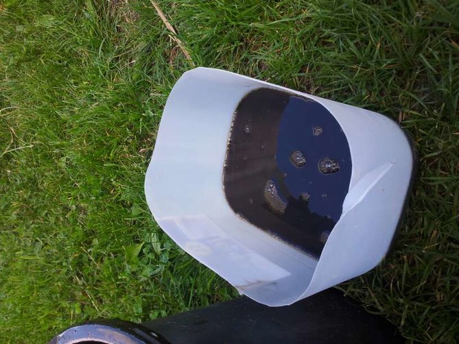

Dzisiaj wymienilem olej po 2kkm od remontu :) Tak wygladal Elf :|

Postprzez wilusjdm » 31 maja 2015, 10:36
Po 2kkm jakoś za czarno wygląda ten olej :–)

Postprzez rafał88 » 31 maja 2015, 10:43
Nooo wyplukalo silnik jak nalezy ;) Tu masz foto od kolegi JapanBa , tez z5 . Olej mobil 0w40 po 1000km od remontu.

Postprzez rafał88 » 31 maja 2015, 11:06
Juz mi tu to disla nie porownuj :P
Teraz Valvoline SynPower 5w40 ;) Choc myslalem na 5w30 jeszcze, moze jak nastepna wymiana przyjdzie to taki wleje. I powiem tyle ,ze ludzie sa <glupek2> wlewajac 10w40 i gestsze mineraly tylko silnik bokiem to wychodzi :P

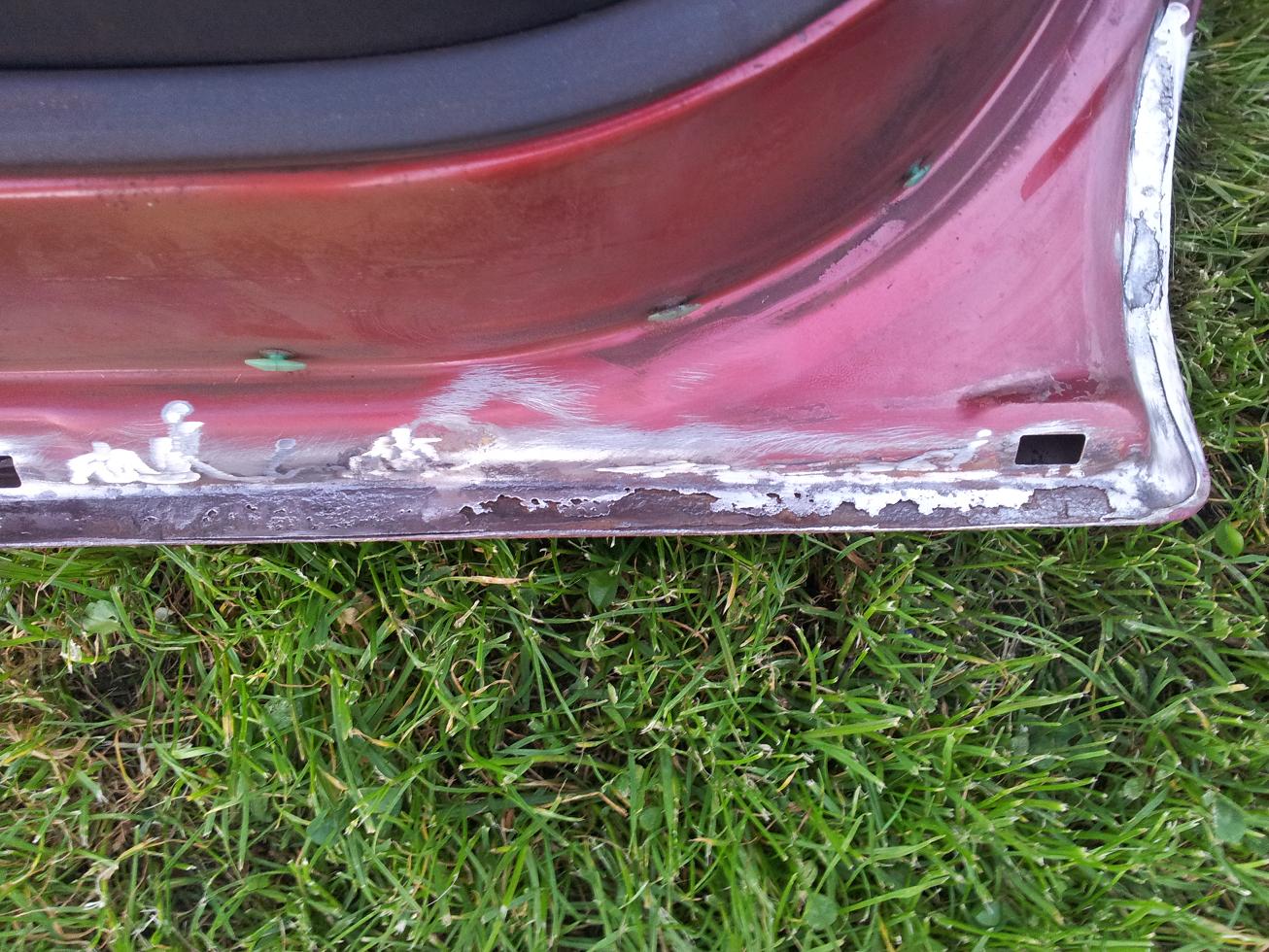

Postprzez rafał88 » 6 cze 2015, 20:16
Wreszcie zabralem sie za ranty drzwi..I 3 jest ok, ale prawy tył masakra...
Trzeba szukac nowe albo robic to co mam..

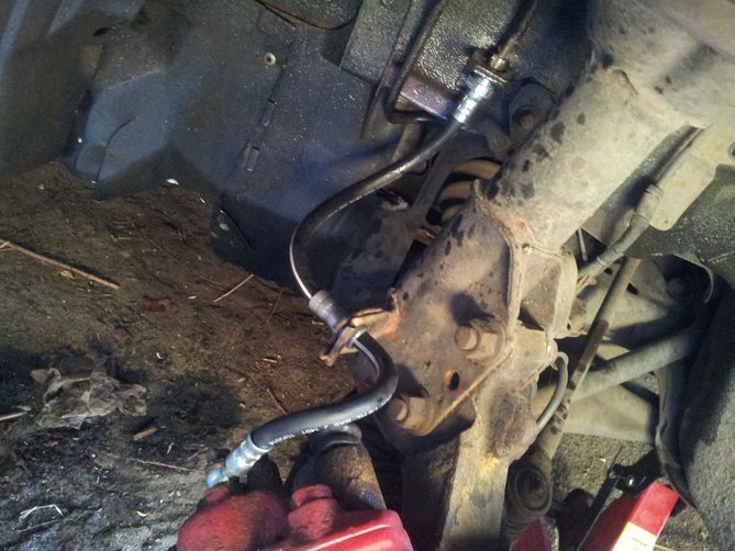

Mazda cos wali fochami .. Bledy na kompie i pluje na zimnym w wydech. Ale dzisiaj malo nie narobilem w portki :|
Przt 150km/h chcialm deko przyhamowac i strzelil przewod hamulcowy...

Nie nie :/ Na krajówce jechalem prosty odcinek, wyprzedzilem 4 samochody, wlekly sie 60-70 na 90 :| , chcialem nieco przy hamowac, bo jednak 150km/h :/ A tu taki dzwon :| Dobrze ,ze nic nie jechalo to spokojnie zbiłem predkosc zjechalem w zajazd zobaczylem co sie stanelo i powrot do domu.

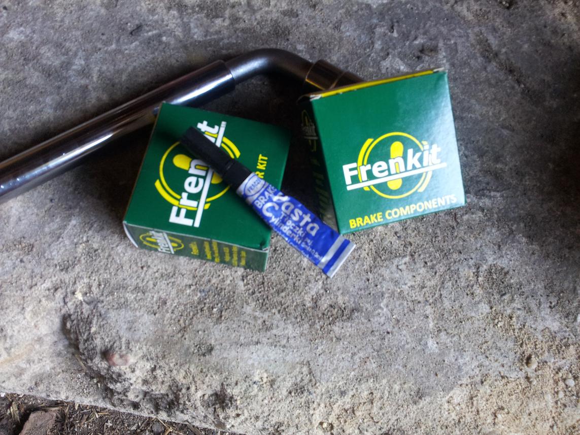

Postprzez rafał88 » 15 cze 2015, 21:42
Wczoraj powrot z Janowa Lubelskiego i z pod tira poszedl kamyk :/
Nowy przwod juz mam Semperit, wzialem rowniez zestaw do regeneracji zaciskow i smary, ale czujnik przy zły , inna kośc.

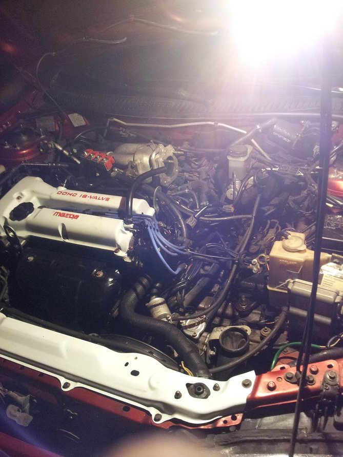

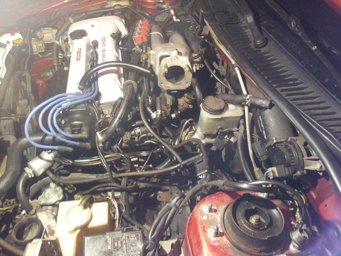

Postprzez rafał88 » 19 cze 2015, 07:38
Wczoraj Mazda powiedziala mi, zeby "w niej" pogrzebac.... Krotko mowiac rozrusznik sie nie odezwal :| Akurat kiedy potrzebowalem jechac i dzisiaj tez mam na LBL jechac. Ale stanalem rozebralem co trzeba bo dostep jest poprostu przewspanialy.
Co sie okazalo, spadl/wypiał sie kabalek od pobudzenia/rozruchu rozrusznika <glupek2>
