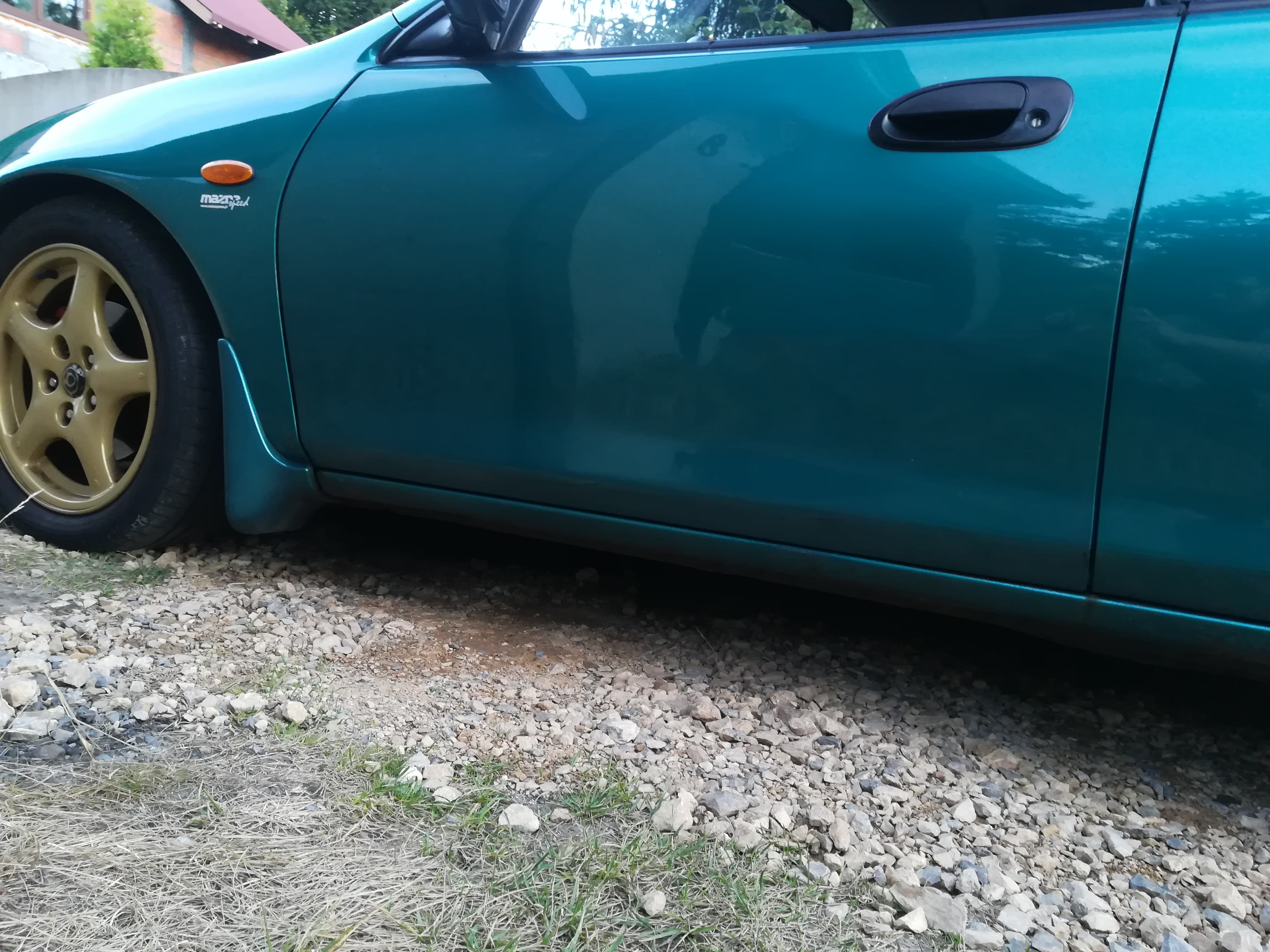

Sprawca ,sąsiad z domu obok,hmmm sprawa dogadana polubownie.Ale postaram uratować się te drzwi bo są najzdrowsze jakie można kupić,jeśli mówimy o tych konkretnie.Uzbrajania gołych drzwi się już nie chce podejmować,irytuje mnie to :/ , pół dnia to robiłem przy tych... , Cofał i zahaczył ,ogólnie poza tym chyba nic jej nie jest....

Na pewno uda ci się uratować te drzwi, są firmy które wyciągają wgniecenia bez ingerencji w lakier. Mam nadzieję że się uda, i niech Madzia nadal cieszy oko

Drzwi czekają na pogodę której ostatnio w weekendy brak

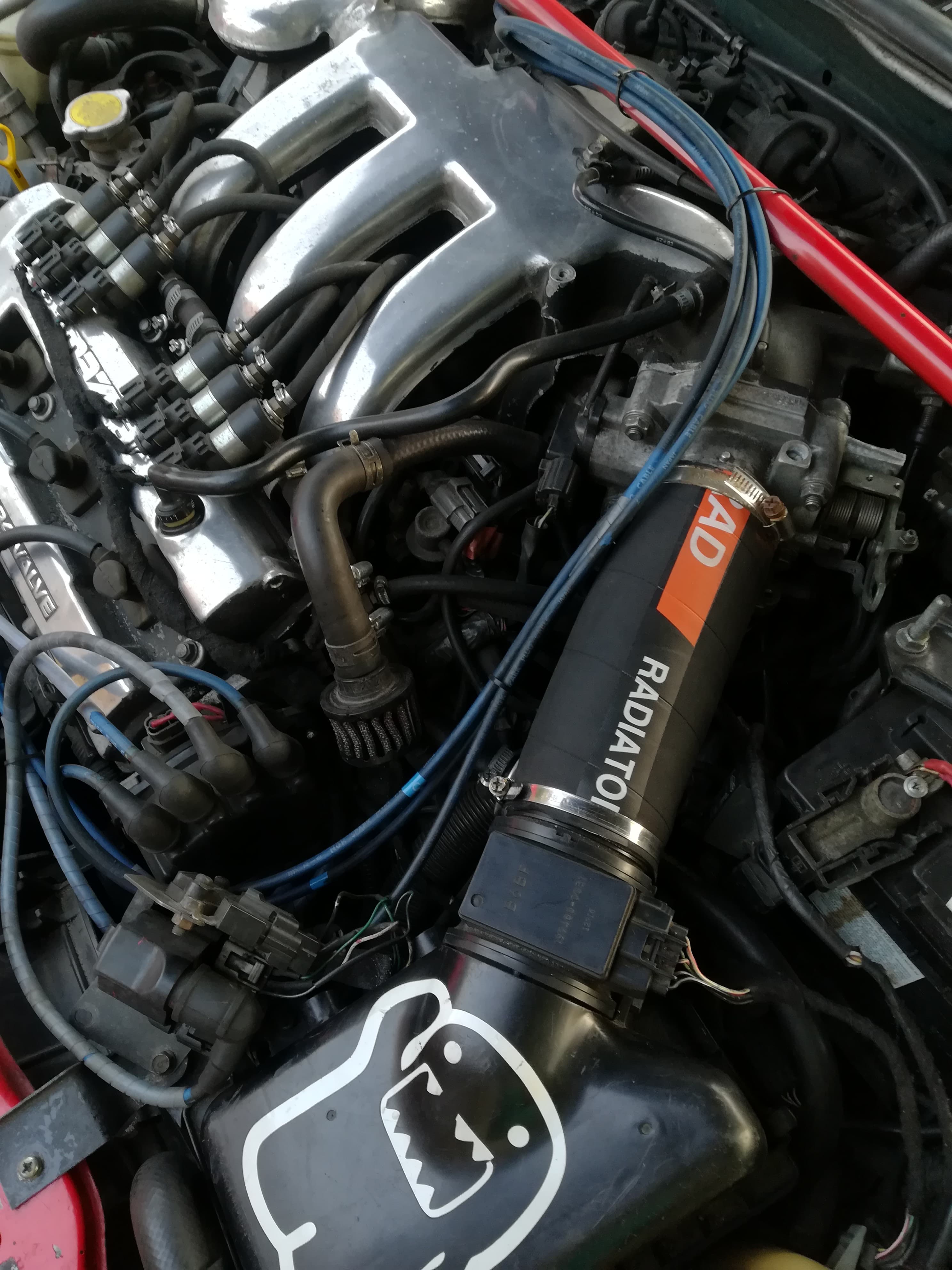

Pobawiłem się wczoraj,wyregulowalem TPS za radą kolegi ustawiłem 0,45 nie działa 0.5 działa ,ogólnie jest poprawa duża i w przyspieszeniu i w reakcji na gaz,mazda mniej poszarpuje,dziś też trochę prostowałem drzwi w które mi zaj.... Jest lepiej ale bez ideału
, i na szybko polerka drzwi ,jest lepiej. ]
PST...... TPS regulowany bo się coś rozjechało w jago ustawieniu i duży ruch trzeba było zrobić by w trybie serwisowym wentylator się załączył ,teraz załącza się na dotknięcie palcem minimalnie.
Same podciśnienia też ogarnąłem dziś bo dwa podciśnienia ciągły lewe powietrze,obcięcie wężyków o 2cm w każdej strony i złożenie pomogło.
