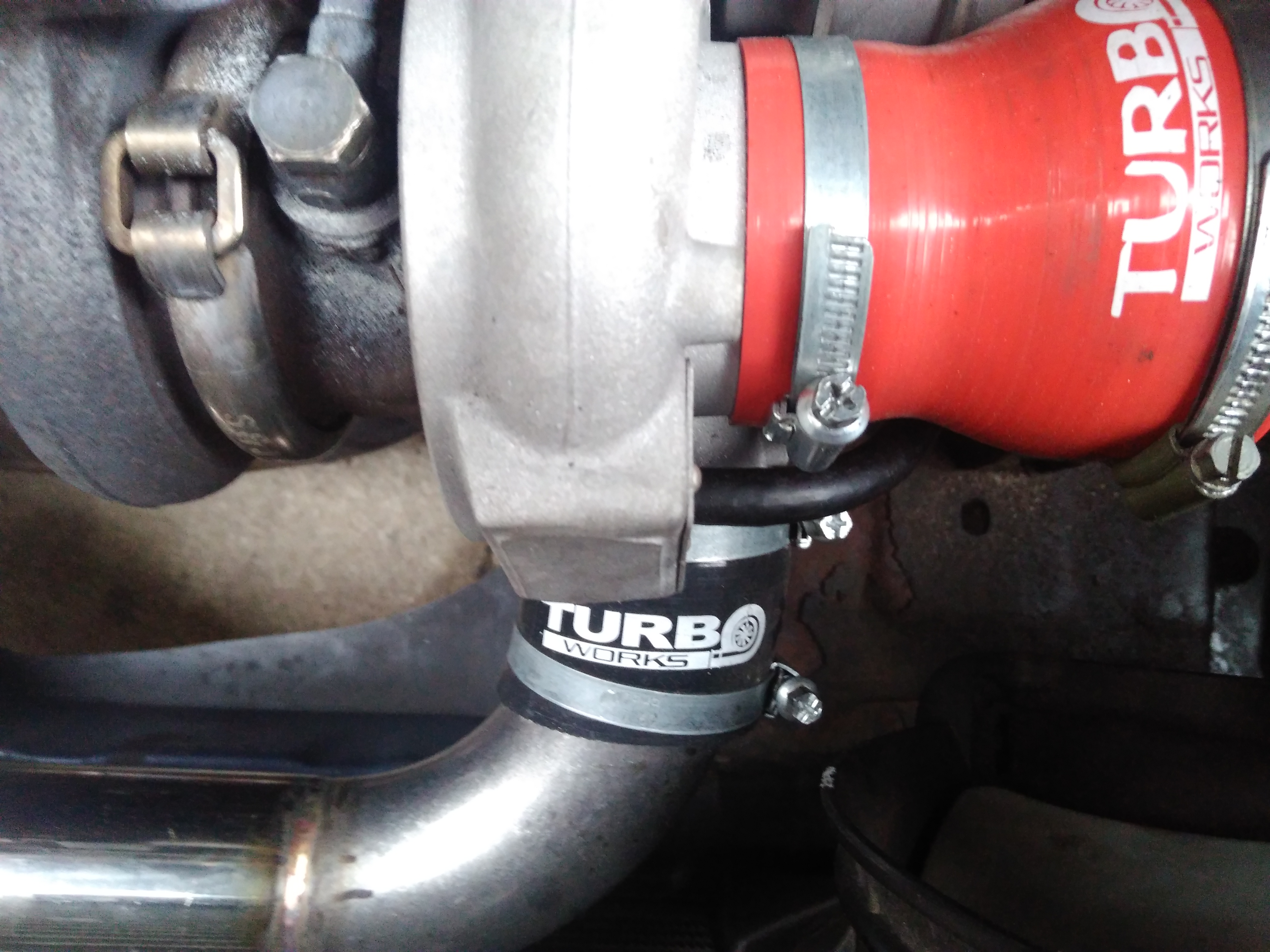

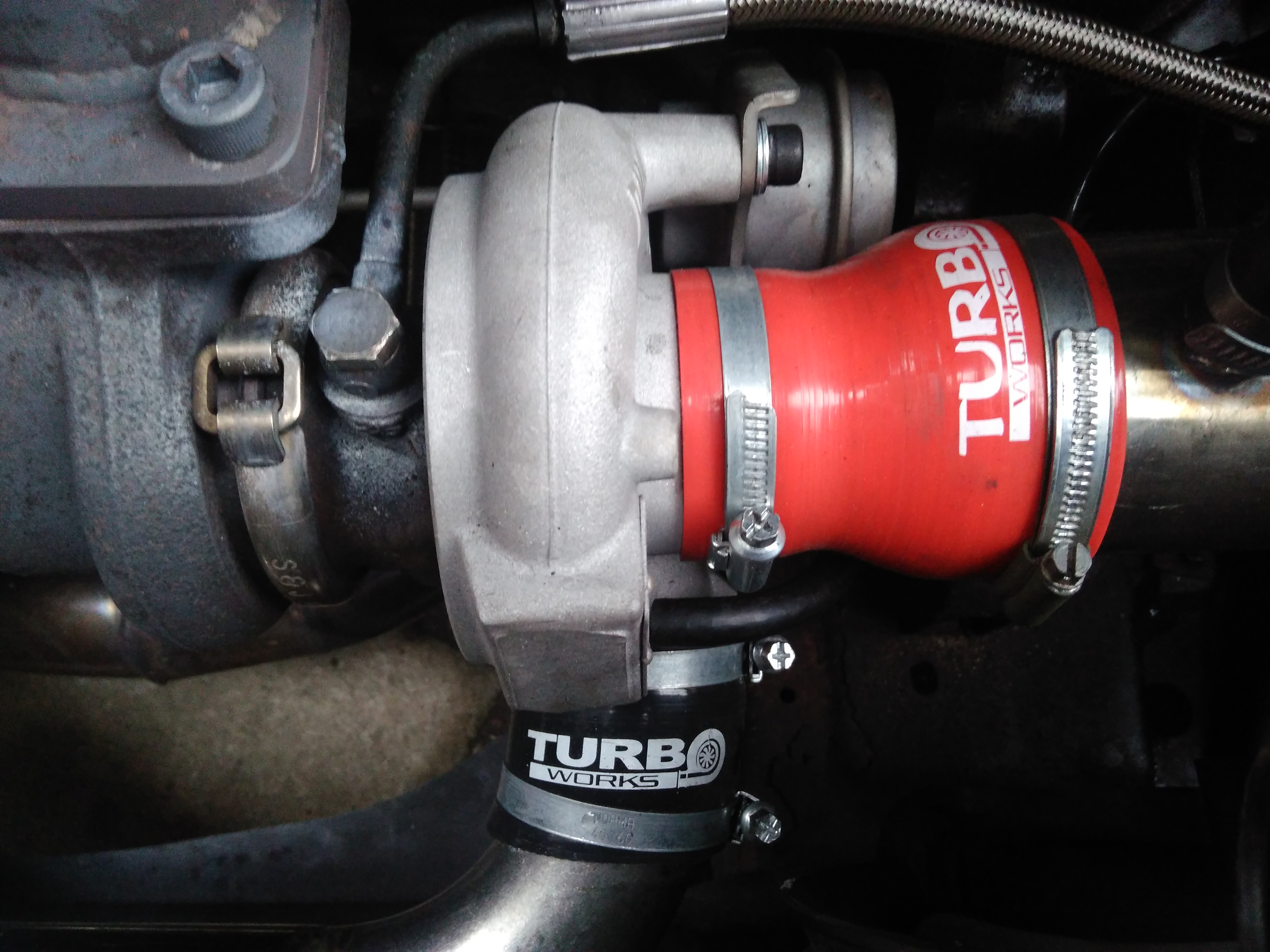

@Bo_Lo ten wężyk to nie podciśnienie, to jest wężyk do gruchy wastegate – tam jest takie ciśnienie jak ciśnienie doładowania, fabrycznie miał tą sprężynową opaskę co na zdjęciu. Dlatego Ci pisałem żebyś dał znać tunerom żeby Ci wymienili opaski na tym wężyku na skręcane :P I pewnie masz rację, gdybym nie przestawiał boostcu'a to pewnie by się nic nie stało. Ale ma to też swoje plusy, teraz mam BP i więcej mocy :D
Poza tym silnik spełnił swoje zadanie, przećwiczyłem na nim co nieco, nauczyłem się co działa a co nie, co można robić a czego zdecydowanie nie robić (np. nie używać opasek sprężynowych). Dzięki temu BePek jest złożony lepiej i mam nadzieję że dłużej pojeździ, w sumie to już pojeździł dłużej od B6 :D

Postprzez Bo_Lo » 17 kwi 2018, 10:44
Oryginalnie nie ma tam żadnej opaski,u Piotra c,y Rokkiego tez nie ma opasek.U mnie tak jest jak na foto.
Będzie ladny niebieski silikon plus opaski ;)

Postprzez Płomień » 17 kwi 2018, 10:52
Masz tam wężyk innego rodzaju, może dlatego ten nie spada pomimo braku opaski.

Postprzez Bo_Lo » 17 kwi 2018, 11:30
No właśnie mędrcy mi mówią że jak gumowy Ori albo silikon to nic nie musi być , ewentualnie trytka dla spokojnosci.
