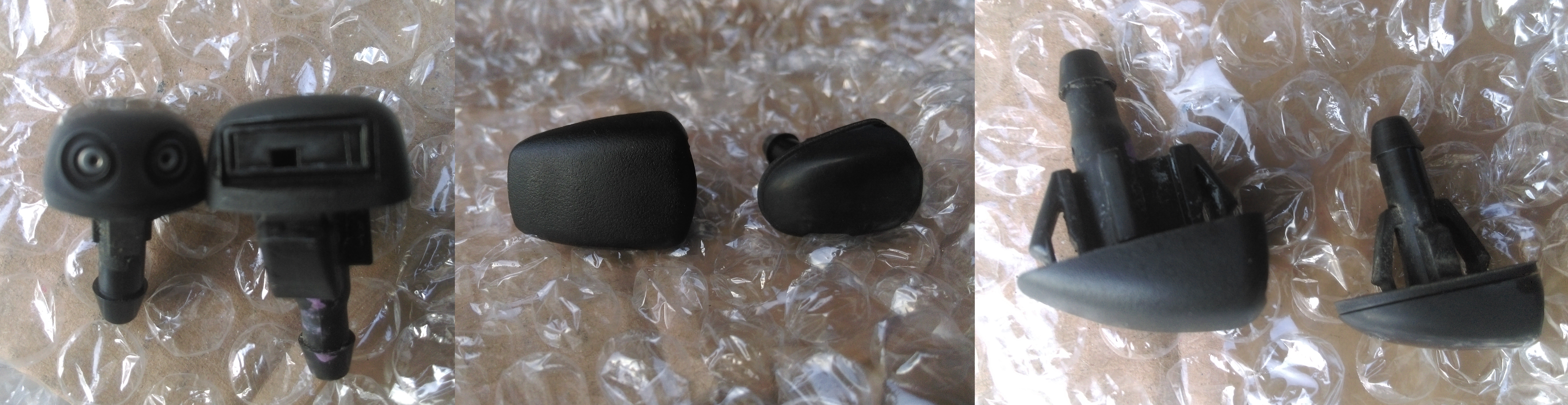

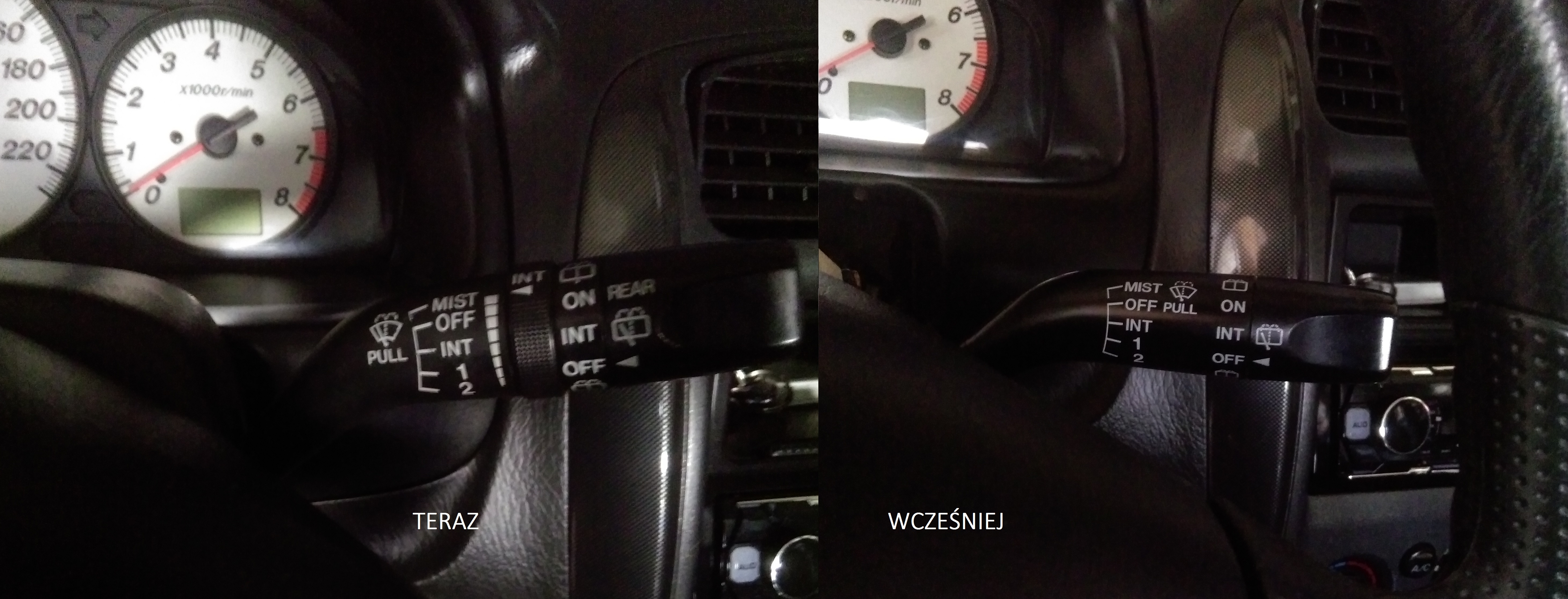

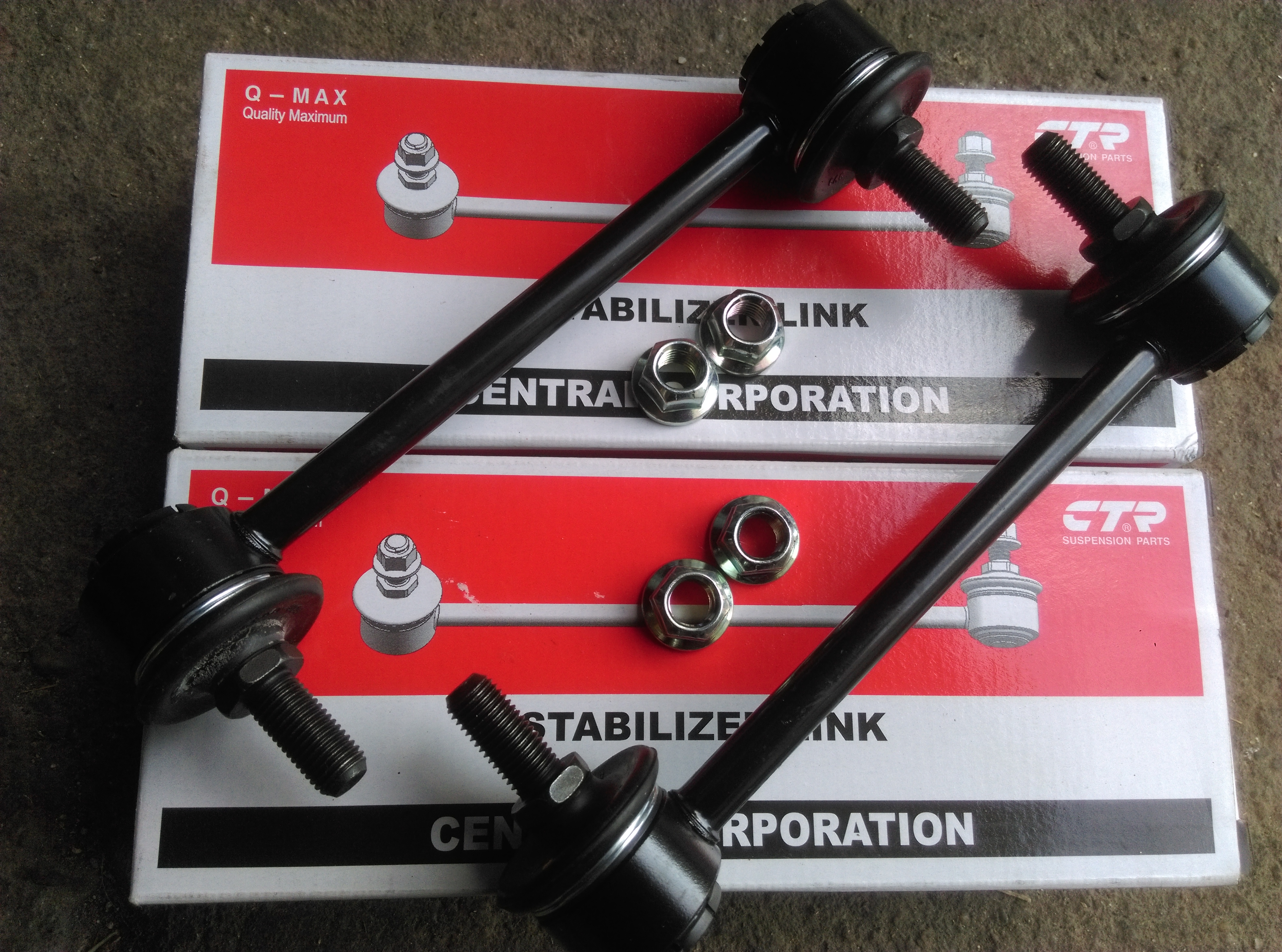

W tym miesiącu udało się w końcu wymienić łączniki stabilizatora <lol> , manetkę wycieraczek ( na manetkę z Mazdy 6), dysze spryskiwaczy na mgłowe oraz czujnik ABS tym razem z prawej strony i dzięki temu w końcu choinka na liczniku zgasła <glupek2>

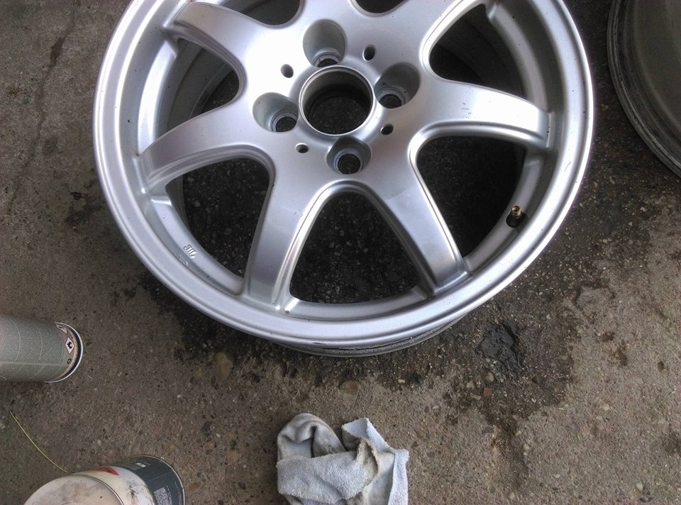

Dzisiaj Piotrek zrobił próbę lakieru na felgi...
I kolor grafitowy okazał się srebrny <dupa>
Zgadnijcie, które ramię zostało pryśnięte <ściana>
A teraz tak na serio...
Czy ktoś z Was wie, jaki lakier bazowy mogę kupić, żeby zgrał się z lakierem podkładowym i bezbarwnym MOPIT? <pomocy>

Postprzez maderix95 » 14 cze 2017, 20:59
Co do lakieru, podjedź do mieszalni, sprawdzą ci miernikiem a potem wymieszają taki jaki powinien być :P
A spryski z czego montowałaś? :> Bo też mi chodzą mgiełkowe po głowie, bo te co mam to porażka, dysza ostatnia po stronie kierowcy raz psika raz nie, raz leci za mocno, raz za słabo :|

Postprzez Piter5700 » 14 cze 2017, 21:40
maderix95 napisał(a):A spryski z czego montowałaś? :> Bo też mi chodzą mgiełkowe po głowie, bo te co mam to porażka, dysza ostatnia po stronie kierowcy raz psika raz nie, raz leci za mocno, raz za słabo :|
To z Mazdy 3 BL / 6 GH ;) ale trzeba uważać żeby zamiennika nie kupić, albo ze starszych wersji, bo tam już są zwykłe dysze, a ludzie piszą byle co, żeby sprzedać ;) najlepiej po numerze sobie porównać jak powinny wyglądać – L206-67-510

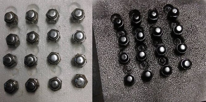

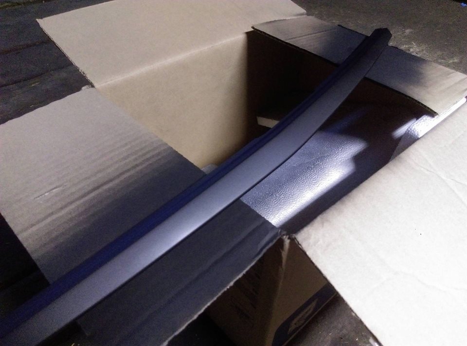

Wczoraj zostały pomalowane nakrętki do felg

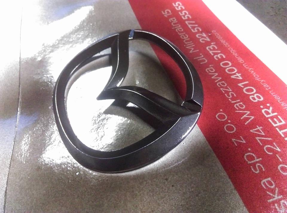

i listwa atrapy na czarny mat <serduszka> oraz przyciemniony znaczek Mazdy :D
Przed
Po
Po
Za ciemny?

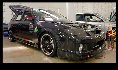

Postprzez maderix95 » 17 cze 2017, 13:55
Osobiście znalazłem tylko P5 :/ ale mówmy o towie z przodu czy z tyłu? ;> Bo z tyłu widziałem, również w protegach, tow po lewej stronie.
Tu masz ten z przodu co znalazłem

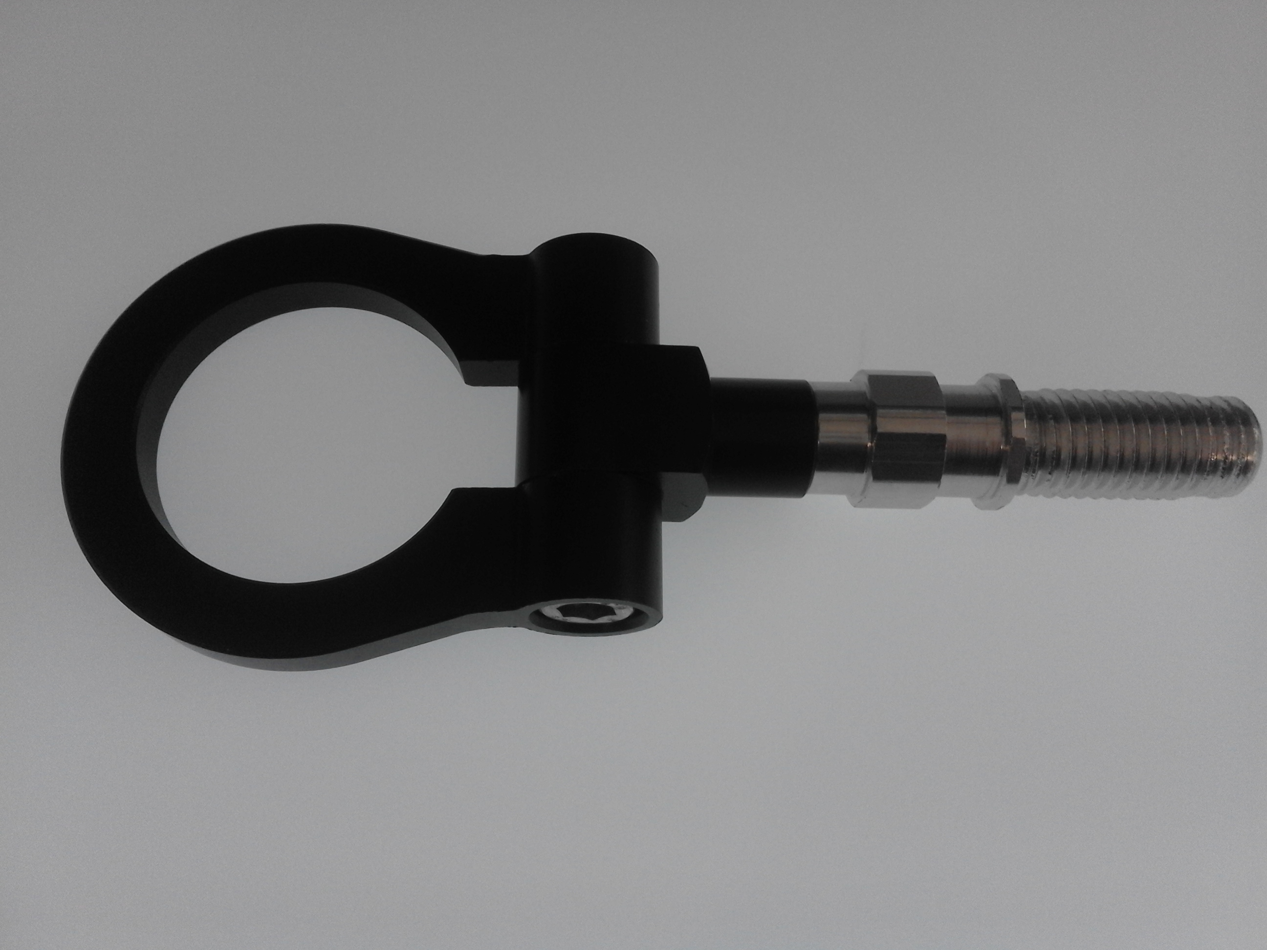

Postprzez Nicole » 17 cze 2017, 14:32
maderix95 napisał(a):Osobiście znalazłem tylko P5 :/ ale mówmy o towie z przodu czy z tyłu? ;> Bo z tyłu widziałem, również w protegach, tow po lewej stronie.
Załącznik cache.jpg nie jest już dostępny
Dziękuję <zeby>

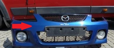

Z przodu, tyle że kupiłam taki:
i chciałam go umieścić w tym miejscu, czyli musiałabym m.in. wiercić w zderzaku :|
a nie jestem do końca przekonana jak będzie wyglądał efekt końcowy... <co?>

Postprzez maderix95 » 17 cze 2017, 15:27
Nie opłaca się wiercić, będzie wyglądać jak pryszcz pod okiem :D opchnij jakiemuś hondziarzowi :P

Postprzez czarek1991 » 17 cze 2017, 17:04
Czym malowalas nakretki? Obawiam sie lakier zejdzie od klucza podczas przykrecenia kola :)

Postprzez Kapi_lt » 17 cze 2017, 18:06
Też będę malował nakrętki i juz myslalem że obkleje je po malowaniu tasma

maderix95 napisał(a):Nie opłaca się wiercić, będzie wyglądać jak pryszcz pod okiem :D opchnij jakiemuś hondziarzowi :P
hahah.... <rotfl>
Tego się obawiam, ale nie wpadłam na takie porównanie hahaha
czarek1991 napisał(a):Czym malowalas nakretki? Obawiam sie lakier zejdzie od klucza podczas przykrecenia kola :)
Zwykłym lakierem, więc pewnie tak będzie, ale nie obawiam się, bo w moich felgach boki nakrętek nie są widoczne <oczko>
Kapi_lt napisał(a):Też będę malował nakrętki i juz myslalem że obkleje je po malowaniu tasma
Oooo! To też jest jakiś pomysł <spoko>

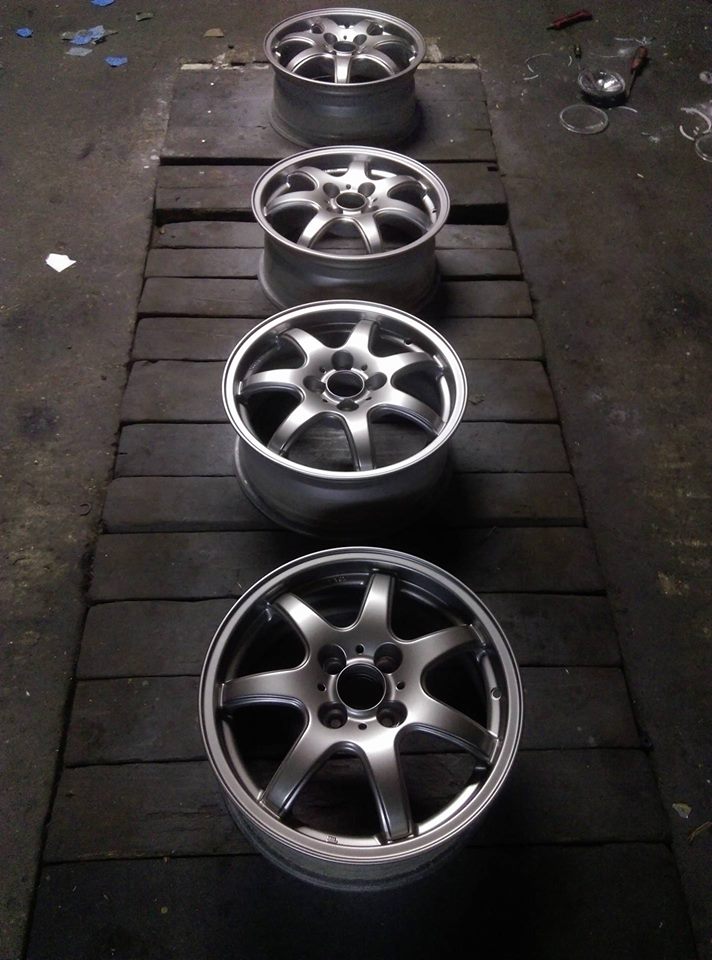

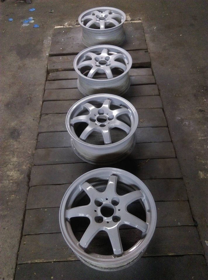

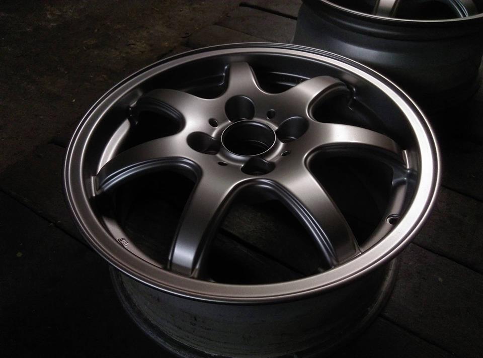

Przy okazji chwalę się kolejnymi pracami wykonanymi przez Piotrka ( tak to jest gdy ja 12 godzin siedzę i udaję, że pracuję, a on się nudzi) <serduszka>
Wybaczcie jakość zdjęć, ale przesłane są przez fb <dupa>

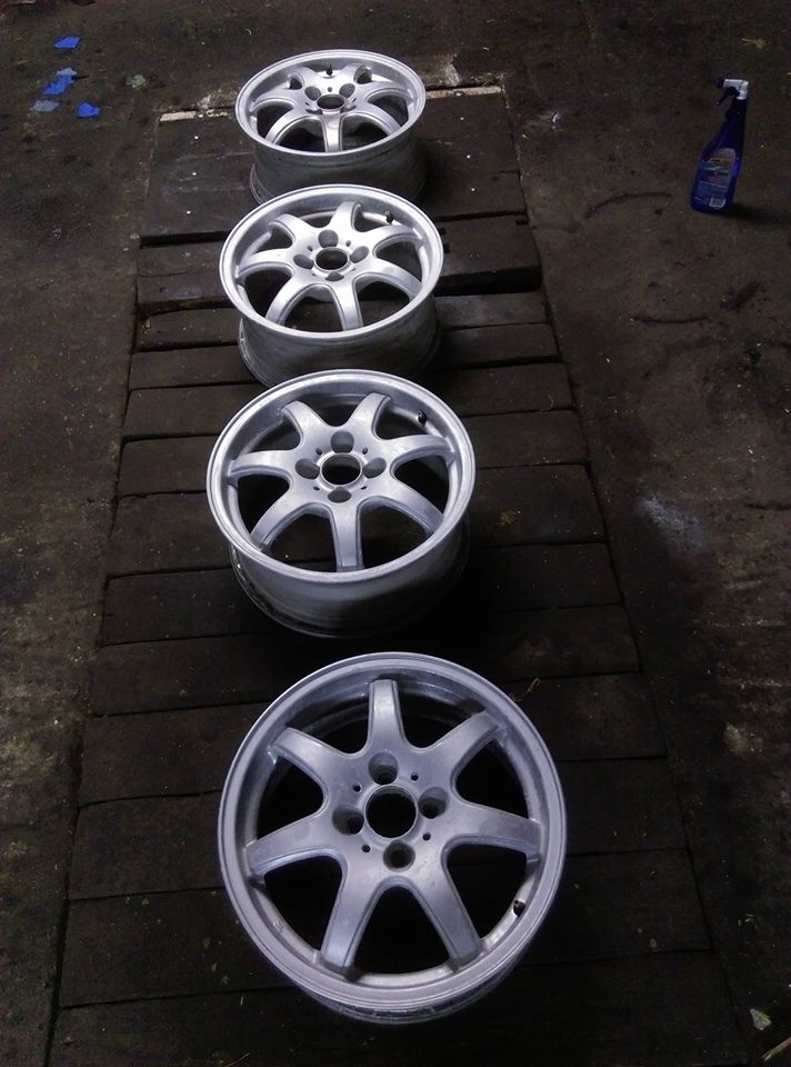

Wyczyszczone i odtłuszczone
Po dwóch warstwach podkładu

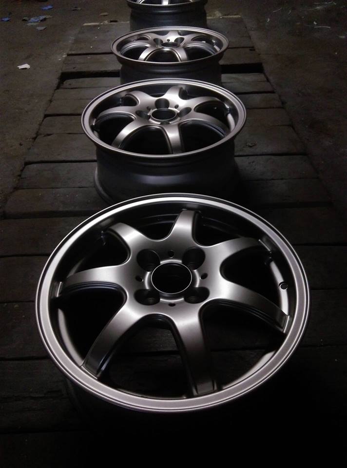

Pierwsza warstwa lakieru bazowego
Druga warstwa lakieru bazowego <3
Lakier bazowy okazał się być ciemniejszy niż się to na początku wydawało <jupi>
Teraz felgi czekają jeszcze na lakier bezbarwny :D

Postprzez maderix95 » 17 cze 2017, 18:23
Wygląda świetnie :o kozak lakiernik :D

Postprzez Rafalkom » 17 cze 2017, 21:18
Nie czekajcie zbyt długo na położenie lakieru bezbarwnego. Baza po około 12 godzinach od nałożenia traci swoje właściwości chemiczne i po tym czasie nie da właściwej przyczepności dla lakieru bezbarwnego co będzie skutkowało łuszczeniem się klaru <oczko>

Postprzez Nicole » 17 cze 2017, 21:27
maderix95 napisał(a):Wygląda świetnie :o kozak lakiernik :D
Dziękuję <serduszka>
A lakiernik najlepszy hahaha
Rafalkom napisał(a):Nie czekajcie zbyt długo na położenie lakieru bezbarwnego. Baza po około 12 godzinach od nałożenia traci swoje właściwości chemiczne i po tym czasie nie da właściwej przyczepności dla lakieru bezbarwnego co będzie skutkowało łuszczeniem się klaru <oczko>
Ooo! Wielkie dzięki bo byśmy nie wiedzieli <spoko>
A jak nałożymy w pn jeszcze jedną warstwę bazy?
Bo teraz będzie ciężko to ogarnąć <dupa>
