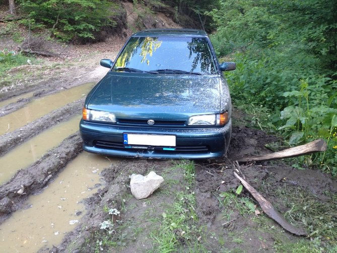

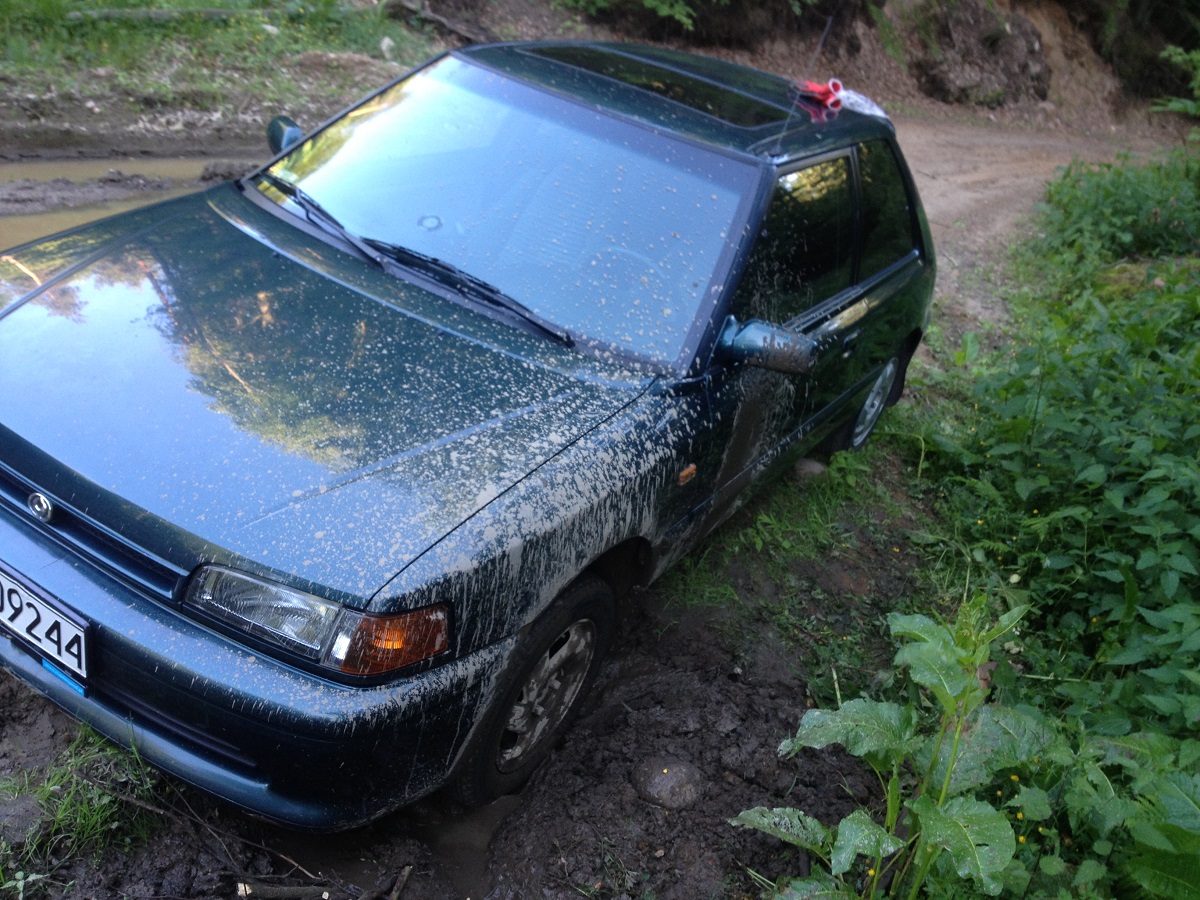

Na co dzień sprawuje się bez zastrzeżeń, przeszła przegląd, dostała nowy wydech, po znajomości w prezencie ;) Jednak podczas przyspieszania, odczuwam jak by niedostatek mocy, wkręca się mniej żwawo na obroty, na 1, na pozostałych biegach przy jednostajnym dodawaniu gazu, czuć jak chce rwać się do przodu ale coś nie daje jej sie wykazać. Takie delikatnie odczuwalne spadki we wkręcaniu się na obroty. W poniedziałek zajrzę do filtra powietrza. Przyznam się że nie wiem w jakim jest stanie. A jako że każdy z nas lubi oglądać zdjęcia to zostawię coś z ostatniej przygody. Chcieć a nie móc, teraz znam to uczucie :D Ciągnik, czerwony, był bardzo pomocny tego dnia :D
