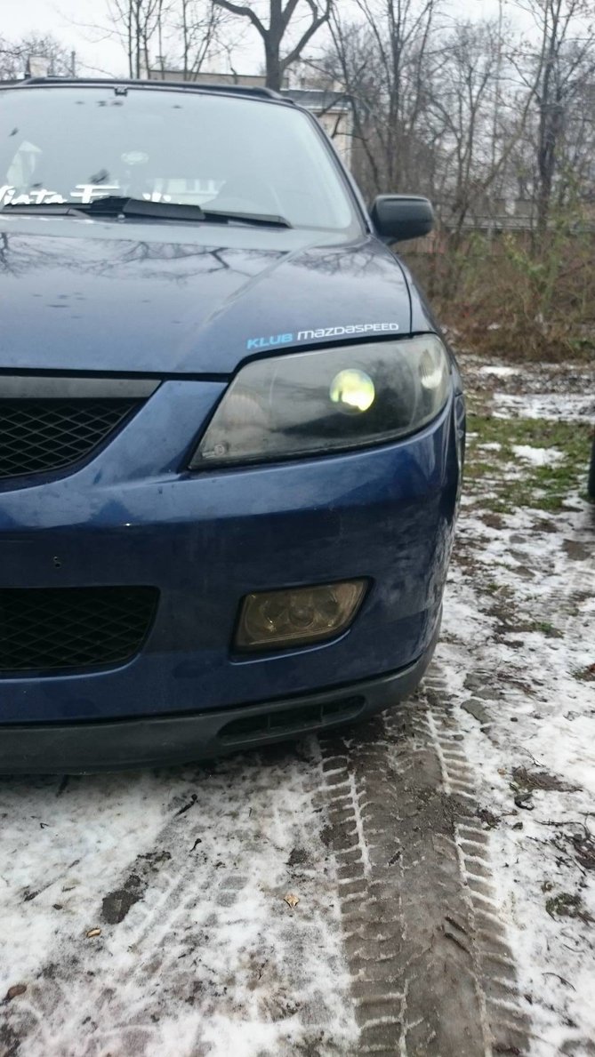

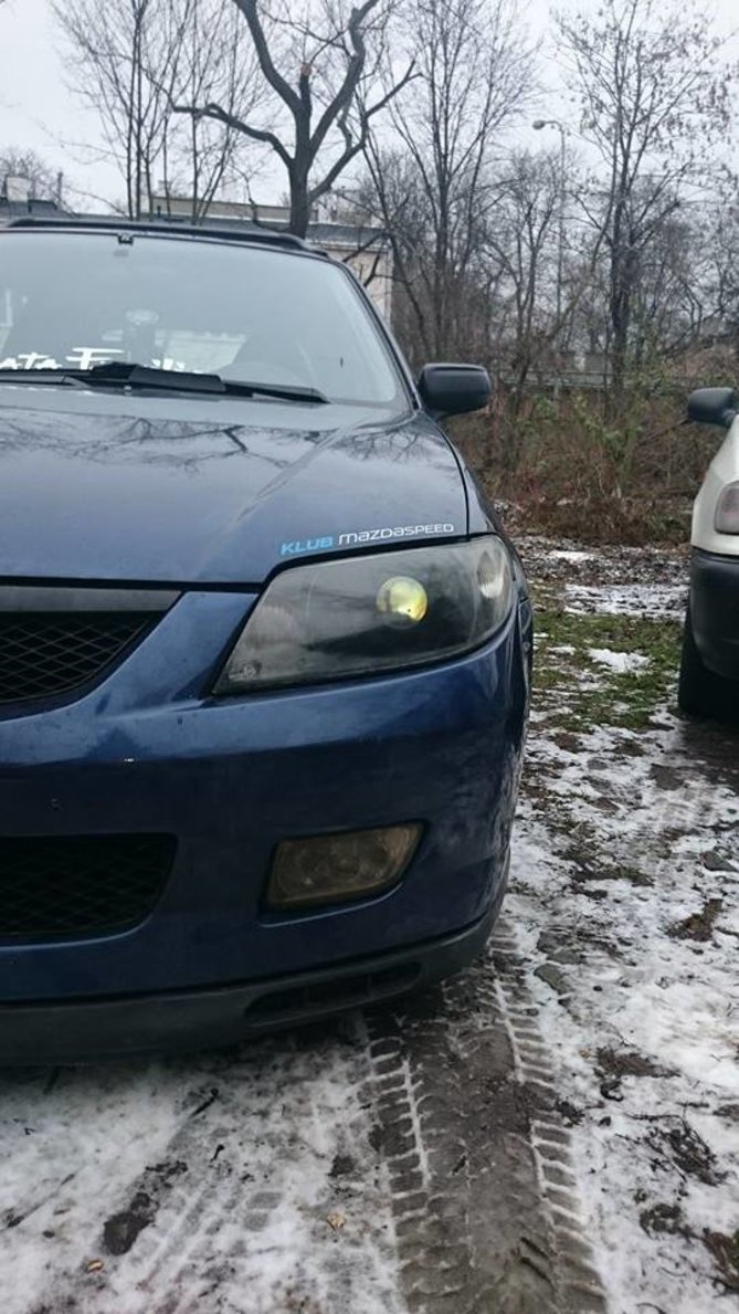

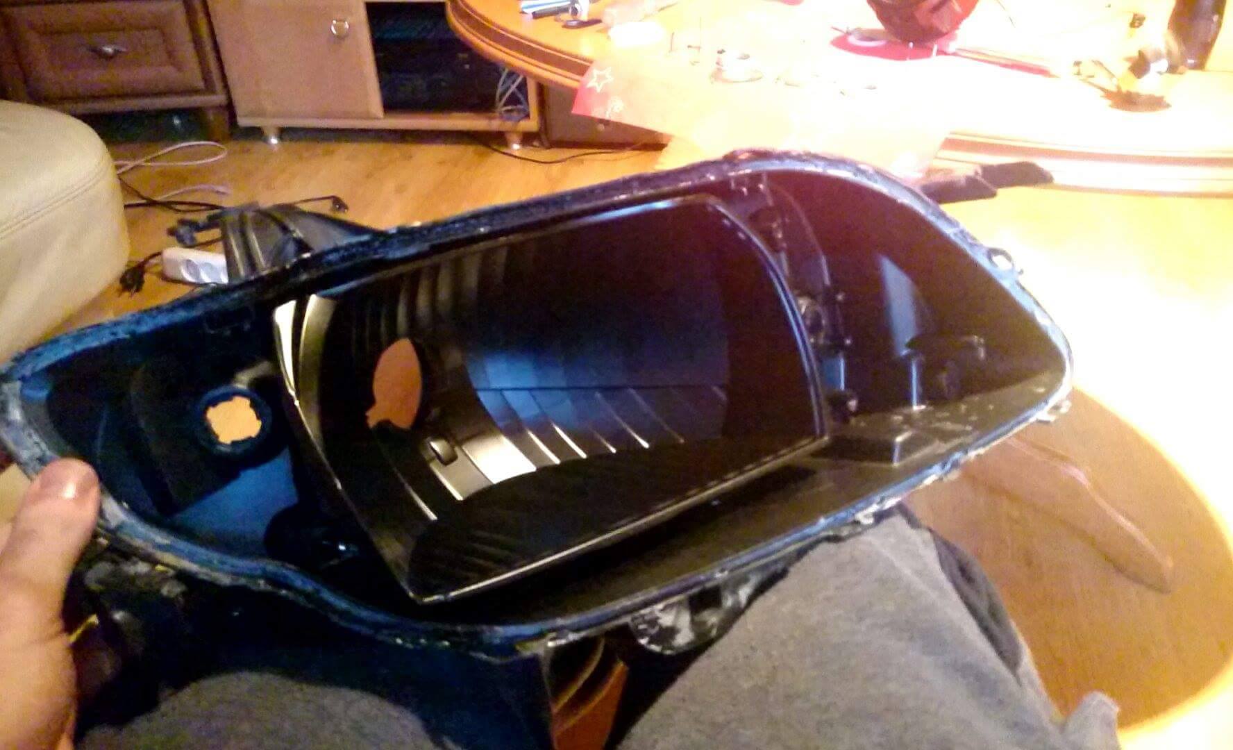

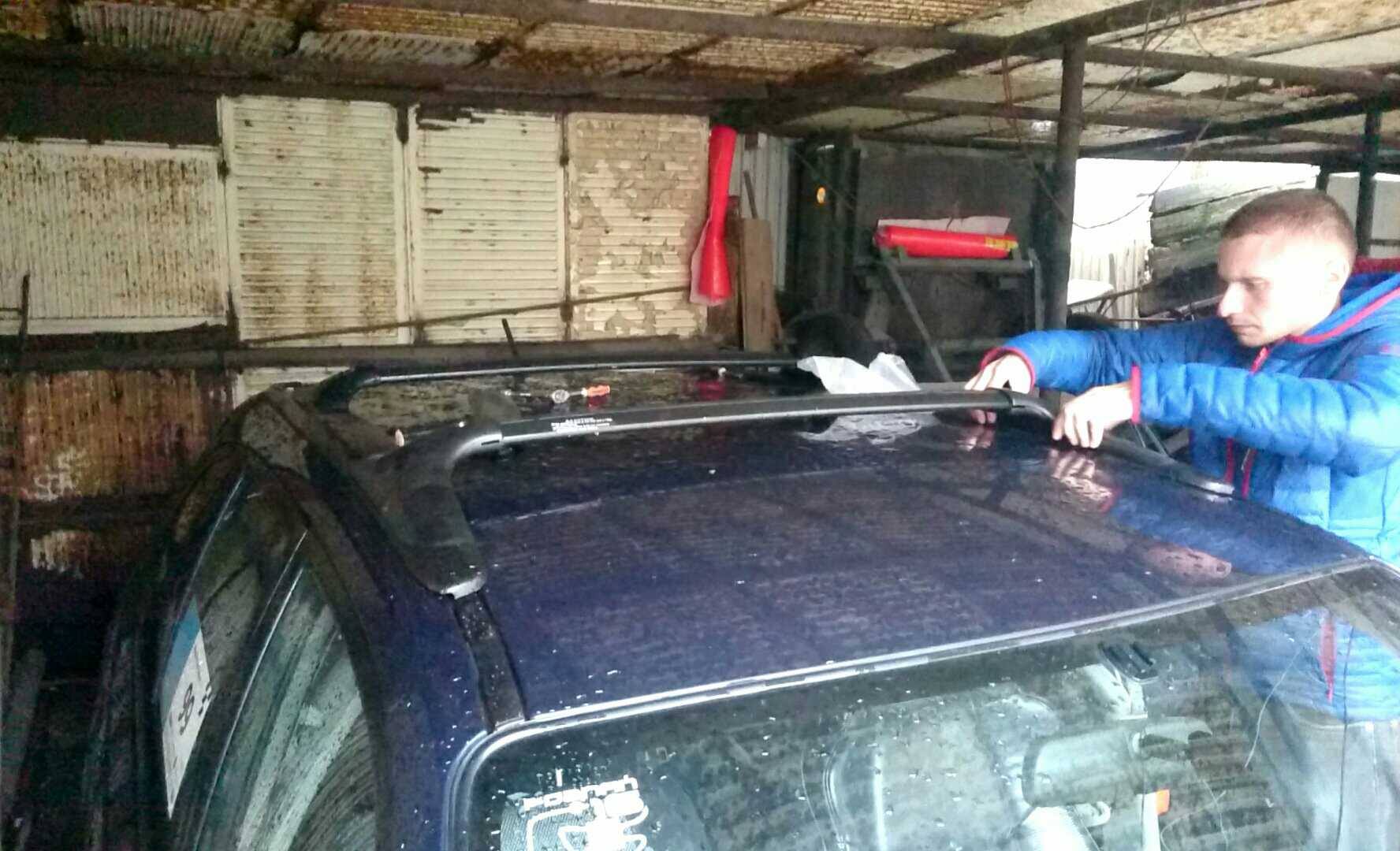

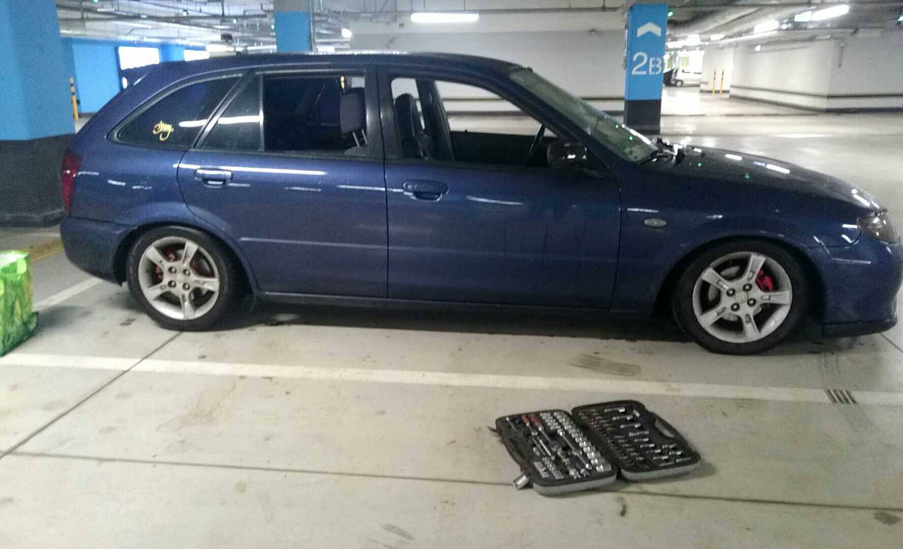

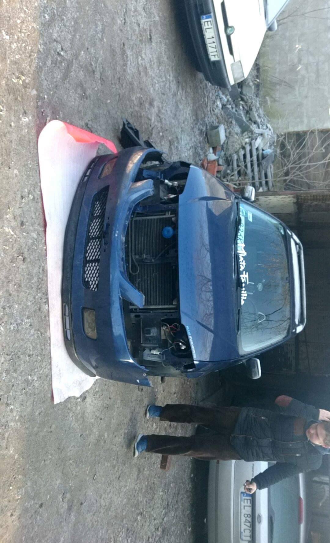

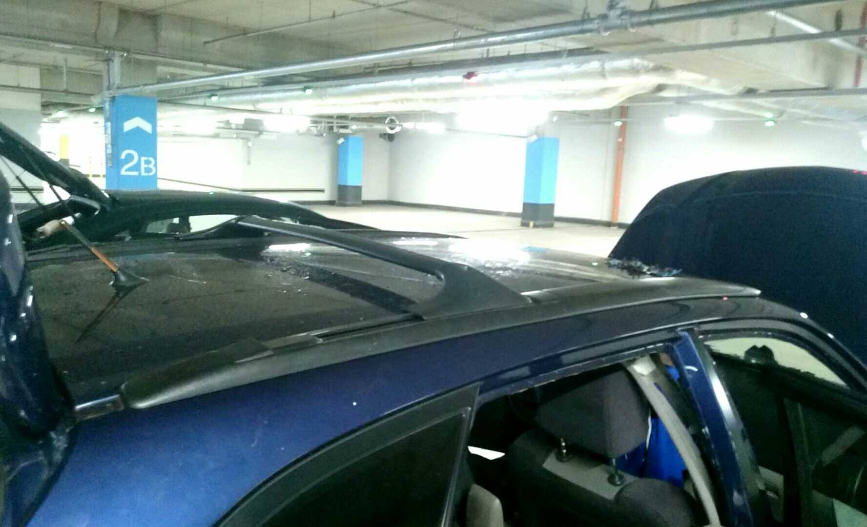

Przez ostatni tydzień było sporo pracy, nerwów ale też wiele uciechy, udało się po kilku próbach założyć relingi oraz soczewki bixenon ale nie wszystko szło zgodnie z planami jak to zwykle bywa ;)
A efekt finalny ? mnie zadowala i jestem szczęśliwy,że to zrobiłem bo nauczyłem się kilku nowych rzeczy a że wychodzę z założenia, że nie ma rzeczy niemożliwych bo dwie rączki Bozia dała i wszystko z biegem czasu się nauczę -na swoich błędach oczywiście.

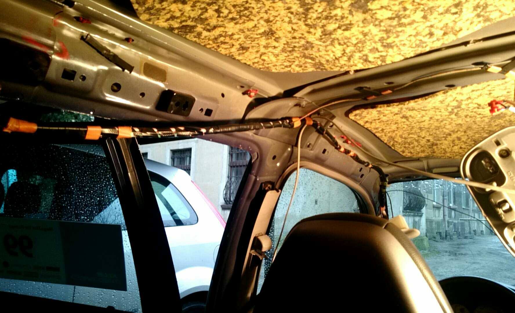

Więc co szło nie tak?prócz masy rozbierania i ogólnie bebeszenia auta wiercąc dziury pod mocowania relingów przewierciłem wiązkę kabli idącą na tył <glupek2> tak, dałem <dupa> , ale następnego dnia nie poddałem się i kabelki naprawiłem ;D
ok, ale udało się !! : ) <serduszka>

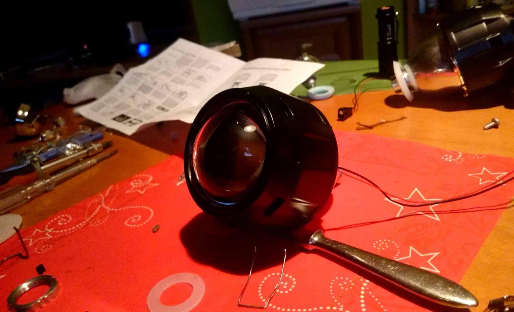

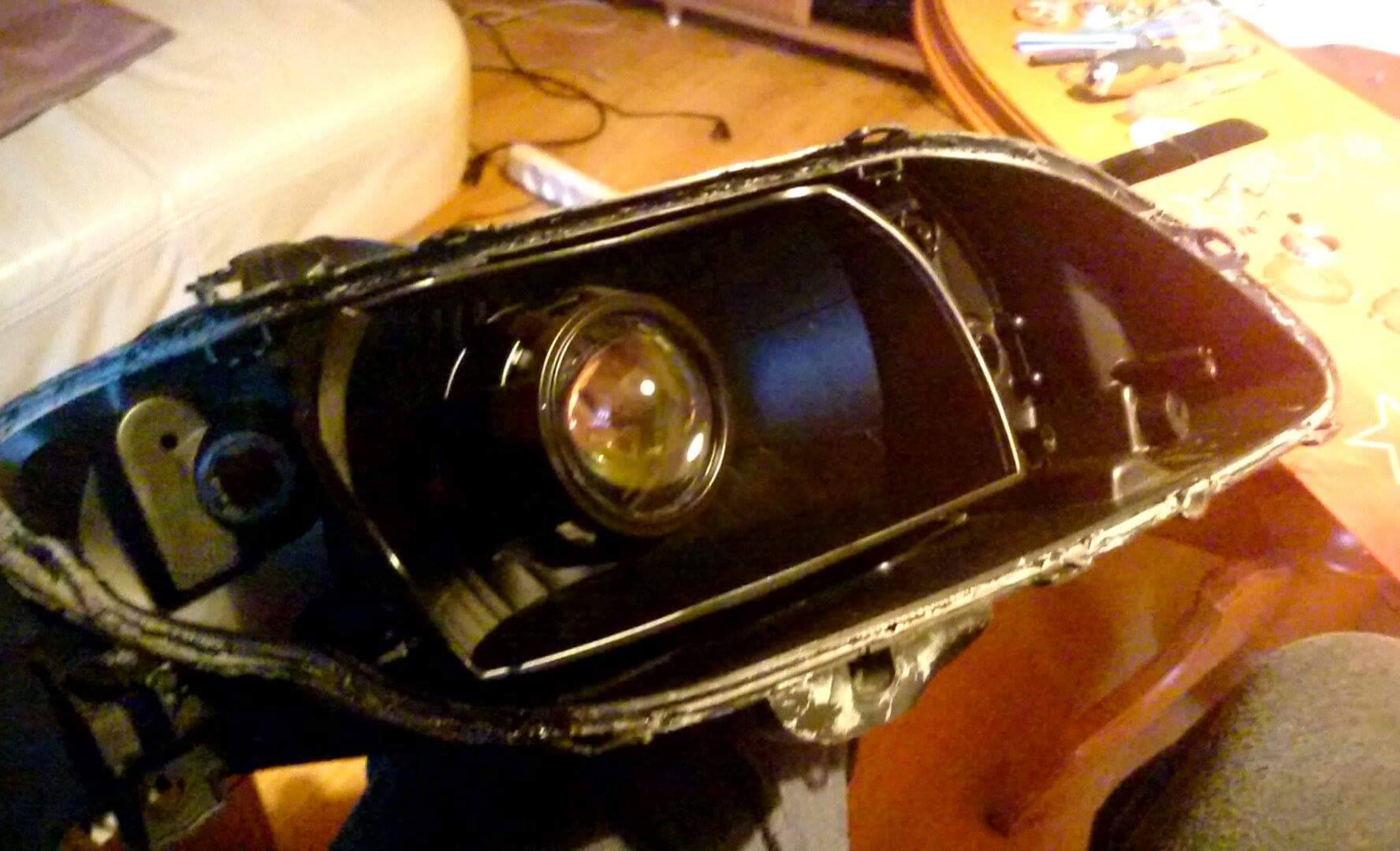

Pora na soczewki :D

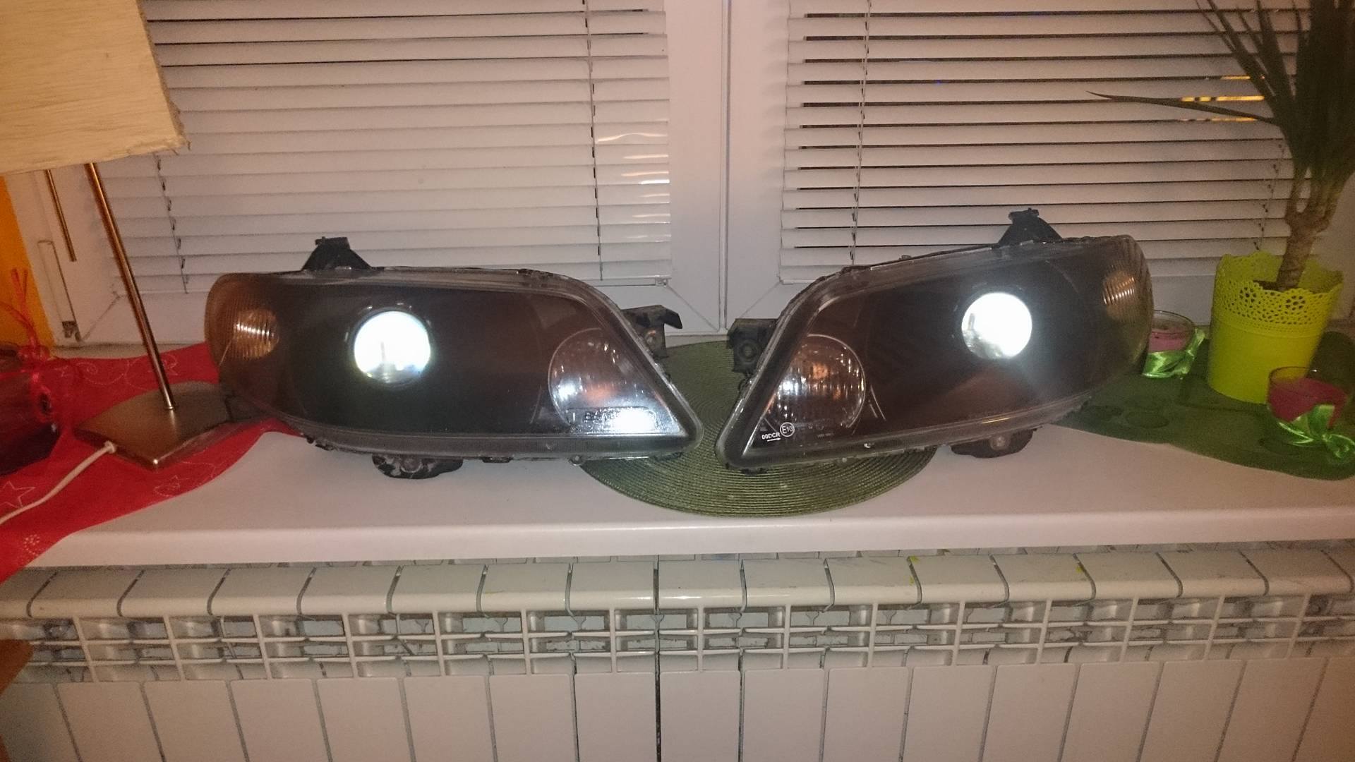

prócz minusowej temperatury, śniegu i niezbyt dobrego samopoczucia postanowiłem dorwać się do BJ i dać jej nowe światła co by mogła lepiej widzieć.

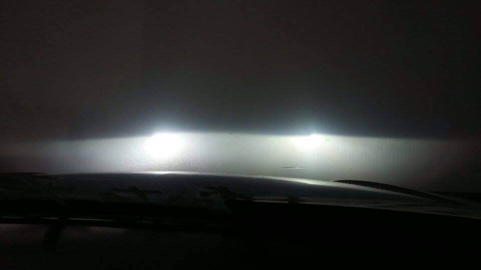

Światełka się dziebko rozjechały więc udałem prędko do SKP.
Klosze dostały również homologacje bixenon w postaci naklejek – żeby było bardziej oryginalnie i Policjanty miały powód mniej do mandatu. Względem przepisów na kloszu mogą znajdować się 2 homologacje.

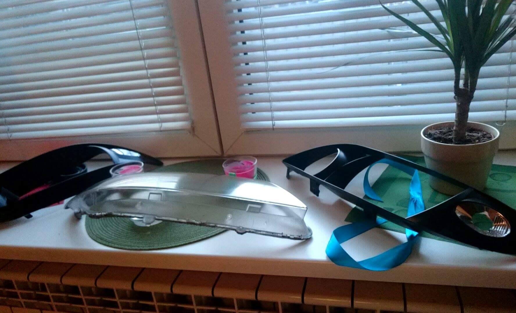

Niestety tutaj też nie wszystko poszło zgodnie z planem, chcąc trochę odświeżyć klosze postanowiłem je trochę spolerować pastą do zębów zew. jak i wew. stronę co dało marny efekt i finalnie musiałem czym prędzej jechać do casto. po papiery ścierne żeby jakoś te rysy wyprowadzić a na koniec poszedł lakier bezbarwny – efekt? średni. Po nowym roku postaram się je porządnie odnowić, ponownie rokleić lampy i wszystko ładnie spolerować.
Lampy trochę parują ale to winna nieszczelnej gumy na tyle reflektora ale to również mam w planach naprawić :)
Oraz jeden palnik nie świeci tak jak powinien ale już nowy jest w drodze. )
Chciałbym na koniec serdecznie podziękować: Misik, GT10R5, Majki88 bez nich bym tych "modów" nie zrobił :)
Oraz Szczególne dzięki dla Piter5700 z którym byłem kilka dni w kontakcie telefonicznym dostając mase cennych rad jak i co finalnie zrobić ;)
A jak Wy oceniacie przeprowadzone mody?

Postprzez Bartg » 21 gru 2016, 17:47
Soczewki klasa, ale mody na "upiekszanie" auta relingami nigdy nie rozumiałem i nigdy mi sie to nie podobało ;)

Postprzez Piter5700 » 21 gru 2016, 18:04
Jest i efekt końcowy :D pięknie z tym wszystkim pomalowanym na czarno wyglądają soczewki :D
Nie ma za co dziękować ;)
Filmik pierwsza klasa <spoko>
A co z tymi żarnikami wyszło? Jeden wadliwy, czy przetwornica?

Postprzez Dwojas » 21 gru 2016, 18:04
Bartg napisał(a):Soczewki klasa, ale mody na "upiekszanie" auta relingami nigdy nie rozumiałem i nigdy mi sie to nie podobało ;)
Relingi to też kwestia wygody w moim przypadku, potrzebuje często więcej miejsca a bagażnik dachowy thule jest w gotowości. druga kwestia to taka,że te konkretne relingi są można powiedzieć pewnego rodzaju rarytasem bo jest ich po prostu mało tak jak i dedykowanego gwintu do bj ;)
Palnik ma jakiegoś focha. Ale z racji tego,że podpowiedziałeś mi gdzie i za ile można kupić to się jakoś tym wszystkim nie przejmuje ; )

Postprzez Piotrek93 » 21 gru 2016, 19:36
No i ślicznie <spoko> . Też musiałeś piłować gniazdo żarówki, żeby soczewka siadła dobrze, dając poziomy strumień światła ? Jaka barwa xenonu ? Ja mam 4300k i myślę nad zmianą na 5000k.
Od: 22 maja 2016, 18:40
Posty: 79
Auto: Mazda 323F BJ RF4F '02/ Blue Mica
Postprzez Dwojas » 21 gru 2016, 19:44
Piotrek93 napisał(a):No i ślicznie <spoko> . Też musiałeś piłować gniazdo żarówki, żeby soczewka siadła dobrze, dając poziomy strumień światła ? Jaka barwa xenonu ? Ja mam 4300k i myślę nad zmianą na 5000k.
cały zestaw był p&p , żadnej rzeźby, instalacja hid również p&p.
Barwa 5000k.

Postprzez Piotrek93 » 21 gru 2016, 20:09
Barwa 5000k.
No to fajnie Ci się trafiło... Albo to ja mam takiego pecha :P ja musiałem piłować te wycięcia na żarówke h4 bo jak zamontowałem soczewke w te otwory to strumień światła był po skosie. Dopiero po wielu godzinach piłowania i przymiarkach na aucie udało mi się uzyskać strumień poziomy :| . Z instalacją hid również miałem problem. Przy pierwszym uruchomieniu już po złożeniu wszystkiego do kupy wszystko działało ok. Światła mijania i drogowe działały ok. Po drugim uruchomieniu jeden zarnik juz nie odpalił, początkowo myślałem że on albo przetwornica padła ale po próbach okazało się, że wiązka do bi-xenonu padła. Dopóki nie załatwiłem drugiej wiązki jeździłem z żarnikami podpiętymi bezpośrednio do wiązki od żarówek h4, bez świateł długich.
Przetwornice schowałeś gdzieś czy umieszczone są w widoczym miejscu ?

Postprzez Dwojas » 21 gru 2016, 20:27
Barwa 5000k.
To miałeś faktycznie pecha ;D
Przetwornice są na razie byle jak ale to wszystko z racji braku czasu , składałem fure już późnym wieczorem i miałem serdecznie dość z racji zimna, zmęczenie itd. ogolnie chce to poprawic i przymocowac wszystko jak nalezy. ; ) jak spojrzysz kilka postów wyżej , jest fotka całego zestawu hid, i w zestawie były wszystkie możliwe przejściowki, ogólnie instalacja jest wpięta pod kostke od 1 h4 i dalej wszystko ma rozprowadzenie na 2 h1, z kolei soczewki miały kilka różnych podkładek itd żeby wszystko bez problemu spasowac ; )

teraz jeżdżąc po mieście jak widzę tych bananów z hidami w h4 etc to mnie krew zalewa, wcześniej miałem to w <dupa> ale teraz dopiero widzę różnice soczekwa hid a h4 itd hid, nie dość ,ze te g... dają po oczach to nic po za tym... swiatło jakoś dziwnie rozproszone ; /
ja żeby nie kusić losu dokupiłem w http://www.hidretrofit.pl naklejki homolagacyjne tak na zaś jakby mnie złapali ; ) niby niewiele ale może pomoże ; )
p.s. wczoraj byłem na SKP i tylko facet spojrzał na lampy- prawdopobnie na homologacje , ustawił ,podziekowałem i do widzenia )
