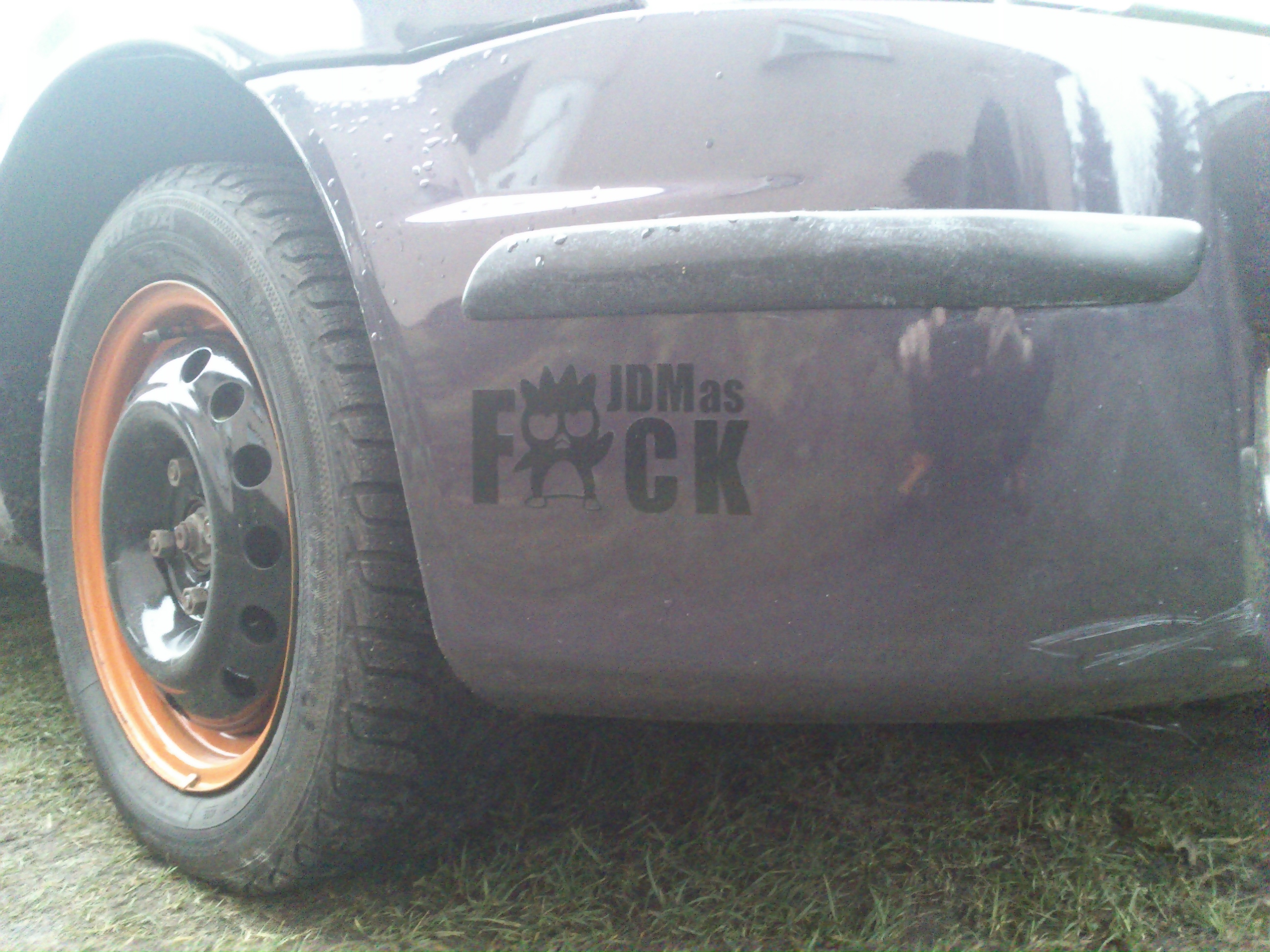

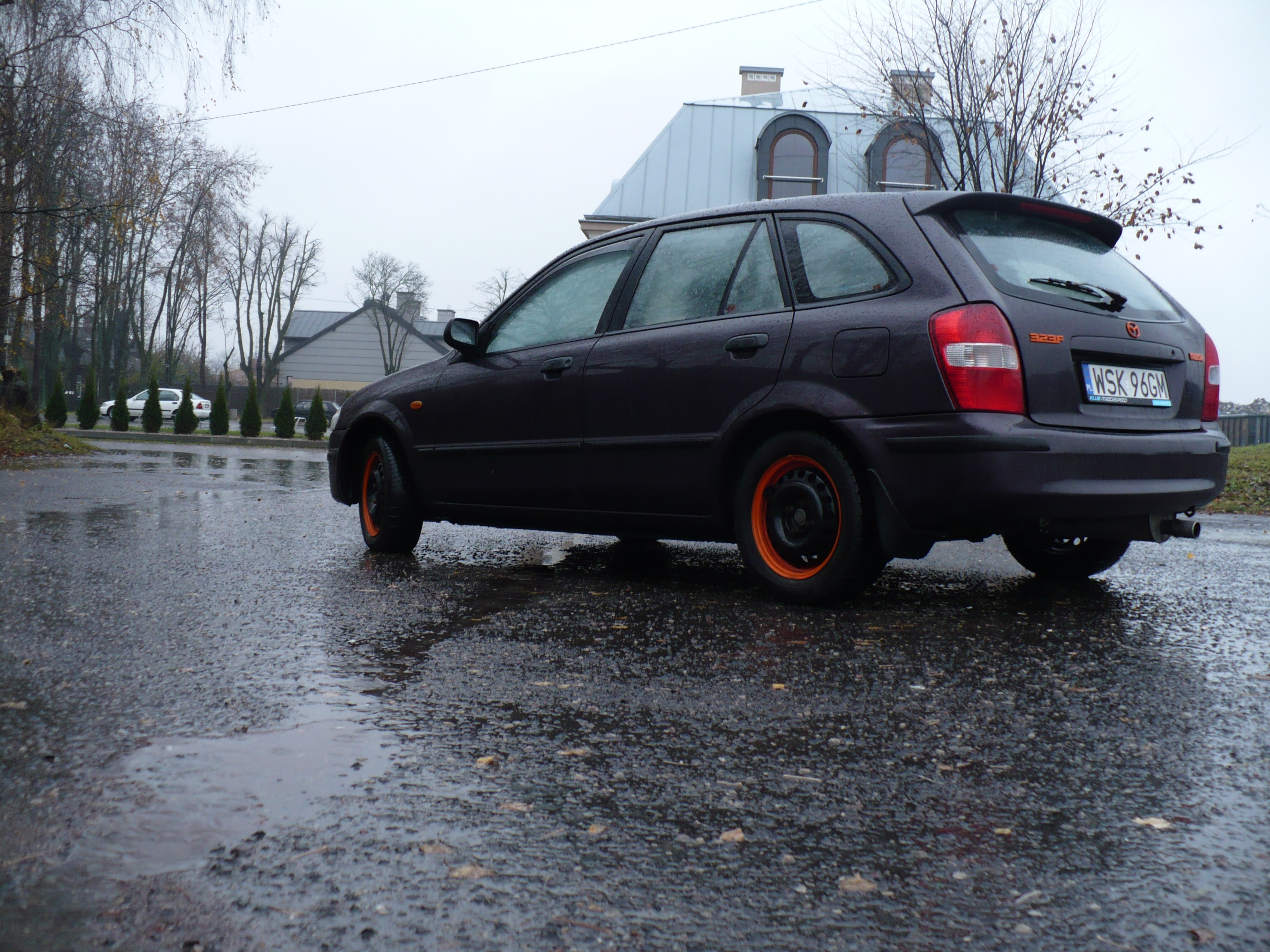

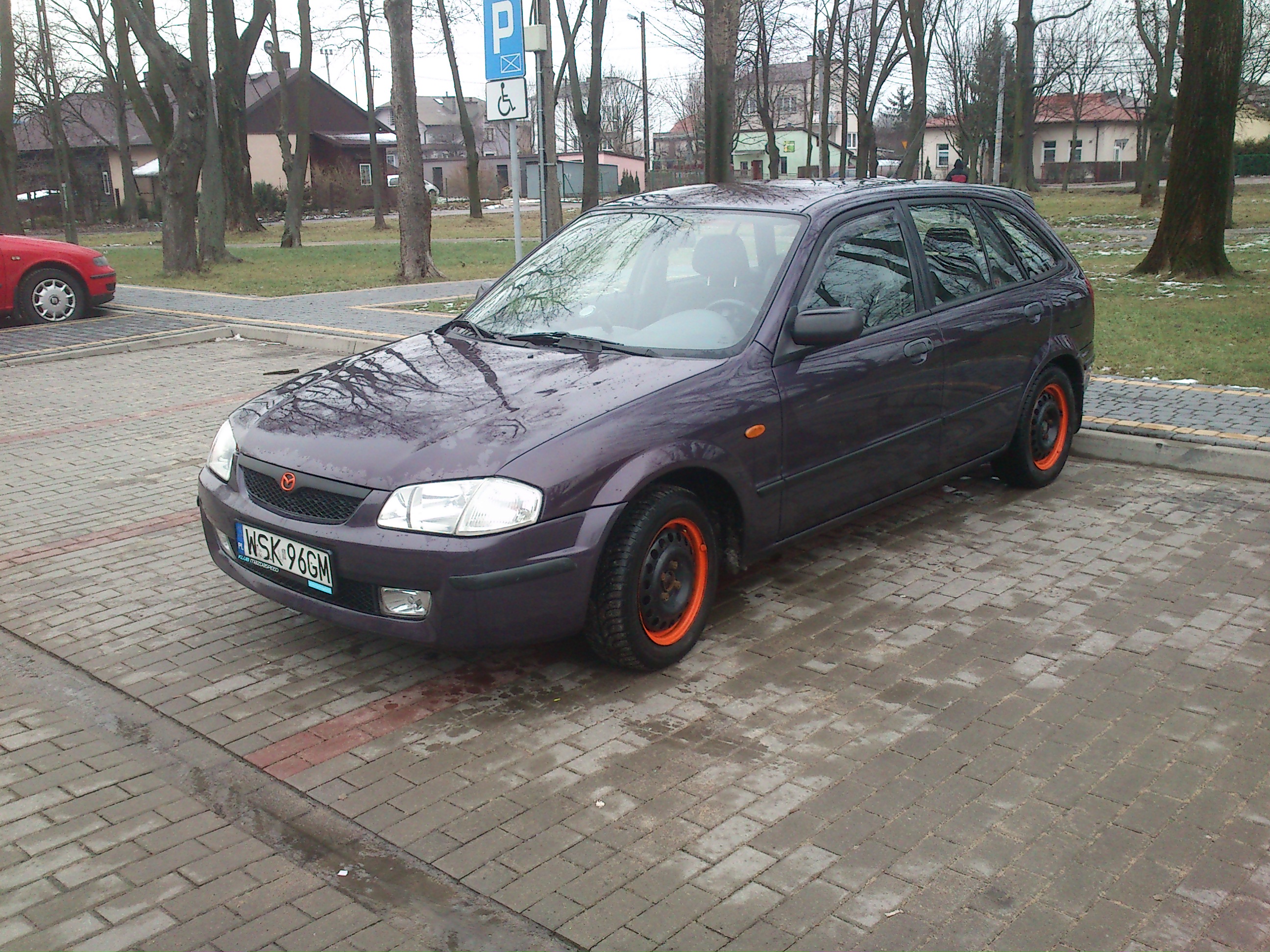

Postprzez Palele » 8 lis 2014, 15:06
Mój setup zimowy, CAR-AUDIO siedzi oryginalne i wystarczająco dobrze gra z wytłumieniem :) a tamto i felgi letnie są na sprzedaż :)
Okropnie widać różnicę lakieru na tym zdjęciu :(

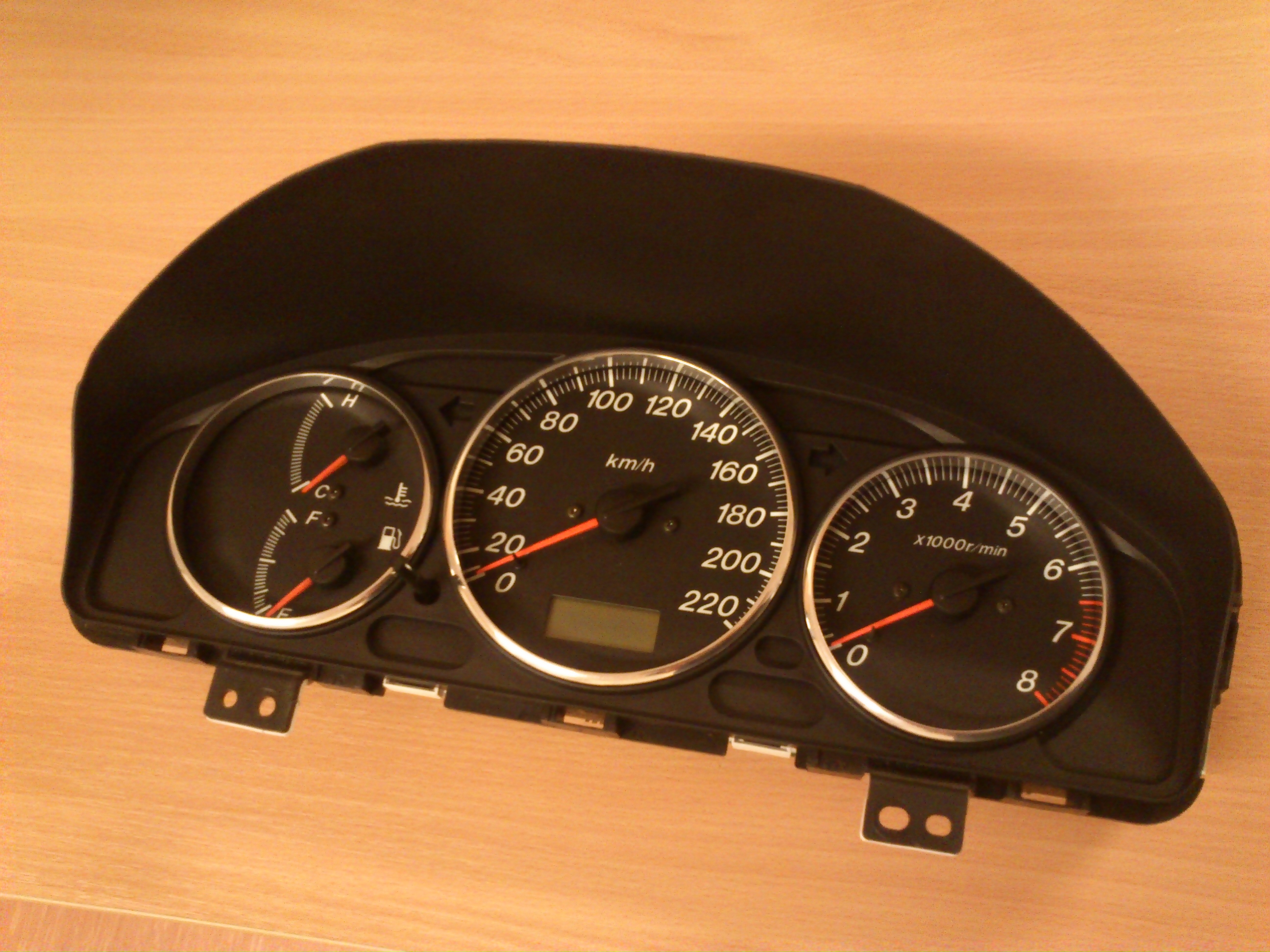

Postprzez Palele » 18 lis 2014, 16:02
Nowe mody :)

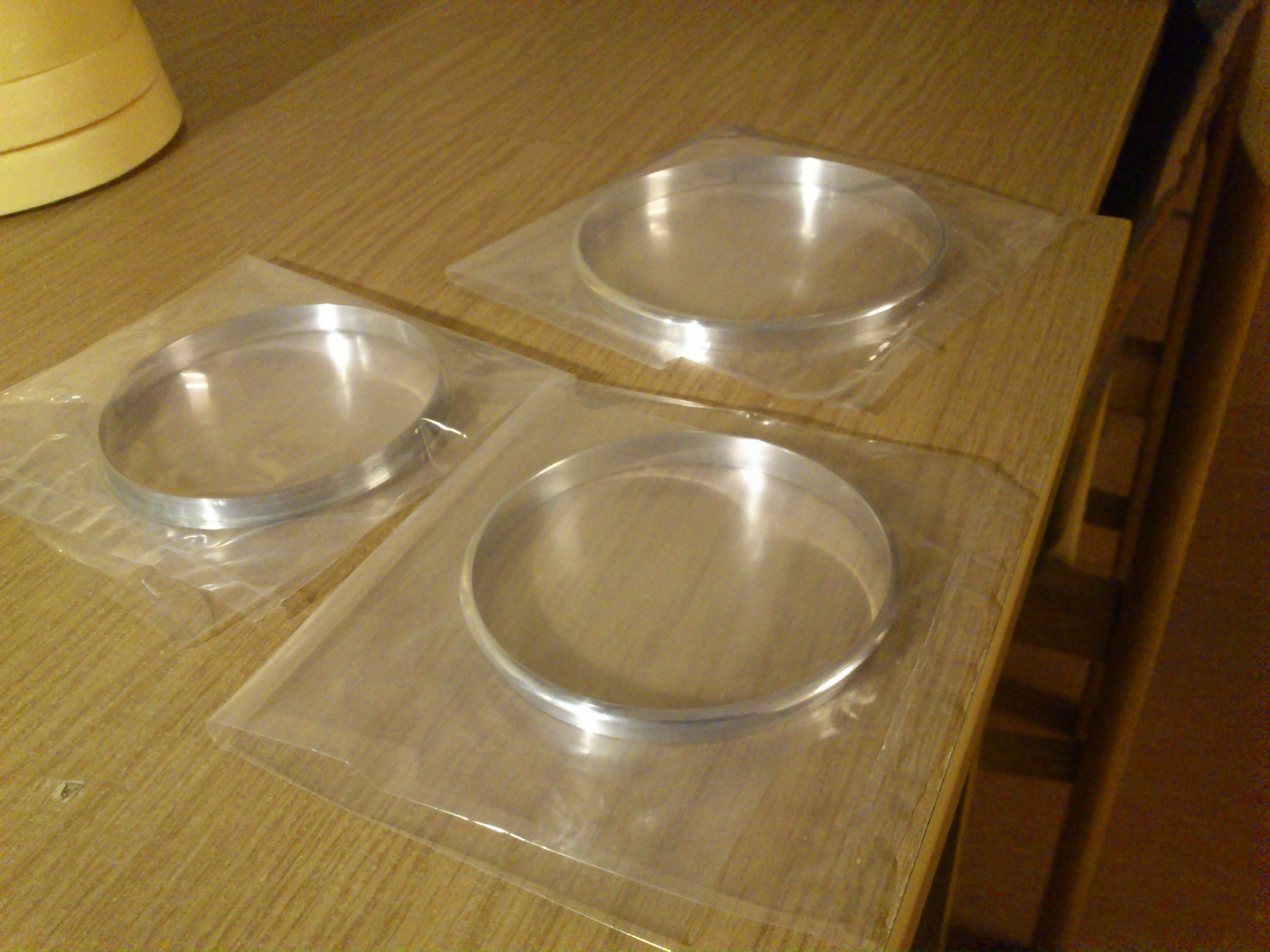

Postprzez Palele » 18 lis 2014, 17:11
Dałem 55 na allegro, coraz można trafić aukcję :) Aluramki oczywiście nowe :D

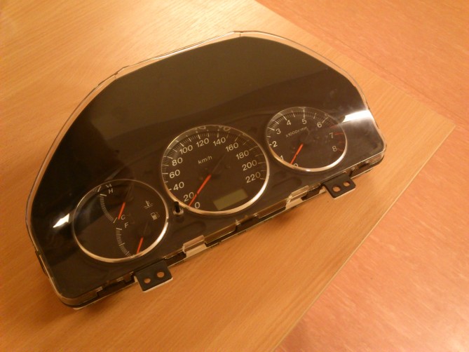

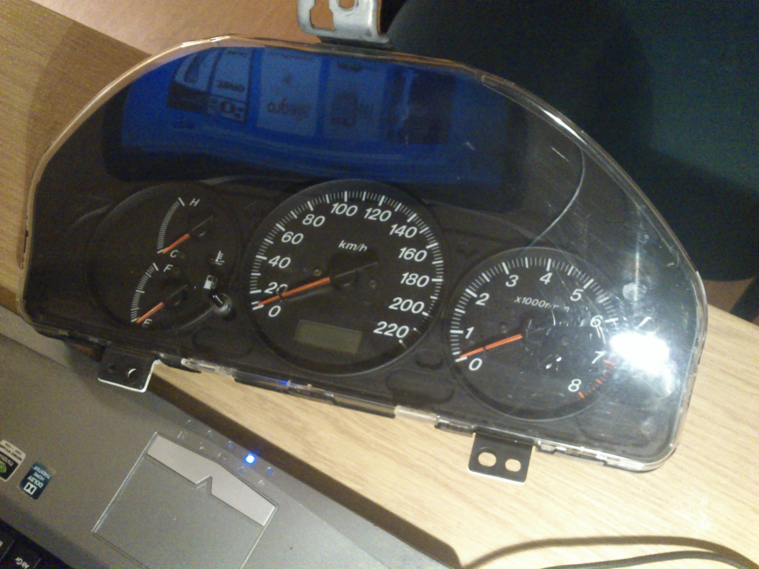

Postprzez misiek1 » 18 lis 2014, 18:26
Widzę, że kolega kupił zegary z polifta.
Mam pytanie czy podłączałeś już je w aucie?
Wszystko działa jak należy?
Pytam bo kupiłem kiedyś też z polifta z jasnymi tarczami i jak je podłączyłem to nie działało w zegarach wszystko :(
Więc zrobiłem "szczep" jasnych tarcz do mojego starego licznika.

Postprzez Palele » 18 lis 2014, 18:29
No właśnie jeszcze nie testowałem bo dopiero w piątek wrócę do domu ale mam nadzieję że jednak zadziałają, niby z wersji 1.5, jak nie podejdzie to też tarcze będę przekładać.
Dużo było problemów z ustawieniem wskazówek po przełożeniu tarcz bo wiem że jest to kłopotliwe i problematyczne?

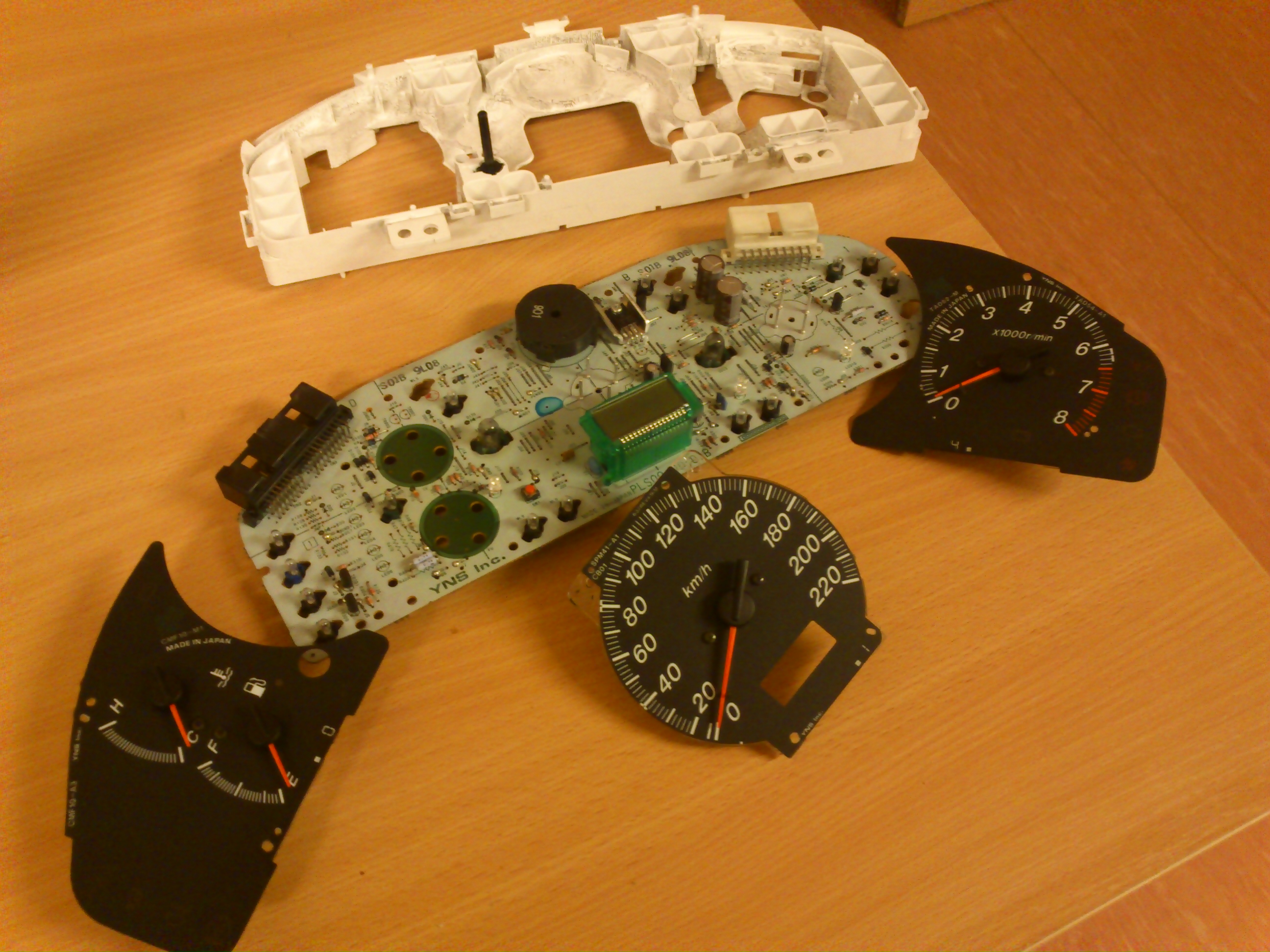

Postprzez misiek1 » 18 lis 2014, 18:57
Palele napisał(a):Dużo było problemów z ustawieniem wskazówek po przełożeniu tarcz bo wiem że jest to kłopotliwe i problematyczne?
Wskazówek nie trzeba ściągać, ze starego zegara każdy licznik razem z tarczą wyciąga się cały (wskaźnik temperatury silnika i paliwa są przykręcane, resztę trzeba delikatnie podważyć i wyskakują same).
Gorzej z przełożeniem, bo wersja przedliftowa ma każdy zegar "osobno", a poliftowy zegar z jasnym tarczami jest zespolony w całość, więc trzeb każdy zegar dokładnie wyciąć na wzór swojego starego.
A żeby nie było łatwo wyświetlacze przebiegu u mnie były inaczej ułożone – w starym był troszkę niżej osadzony i po założeniu jasnej tarczy pojawiła się 2mm przerwa pomiędzy wycięciem tarczy a samym wyświetlaczem :( Udało mi się to jakoś ogarnąć, ale po dziś dzień nie jestem na 100% zadowolony z efektu.
Dzisiaj robiąc przekładkę starał bym się żeby nowe zegary podłączyć, pobawić się kabelkami żeby wszystko działało jak należy

Postprzez Palele » 18 lis 2014, 19:02
Ja akurat w tym poliftowym mam tarcze dzielone ale nie widziałem możliwości ich wyjęcia bez pozbycia się wskazówek. Sprawdzę w weekend jak nie zadziała po podpięciu.
Dopisano 18 lis 2014, 23:26:
udało się :)
Dopisano 19 lis 2014, 00:07:
Dzięki wielkie za pomoc, choć i tak wcześniej w prędkościomierzu wyjąłem wskazówkę to jednak nie powinienem mieć problemu z jej ewentualnym ustawieniem, diody niedługo przyjdą i kolejny mod będzie :D

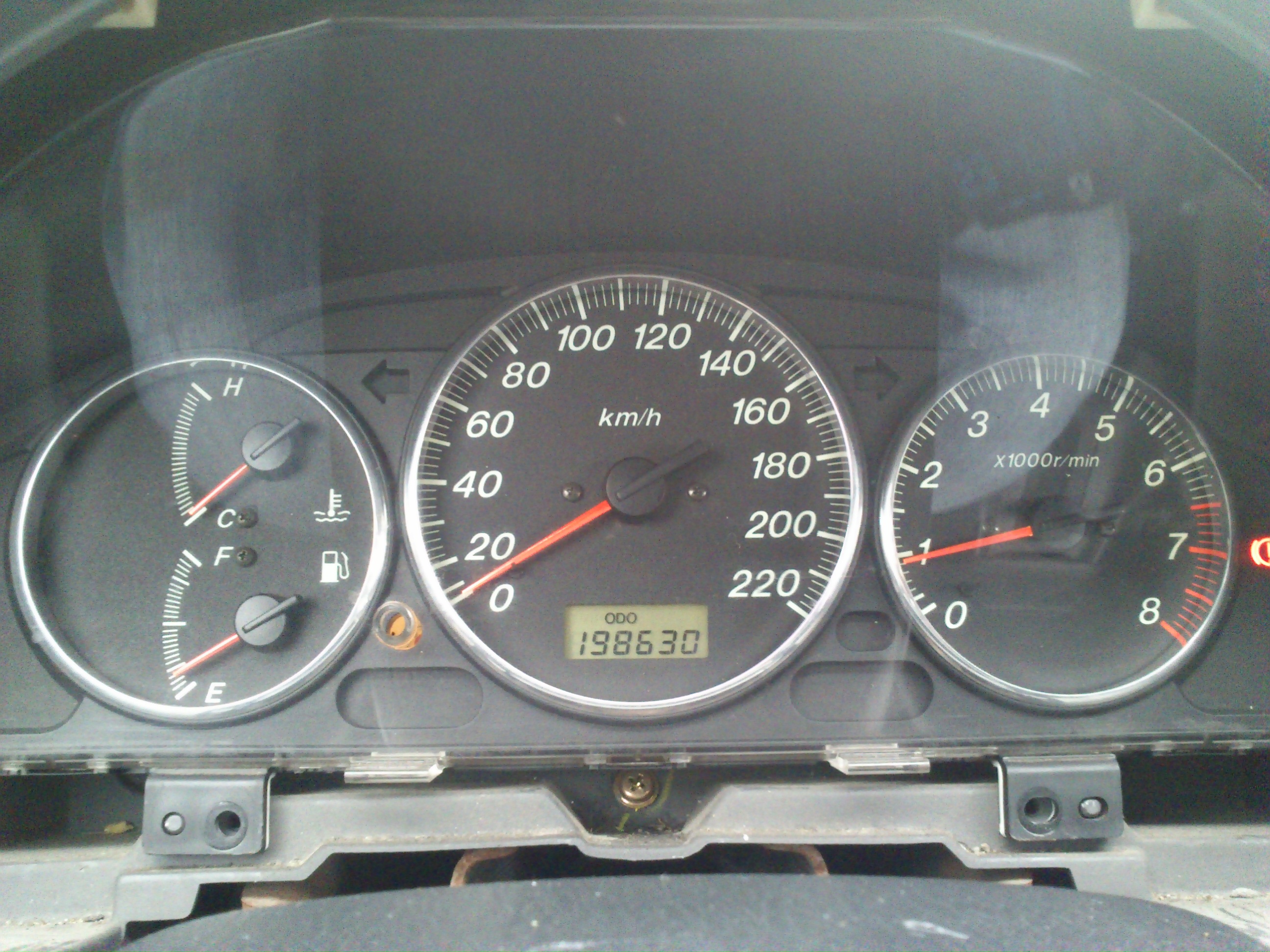

Postprzez Palele » 22 lis 2014, 12:31
W nocy przymiarka zegarów na zasadzie p&p, wszystko ok było oprócz temperatury i cały czas świecącego się ręcznego więc rano zmiana tarcz w moim starym liczniku i po zmianie wszystko okej i nawet przebieg swój mam :)

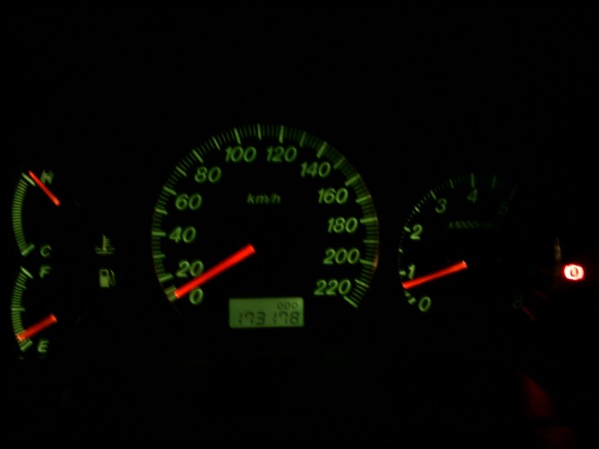

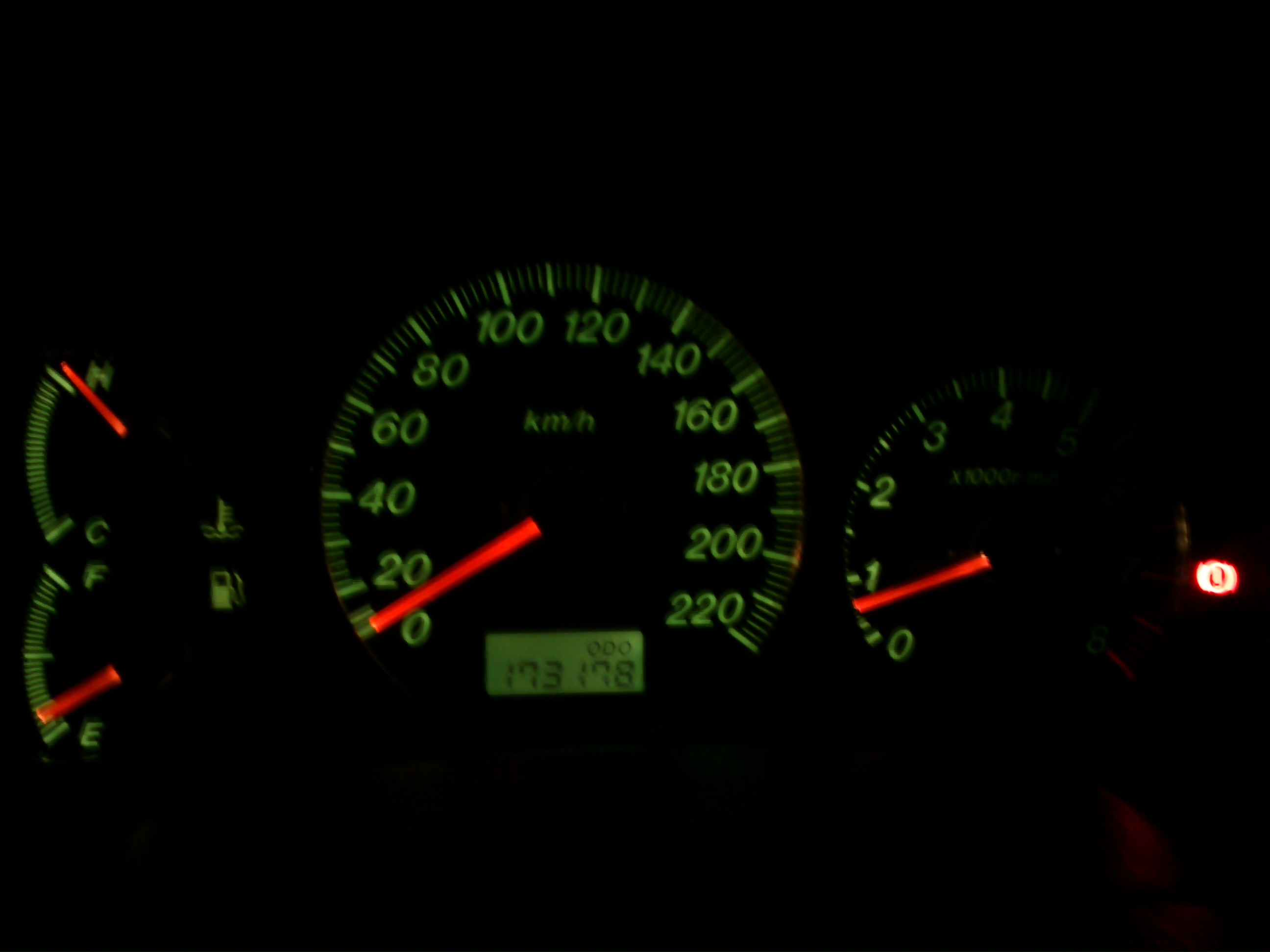

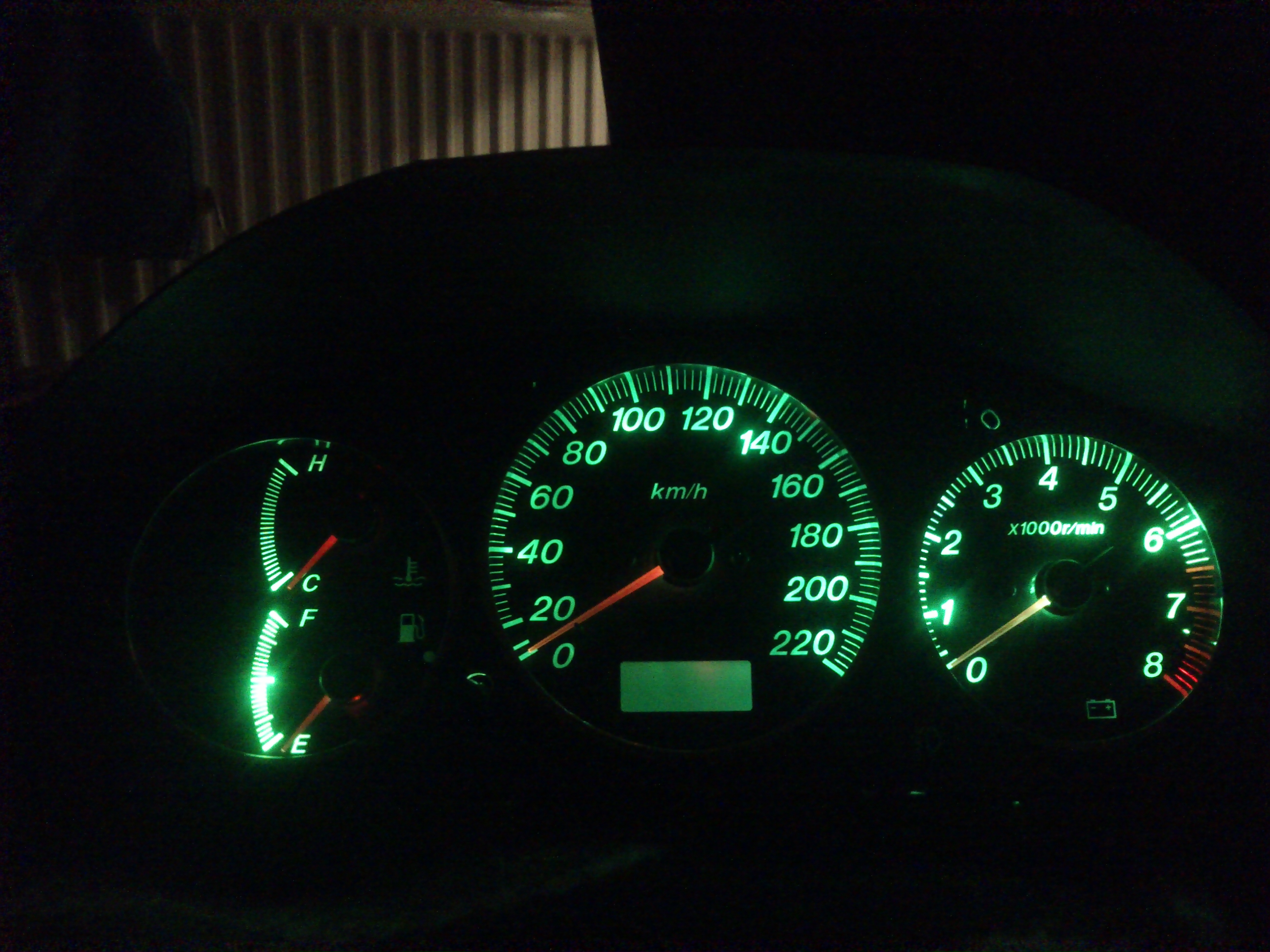

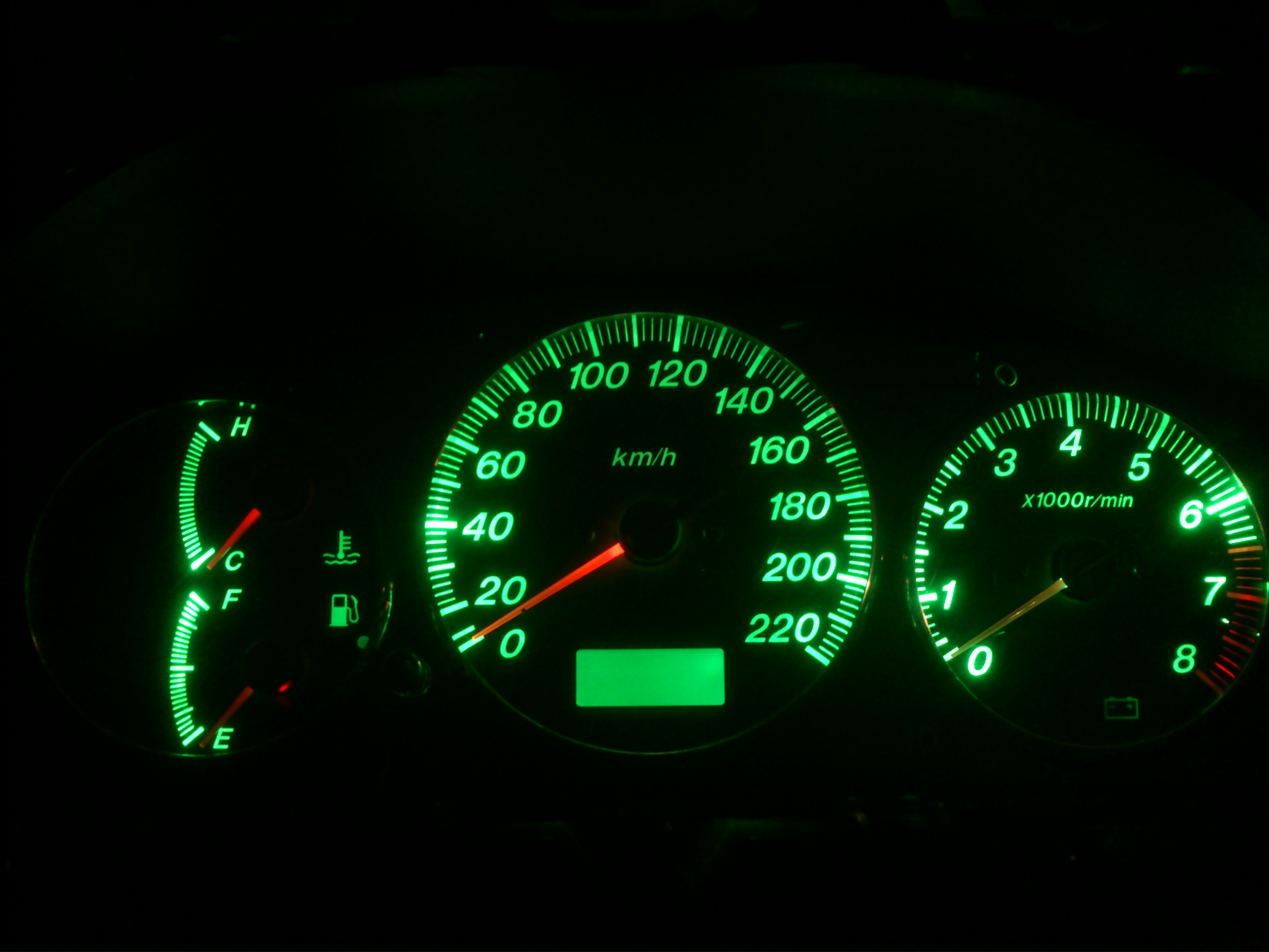

Postprzez Palele » 29 lis 2014, 18:53
Chciałem mieć diody to i mam ale efekt wyszedł do pupy <dupa> :( Bez tworzenia nowej płytki PCB i diód smd nic się nie zdziała, jako że nie mam nerwów na ten licznik więcej(9h) to tak zostanie, najwyżej będę jeździć bez podświetlenia <glupek2>

Postprzez misiek1 » 29 lis 2014, 19:33
Jeśli chodzi o licznik to faktycznie nie za fajnie to wyszło, ale tragedii też nie ma :)

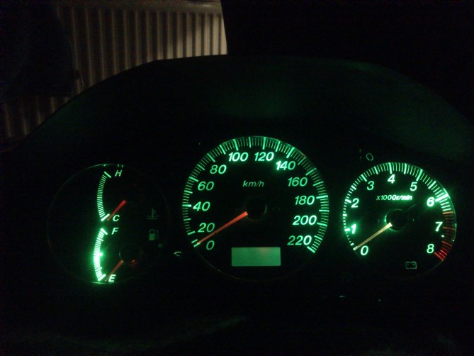

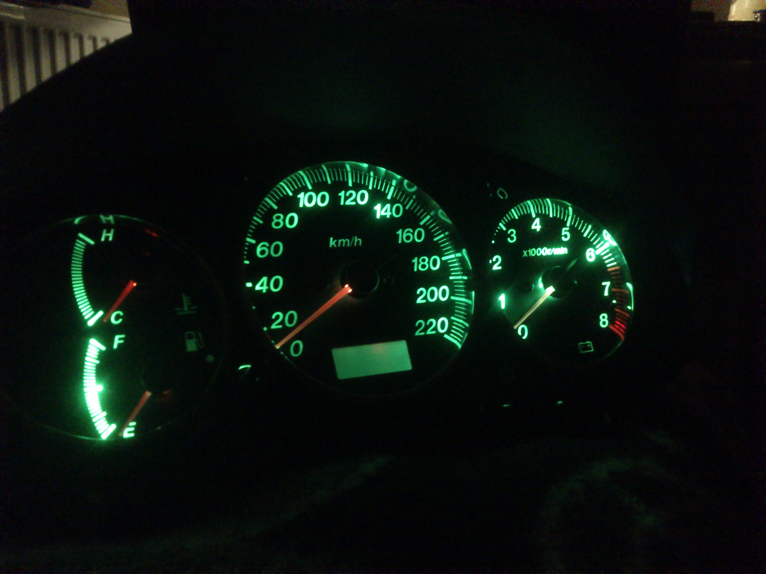

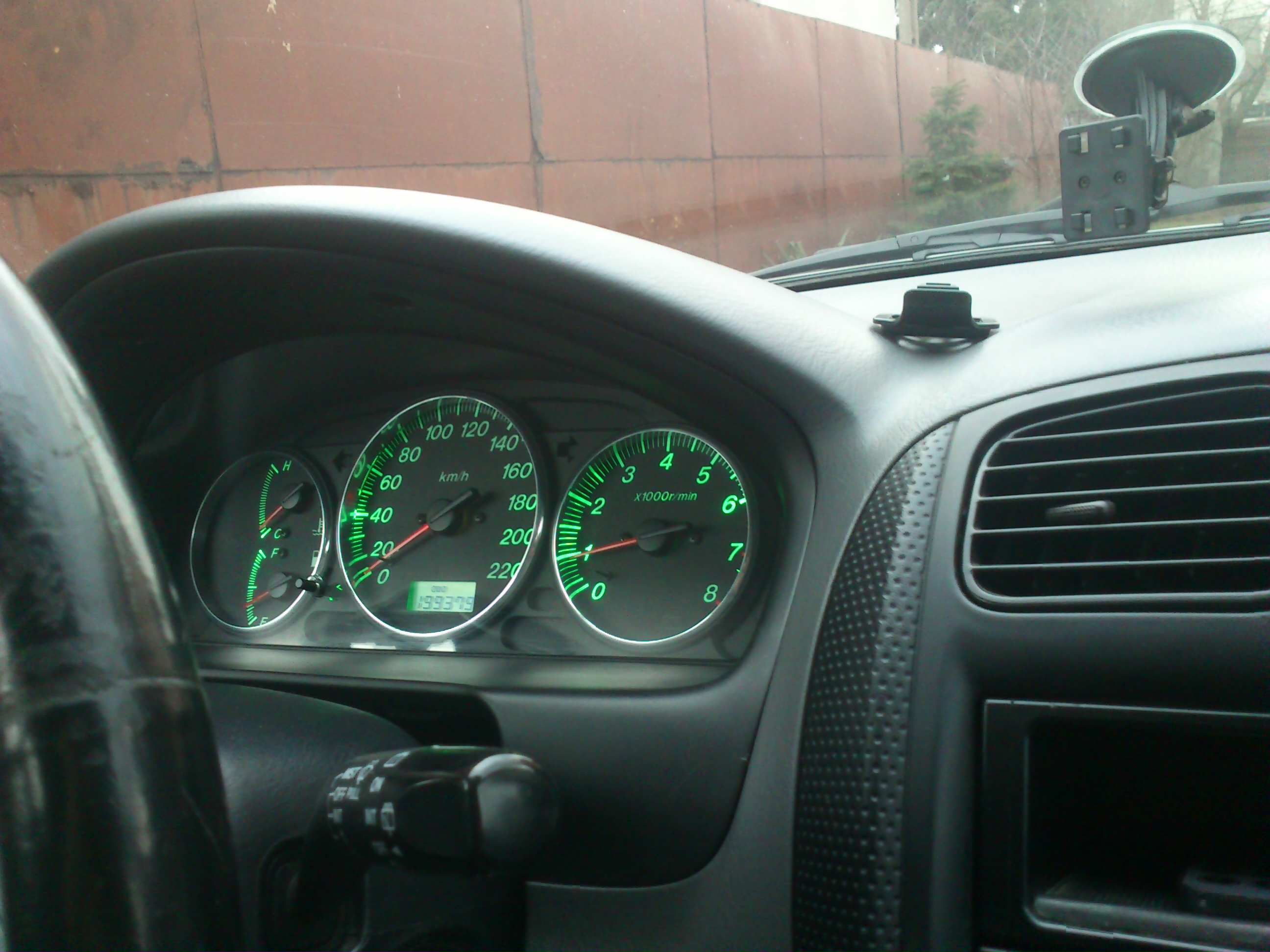

Postprzez Palele » 12 gru 2014, 21:25
Poprawiłem licznik diodami smd i efekt uważam za zadowalający, na zdjęciach wraz widać przebłyski które są za sprawą aluramek i kiepskie podświetlenie wskazówek ale na żywo jest tak jak trzeba i jestem zadowolony z efektu :]

Postprzez KrisMas » 13 gru 2014, 00:29
Dobrze jest :) <spoko> tylko ta wskazówka od obrotów mogłaby być bardziej czerwona, chyba że to wina zdjęcia ;)

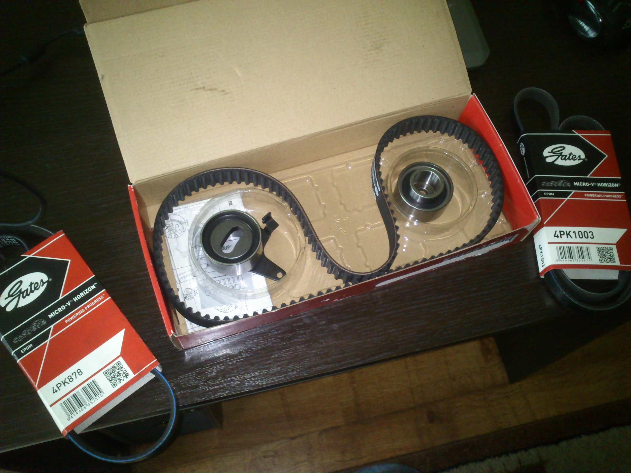

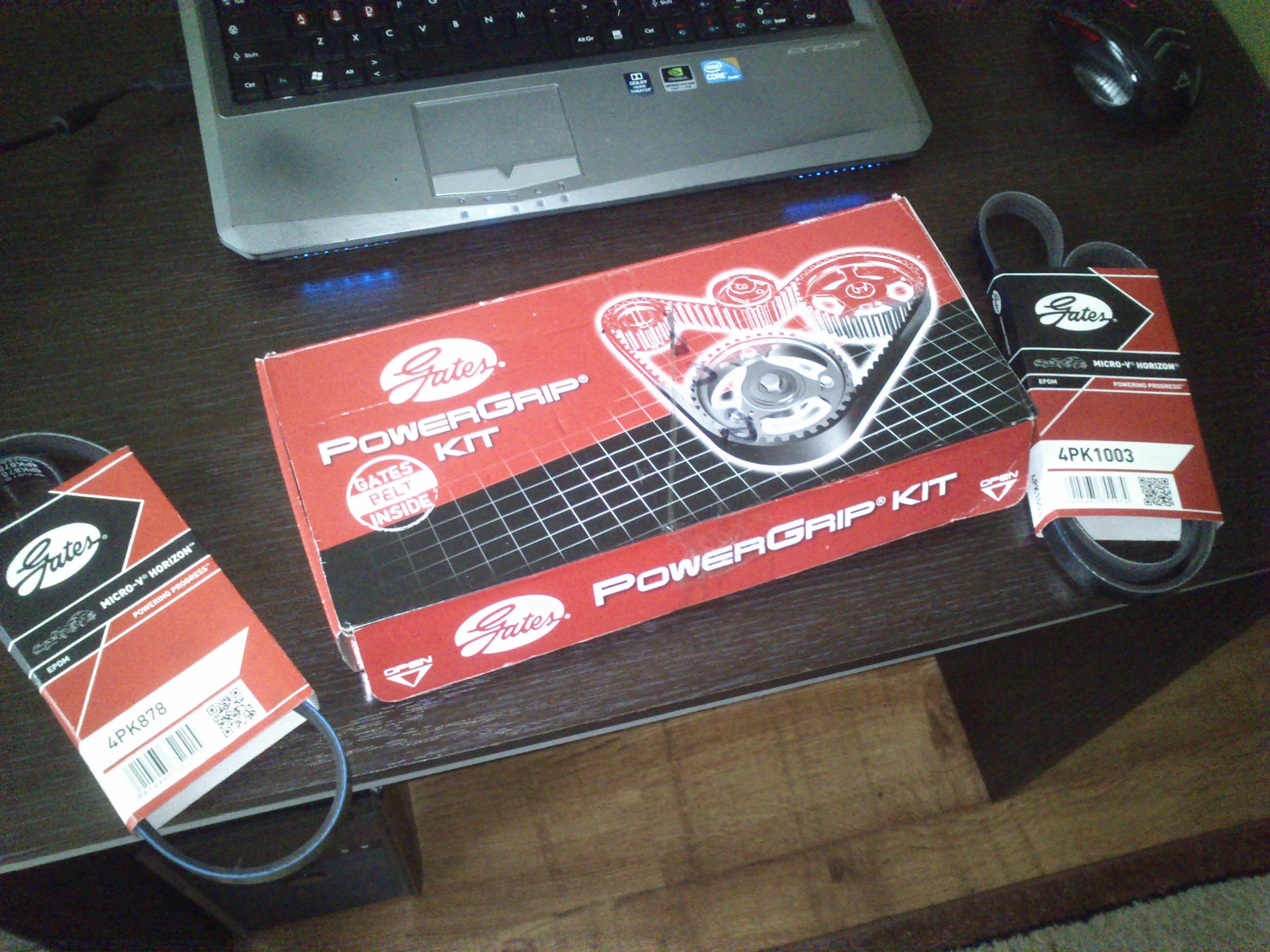

Postprzez Palele » 23 gru 2014, 12:05
KrisMas napisał(a):Dobrze jest :) <spoko> tylko ta wskazówka od obrotów mogłaby być bardziej czerwona, chyba że to wina zdjęcia ;)
na żywo lepiej się prezentuje, tarcze są równomiernie podświetlone teraz, niestety aparat tego nie łapie.
Jako że zbliżają się święta to autko dostało kilka prezentów, m.in. ponad pół baku PB, rozrząd(polecony przez pracownika sklepu gdzie zamawiałem), brakuje tylko pompy która nie doszła + paski które ostatnio ciągle piszczą, wymiana podświetlenia wnętrza na diodowe, ledy w pozycyjnych. Mazda jest zapisana na 30 do doktora który będzie eliminował piszczący problem :)

Postprzez Palele » 27 gru 2014, 20:06
Podsumowanie roku 2014 a raczej krótkiego jego wycinka, czyli to co zrobiłem, kupiłem, wymieniłem w aucie, kosztorys. Dorzucilbym Airboxa w tym roku i mam równowartość auta :|

Postprzez Palele » 30 gru 2014, 17:37
Odebrałem już auto od mechanika, troszkę ciszej teraz silnik chodzi i nie piszczy po włączeniu nawiewu czy ogrzewania tylnej szyby.
Pierwsze zdanie mechanika
zdążyłeś w ostatniej chwili z wymianą
stary rozrząd i paski mi zostawił w aucie, pasek od rozrządu był cały popękany od zewnętrznej strony i to były duże pęknięcia a jeden pasek wielorowkowy był okropnie zniszczony, miał wyrwy i nie posiadał miejscami długich pasków tej gumy, nie wiem jak to fachowo nazwać.
Dowiedziałem się też że reguluje luzy zaworowe to i na regulację auto pójdzie wiosną przy okazji malowania pokrywy zaworów.
