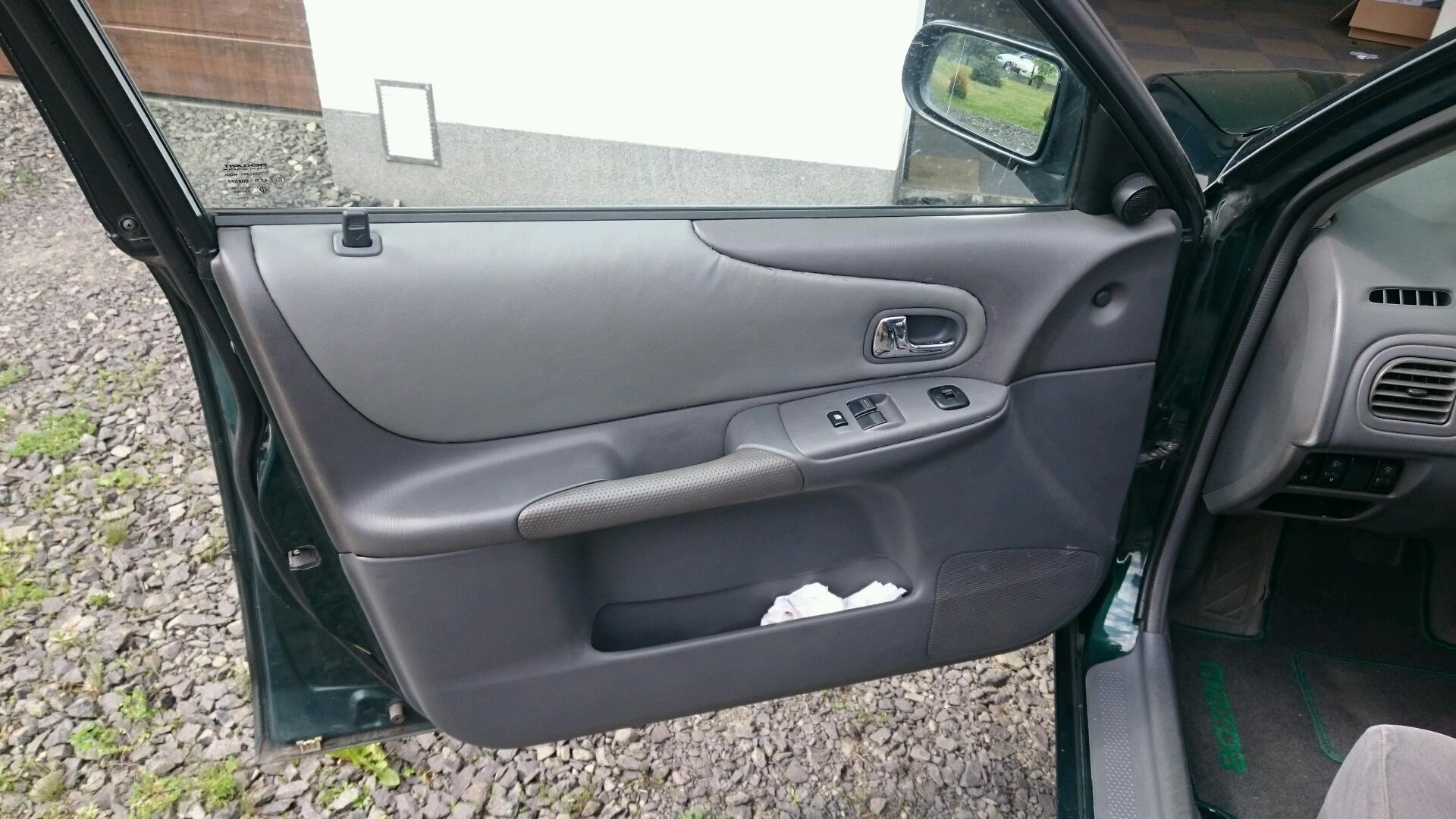

Postprzez dawid075321 » 3 maja 2016, 13:31
Wczoraj korzystając z wolnego dnia zamontowalem nowy zestaw głośników Hertz Ev 165 z wysokotonowymi tweeterami w zestawie. Do tego wygluszyłem przednie drzwi jak na foto(w końcu) i trochę rzeźby z boczkami, nie wyszło mi to zupełnie i będę szukał nowych.
Głośniki w samochodzie to zestaw audio system 165 oraz Hertz Ev 165 pod radiem sony N5000bt robią robotę. Do tego subwoofer w bagażniku pod wzmacniaczem dopełnia efektu. Głośniki grają bardzo głośno i czysto, o to mi chodziło

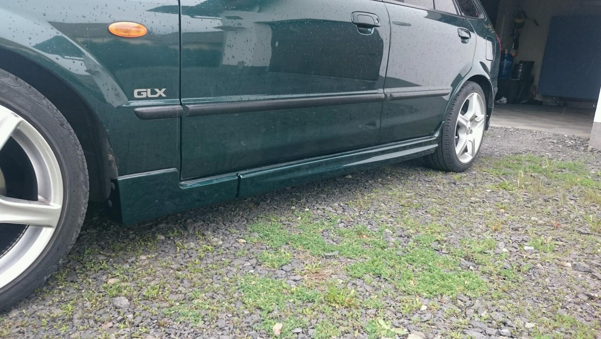

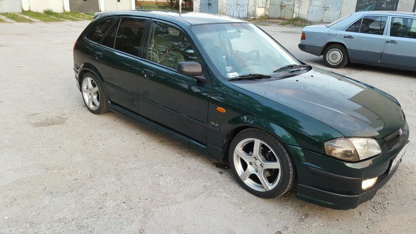

Postprzez dawid075321 » 9 maja 2016, 17:31
W końcu założone dokladki progowe

Postprzez franek74 » 9 maja 2016, 17:45
Powitać ;) No i teraz wszystko fajnie się zgrywa <spoko> GOOD JOB <spoko>

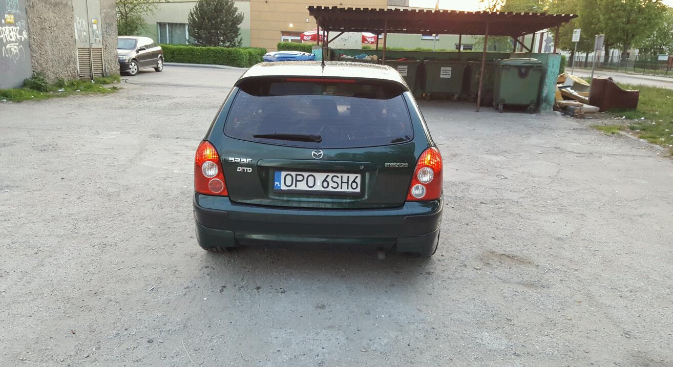

Postprzez dawid075321 » 11 maja 2016, 19:16
Trochę umyta ,tak się prezentuje z założonym pakietem.

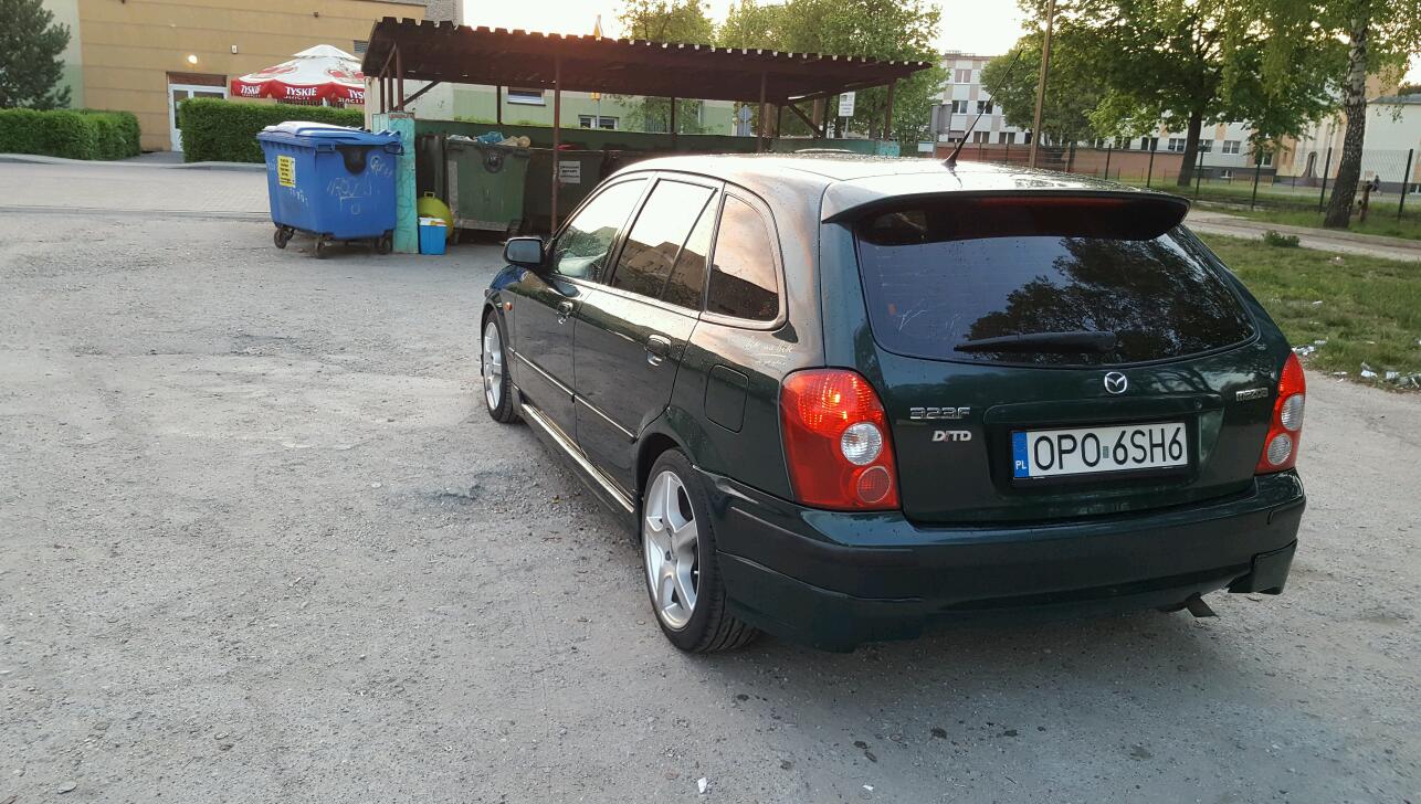

Postprzez dawid075321 » 19 cze 2016, 18:11
Mazda przetrwała wyprawę do Belgii,chociaż nie obyło się bez stresu. Po wjechaniu do Niemiec pękł pasek klinowy. Szczęście w nieszczęściu takie, że mam wersję z klimatyzacją co za tym idzie dwa paski od alternatora i AC. Jakoś dojechałem na miejsce i przekulałem 2 tygodnie na jednym pasku. Zamówiłem z carspeedu paski bando, zrobiłem od wczoraj 300km i jest ok.
Z nudów chciałem wymienić żarówki postojowe na ledowe . Wrocilem do zwyklych postojowych. Coś się stało z elektryką i mam problem ze światłami. Słabo świecą a jak włączę długie to lewa mi gaśnie. Próbowałem różnych kombinacji na pinach lewej żarówki ale nic nie pomogło. Podaje za małe napięcie na h4. Na jedną 12v a na drugą 7 lub 10v. Co to może być? Jaka przyczyną awarii? Co się uszkodziło? Proszę o pomoc
Rozwiązanie problemu banalne: spalony styk na kostce, nowa kostka i piny i po problemie

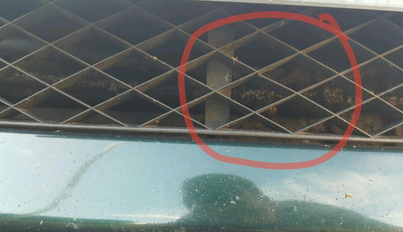

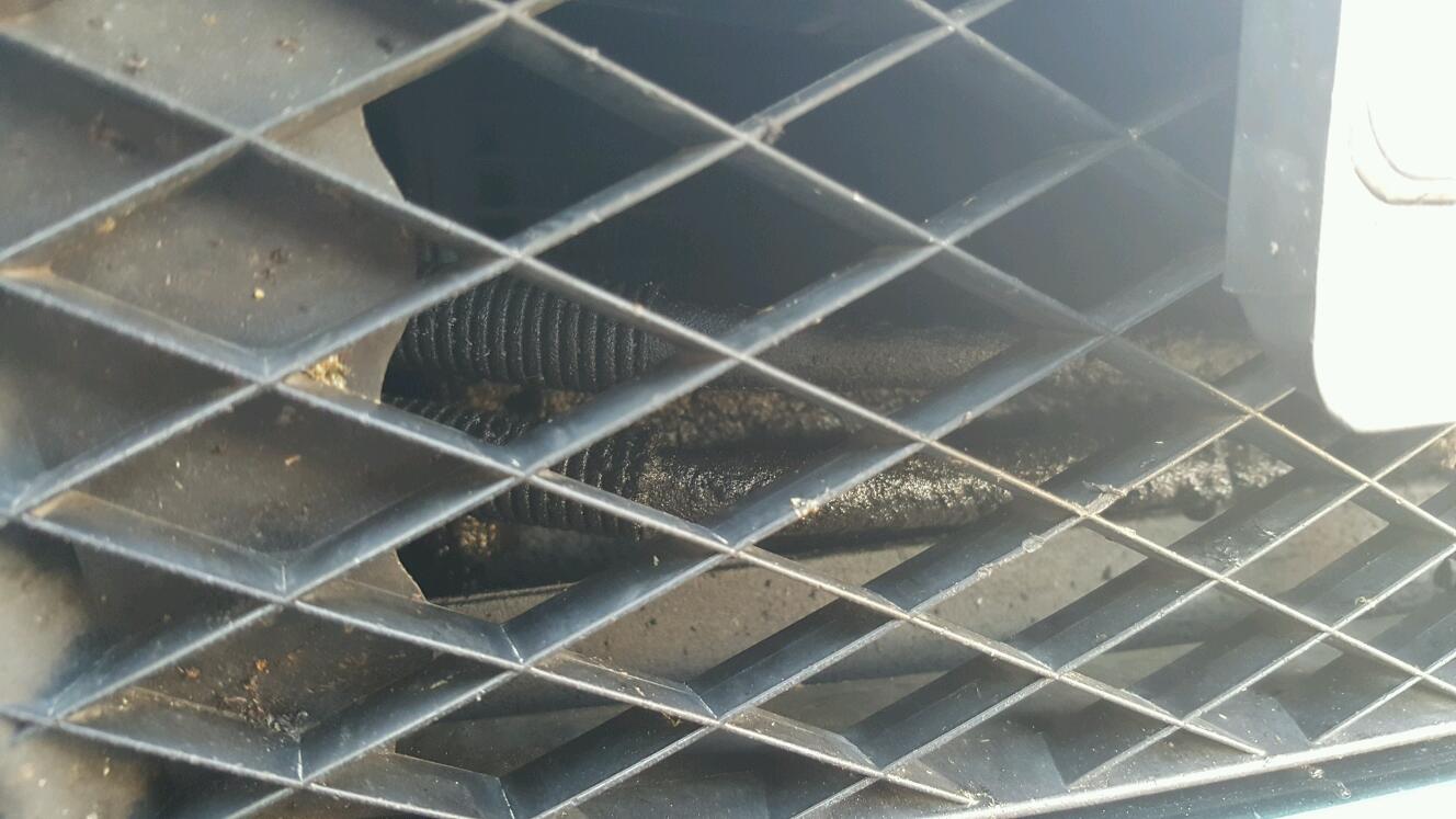

Postprzez dawid075321 » 24 lip 2016, 19:11
Panowie mam problem. Jakiś czas cieknie brązowy płyn z przewodów za zderzakiem . Dodaje foto. Jest to przewód klimy czy czegoś innego? Pomożecie znaleźć zamiennik? Na allegro nie znalazłem nic
Tu jest wyciek

Postprzez Neonixos666 » 24 lip 2016, 19:45
Od wspomagania.
Posty: 9505 (54/244)
Postprzez maestro81 » 25 lip 2016, 00:10
nie, to rura od klimy poszła się pi.. miałem to samo u siebie. Sam wymieniałem w swoim sportivie, czas operacyjny około 3,5h z demontażem i montażem <spoko> Żeby rura wyszła i weszła musisz nieco "odgiąć chłodnicę <glupek2> Powodzenia

Postprzez Guma88 » 28 lip 2016, 13:06
Na moje oko to przerdzewiała chłodnica wspomaganie, czyli ta rurka co na zdjęciu. Z nową ciężko, używana też przerdzewieje. Ja wymieniałem na podobną z jakiegoś innego autka tylko z innego materiału. ewentualność co mi później przyszła do głowy to kupić rureczkę miedzianą i wygiąć podobny kształt i będzie wieczna.
