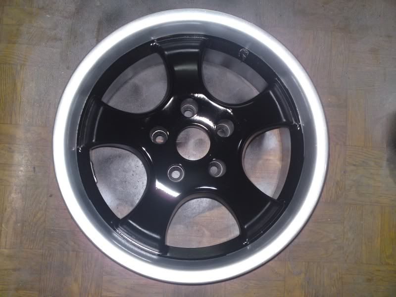

3) wziąłem się za renowacje moich letnich alusów, które mają zjechane ranty i ogólnie lakier z nich trochę odpada wiec zapadła decyzja polerka, po wstępnym tarciu lakier odchodzi ale zabawy jest na parę dni x 4 felgi = masakra :| ale mam nadzieję że bedzie lepiej <spoko>

smarujesz fegi scansolem, srodek do usuwania farby , kupisz np w castorami, czekasz 15 min. Potem szpachelka lub gabka szorujesz az zauważysz ze wiecej farby nie schodzi. I tak powtarzasz ten proces do skutku jak bedziesz mial same gole aluminiumum. Następnie papiery w dlon i jazda z polekra, pozdro
Pyton162
Postprzez black_pablo » 5 sty 2012, 23:03
Pyton dzięki za radę <spoko>
Jednak zaniechałem polerki felgi będą malowane nie wiem jeszcze na jaki kolor... <co?>
Z tego co zauważyłem czyszcząc alusa to był już on malowany z tyłu znalazłem zacieki, więc zdarłem starą farbę trochę warstw było
Nie wiem co za holender jeździł moją mazdą ale ranty ładnie przytykał
na szczęście szlifierka z papier ściernym zrobiła robotę i podrównała ranty może nie wyszło pro ale jest lepiej niż było <spoko>
a to 3 fotki z prac ostatnia to aktualny stan po nałożeniu podkładu:
przed:
zdarty rant:
pomalowane podkładem:
jak skończę renowację zapodam foty z ostatecznym efektem i mile widziane sugestie koloru, które podpasują pod mój lakier <spoko>

Postprzez black_pablo » 9 sty 2012, 19:35
mały up...
jedna felga done <spoko>
odnowiona za pomocą produktów firmy car rep podkład w spreju oraz lakier od felg również w spraju
dla czepialski od razu odp że te biały nalot na oponie to nie lakier <diabełek>
