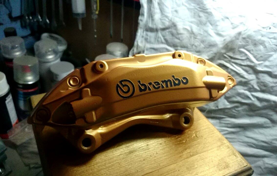

Postprzez misiak89-89 » 15 mar 2016, 08:04
Będzie, będzie...,startuje na najładniejsza mazde zlotu także wiecie :-P
A oto błyskotki wspomagajace

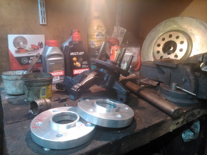

Postprzez mx-3lover » 15 mar 2016, 12:06
Pokaż przerobioną zwrotnicę. Ile mm mają dystanse? Jak skończysz podaj pełny spec tych hamulców i poproszę fotki. Zostaje serwo i pompa z X9?
und CRX fan
Od: 2 kwi 2011, 22:58
Posty: 576 (2/7)
Auto: Mazda MX-3 EC KL-ZE '93
Toyota Yaris I 1SZ-FE
Postprzez misiak89-89 » 15 mar 2016, 12:57
Rozstaw otworów w zwrotnicy jest większy o 10mm od rozstawu otworów w zacisku , wiec górny otwór w zwrotnicy został na miejscu natomiast drugi jest rozfrezowany do rozstawu zacisku a więc cieńsza ścianka przeciwna do działającej siły, bardzo dobrze się składa, jest napawana i dodatkowo obrobina by wyglądała jak nie przerabiana.
Zaciski to.czterotloczki 36/40mm z AR 166 V6 i Mitsubishi Evo któreś generacji. Do swapu potrzebne są dystanse przed i za tarcza 5mm i 20mm oraz szpilki dł 7cm. Tarcza AR 166V6 310/28 całość wchodzi pod 16calowa felge.
Całość powinno dobrze grać z pompą z X9, tłoczek 2.54mm. Z niecierpliwością czekam na efekty działania hebli czekam jeszcze na wzmocnione przewody.

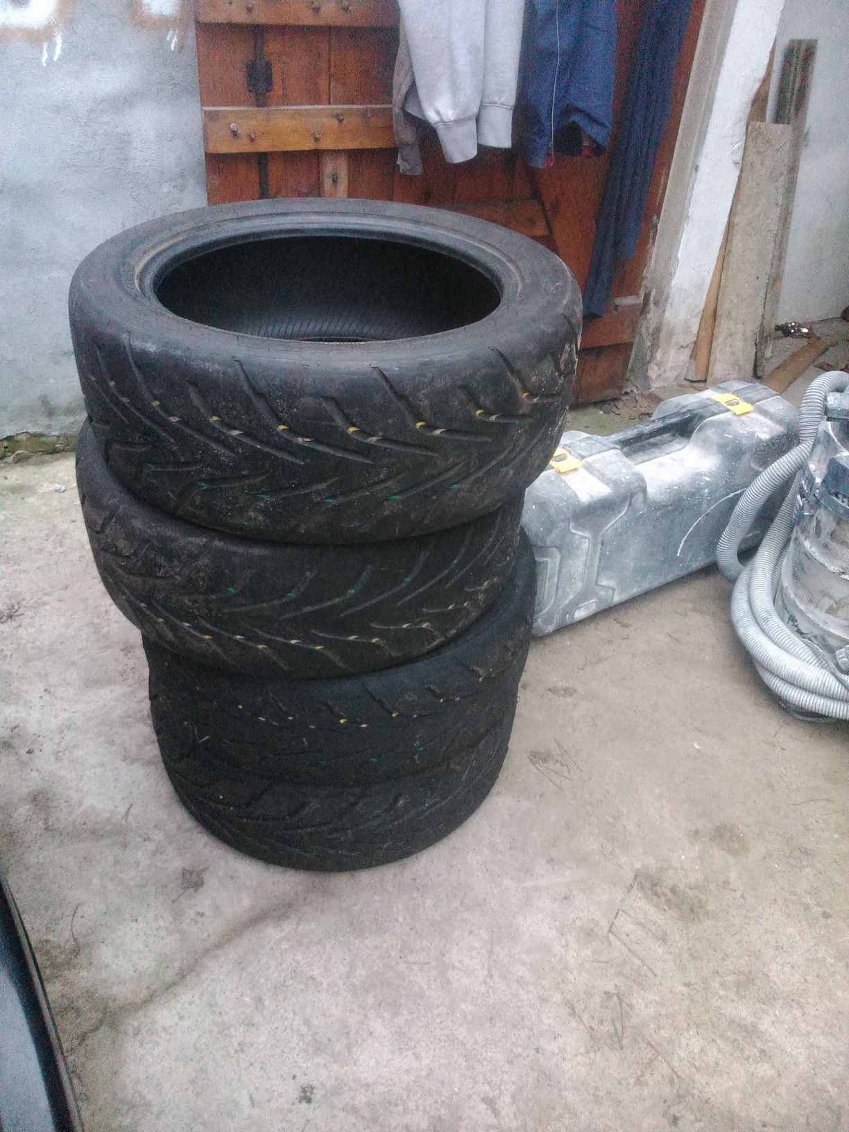

Postprzez mx-3lover » 26 mar 2016, 00:14
Dlaczego wybrałeś szerokość R888 195 a nie 205?
und CRX fan
Posty: 576 (2/7)
Postprzez misiak89-89 » 26 mar 2016, 10:46
Bo rosemki są optymistycznie wymiarowane, w rzeczywistości to jest nawet 206cm szerokości także rozmiar jest ok do felgi.
