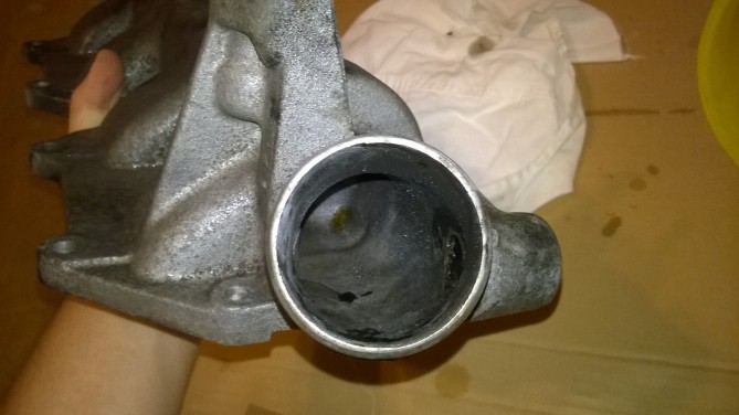

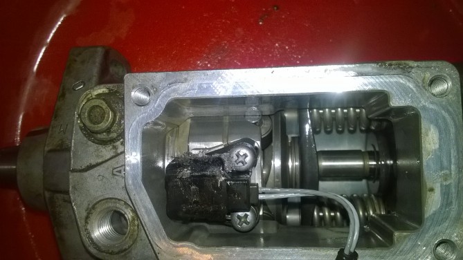

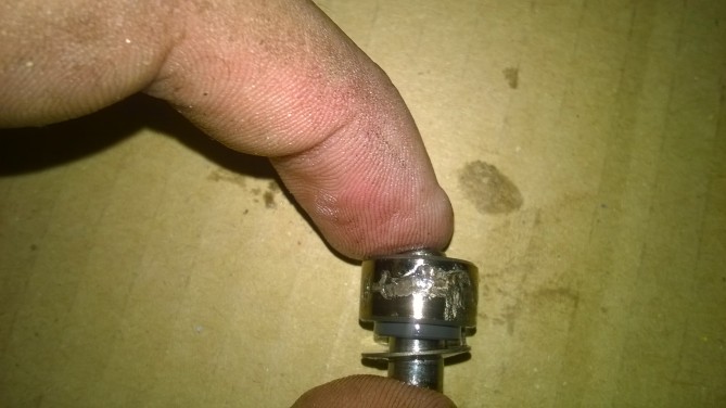

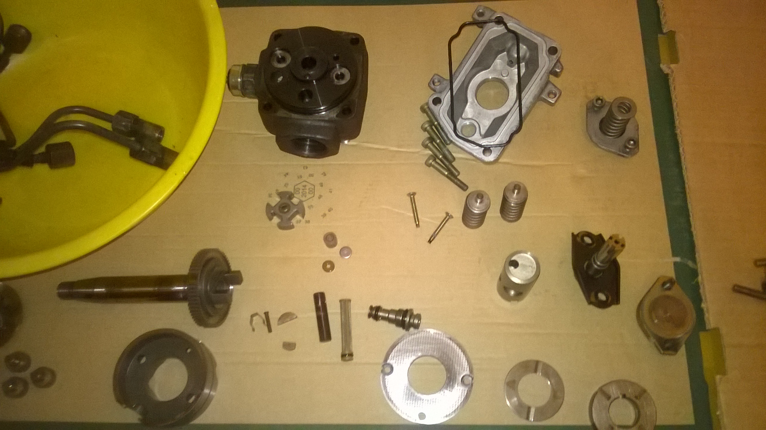

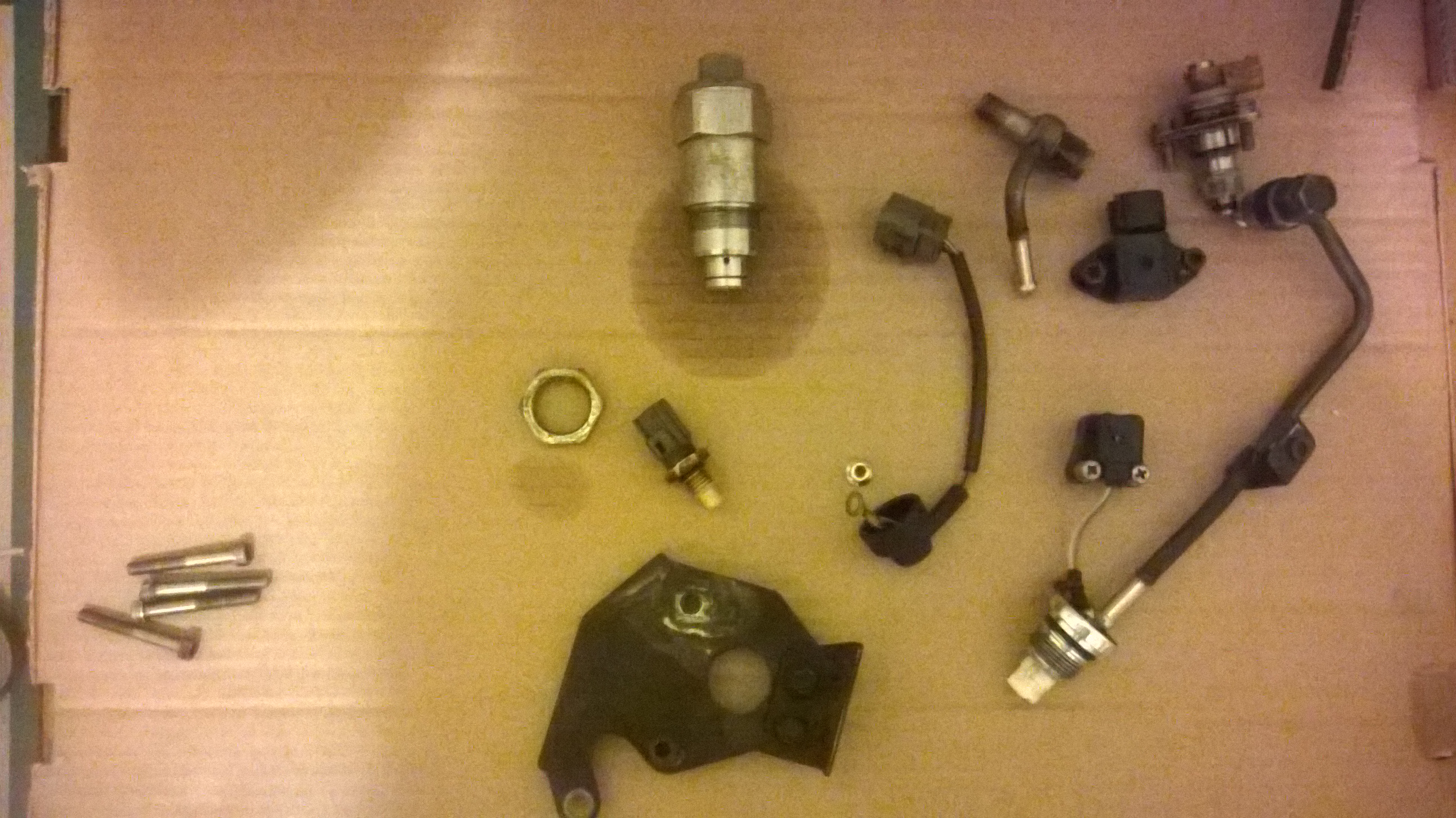

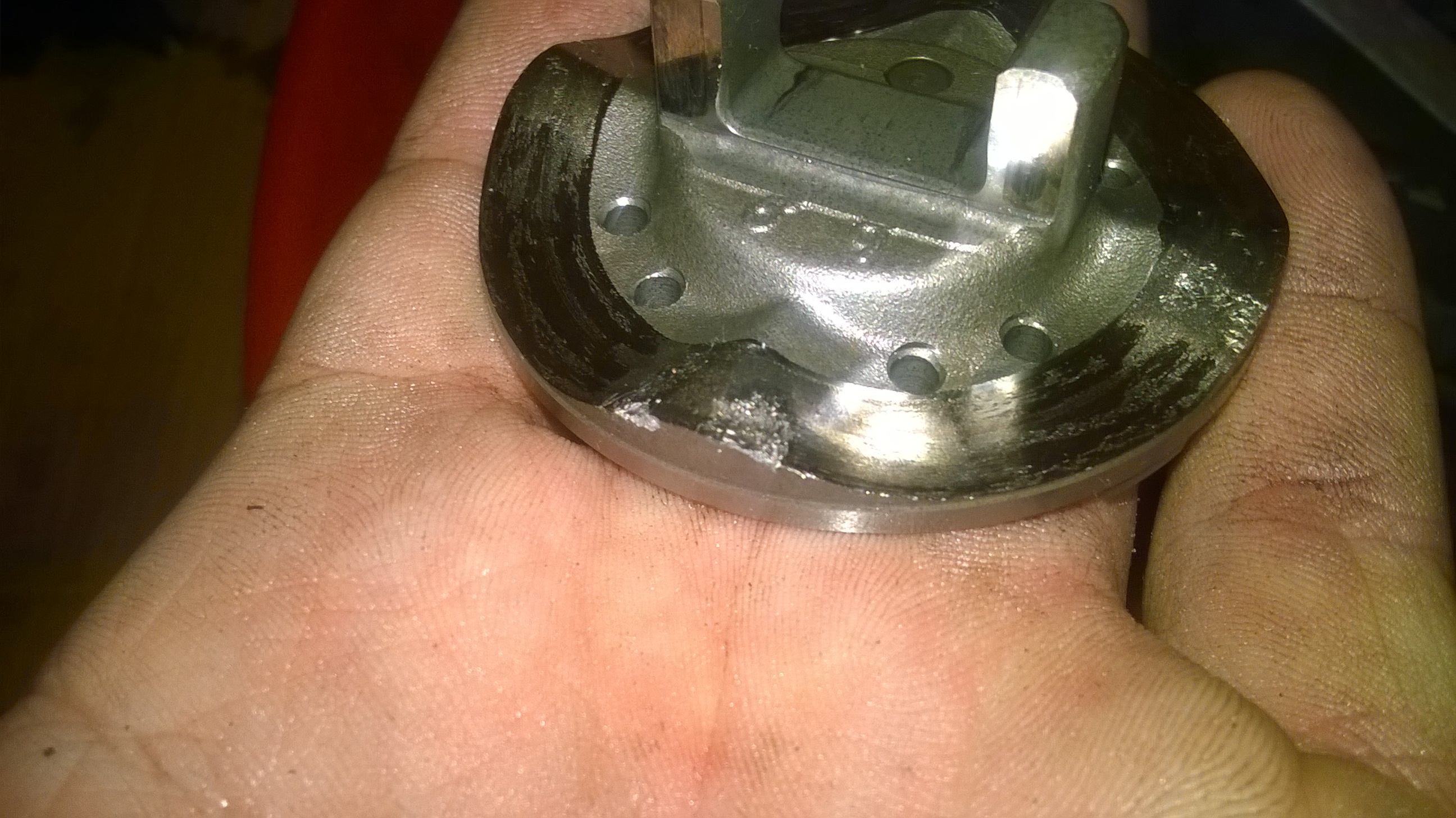

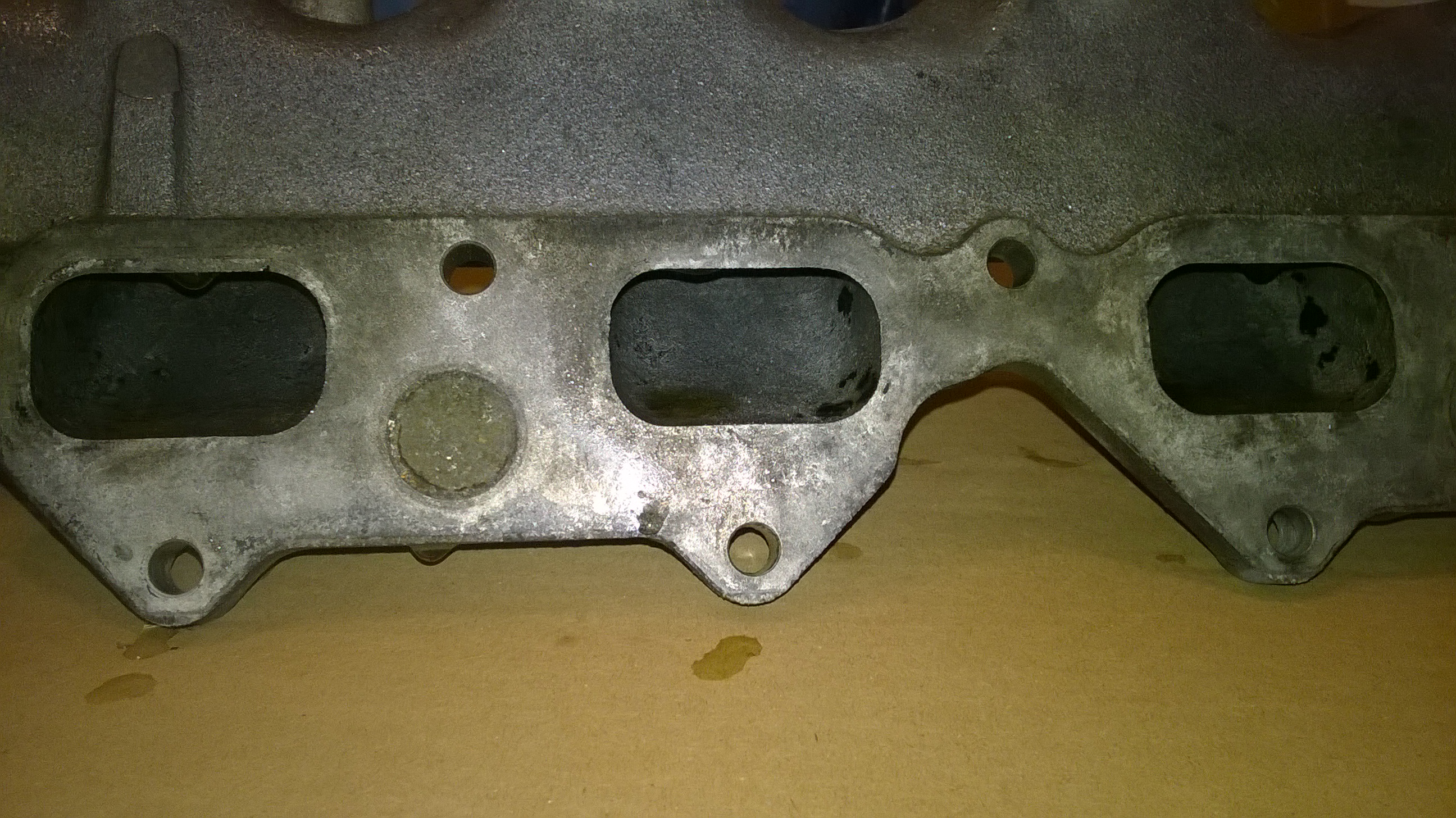

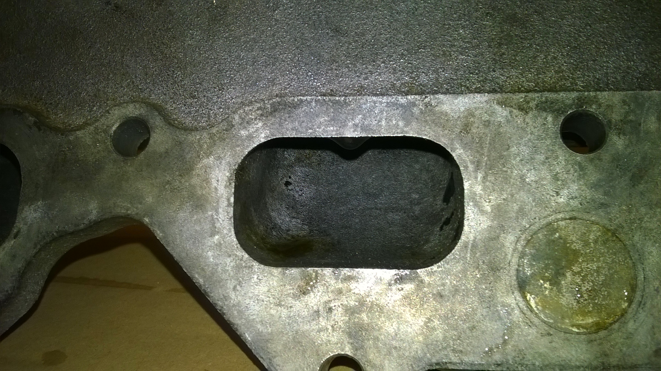

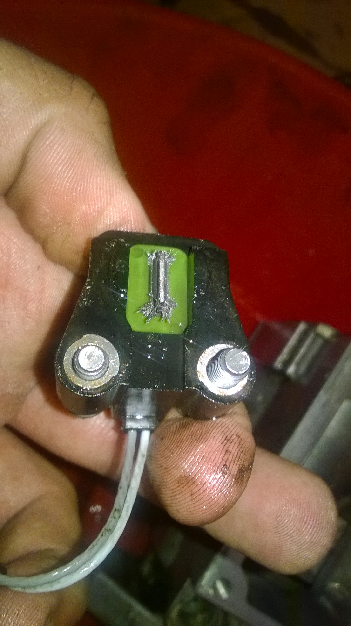

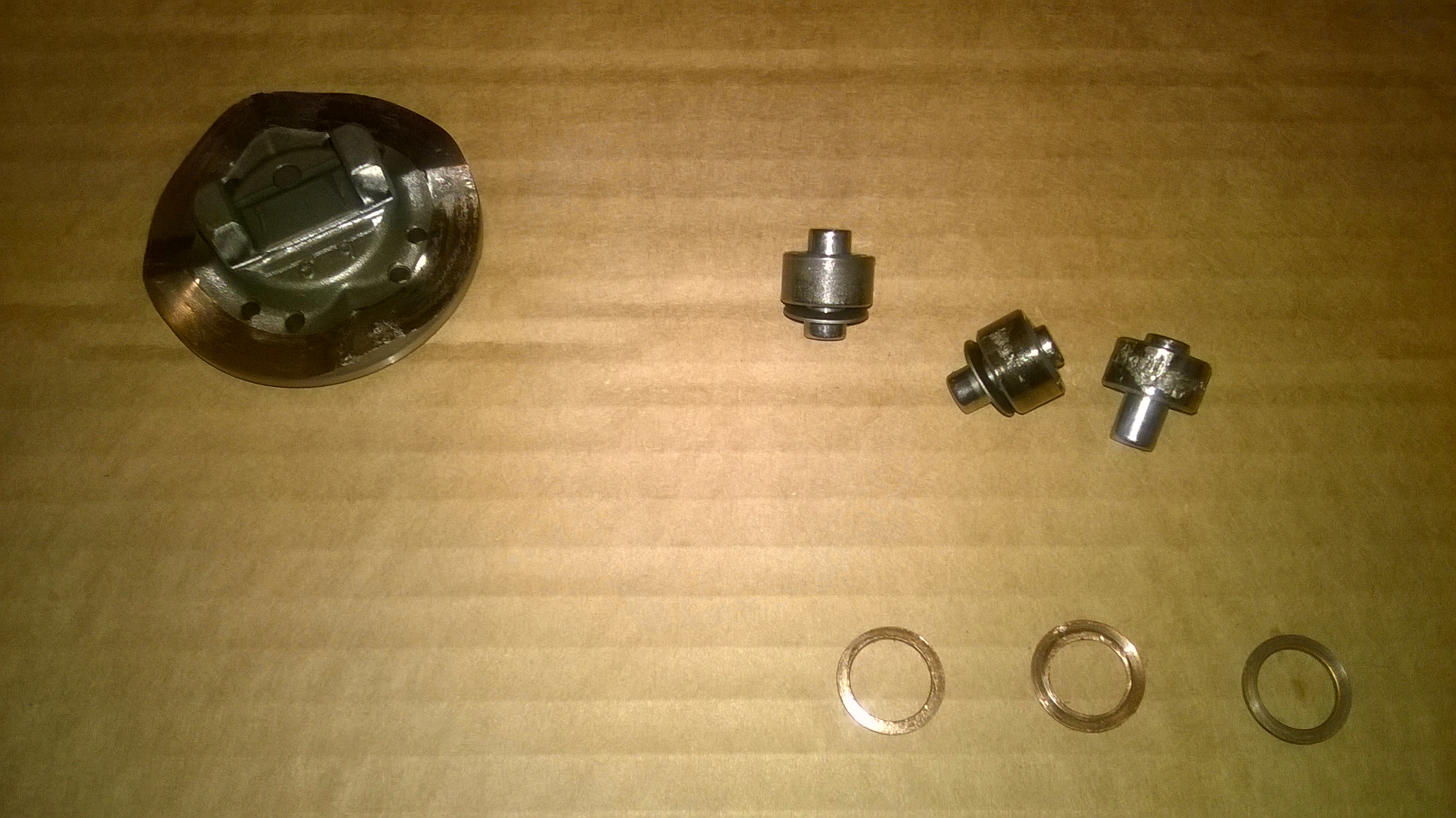

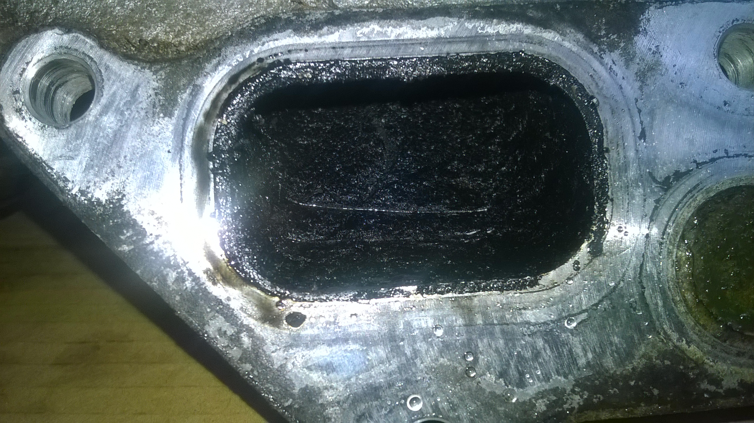

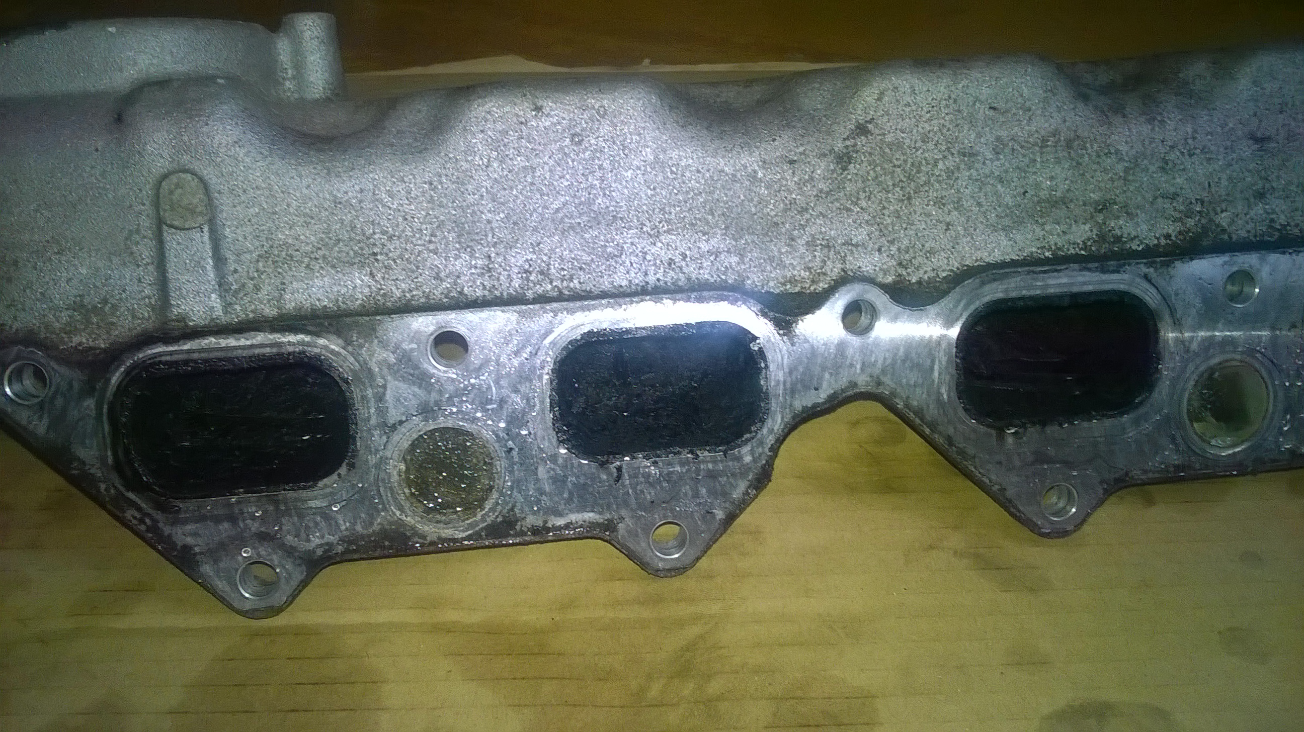

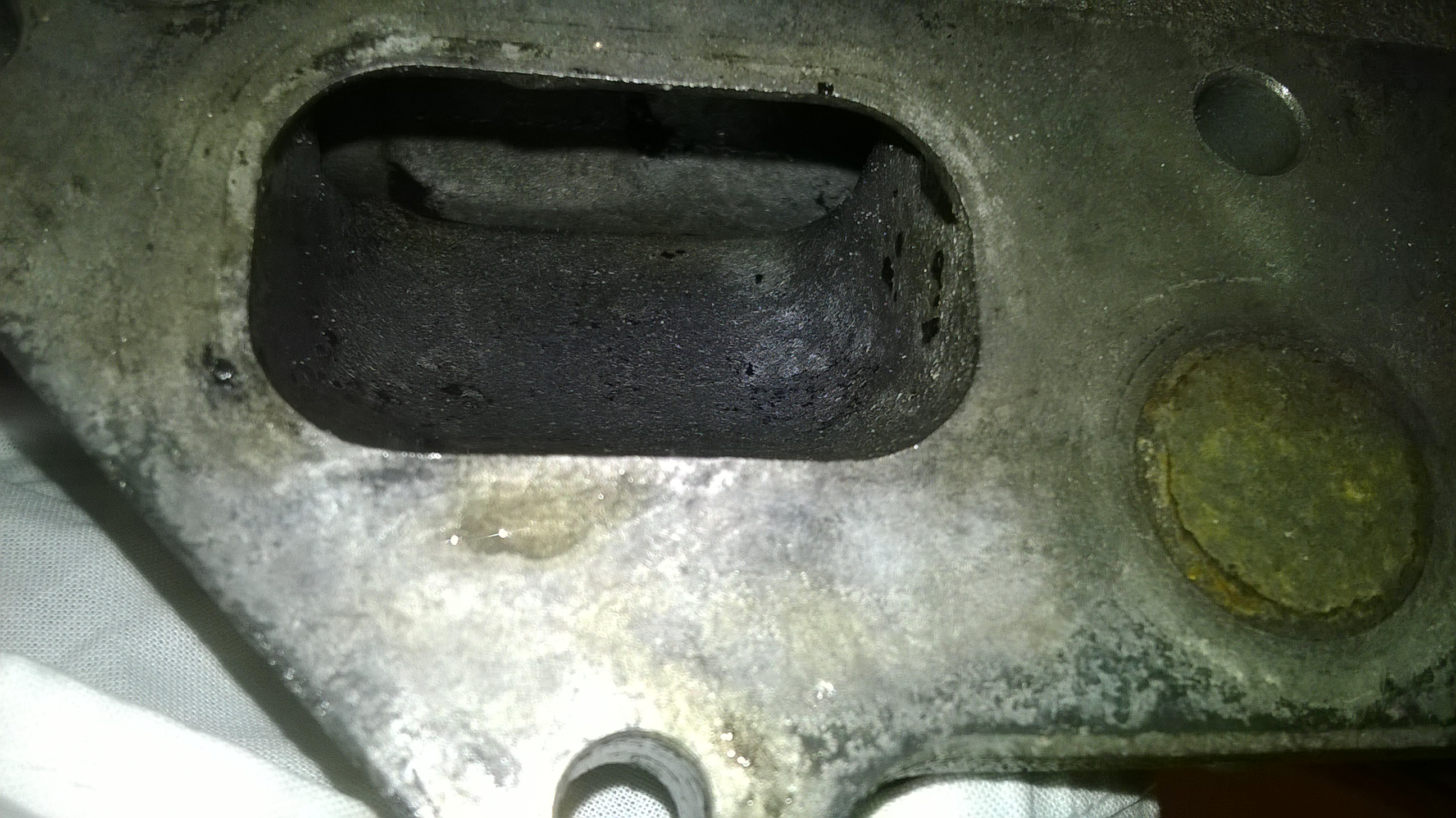

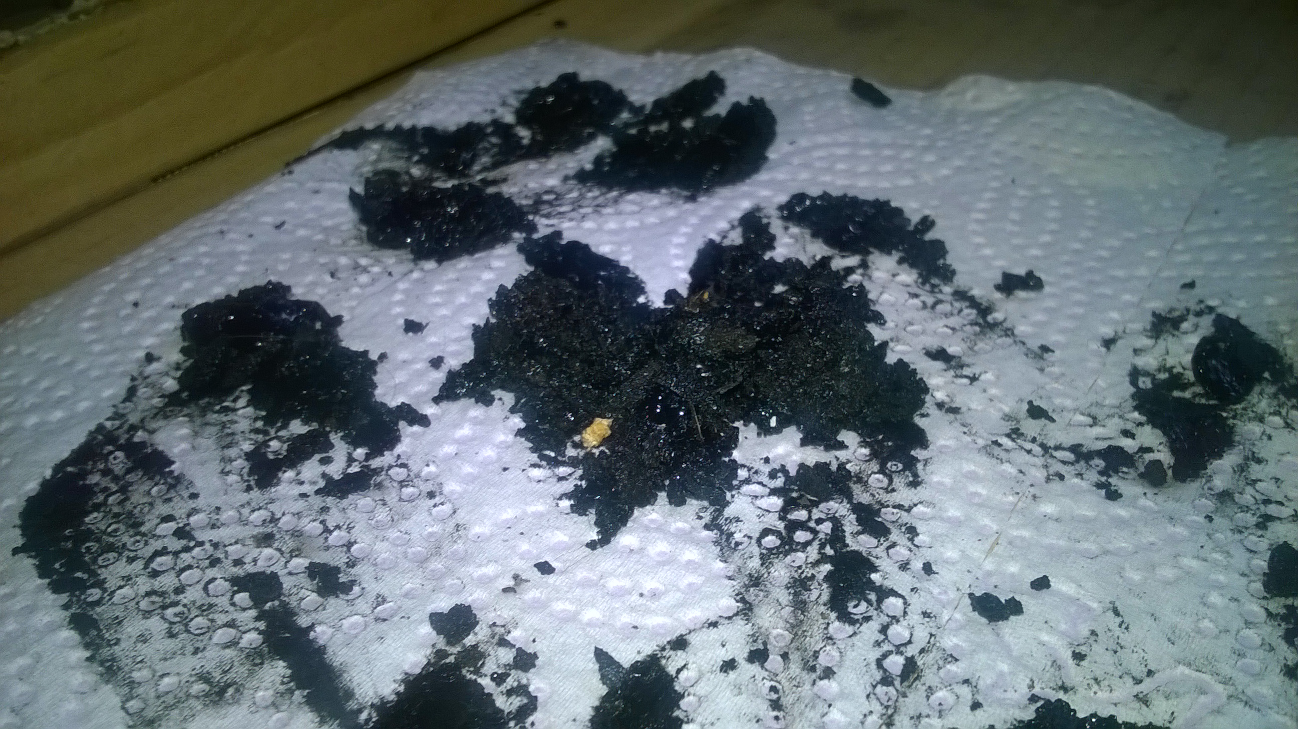

trochę czasu minęło kiedy to madzia była bezawaryjna :P od czasu powrotu ze śląska trochę minęło i już wymieniłem tylne górne mocowania amortyzatora i teraz rzecz najgorsza się stala :( diagnoza Tadziola to pompa :( także ja wykrecilem i wyciągnąłem już sam bo robie to drugi raz, a wszystko dzięki cudownej fotorelacji Tadziola, :) kiedy pompa była w domu zacząłem ja rozkręcać i taki oto widok był w środku :( na szczęście Neonixos posiada w domu kilka części zamiennych do pompy i podeśle mi je poczta :)
jak na razie doszedł zawór TCV bo już stary przeciekał i kupiłem nowy, do tego nowy filtr paliwa :) następnie w Madzi teraz zostanie przeprowadzone czyszczenie kolektora wlotowego :P oczywiście pomysł podsuną mi kiedyś Neonixos kiedy pierwszy raz robiłem pompę to powiedział ze to można robić przy okazji bo wszystko jest na wierzchu i nie trzeba kombinować :P także zawór EGR mam już prawie wykręcony ale podczas odkręcania go od tej metalowej rurki przeciąłem trzy palce i pozdzierałem je trochę i dałem chwile spokoju żeby krew przestała lecieć i właśnie dlatego tez znalazłem czas żeby napisać co tam w Madzi piszczy :) do tego od filtra paliwa do pompy na nowo poprowadzę nowa gumowa rurkę z dojściem paliwa :P
mam tylko nadzieje ze te klocki lego w postaci składania pompy uda mi się samemu poskładać :P

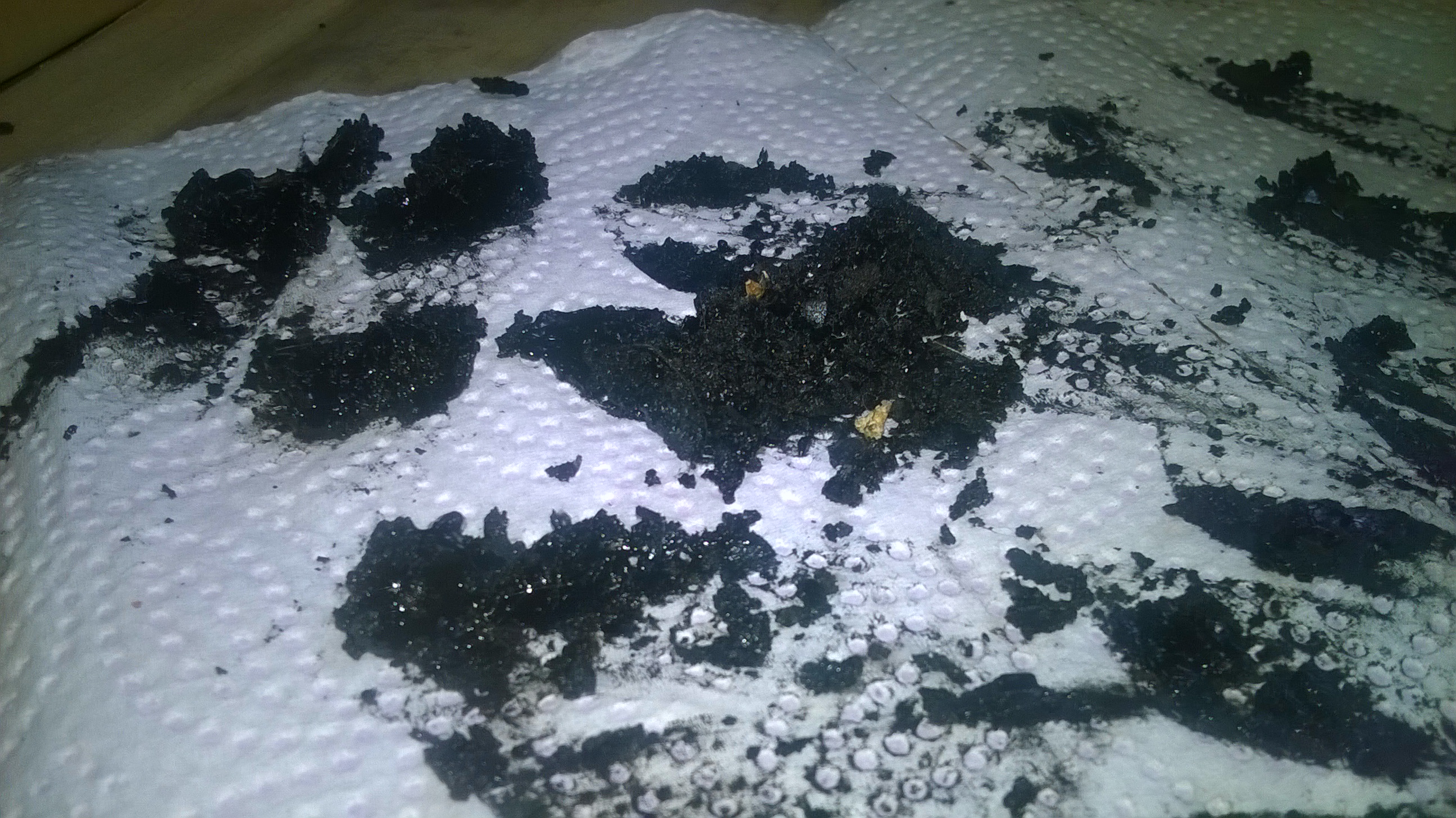

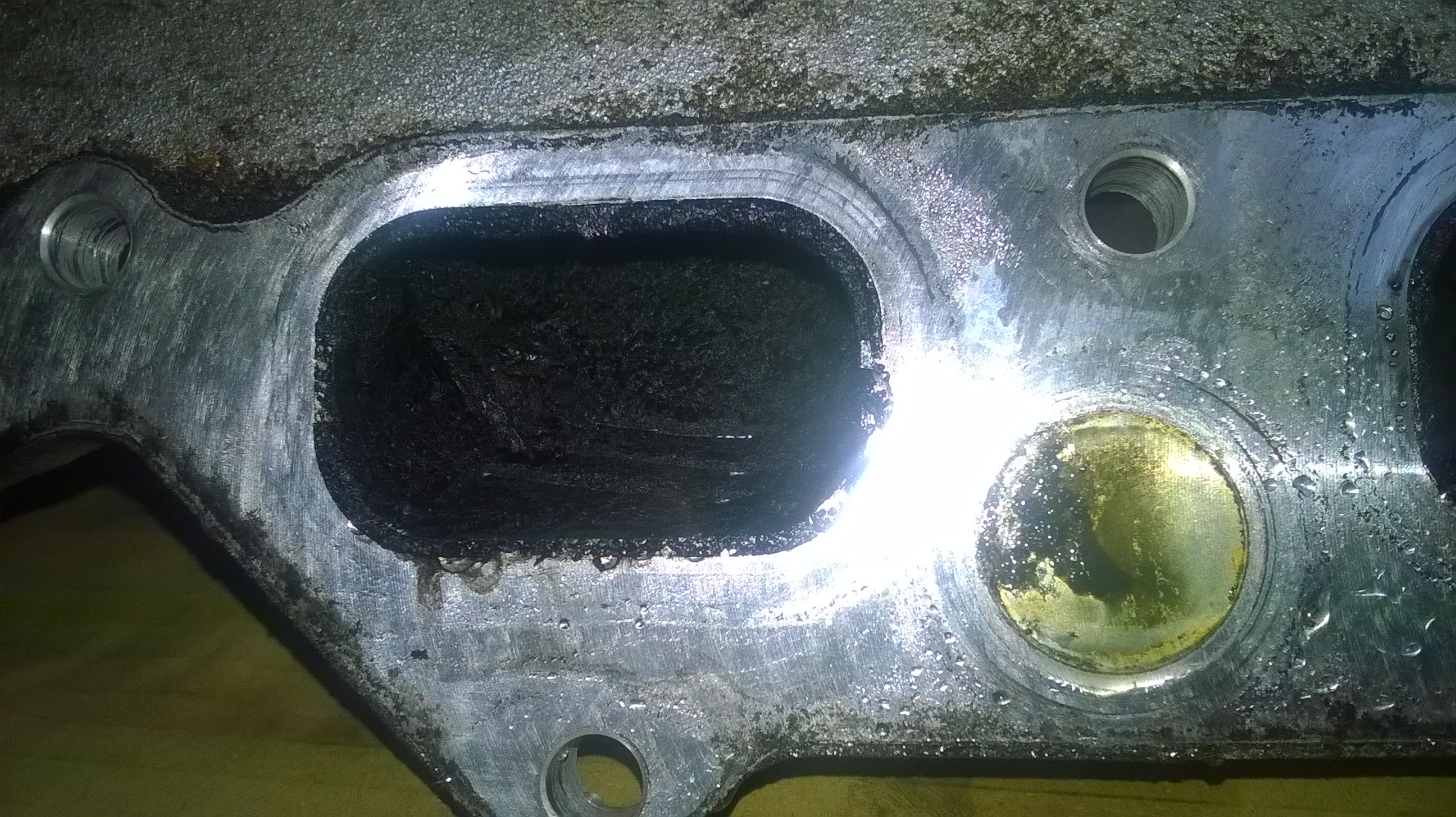

edit : a kolektor wykręcony :P a poniżej zdjęcia z poczatkow prac :P teraz już się moczy w kwasie do czyszczenia grilli i innych takich w spreju :P
edit : już po czyszczeniu kolektora :P w sumie dwie godziny mi to zajęło z czego co 15 minut zmieniałem kwas na nowy i doslowienie po 5 minut żeby wyplukac i zapsikac na nowo :P także bardzo szybka robota :)
czyszczenie i kompletowanie części :P
