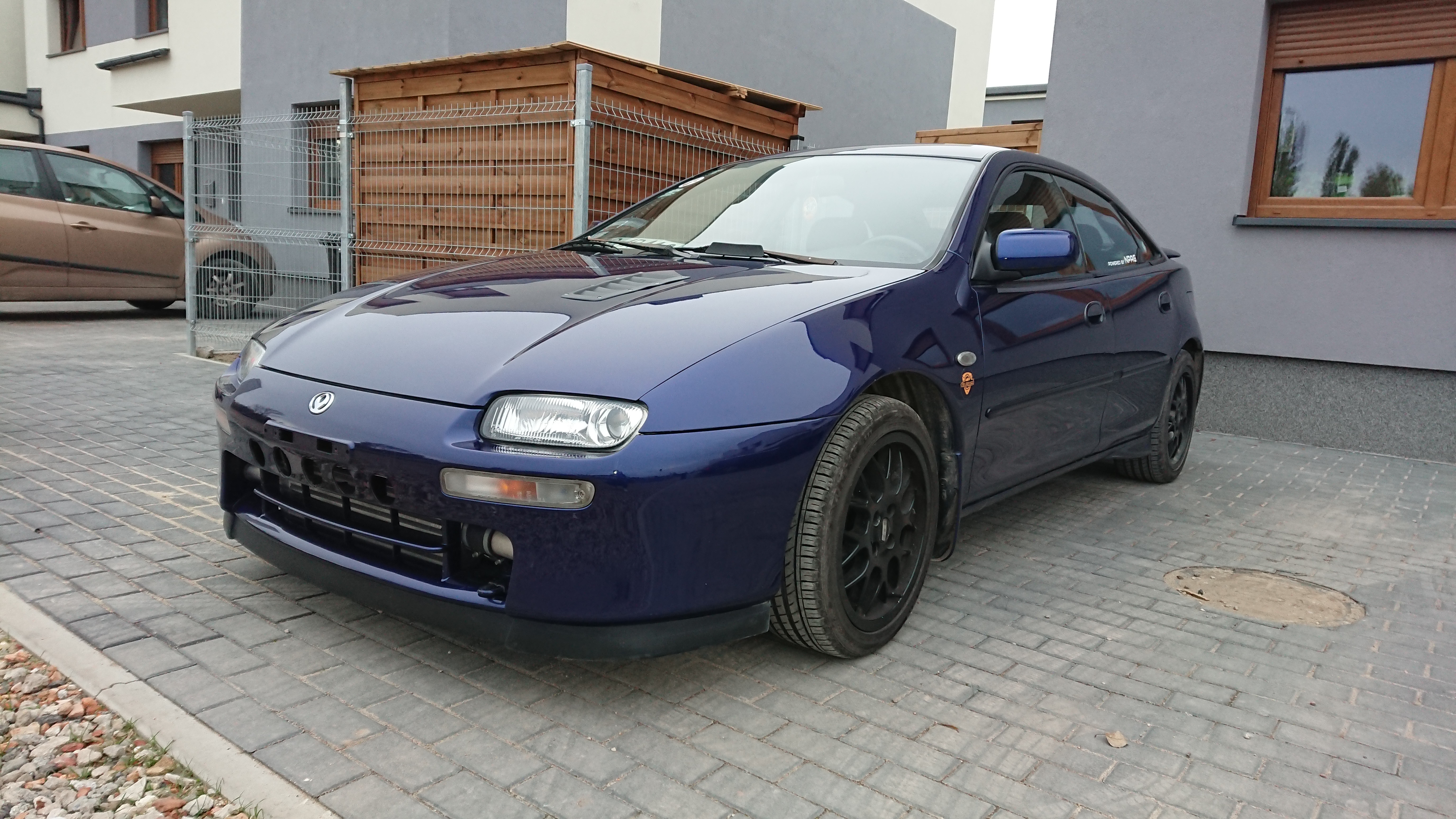

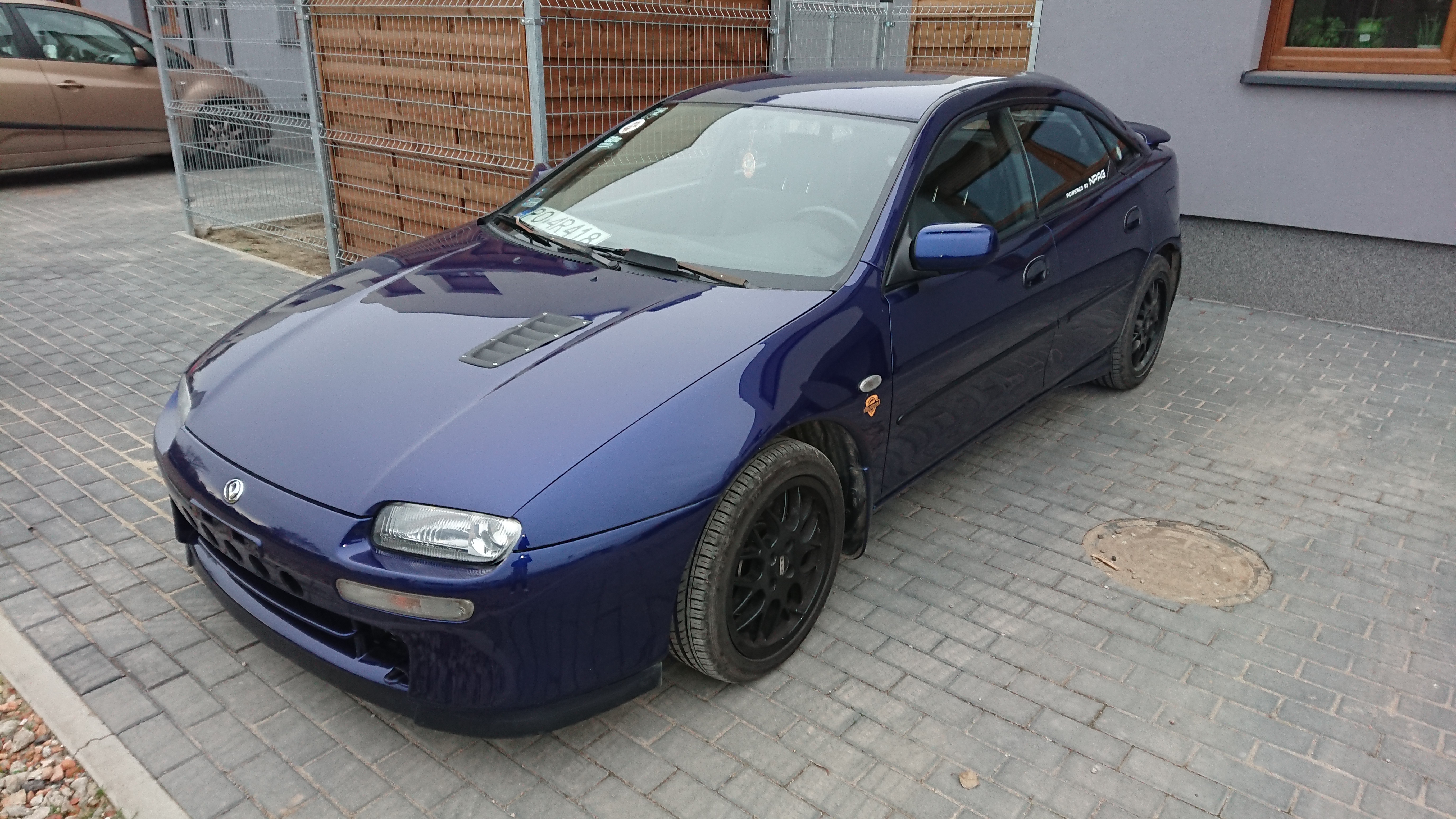

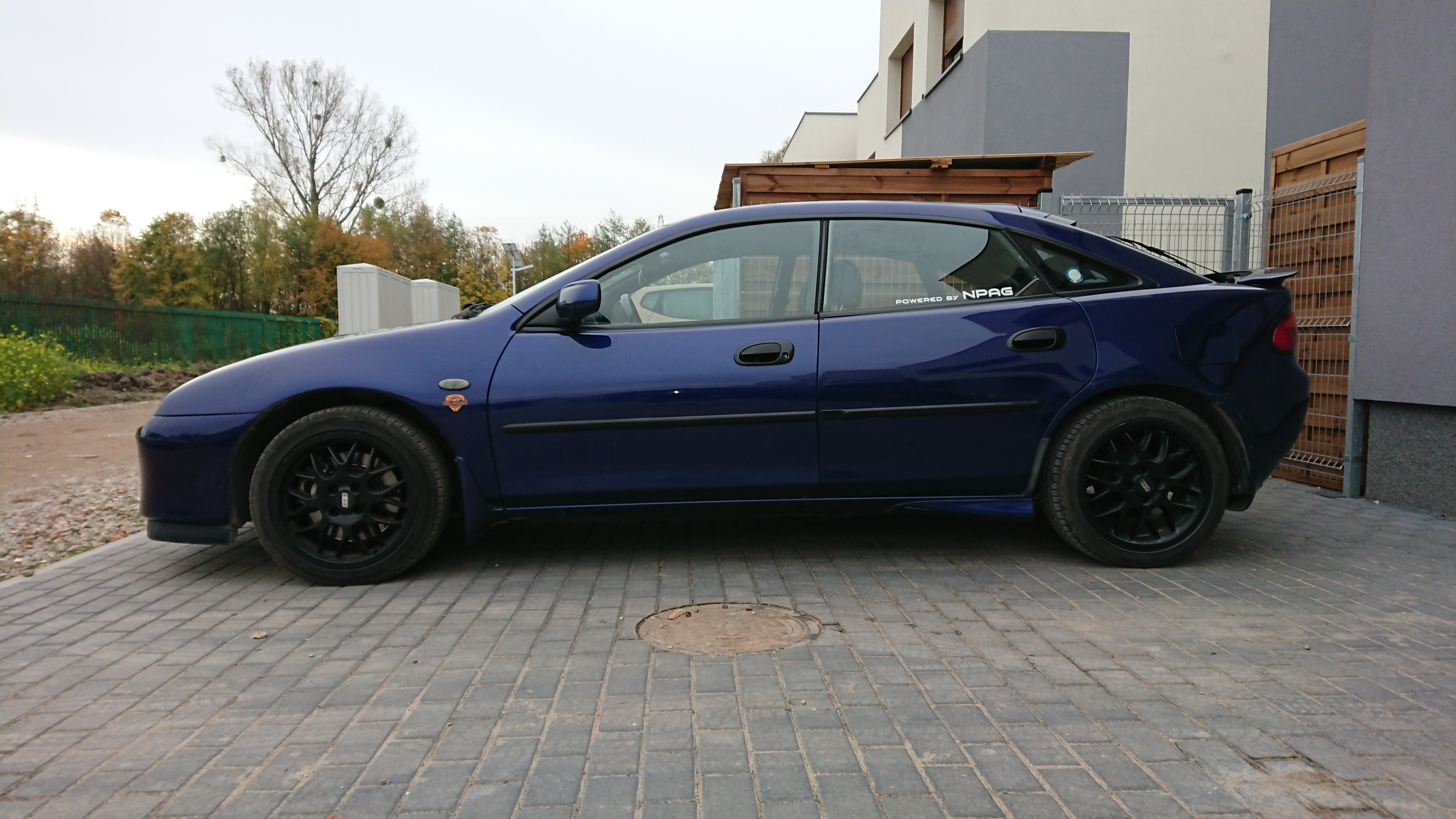

Postprzez Bo_Lo » 19 paź 2019, 16:15
Na 0.8b
Umyłem :)
Godzilla is coming...
Od: 5 lis 2007, 18:59
Posty: 4384 (423/201)
Auto: bylo:
jest:
Mazda 5,323f BA BP+T :D
MX5 NB
Postprzez Pyton » 19 paź 2019, 16:59
wywal listwy z drzwi i będzie duzo lepiej wyglądać , naprawdę fajna mazda i dobrze pomodzona
