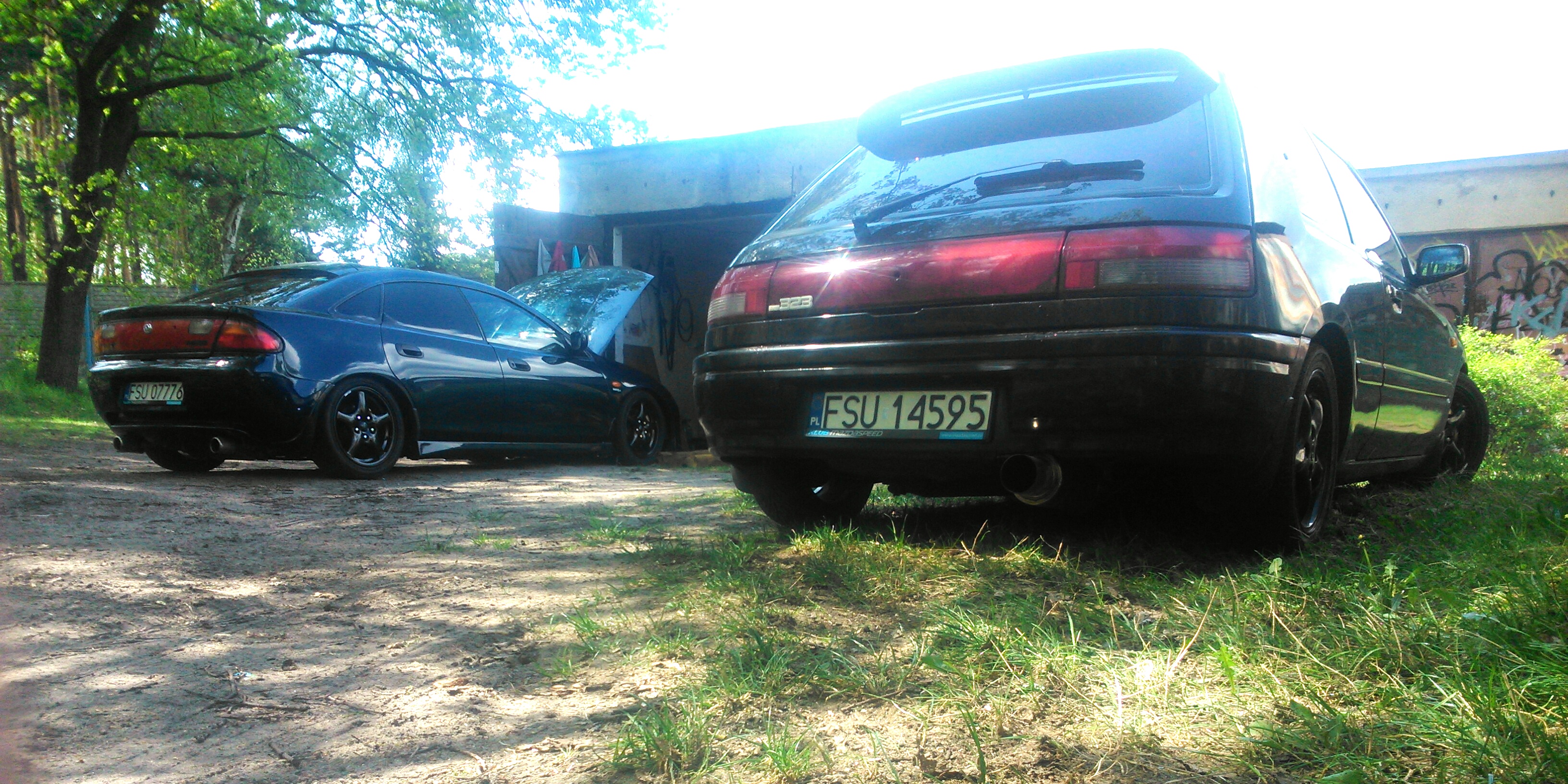

Postprzez misiak89-89 » 1 maja 2015, 13:00
Wietrzenie wscieklizny

Postprzez k1bic93 » 1 maja 2015, 16:13
prawidłowo ;)

Postprzez Crenshaw » 1 maja 2015, 17:26
a gdzie keskiny? :)

Postprzez jaaco » 1 maja 2015, 18:36
Musisz je często wietrzyć żeby się nie zakisiły haha :D

Postprzez misiak89-89 » 1 maja 2015, 22:26
Keskiny jednak to nie mój klimat, musiałem ciągle się hamować żeby niczego nie uszkodzić raczej są na wydanie
jaaco napisał(a):Musisz je często wietrzyć żeby się nie zakisiły haha :D
żebyś wiedział wilgoć czycha :P

Postprzez mlody1921 » 2 maja 2015, 09:55
Kurde no nie keskiny były w pytke do BA wyglądała mega wściekła elegantka :D

Postprzez misiak89-89 » 4 maja 2015, 17:44
Fakt, wyglądała obłędnie, ale odsadzenie felg z przodu trochę za małe więc duży negatyw muszę ustawiać by to jakoś wyglądało i wszystko było by git, gdybym nie miał drugiego kompletu kół do upalania . W momencie zmiany bez ustawienia mniejszego negatywu i zbieżności bo trzeba to robić jednocześnie, parady giną od środka w mgnieniu oka a to mi się nie podoba, poza tym keskiny są ciężkie i długo muszę się napędzać , jednak bardziej wolę kill niż stance :P

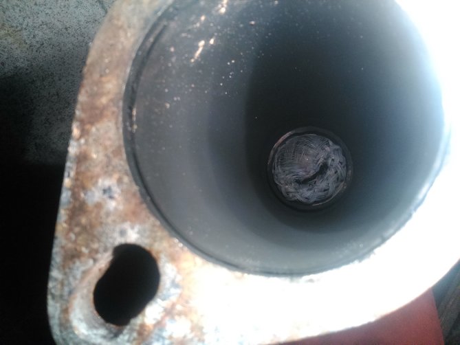

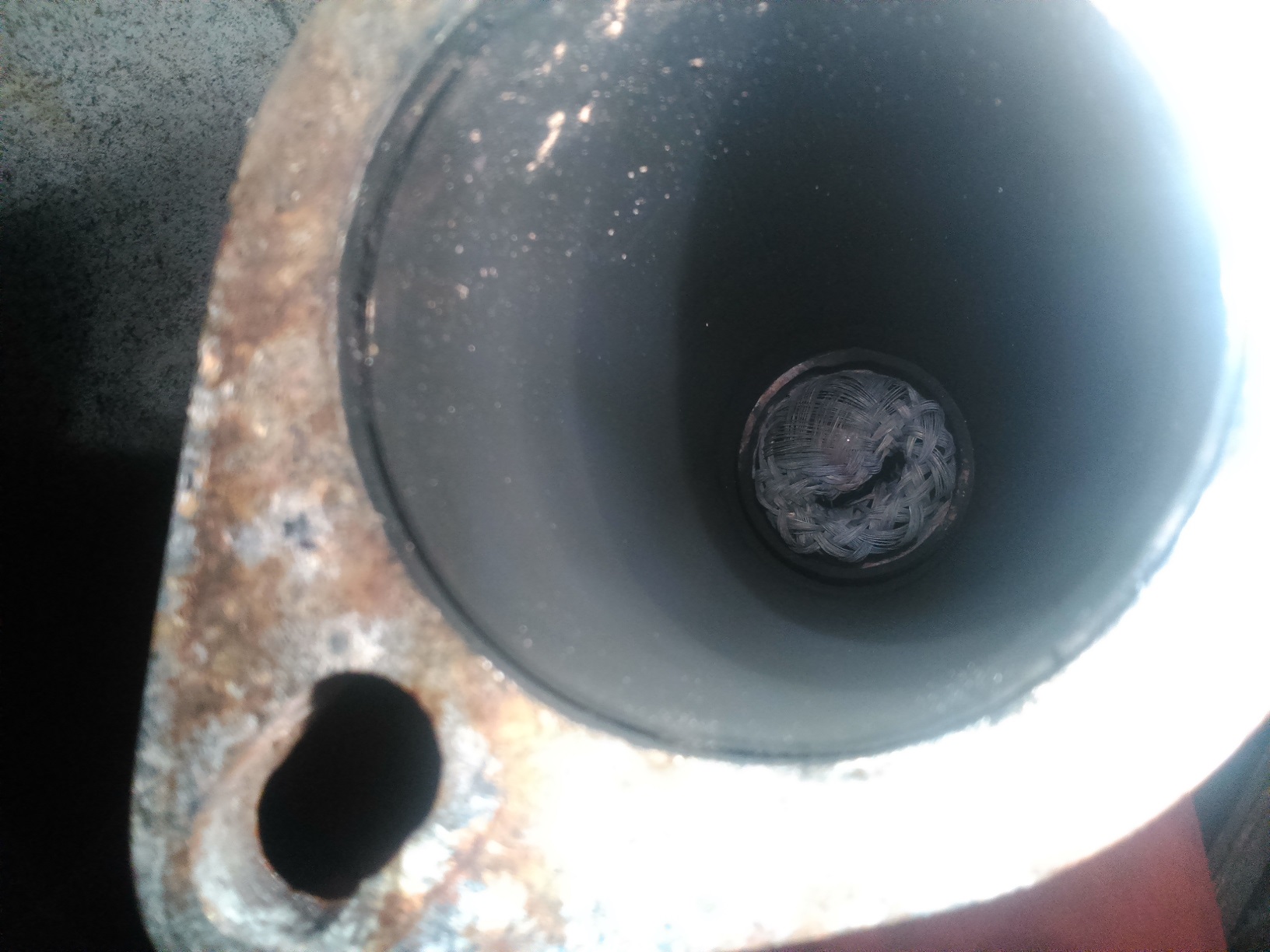

Postprzez misiak89-89 » 11 maja 2015, 21:32
Fajne kartofle? :D

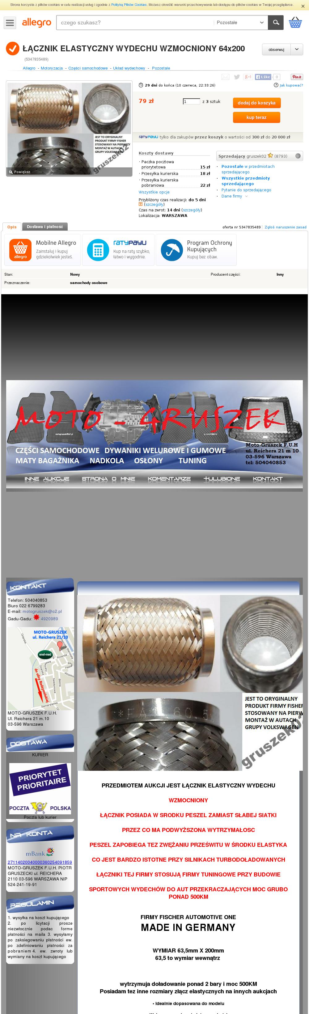

Postprzez tekkenfan » 11 maja 2015, 21:47
poket pusi wersja hard hahahah.
Kup porządną plecionkę ze wzmocnieniem:
http://allegro.pl/lacznik-elastyczny-wy ... 35489.html

Postprzez misiak89-89 » 11 maja 2015, 21:55
<lol> <lol> <lol>
a wydawało mi się że nawet ostatnio dobrze ciągnie <oczy> zeby nie było że wspawam nową plecionkę a auto nie bedzie miało siły pod górkę podjechać :P

Postprzez Bo_Lo » 11 maja 2015, 22:01
misiak89-89 napisał(a):a wydawało mi się że nawet ostatnio dobrze ciągnie
Może to znak że masz za lużny wydech do N/A?

Postprzez tekkenfan » 11 maja 2015, 22:06
misiak89-89 napisał(a):a wydawało mi się że nawet ostatnio dobrze ciągnie <oczy>
Takie uroki wydmuszek + post robią swoje ;)
Mi też się wydawało że Patrol w miarę fajnie jedzie ale jak dzisiaj wsiadłem to pomimo deptania w podłogę wydawało mi się że auto stoi <lol> .

Postprzez Crenshaw » 12 maja 2015, 07:10
taką plecionkę jak Tekken pokazał dostaniesz w każdym motoryzacyjnym, tylko zaznacz, że chcesz złącze volkswagenowskie :) daje radę bo ma dodatkową warstwę stali.

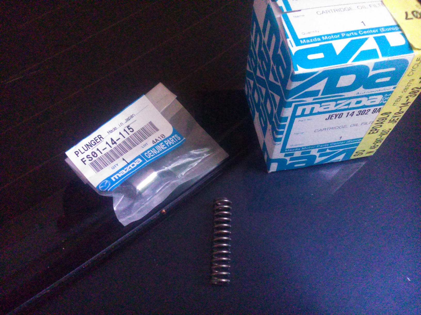

Postprzez misiak89-89 » 13 maja 2015, 16:18
Plecionka już się wspawuje, a tym czasem coś tam do mnie dotarło
