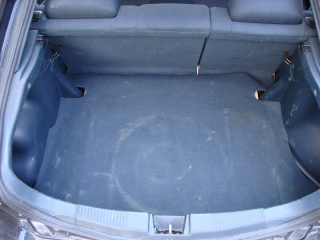

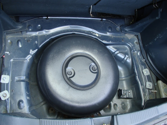

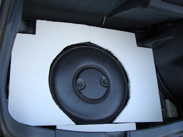

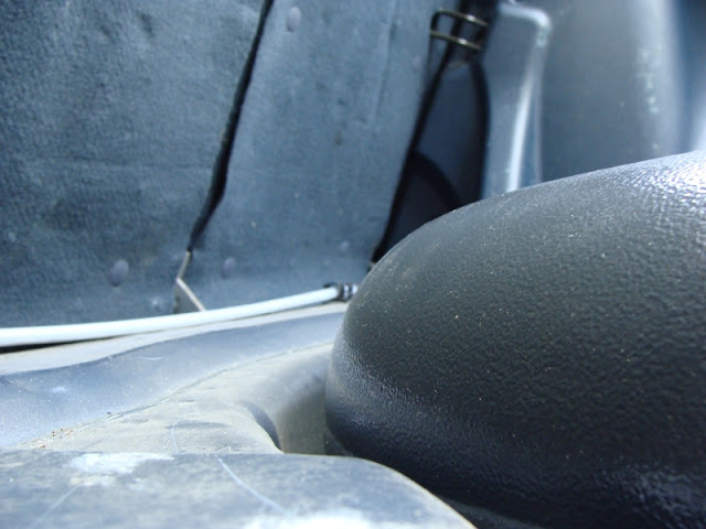

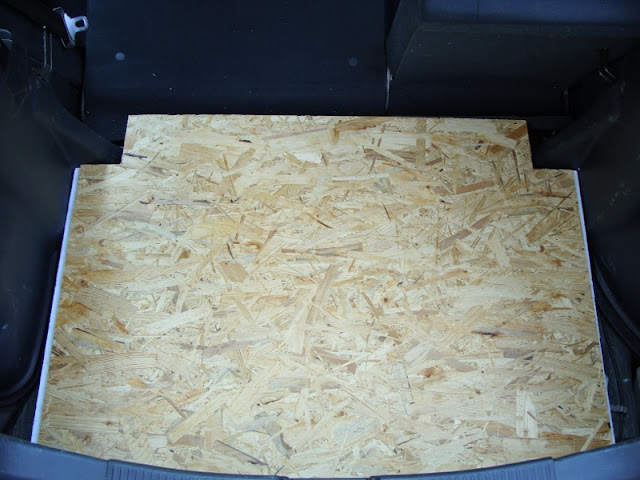

Postprzez Michał88 » 1 gru 2009, 20:26
Pantas sorki ze dopiero teraz, ale czasu nie było. Jakby było coś niejasne to pytaj ;)
Krótka instrukcja do fotek
W pustych miejscach obok butli, w miejscu na lewarek i wszędzie gdzie było nie równo został położony drobniejszy styropian, tego akurat nie mam na foto. Wyrównałem nim powierzchnię do jednego poziomu, żeby te większe wierzchnie płyty styropianu nie złamały się pod ciężarem. To w końcu bagażnik ;–) Na wierzch poszła sklejka z Castoramy, dotną ci na wymiar. Ja akurat kupiłem prostokąt 2x1 bo nie znałem wymiarów, nie było to trafną decyzją. Dużo trzeba było poodcinać zanim dało się w ogóle wsadzić do bagażnika i dopasowywać.
W ramach podsumowania. Do wyrównania bagażnika potrzebne są:
– 3-4 arkusze styropianu do ociepleń (twardszy, grubość dobieramy z zależności od pojemności zamontowanej butli)
– kawałek sklejki, mniejszy niż 2x1m
– ostry nóż do cięcia styropianu
– wyrzynarka
– metrówka
– jakiś ołówek/marker do znaczenia wymiarów
– garaż lub ładna pogoda
– dobre chęci i mile widziane piwko, żeby umilić pracę i ukoić nerwy (prawie nic nie da się idealnie przyciąć, zawsze gdzieś zawadza przy wkładaniu i trzeba będzie x razy wyjmować do kolejnych docinek)
Ostatnio edytowano 29 mar 2010, 23:12 przez Michał88, łącznie edytowano 1 raz
