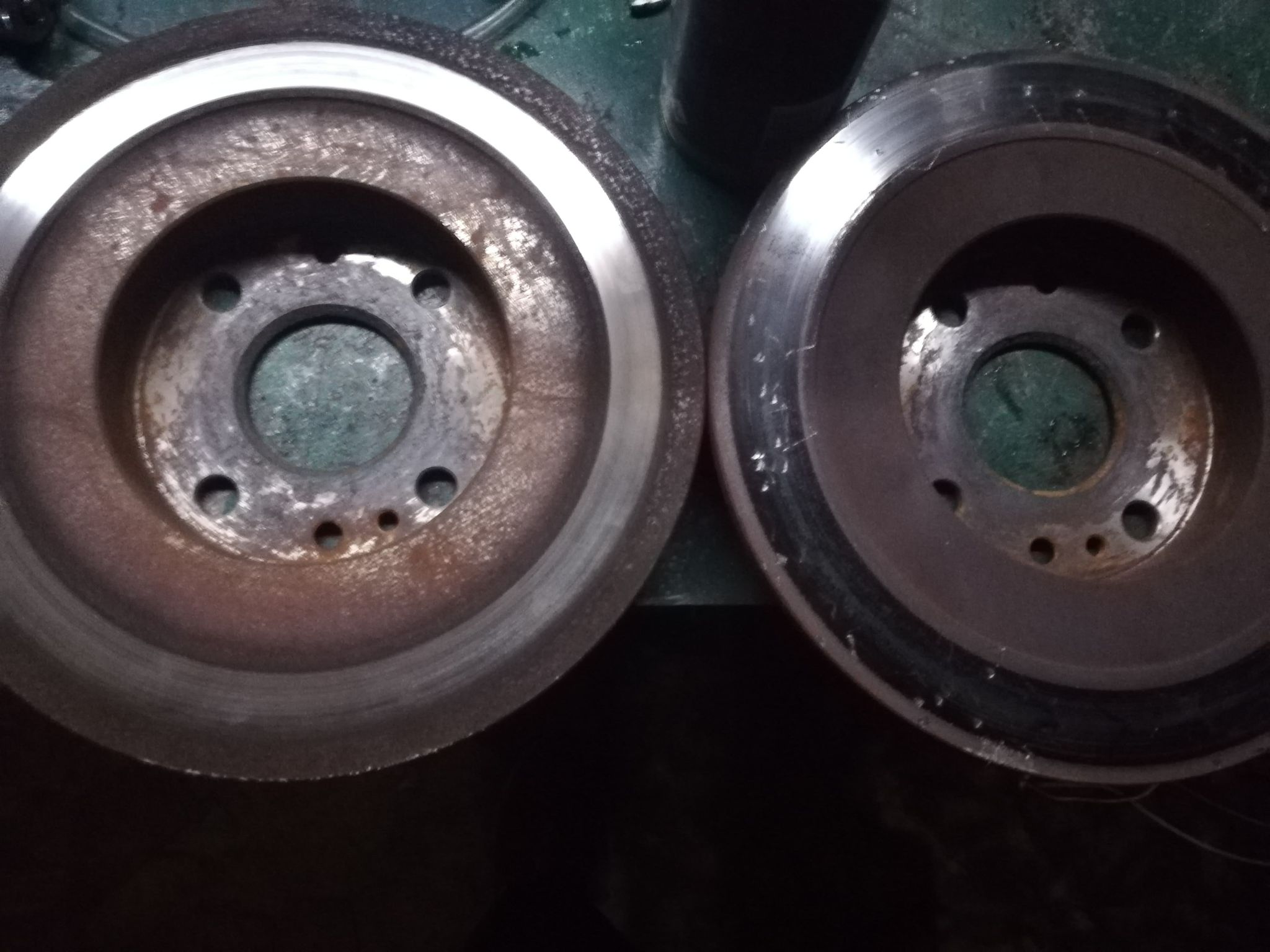

Dziś zrzuciłem koła przód ,odpowietrzyłem przód po 5 razy na zgaszonym,odpaliłem i również z 5 razy,zasiłem i dwa razy przelałem dla pewności jeszcze płyn. Tak na obu przednich zaciskach.
Sprawdziłem odrazu jeszcze czy tył hamuje i odbija – jest idealnie,narazie.
W następnej kolejności zabarałem się za odpowietrznik wysprzęglika,nie wiele udalo mi się z niego spuścić 100/150ml -ciemno się zrobiło już ,dojście ze słoiczkiem też słabe,ale efekt jest taki że po drugim odkręceniu sprzęgło zaczęło pracować/odbijać tak fajnie, choć nie było zastrzeżeń co do tego ,ale niżej fotka jak to wyglądało

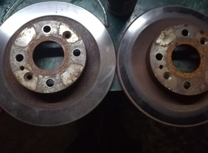

No i fotki ze starych/nowych tarcz po 3000km i chu... zaciskach :/
Tarcze prawą musiałem zbijać dlatego tak wygląda,w sumie lewą też ale tam to kilka stuków lekkich i zeszła,teraz olejem liźnięte piasty ;)

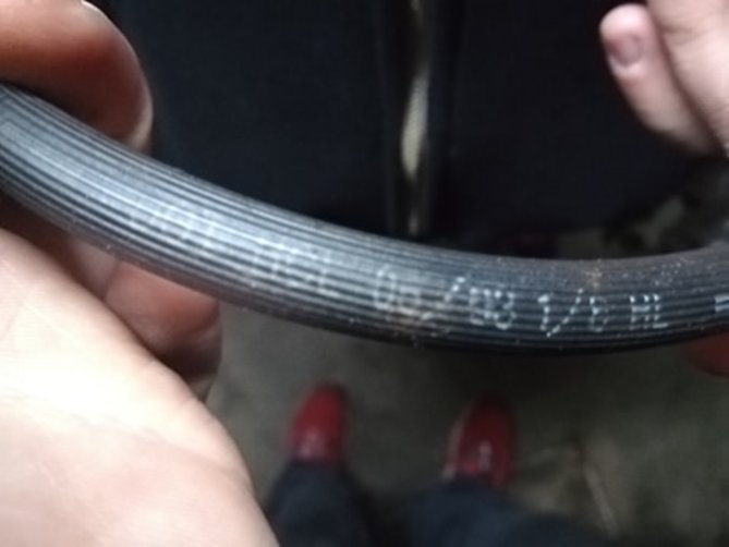

Przewód hamulcowy ,nie najgorszy niby jeszcze,ale na moje to 2003.r... lub 2008.

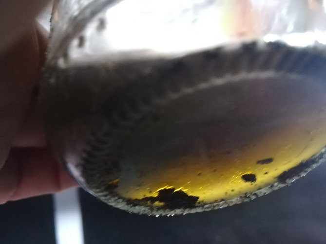

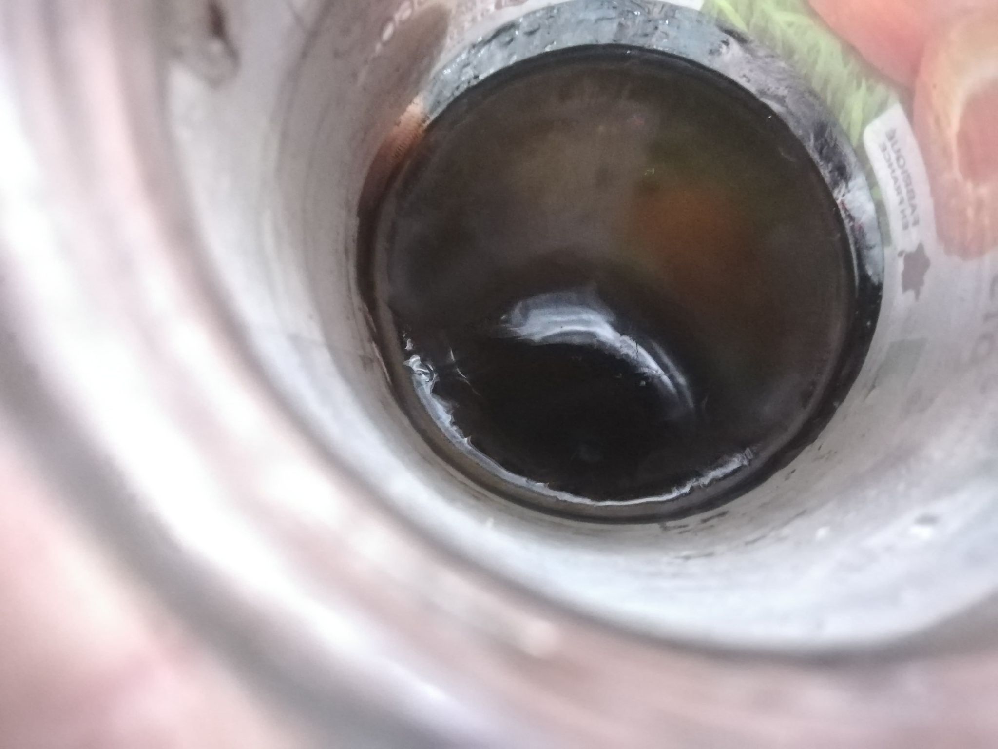

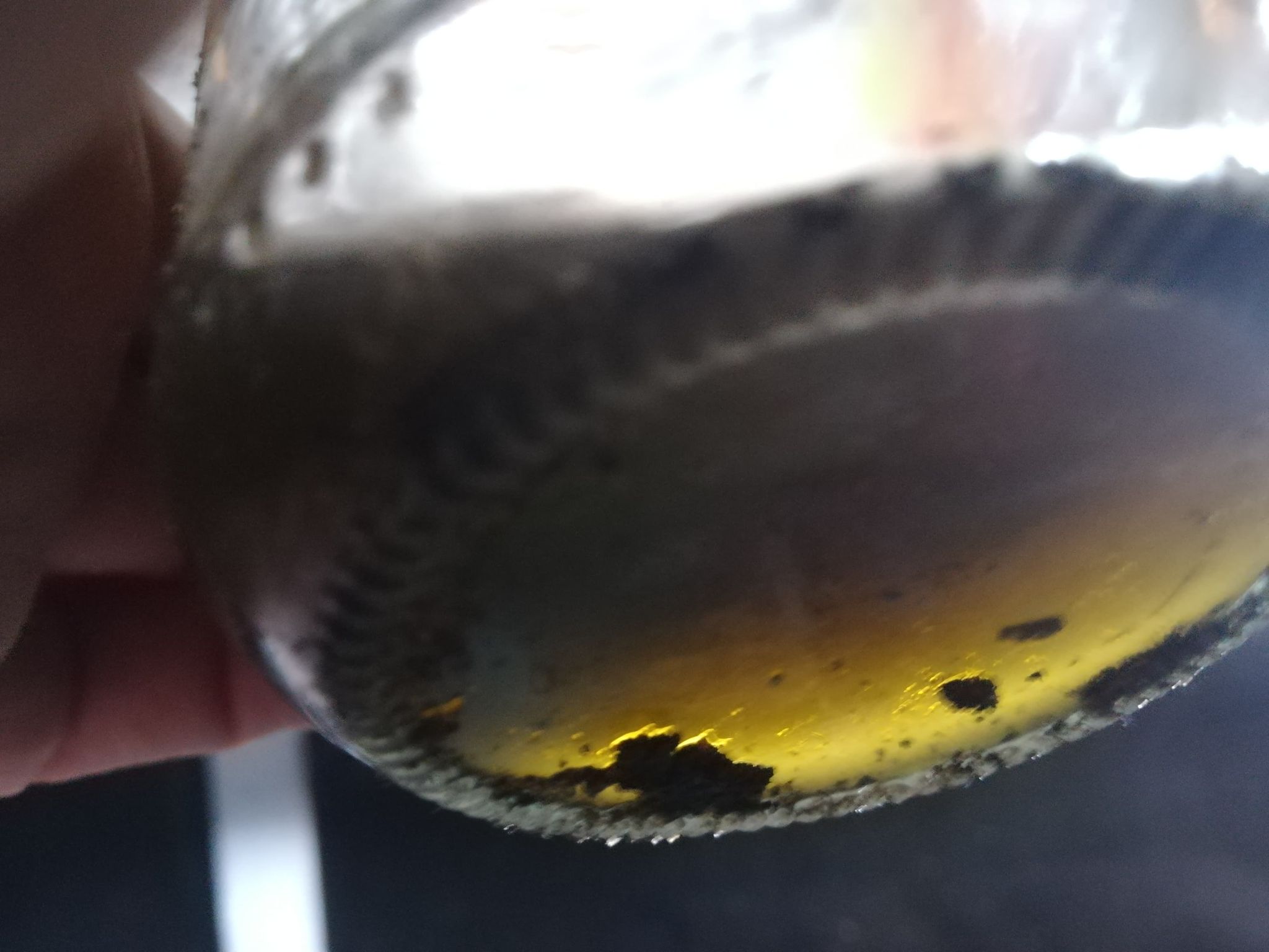

" kiedyś'' to był płyn ''hamulcowy'' z Wysprzęglika
Stary płyn który niby wymieniali 3/4 mieś temu,a nowy Płyn DOT4

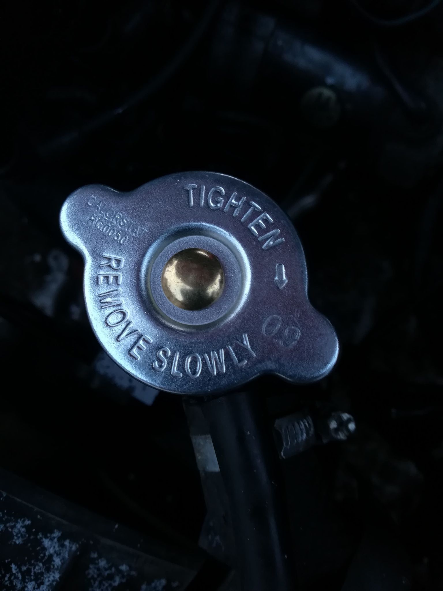

-2x płyn G12 =10L
-2x woda demineralizowana = 5L
-Nowy korek zbiorniczka,stary podciekał płynem

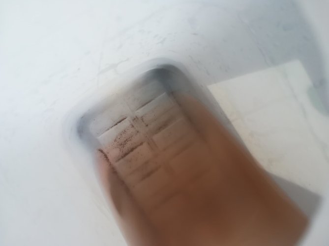

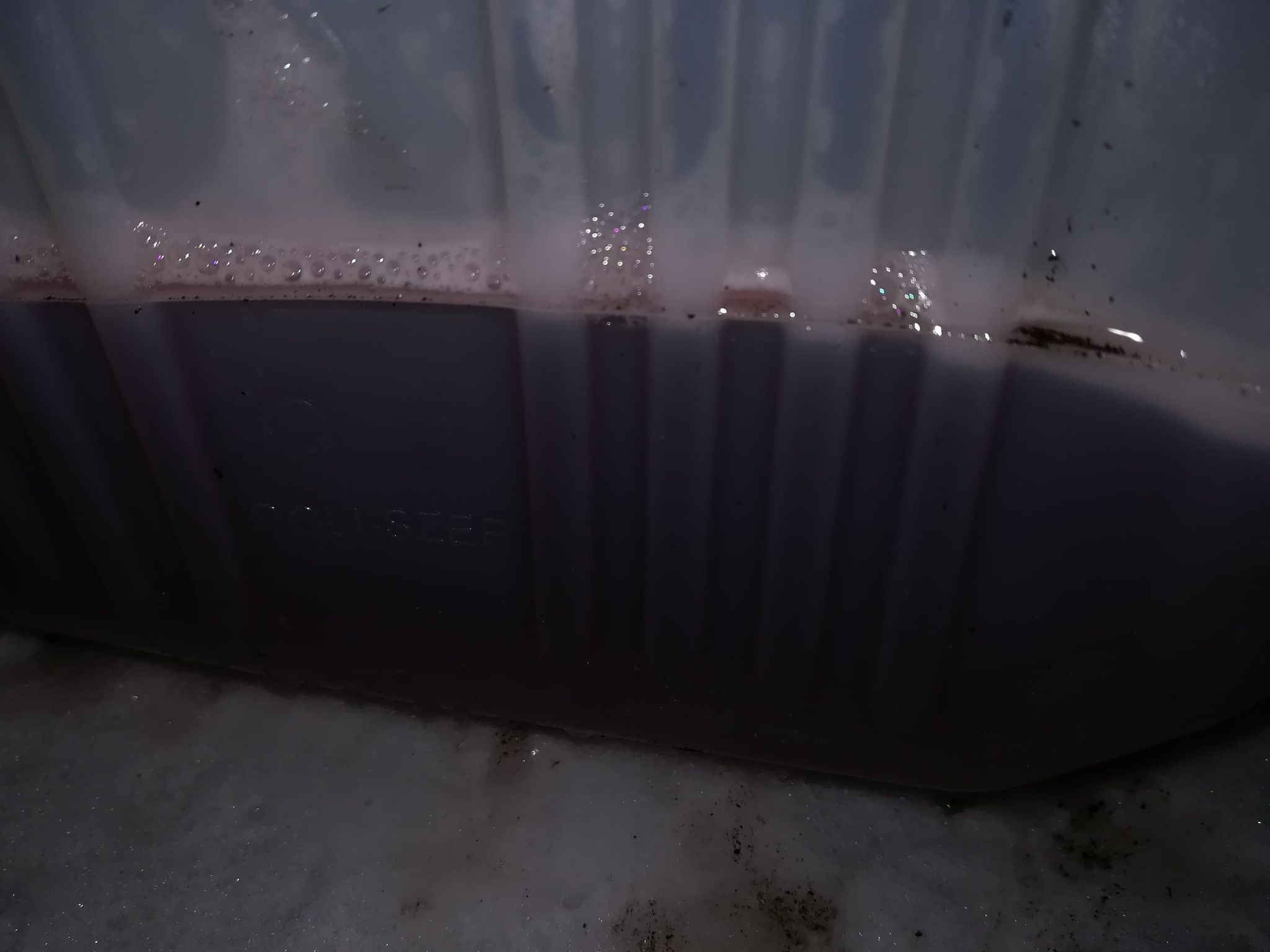

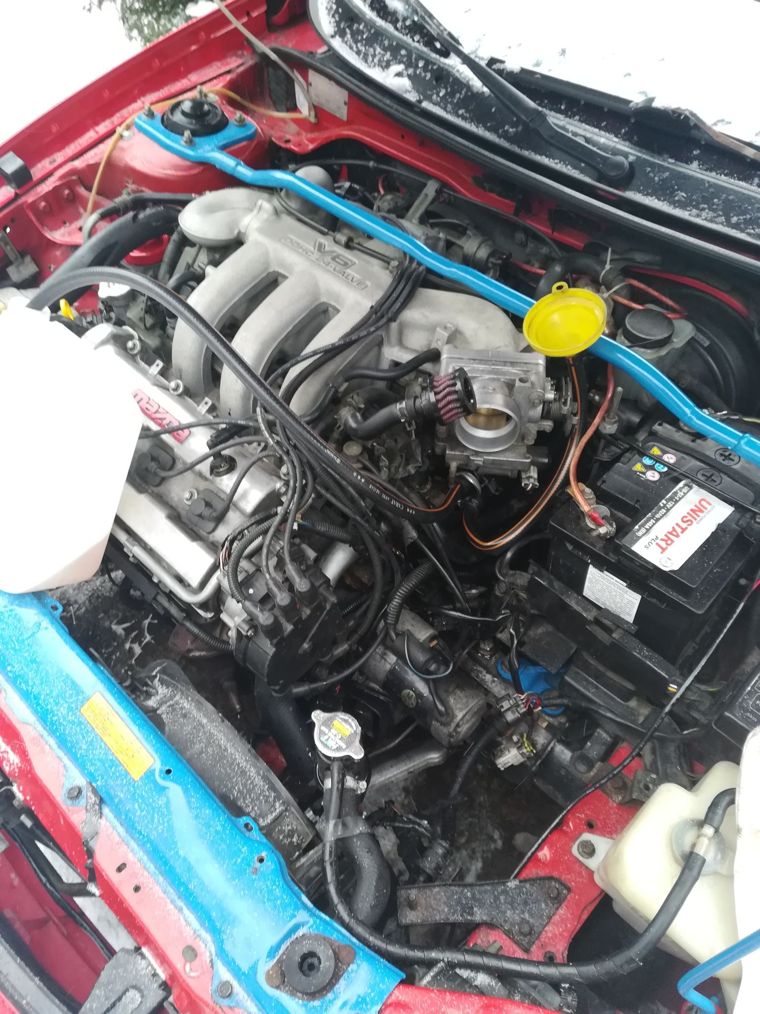

I teraz tak,moja skarżyła się na słabe grzanie w aucie-szału nie było... w sumie.
Dolot zrzuciłem, rozpiąłem jak rok temu węże do nagrzewnicy ,wąż ogrodowy skróciłem o ok 1.5m ,i pod ''prąd'' wlewałem wrzący ocet z czajnika,w sumie 2/3l octu przelane ,już nie wspominając jak się zaciągnąłem samymi oparami <płacze> <płacze>
Póżniej uzupełniłem układ wodą destylowaną której weszło może 3/4L,dolałem płukankę do ukł.chłodzenia. Zalecane jest od 15min pracy bez jakichś większych nakazów typu max 20 minut pracy. Dałem jej 1h czasu pracy,przy czym zrobiliśmy 13km autem i reszta na postoju.
Ale tutaj już było czuć że z nawiewów leci lawa,ale na wiosnę to powtórzę na pewno bo dziś było -5st.
Ogólnie polecam taki zabieg ,bo nagrzewnica nowa ok 3000zł w ASO ,dorabiana ok 600-1000zł pewnie + demontaż deski.
Teraz Mx-3 Grzeje bardzo dobrze,+ nowy korek z którego ciut się ulewało ;)
Zima i nowe balony ;)

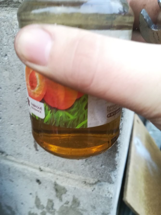

Mój pomysł na płukanie

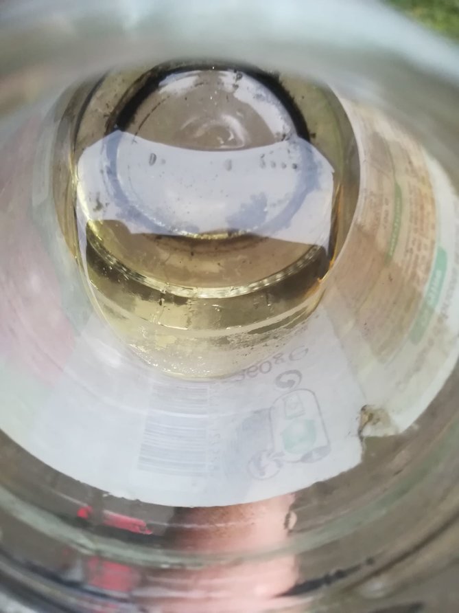

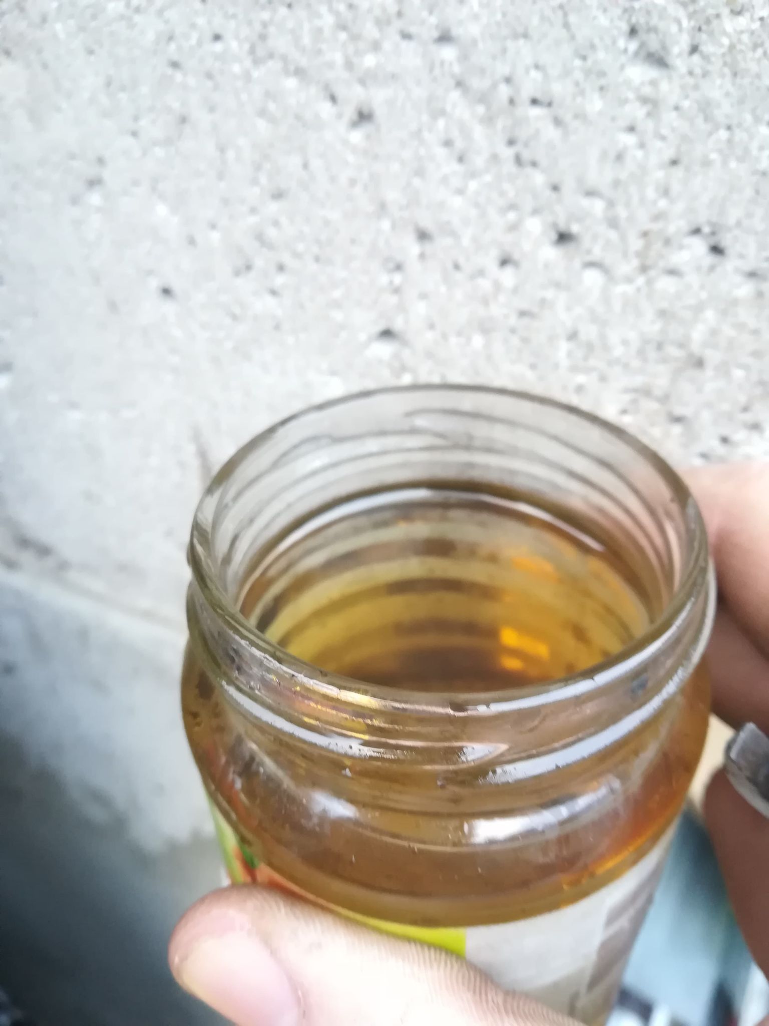

Ocet czysty- tak płynu nic nie było,taki kolor i syf,dmuchalem ustami niestety syf,pozniej jeszcze więcej tego było.
Płyn po płukance to co się zlało pierwszym razem z domieszką wody destylowanej i po 1h pracy na tym,troche syfu/żwiru na dnie zlewki było.
ok 11zł a płyn nie będzie się sączyć :)
