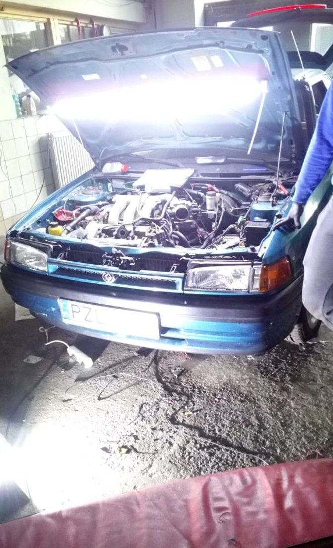

Mazda pojechała do speca od Mazd :
– do zrobienia jest odpalanie auta
– podłączenie chłodnicy wody
– elektryka
– hamulce
– rewizja ogólna
– filtry , oleje itd

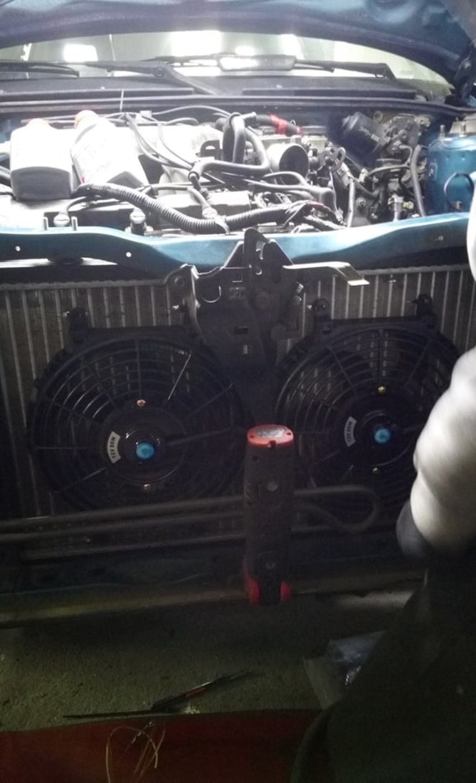

Postprzez DARO MAZDA 323 » 1 lis 2019, 13:42
wiatraki sa , dolot jest , lampy sa
do przodu

Postprzez Neonixos666 » 1 lis 2019, 18:57
wiatraki są przymocowane bezpośrednio do żeberek chłodnicy?
Posty: 9505 (54/244)
Postprzez piwo » 1 lis 2019, 21:04
Faktycznie dziwnie to wygląda. Oby od wibracji nie przesunęło się w kanały wodne.

Postprzez Szyna » 2 lis 2019, 20:32
Drutem związane :P

Postprzez DARO MAZDA 323 » 4 lis 2019, 13:16
https://allegro.pl/oferta/zestaw-montaz ... IGt2ETrq9Q
tak wygląda ori zestaw do montażu SPALA

Postprzez Płomień » 4 lis 2019, 13:42
Nie jedno i nie dwa auta tak jeżdżą przez długie lata. Nic się nie stanie.

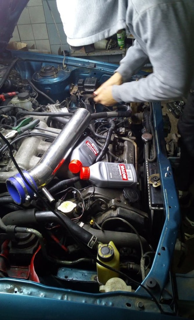

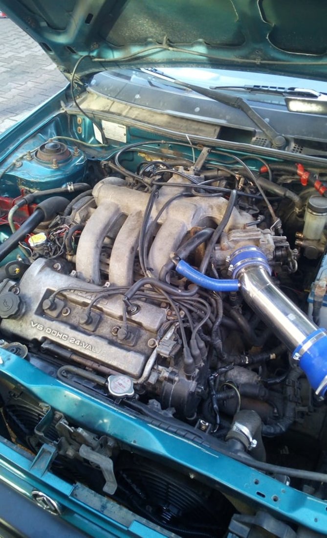

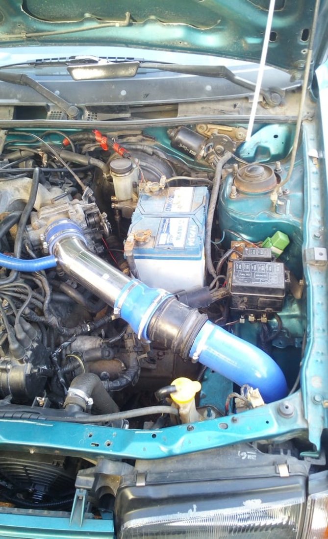

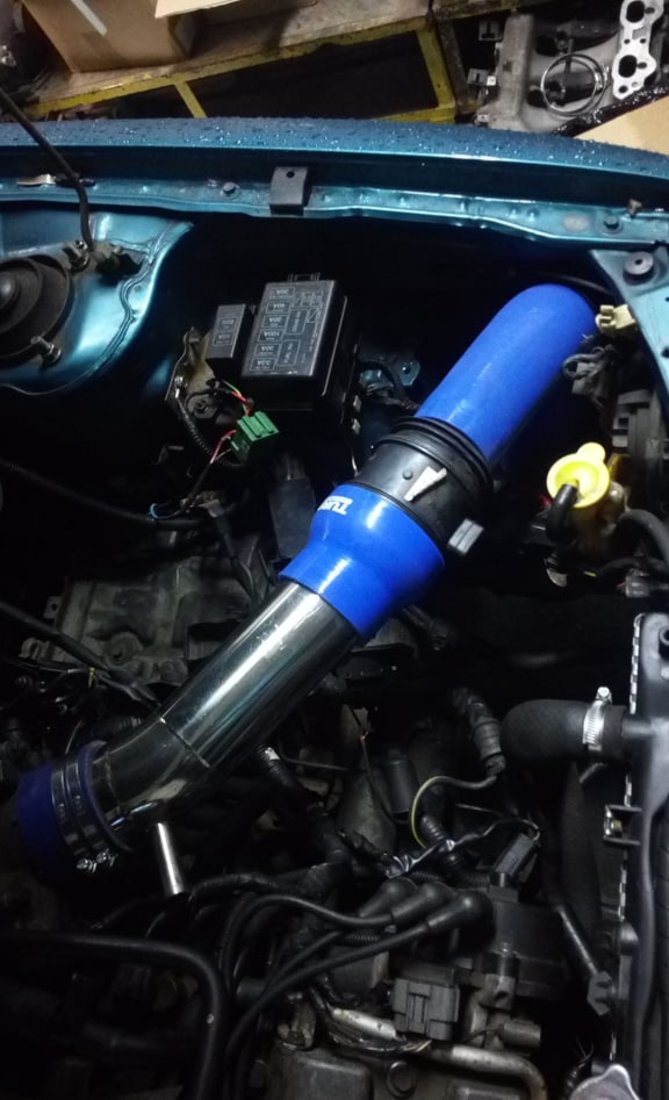

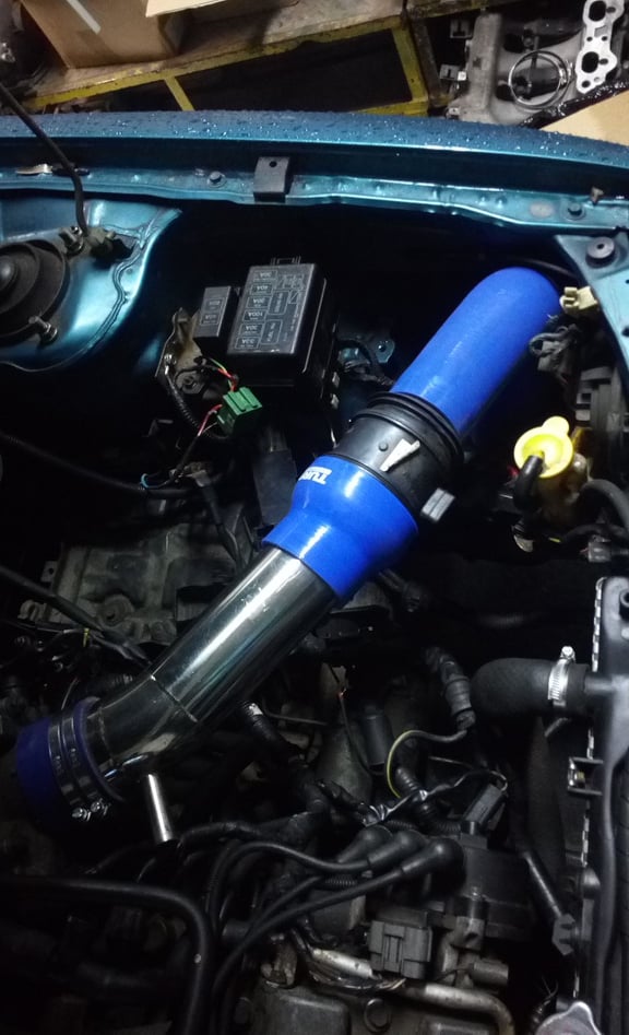

Postprzez DARO MAZDA 323 » 14 lis 2019, 08:55
Prace nad dolotem dobiegły końca

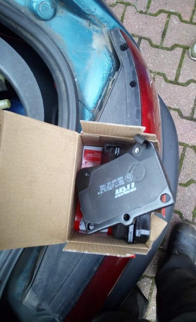

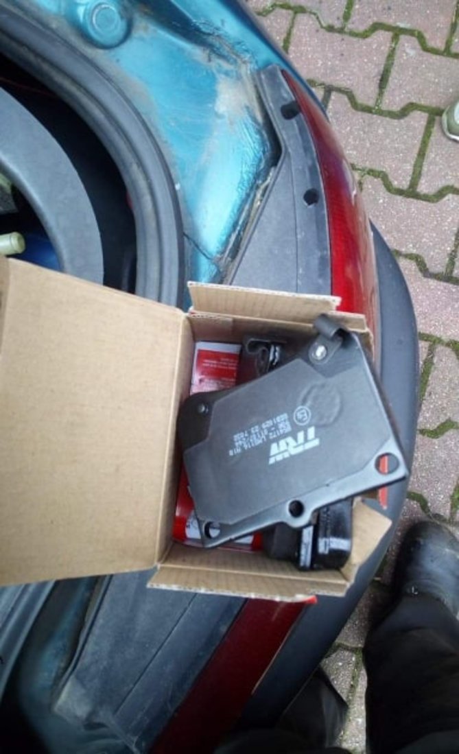

Postprzez DARO MAZDA 323 » 19 lis 2019, 13:03
Mazda już prawie skończona :
Zrobiono :
– Olej 5 W40 zrobiony + filtry
– olej w skrzyni wymieniony
– płyn hamulcowy nowy
– Płyn chłodniczy Prostone
– Nowe klocki + prowadnice zacisków i przeczyszczenie prowadnic
– pompa paliwa od MX3 V6 1.8
– poprawiona elektryka i kable
– chłodnica wody od 323 BG GT + nowe wiatraki
– nowy długi dolot z nadkola
– regulacja silnika , sprawdzenie kabli , wiązki , lewego powietrza itd

Postprzez czarek1991 » 20 lis 2019, 22:50
ciasno ale fajnie, że Ci się udało wcisnąć tego KLa :P Odpalałeś już? Masz jakieś video? :D
