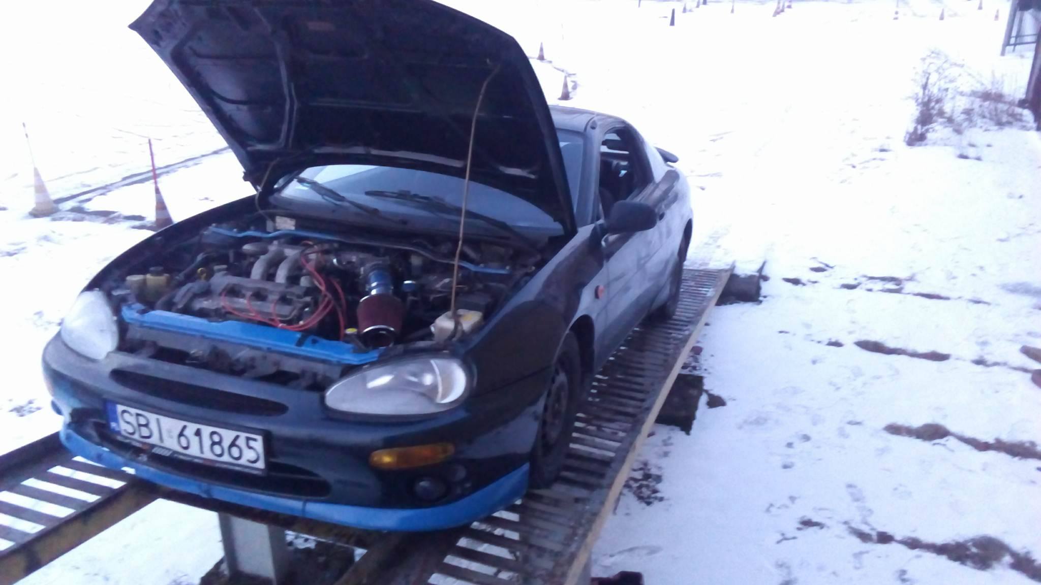

Co do dokładki, Macie racje , na dniach wleci czarna
A w lecie wleci w kolorze ale już nowa nie popękana
Myślę teraz nad komorą silnika, Jeśli odkręcę kolektor dolotowy i pokrywę zaworów to muszę się zaopatrzyć w nowe uszczelki ?

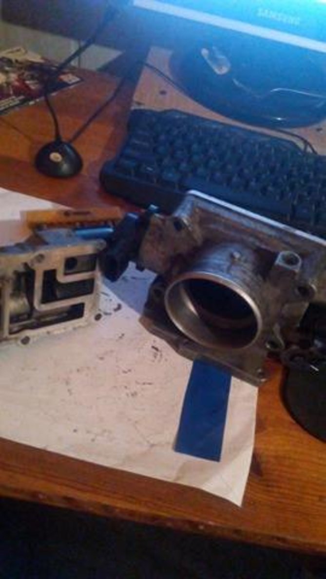

Wiecie co mam przepustnice ze starego silnika przed sobą i w sumie nw co czyścić poza nią wewnątrz i kanałem

Szczerze oglądałem te auto zaraz po kupnie przez poprzedniego właściciela i był to totalny złom. Mazda którą rozebrałem na części bo myślałem że się nie nadaje do niczego była w dużo lepszym stanie
Zmieniając silnik mogłeś włożyć kla, robota i pieniądz w sumie ten sam a frajda z jazdy dużo większa.
Mając gaz wbity w dowód przerobiłbym to wszystko na sekwencję. Z takim w dolot zawsze będziesz miał problemy a i silnika szkoda.
Fajnie że ratujesz to auto, ja oglądając je spisywałem to na straty i szkoda byłoby mi ładować hajs
szczególnie że tam podłoga w bagazniku pogieta...
Krokowy zalej benzyna i co jakiś czas tym potrząsaj żeby się dobrze wszystko wypłukało. A samą przepustnice normalnie szmatka nasączona i czyścisz wewnątrz.. Nic więcej tam nie ma.

Więc tak , przyjrzałem się głębiej silnikowi i mogę opisać dość znaczacę objawy więc tak:
-Czasem silnik wskakuje na 200 obrótów około i nawet pełne otwarcie przepustnicy nie wkręca go na obroty trzeba chwile poczekać by wskoczyły na 500
-Gdy mamy około 500 obrotów to nagłe dodanie gazu na początku tak muli jak by nie było reakcji , dopiero po chwili reaguje
-Silnik spala mega dużo benzyny
-Rano przy odpalaniu wali sadzą z rury, dymi dość mocno i czuć benzynę z rury
-Znalazłem pod maską jeden luźny wężyk :/ Wygląda jak jakiś od podciśnień.
– ogólnie silnik trzyma małe obroty na jałowym
Pierwsze co teraz zrobie to wymienię przepustnicę oraz nadal zastanawiam się nad EGR , skoro wyskakuje jego błąd to w końcu jest on uszkodzony czy brudny ? Wiadomo że moge go zaślepić ale skoro błąd w komputerze może powodować jakieś błędy w pracy silnika to nie wiem, Pytam temu bo nie wiem co robić jak się już za niego chwycę czy zaślepiać czy wymieniać
Czy to możliwe by EGR tak mulił silnik na niskich obrotach ?
Zainwestowałem w to auto bo podwozie nie ma w ogóle rdzy
+ od razu złapałem do niego jakiś sentyment
Pierwsze zajmę się 100% mechaniką a potem zabieram się za wizualne aspekty
