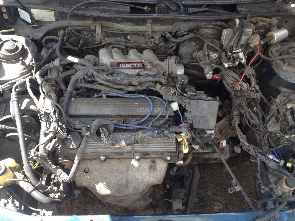

Postprzez Bartsan » 29 kwi 2016, 13:43
Także ten, po miesiącu oczekiwań, nadal nie wiem jak sie sprawa rozstrzygnie. Jedyną rzeczą jaką może poszczycić sie mechanik w obecnej chwili to wsadzenie silnika do budy. Od trzech dni nie moze podpiąć wiązki bo biedak zarobiony. :D Póki co, pozostaje mi czekać dalej na rozwój wydarzeń. Jeśli nie zrobi do przyszłego piątku, auto idzie na lawetę i będziemy działać gdzieś indziej.

Postprzez Bartsan » 6 maja 2016, 12:03
Stało się, dzisiaj autko po raz pierwszy odpalone z nowym serduszkiem, bah, jak to mawiają, cierpliwość jest cnotą ;) . Wydech średnicą pasuje do BP kowego, niby było 1.6 a wszystko spasowało, aparat zapłonowy który zakupiłem na alledrogo do BP, nie pasuje tym metalowym elementem więc użyli na razie poprzedniego z 1.6. Pozostało uzbroić się jeszcze troszkę w cierpliwość na czas wymiany rozrządu, ustawienia zapłonu i myślę że będziemy w domu już w przyszłym tygodniu.
