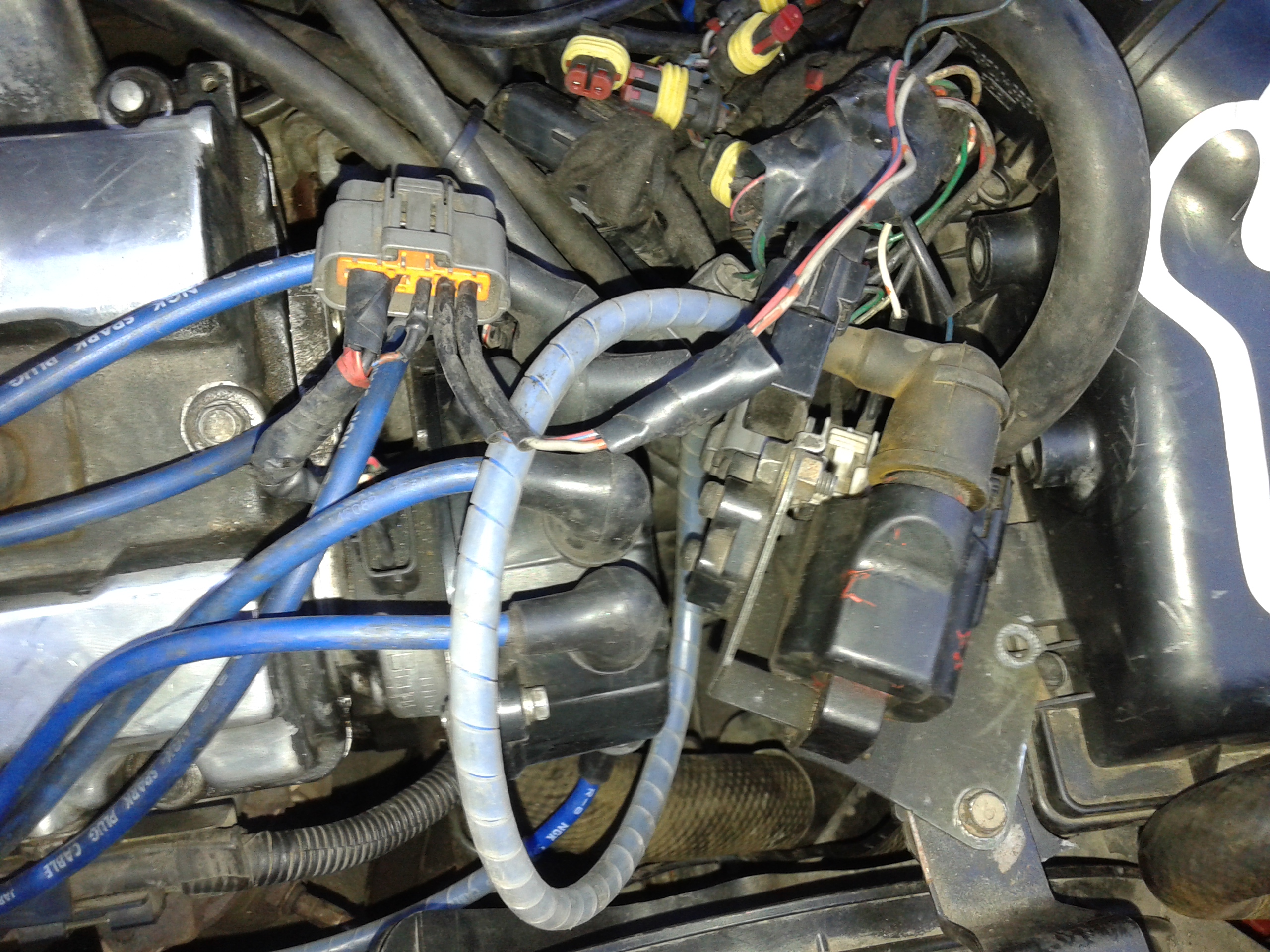

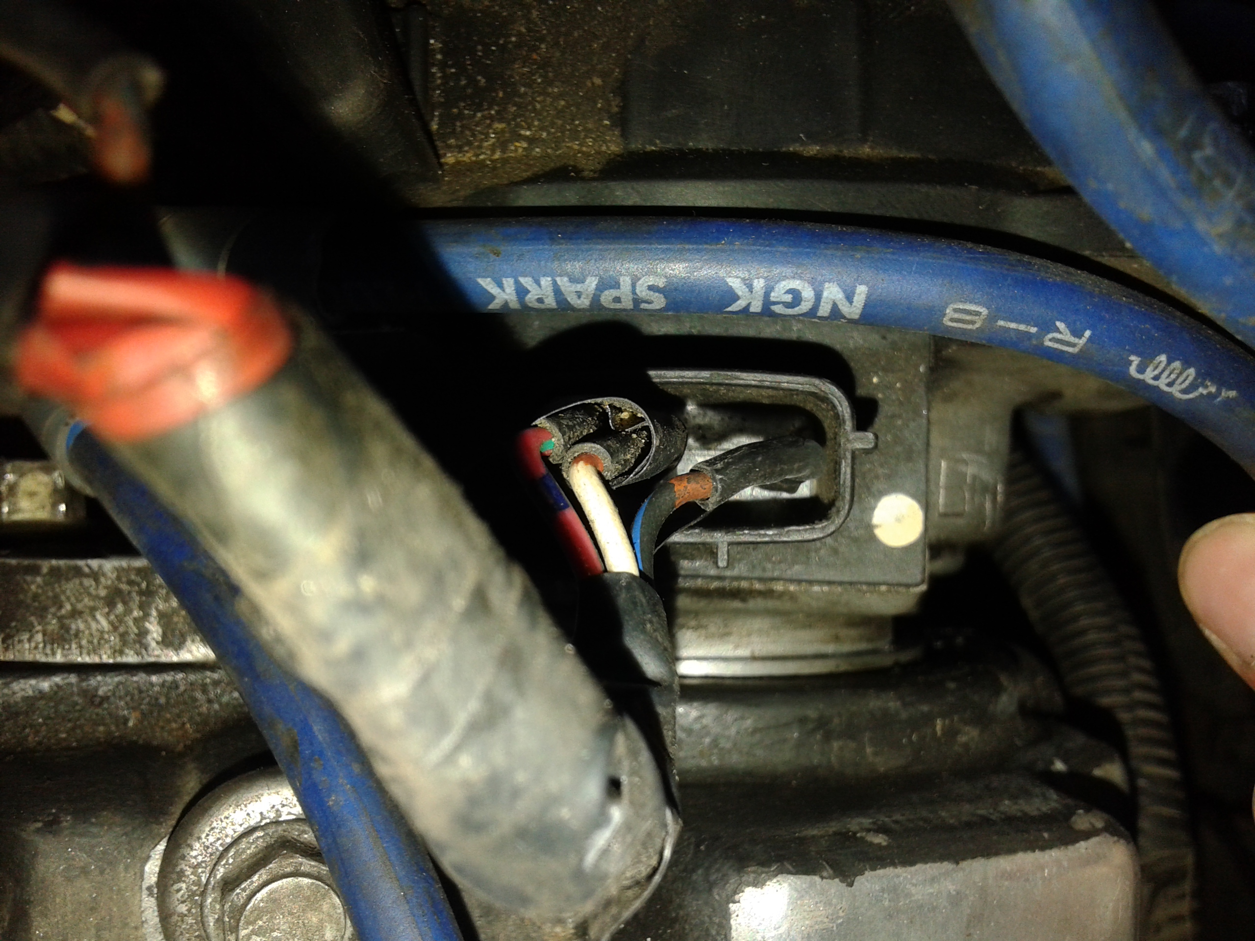

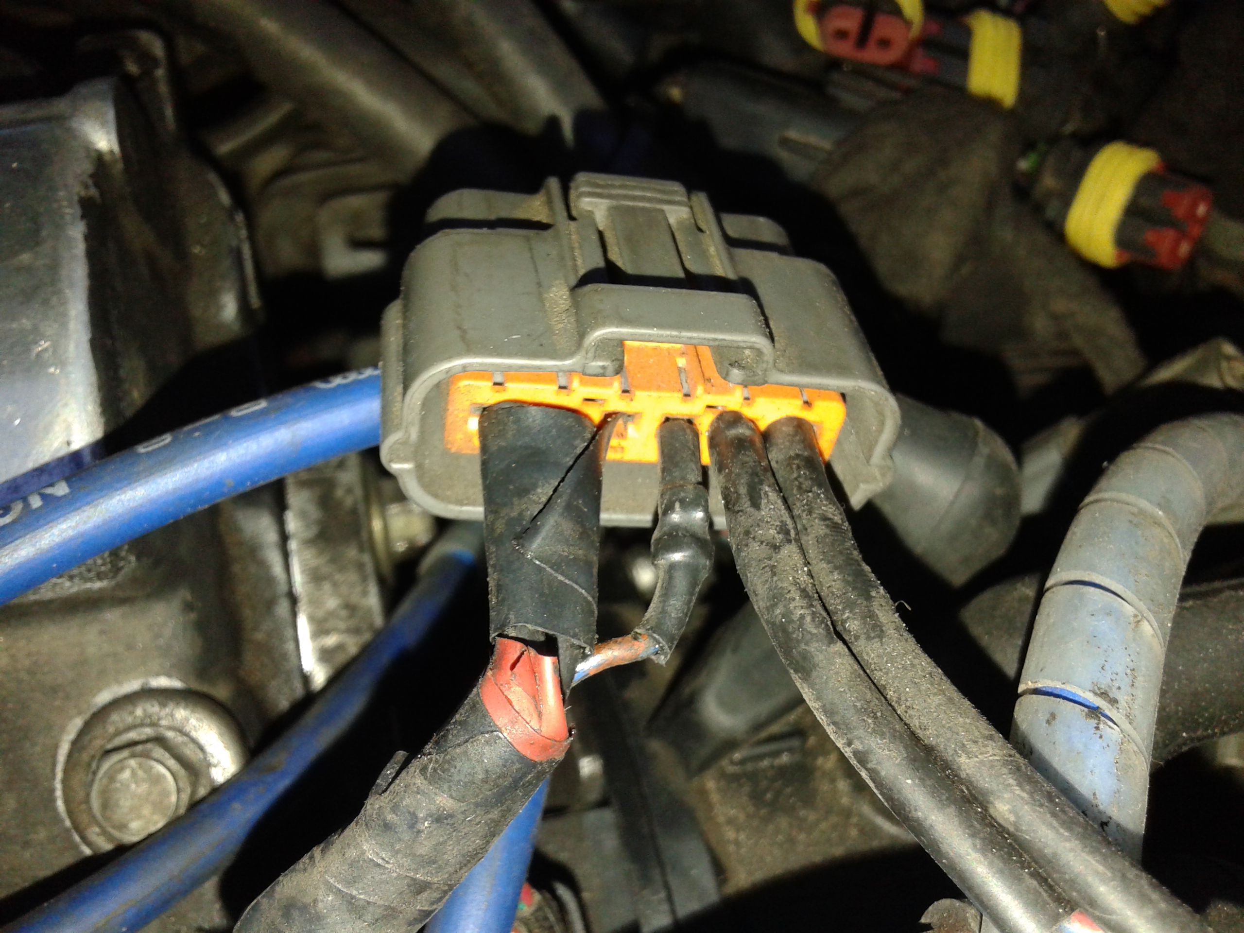

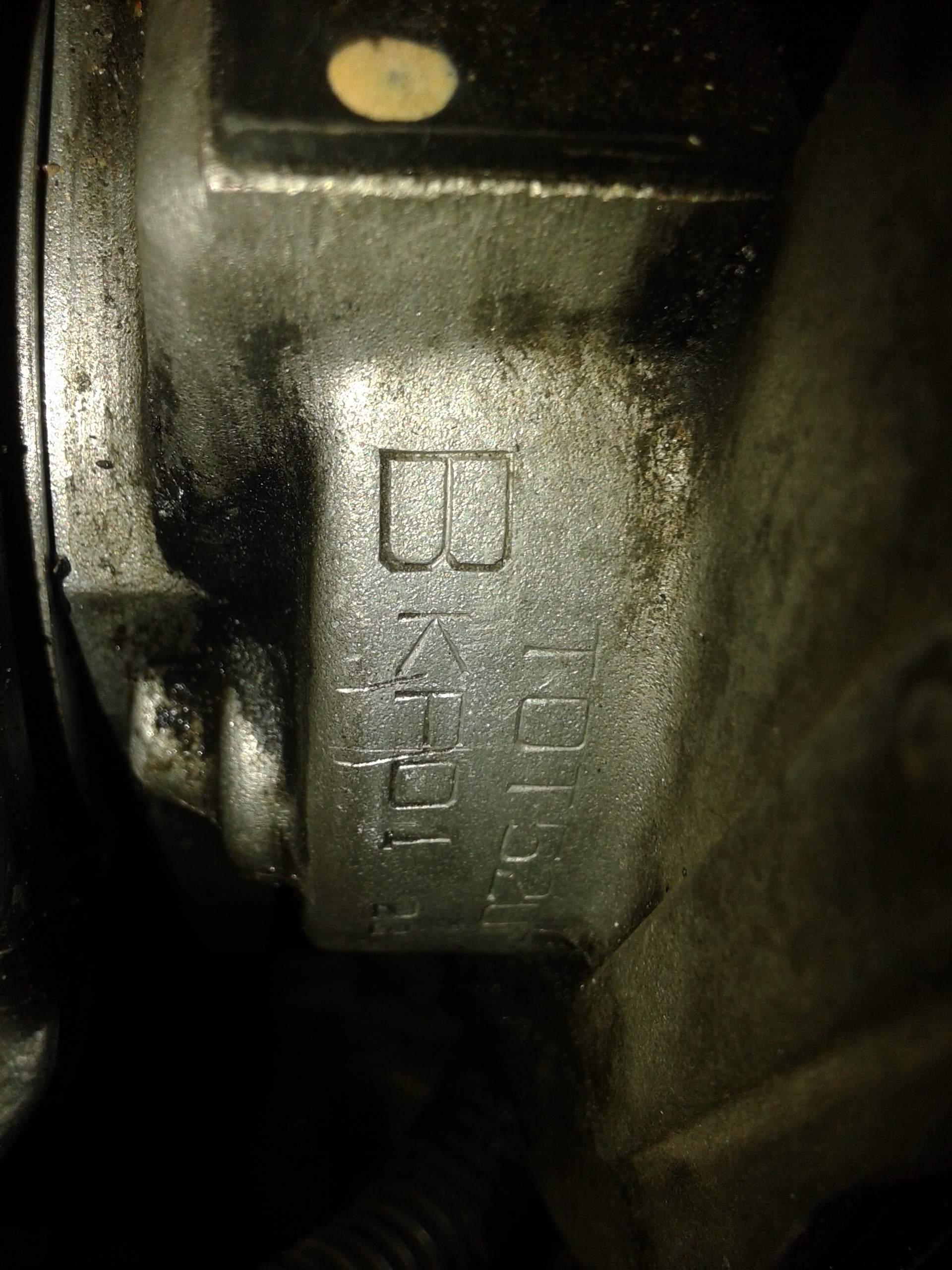

do v6stek były montowane dwa rodzaje aparatów zapłonowych czy jeden ??
fotki starego aparatu aparat z xedosa z zewnętrzną cewką. Mogę podpiąć ori aparat z efki to tego silnika ??

Ciśnienie nie sprawdzone bo nie było czasu :) Co do błędów to wyskoczył tylko EGR. Stary aparat nie reaguje na żadne położenie względem silnika i stawiamy na jego uszkodzenie.
Jeszcze jest opcja przestawionego rozrządu ale to trzeba sprawdzić

mazda dalej stoi. Tym razem przedłużyło się u gazownika. Przewody gumowe od gazu są tak sparciałe, że łamią się w rękach. Przy okazji wpadł nowy aparat zapłonowy. Zobaczymy co z tego wyjdzie :)

Pewnie wina aparatu. Tylko pytanie po co zmieniales aparat , skoro osprzet ecu itd zostalo tylko silnik zmieniony ?? :P
Postprzez luki_92_92 » 18 wrz 2015, 21:44
No skoro stary aparat padł to kupił drugi akurat od tego silnika który ma, co w tym dziwnego, z zepsutym miał jeździć? :P
