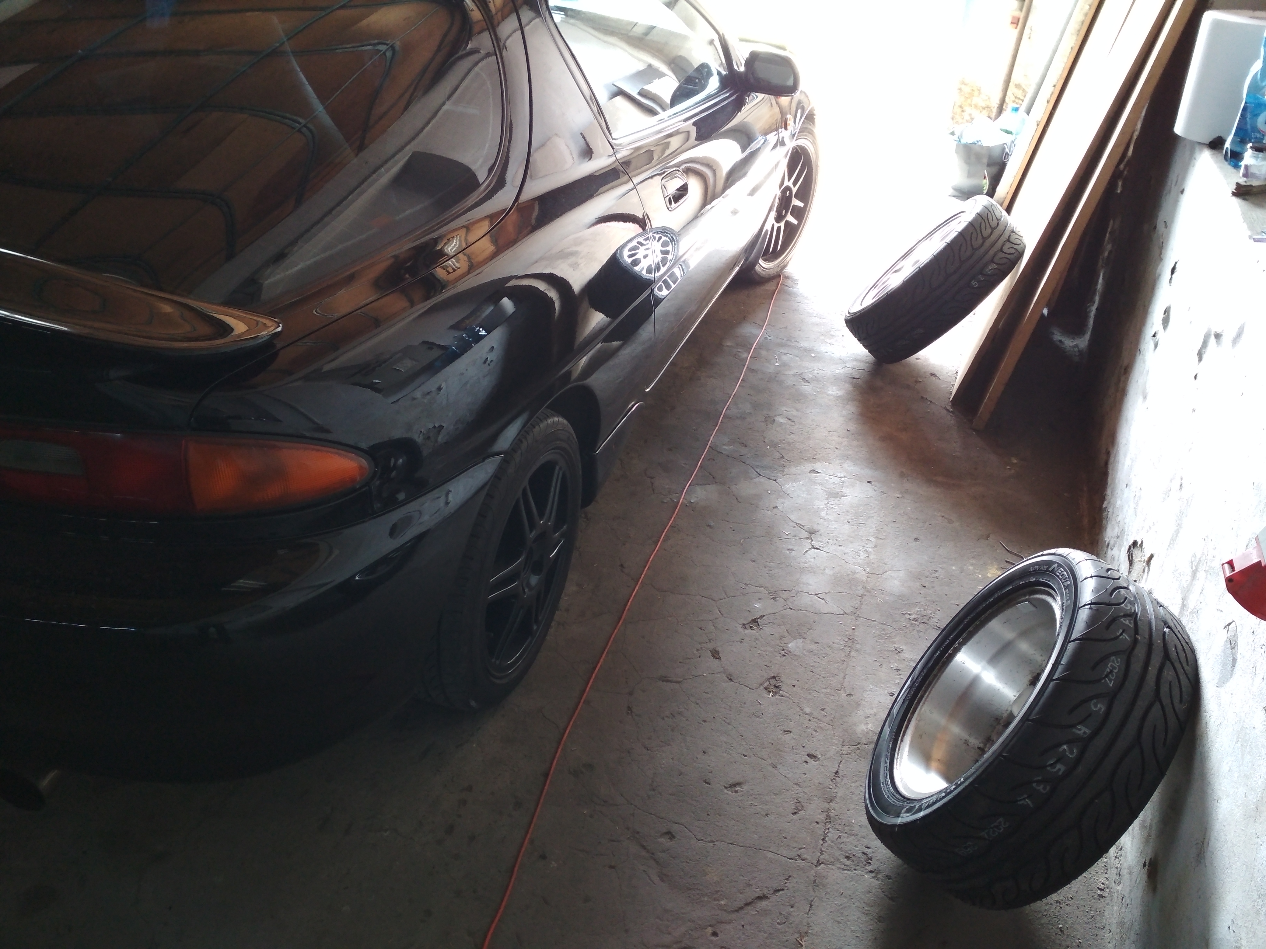

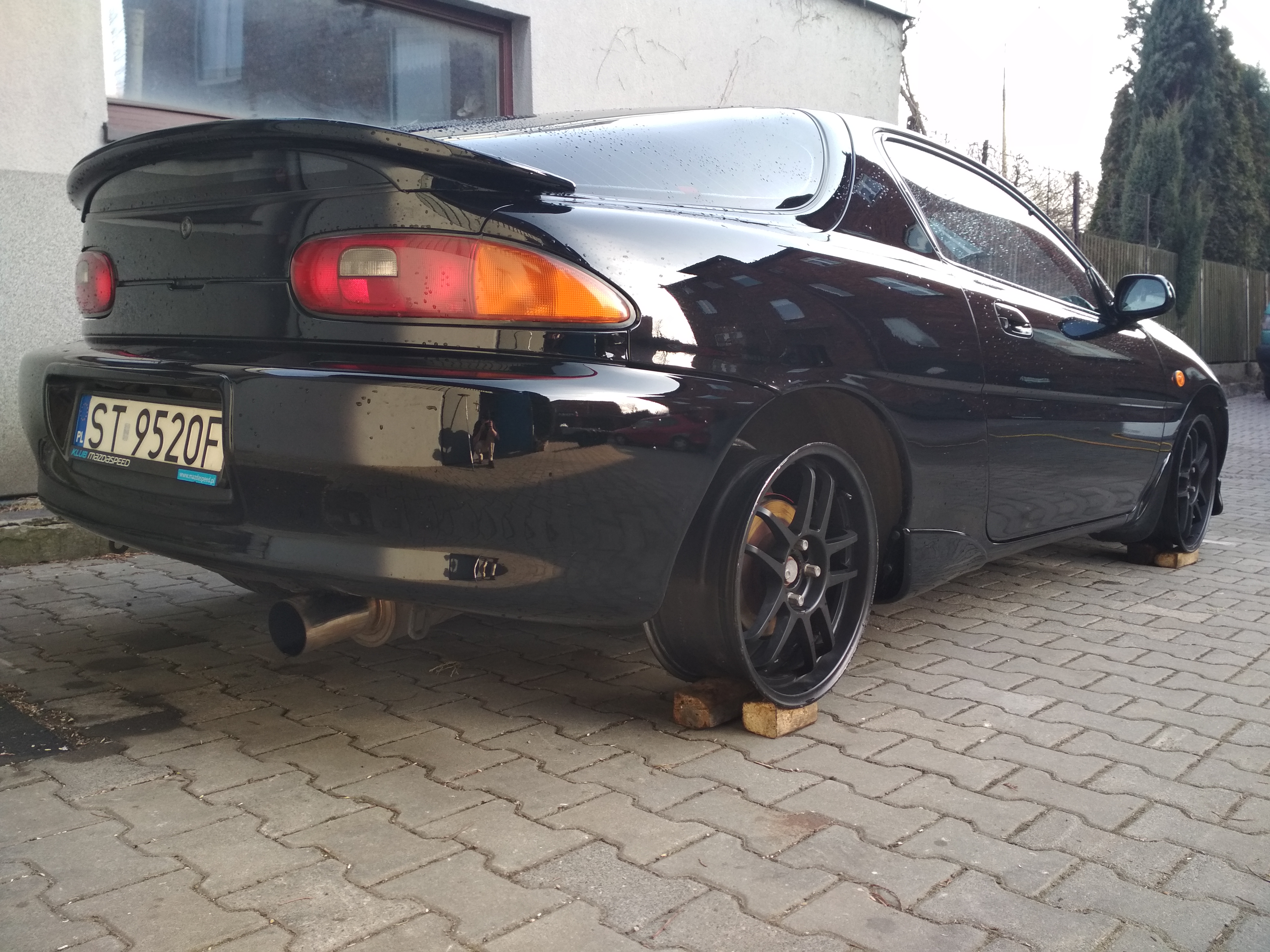

No więc tak, trochę czasu minęło od ostatniego postu, przygotowania auta do zlotu, jak wszyscy mało czasu, teraz odsypiałem weekend po między innymi poznaniu
Zapraszam do krótkiej lektury

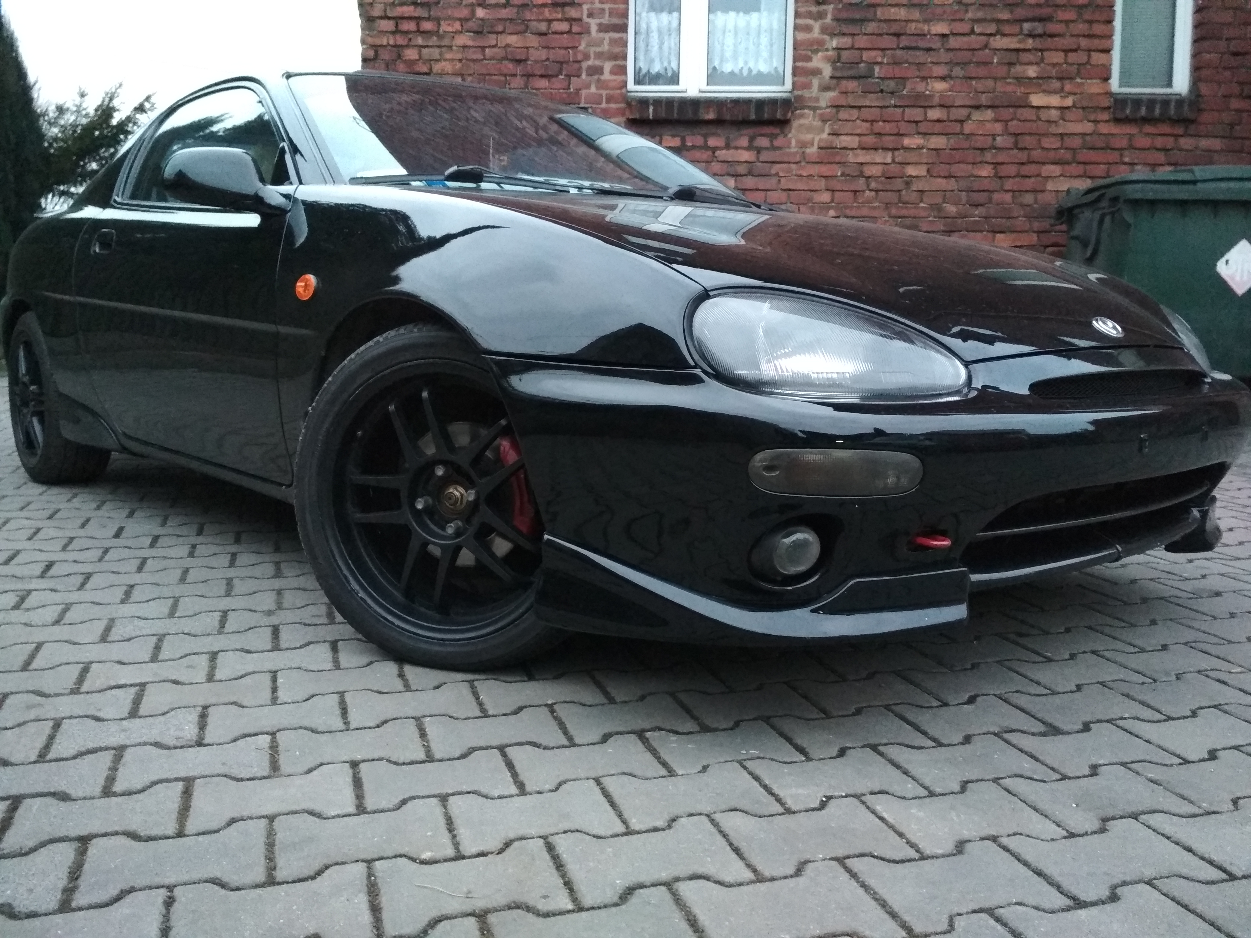

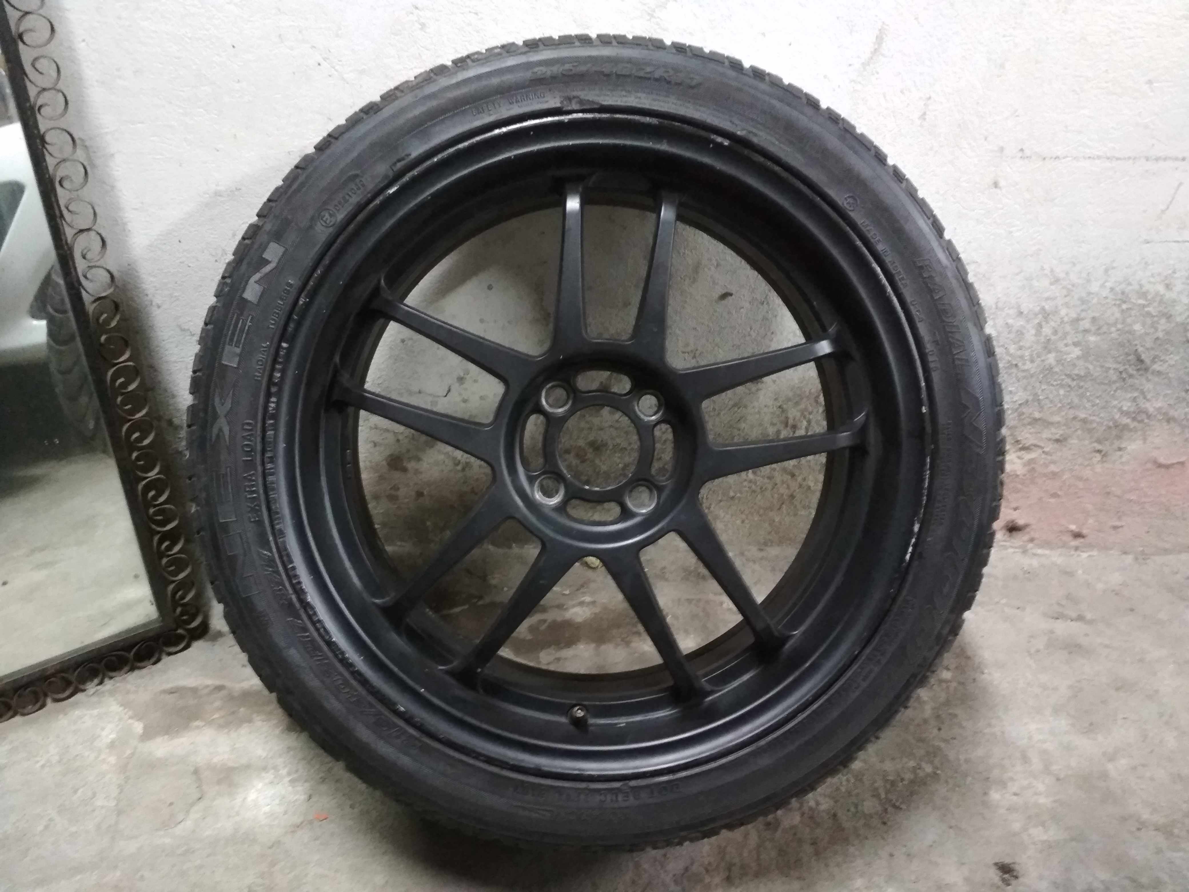

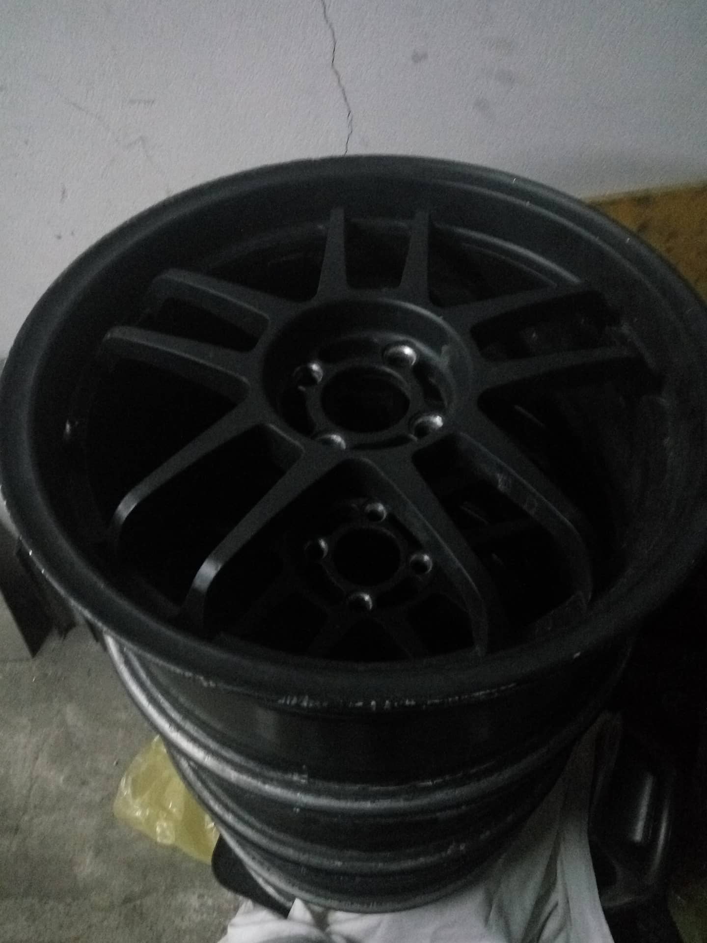

Więc nie wszystko udało się zrobić co chciałem. Zaczniemy od felg, pod wpływem emocji i okazji kupiłem felgi, jak już Biniu napisał: Rota Subzero 17" 7,5j ET45 7,8kg wagi, felgi po kupnie prezentują się tak:
Z racji iż chciałem kupić tylko jeden komplet opon który poradzi sobie i na drodze i na torze, pojawił się dylemat czy iść w 17stki i wydać dużo na opony czy iść w lekką 15stkę. Opony miałem zamawiać już od jakiegoś czasu ale obawiałem się że 17stki będą obcierać albo będą za duże więc przymiarek ciąg dalszy.

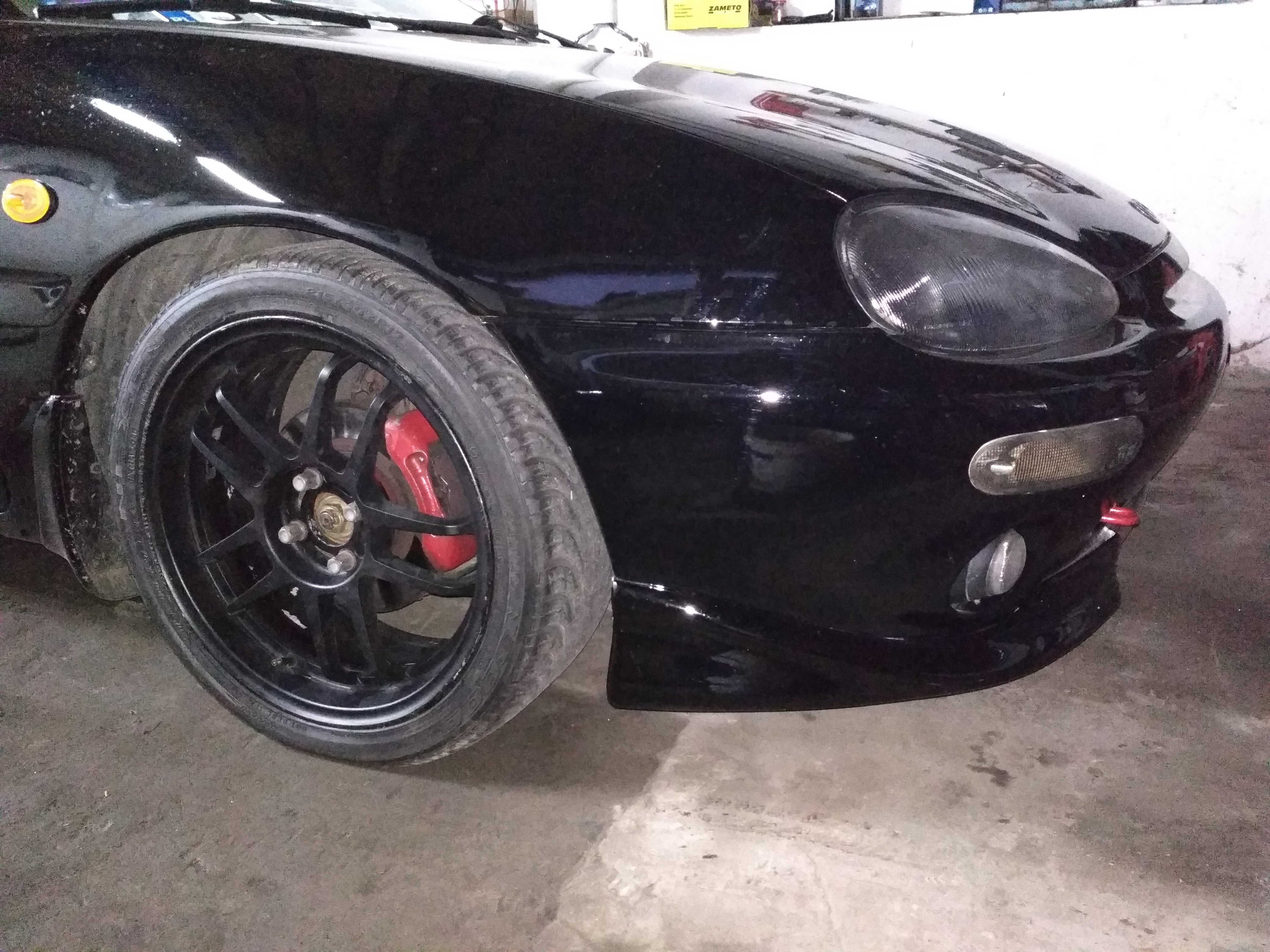

I kilka zdjęć felg na aucie:

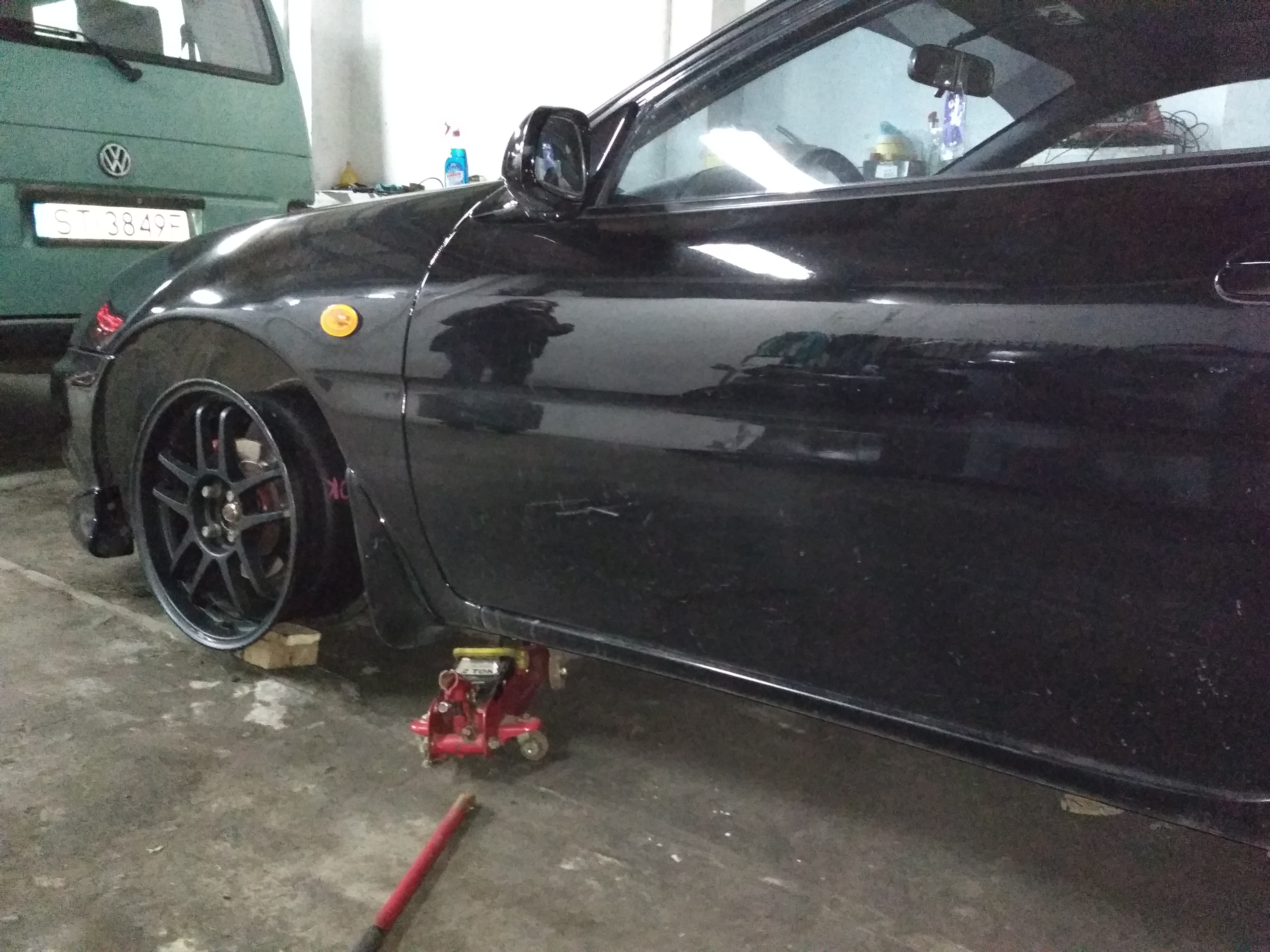

Przymiarzając koła na aucie już wiedziałem że dystans będzie konieczny bo felga z tyłu jest za blisko amortyzatora.

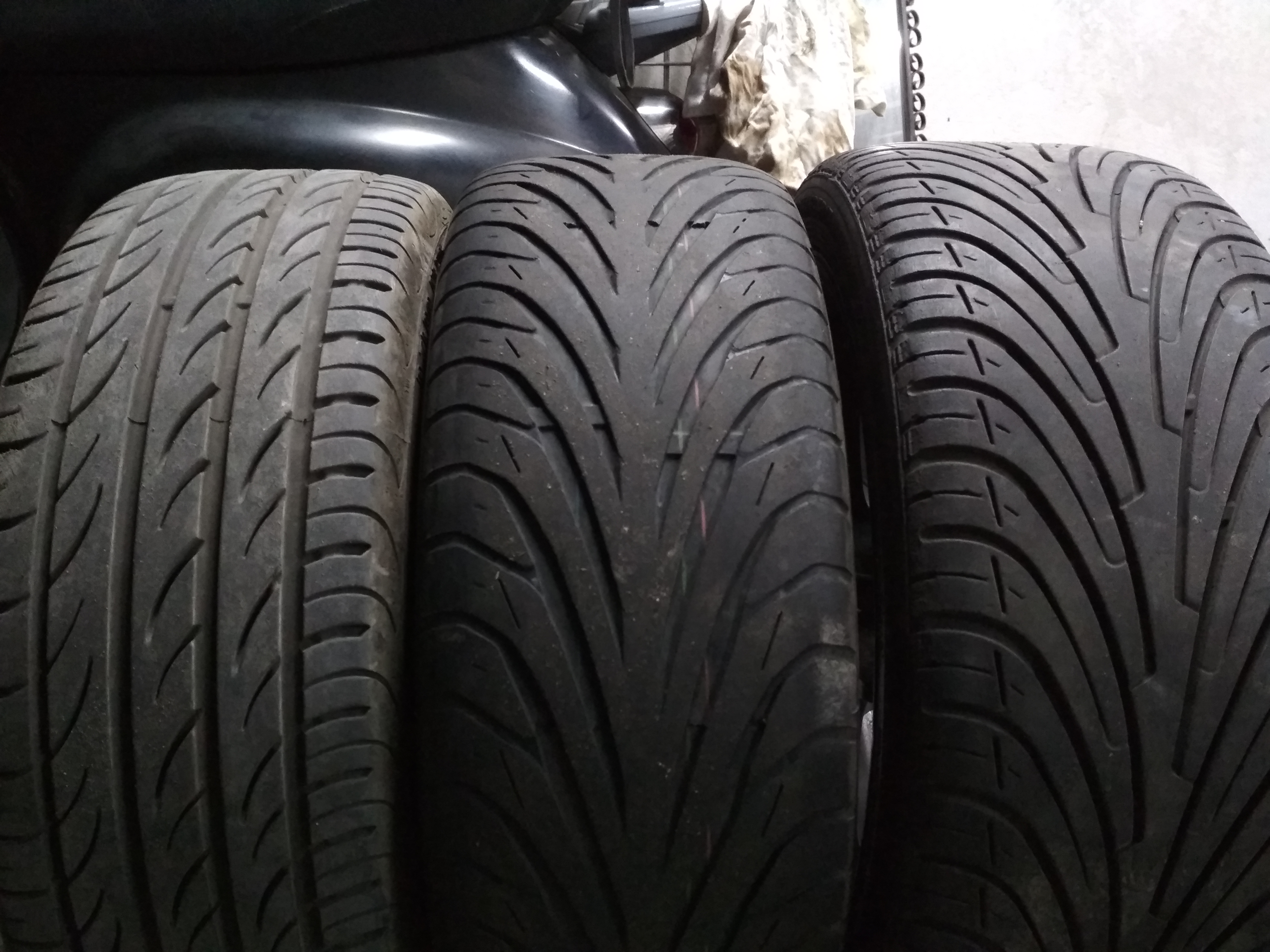

Nadal pozostawało pytanie jak to będzie wyglądało z oponą, więc kupiłem jedną sztukę za pare złotych 215/40/17
Od najmniejszej
205/45/16, fabryczne 205/55/15, 215/40/17
I doznałem małego szoku przyzwyczajony 16stki sprawiającej wrażenie mniejszej niż jest

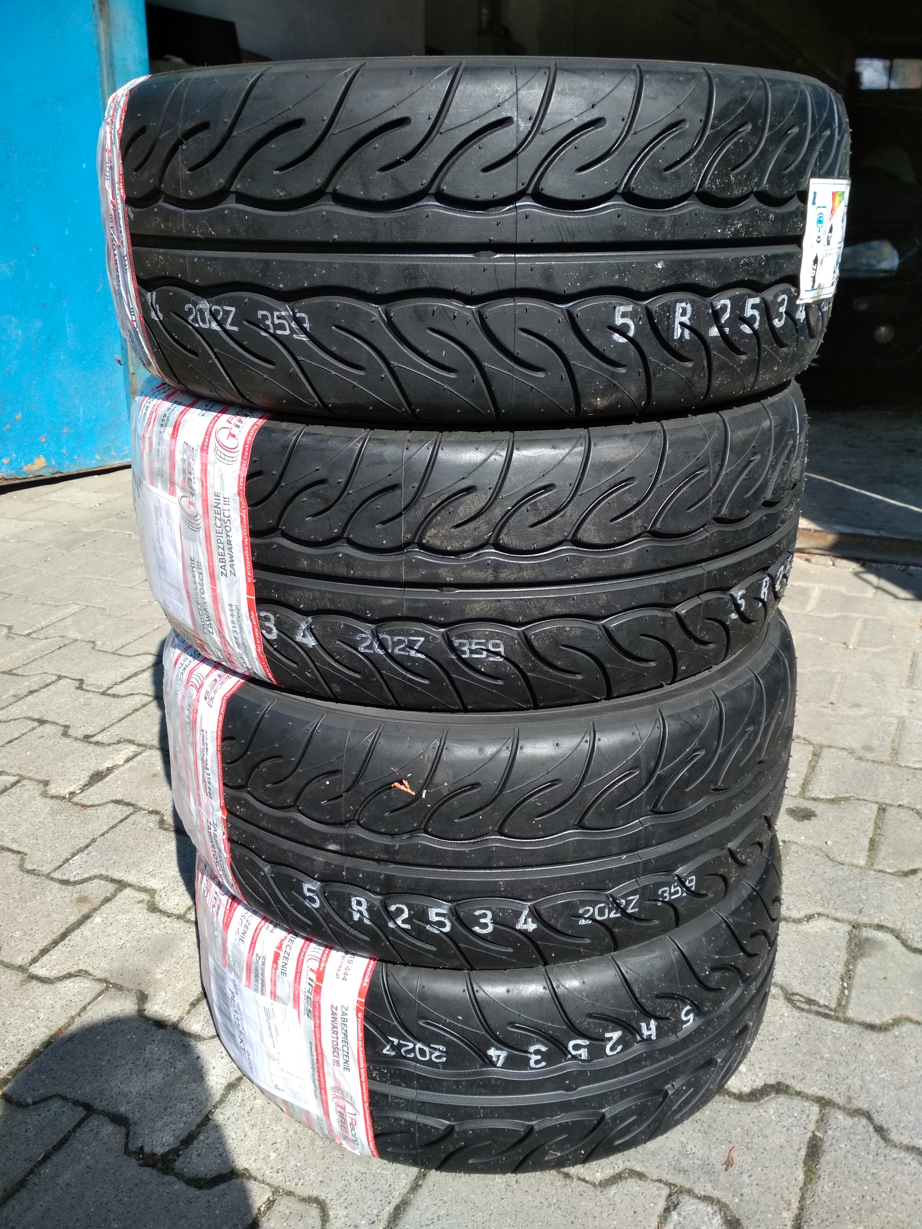

Wybór padł na opony Yokohama AD08R i pewnego pięknego dnia przyjechał kurier z przesyłką, gdy auto było w trakcie usuwania wad lakierniczych
Jarałem się nimi jak dziecko
205/50/15

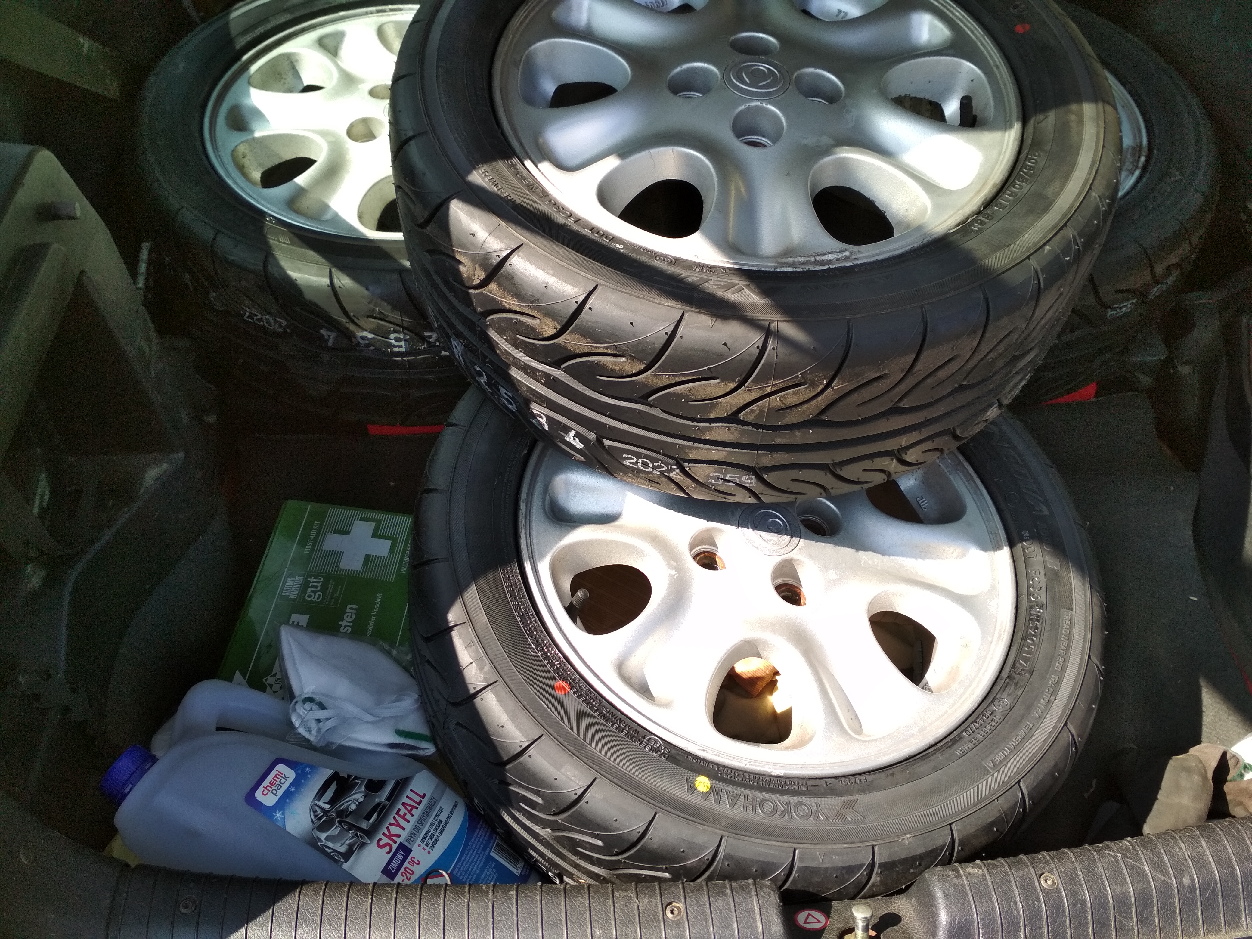

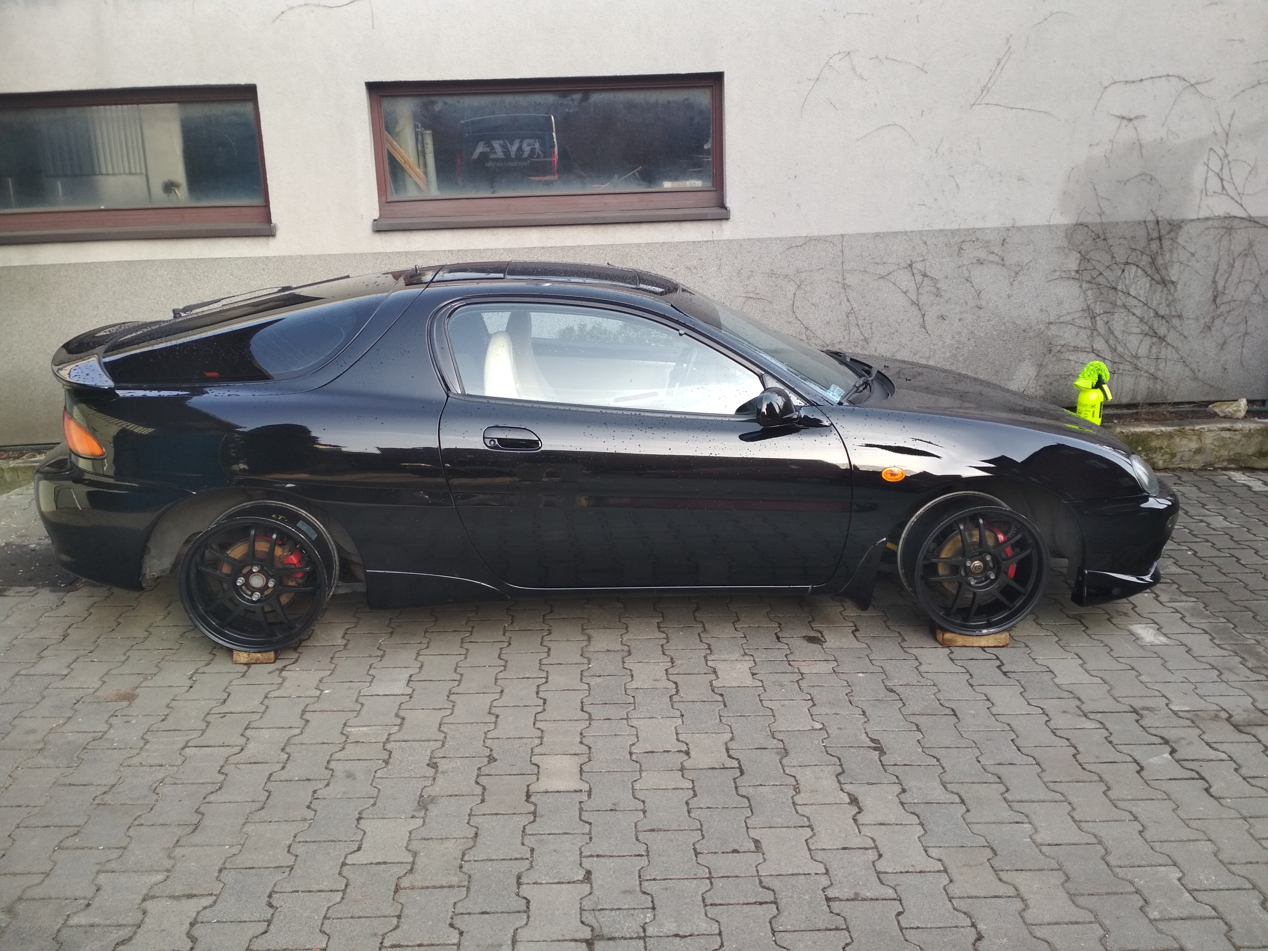

Czym prędzej pognałem do wulkanizatora z zleceniem prędkiej wymiany opon na fabrycznych enkeiach
Wróciłem pełny entuzjazmu szybciutko na auto założyć nowe trzewiki

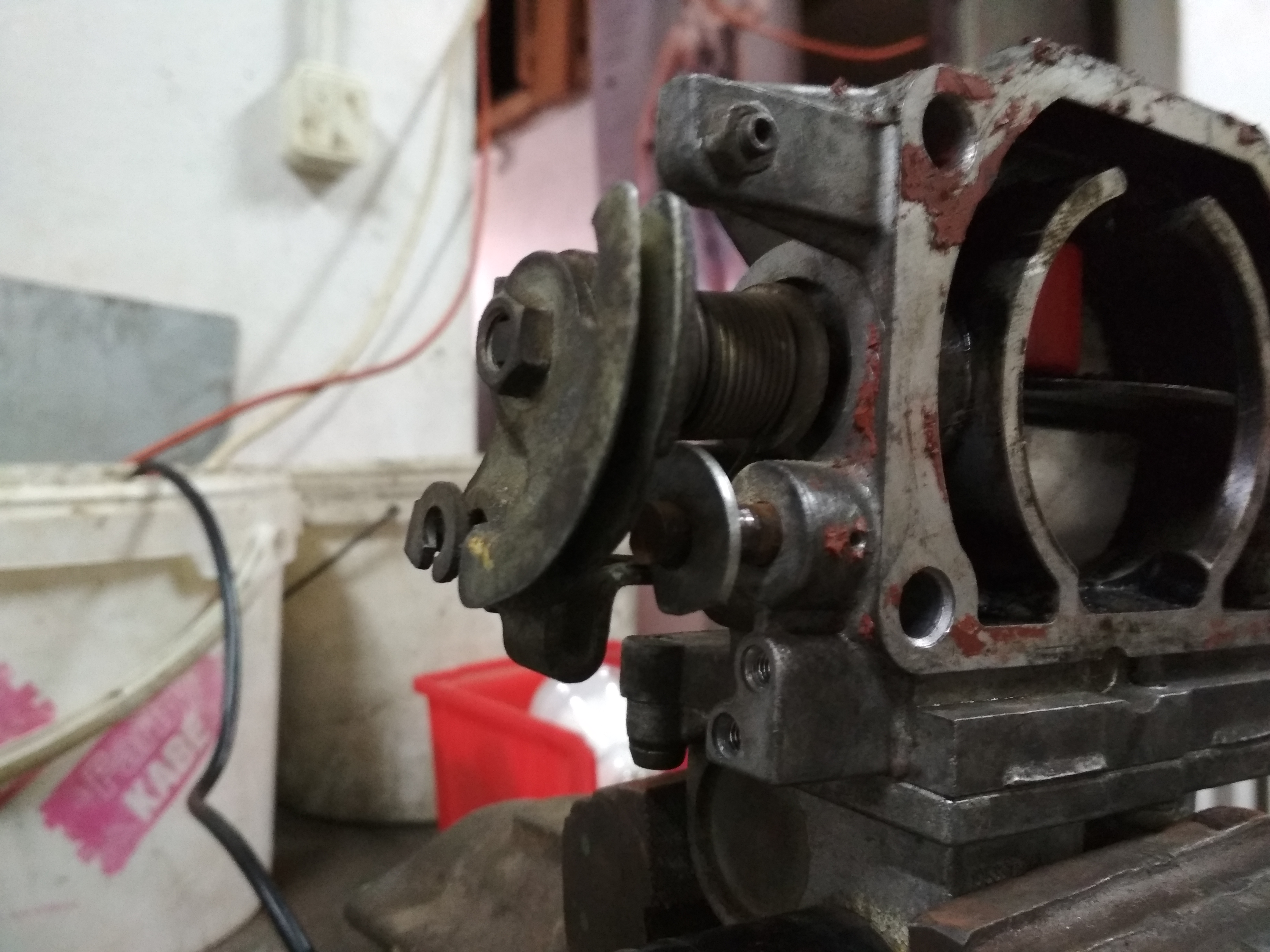

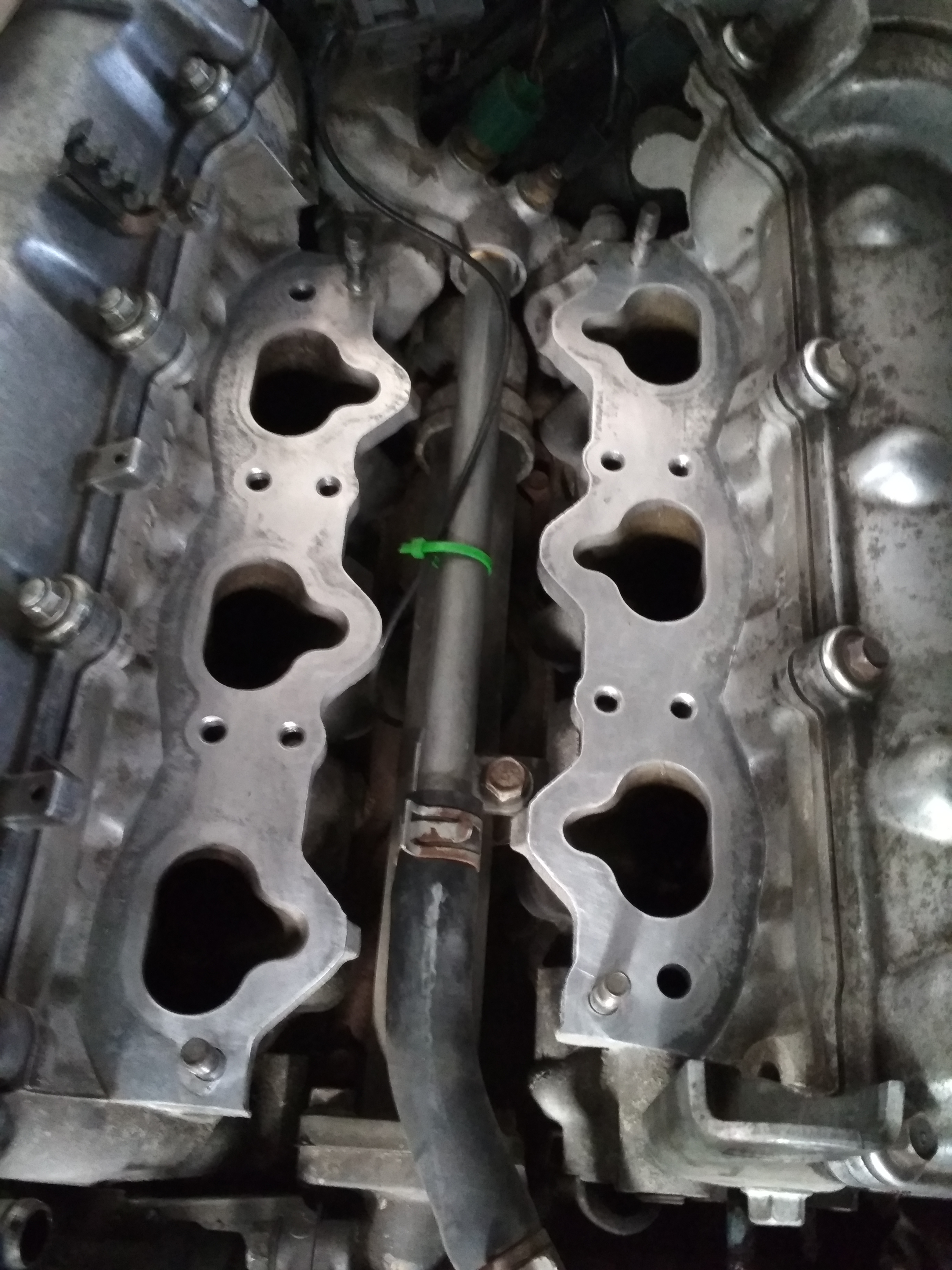

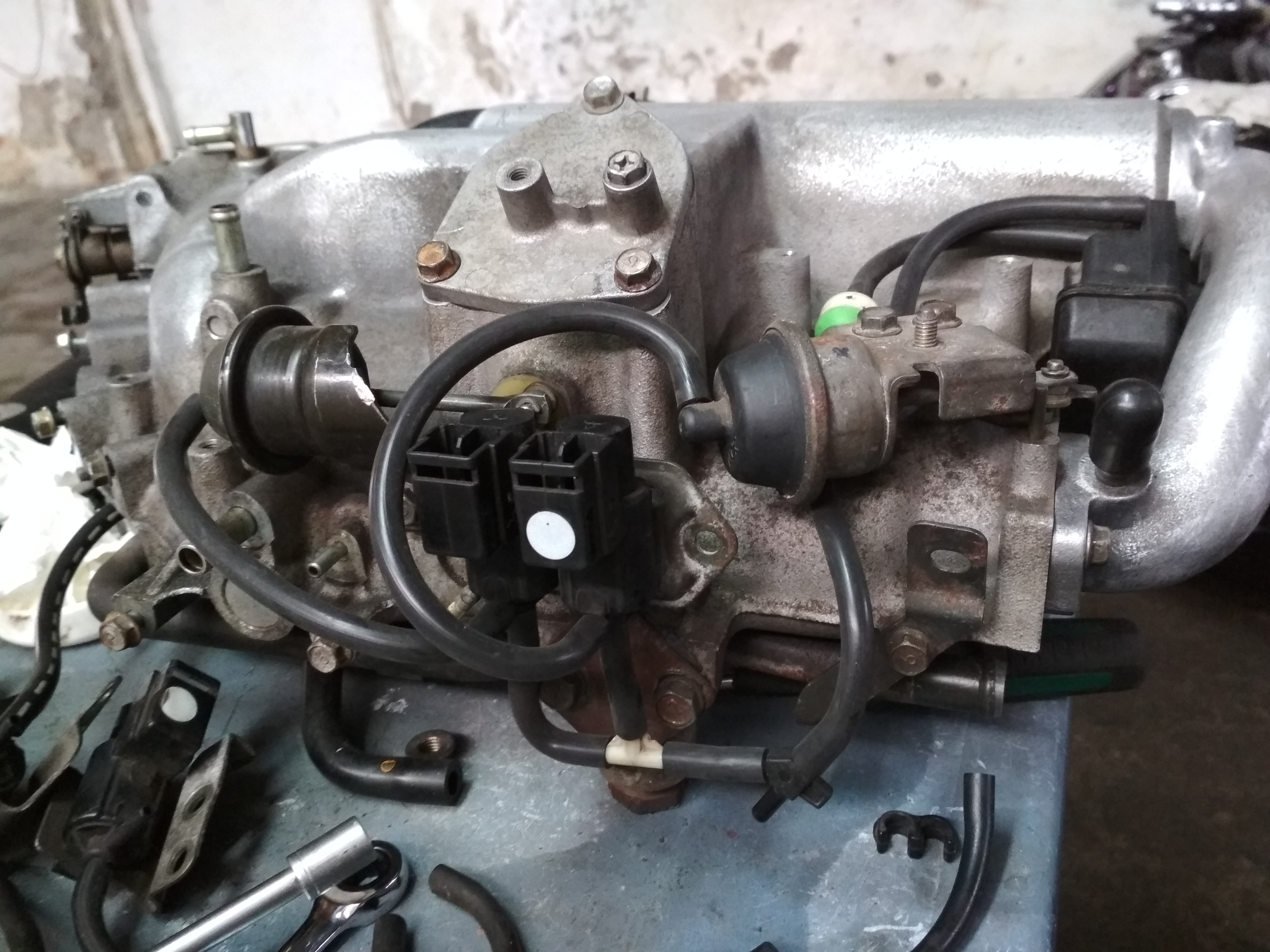

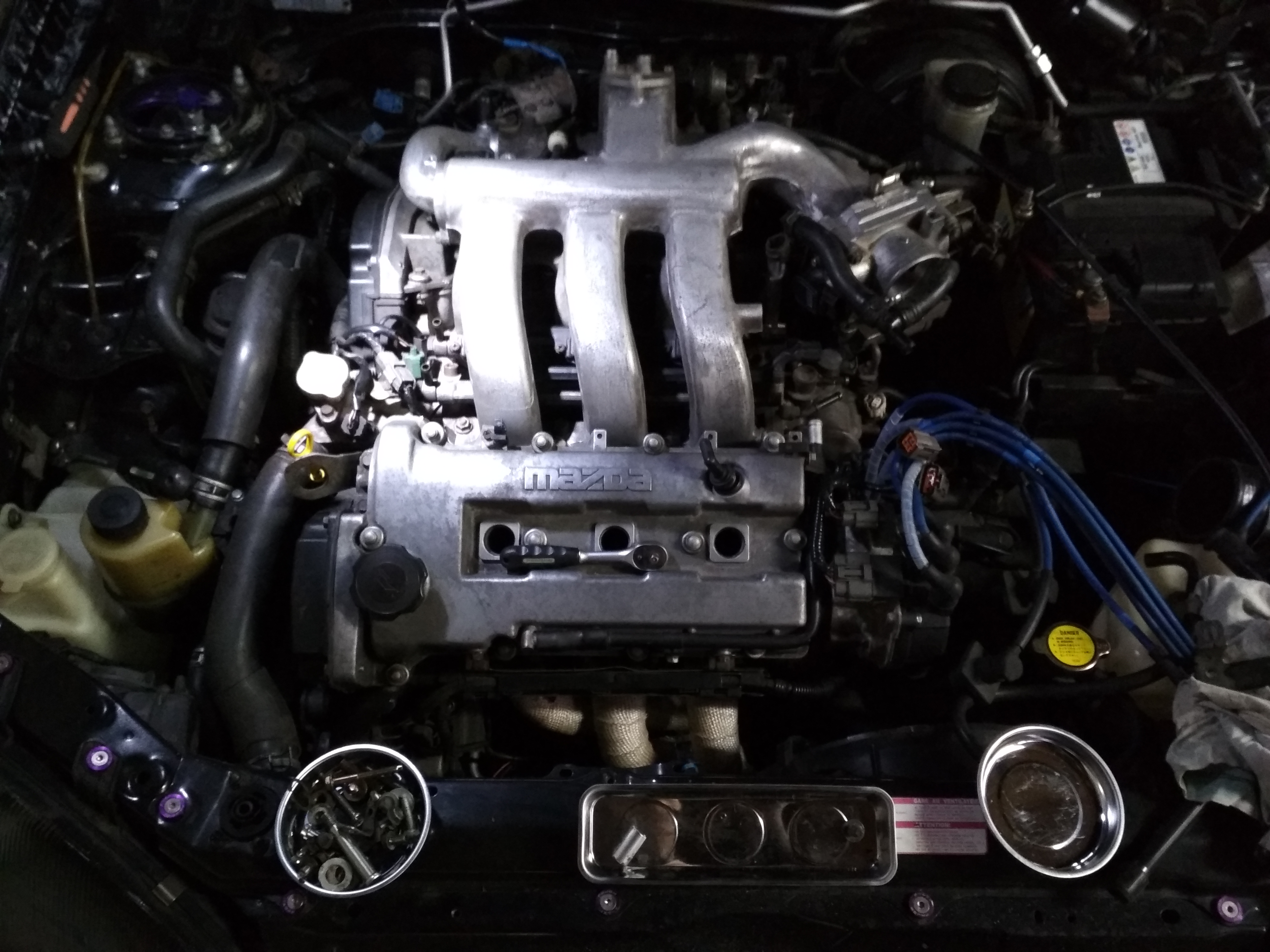

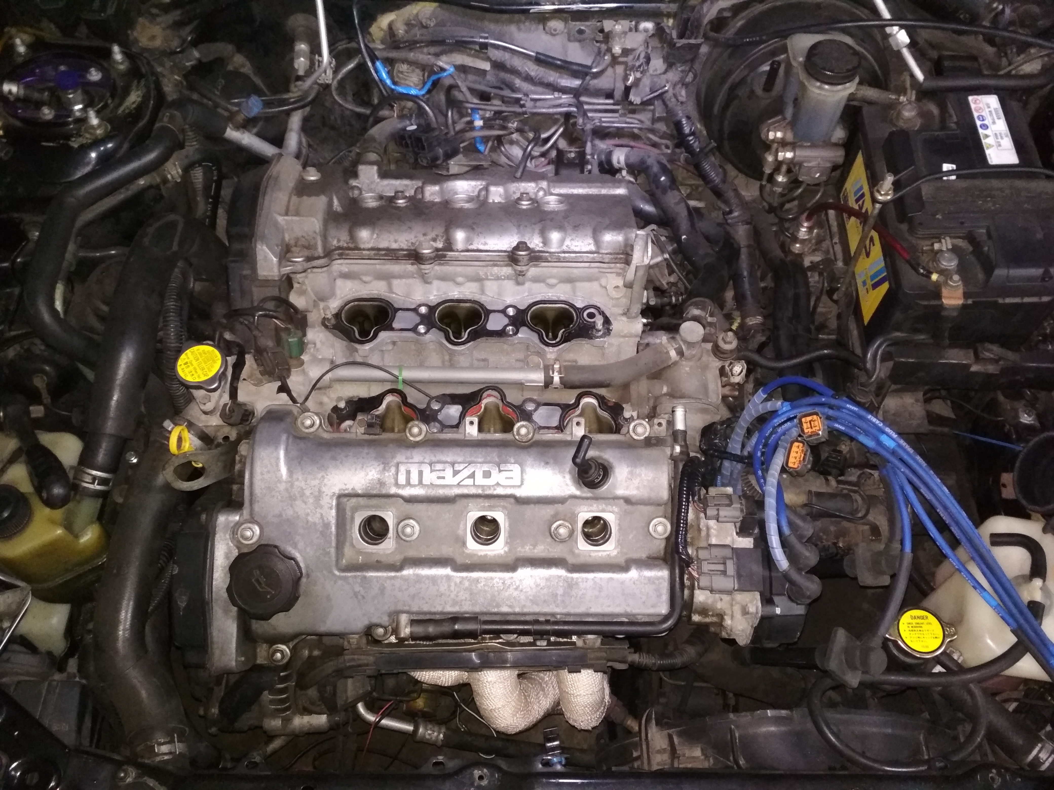

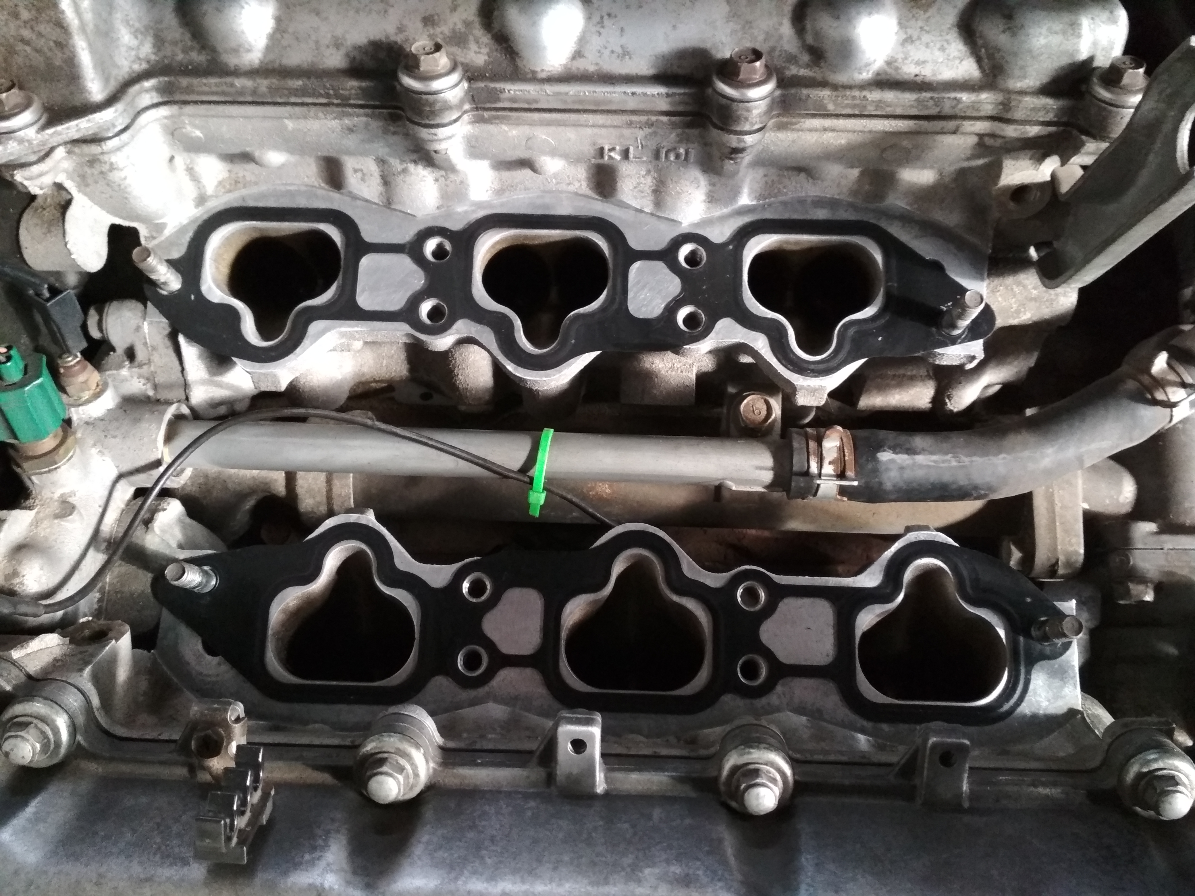

Zlot zbliżał się wielkimi krokami a mnie natchnęło na zmiany pod maską.. kolektora KL47 się zachciało więc klucze w ręce i demontaż szybki:
Okazało się że przepustnica którą miałem ktoś kiedyś popsuł i otwierała się za dużo i mechanizm otwierania był zubożony ale udało się dorobić ogranicznik
Czyszczenie i montaż
Dolot porzeźbiony z fabrycznej rury i tego co miałem bo auto musiało jeździć. I pojechało do SPA w Katowicach do Detailking

Jarałem się nimi jak dziecko Czym prędzej pognałem do wulkanizatora z zleceniem prędkiej wymiany opon na fabrycznych enkeiach

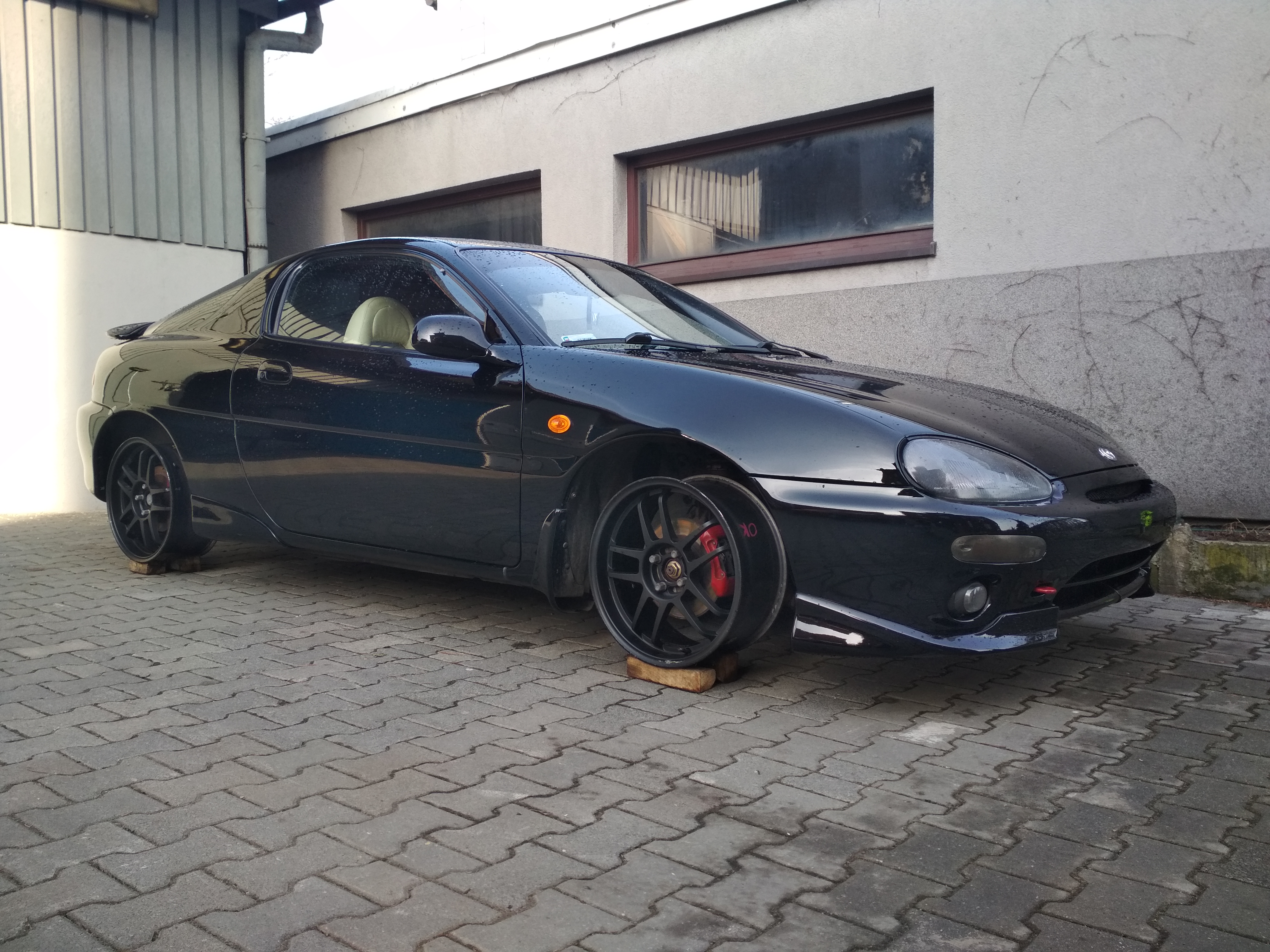

Felunek super.
Co z hamulcami robisz? Jaki tam masz zestaw? Ori Mx3?
Patrzac, że 4x100 to wnioskuje, ze Ori. Także proponuję rozwiązanie które opracowaliśmy wspólnie z Płomieniem.
1. Zwrotnice BaV6
2. Tarcza hamulcowa 270mm z MX5 NBFL
3. Zaciski: dwie opcje:
a) BAV6 – minus mały wybór klocków.
b) Mazda 6 GG 1.8 (na tarcze 270) – większy wybór klocków.
Ja właśnie w BG jestem w trakcie robienia zestawu 1 2 3b. Co prawda ferodo preform ani ds nie ma, ale EBC już tak. Tarcze to wszystko co chcesz. EBC, DBA itd.
W tym miksie nie musisz nic kombinować z rozstawem kół, wiercić tarcz i innych głupich cyrków. Wszystko pasi plag end plej.
