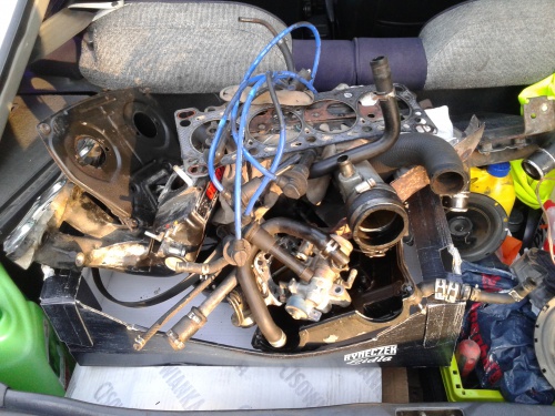

Darek!!! Kręć jakiś filmik jak to maleństwo się powinno zbierać! :) PS. Wszyscy kochają Piotrka :D U mnie dzisiaj powolutku... rozrząd poszedł w dół, pompa wody i termostat. Zdjęty kolektor wydechowy, więc zostaje jeszcze dolot z całą tą "puszką" nad nim, wtryski i zabieram głowicę na przejażdżkę do pana doktora.

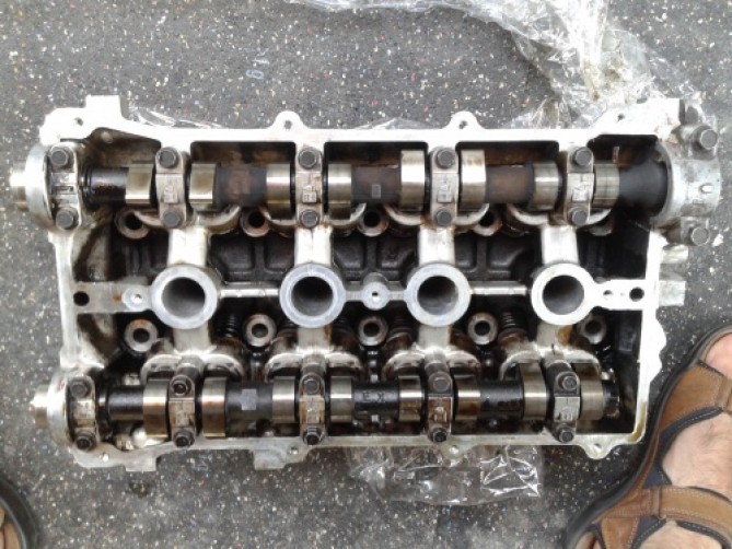

Głowica wróciła po generalnym remoncie .
Nowe gumki zaworowe , frezowanie gniazd , planowanie głowicy , docieranie , mycie , sprawdzenie szczelności itd.

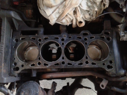

Tłoki lądują już na miejscu z nowymi pierścieniami
Na razie 1 i 4 , Panewki jak nowe 0 zużycia

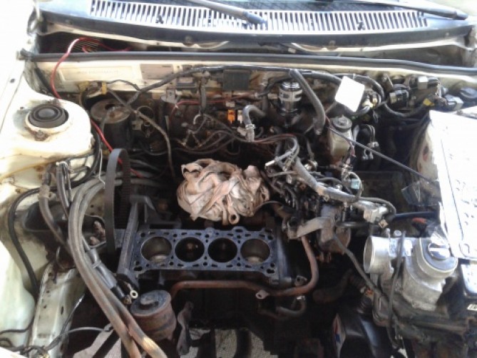

Tak teraz jest pod maską
Szukam nowej chłodnicy , nowego IC, i węży bo stare to śmietnik .
Pokrywa zaworów jedzie do lakierni wraz z kolektorem – będą białe .
Rozpórka będzie złota tez jedzie do spa .
a to wszystko trzeba jeszcze z powrotem zamontować.
Zakupiłem tez nowe przewody , świece , wszystkie uszczelki jakie się dało a reszta to sylicon.
Cel 200 KM

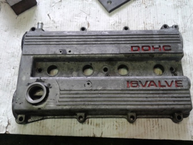

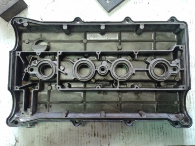

Pokrywa zaworów doczyszczona
a od spodu było po 3 mm smoły i szlamu starego oleju.
Dziś lakiernia w piątek odbiór – kolor niespodzianka :) Może złoty ?
