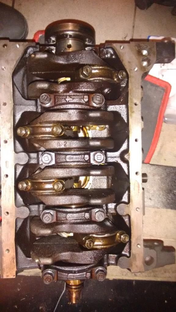

Pora na deser. Jako, iż naiwnie zawiozłem do szlifowania wszystko poskręcane (jak na zdjęciu wyżej), zostałem odesłany z kwitkiem. Garaż, zapach przepalonego oleju (uwielbiam go!), pot i łzy. Efekt poniżej.
No i po co ja to rozkręcałem. Przecież doputy nie dopadła go fala prawdopodobieństwa, tłoki były porysowane i nieporysowane jednocześnie – niczym tłok, tzn. kot Schrodingera. Po dokonaniu obserwacji los wybrał dla mnie gorszą, z dwóch opcji. Porysowany jak beżowa tapicerka, w XC90 samotnej matki pięciorga dzieci.
Panewki jakie są, każdy (niestety) widzi
Wał nie wygląda bardzo źle (zdjęcia nieco przejaskrawiają stan wszystkich tych elementów), ale żeby było idealnie, to raczej też nikt nie powie. Steve Wonder się nie liczy.
I cóż. Dziś kolejna wyprawa do Auto-Szlifu (o tym warsztacie napiszę kiedyś książkę – w tle smutna historia rodzinna. Ewentualnie, plotki na temat smutnej historii rodzinnej:) Zobaczymy jak dalej potoczą się losy GTXa. Może tulejowanie, może szlif i ponadnormatywne wnętrzności. Tak czy siak, trzymajcie kciuki za małą! :)

No to mam zagwozdkę małą. Sprawy mają się jak na zdjęciach wyżej, a do wyboru mam kilka opcji. Nie wiem, na którą się zdecydować. Do zrobienia szlif wału, szlif tulei/tulejowanie, wymiana tłoków. Z dostępnych części: ponadnominalne tuleje – są, ponadnominalne tłoki – brak, ori tuleje – brak. Robię szlif wału i tu wątpliwości nie ma. Natomiast zastanawiam się nad górą. Co Waszym zdaniem będzie lepszym rozwiązaniem: szlif tulei + ponadnormatywne, kute tłoki, czy tulejowanie + ori tłoki (nominał)? Czy kute tłoki nie wpływają na nadmierne zużycie tulei? Czy warto w ogóle ryzykować tulejowanie z cholera_go_wie jakiego materiału? Czy znacie firmy zajmujące się tulejowaniem sportowych jednostek? Pieniądze są oczywiście w moim przypadku ważne, ale nie najważniejsze. Chciałbym "po Bożemu" do tematu podejść... <co?>

Sądze że jak masz możliwość kute tłoki do których zakład zrobi delikatny szlif-pasowanie kucizny i może na tym sie skończy, szlif wału i dorzucić koksu i fajne lekkie wozidło
