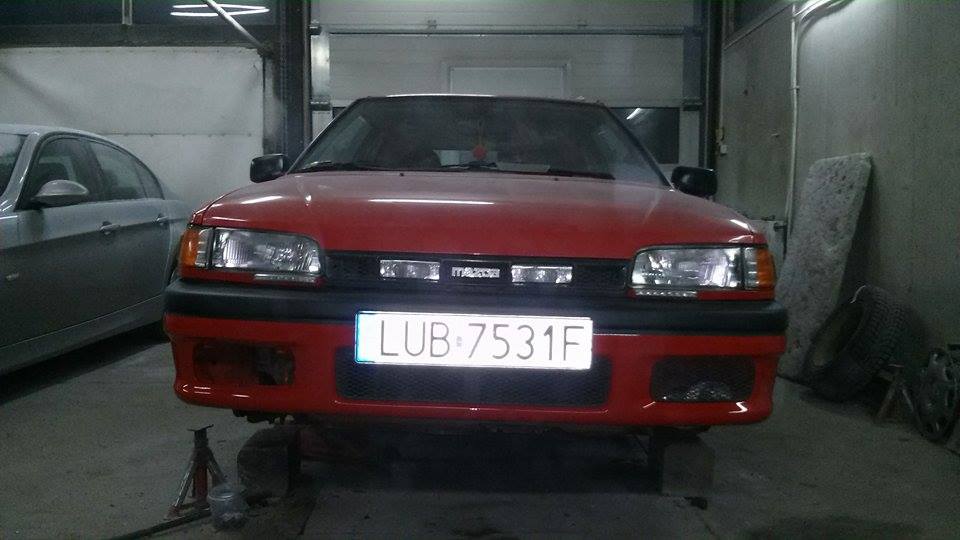

Postprzez Grigori » 22 sty 2015, 20:51
Mam dokladke zamontowana i teraz jest problem taki jak na foto dokladka sie rozszerzyła na zgieciach czy mam ja przecinac? Pytanie do tych którzy cos takiego robili albo wiedza co robic z tym a moze jeszcze jakies mody dokladki cos wyciac?np, centymetr srodka miedzi oczkami dokladki czyli centymetr od dolu.

Postprzez DARO MAZDA 323 » 23 sty 2015, 08:33
Jak chcesz mieć idealną linę to natnij nożem . Promień łuku jest inny niż w Lagunie stąd taki efekt.
Jednym może to przeszkadzać innym nie . Nacięcia będą od spodu więc nie będą widoczne + klej do plastików lub szyb i po sprawie . Sama kosmetyka.

Postprzez Piotr89 » 23 sty 2015, 09:47
Nadetnij lub opalarka podgrzej i nagnij. Powinno się udać.

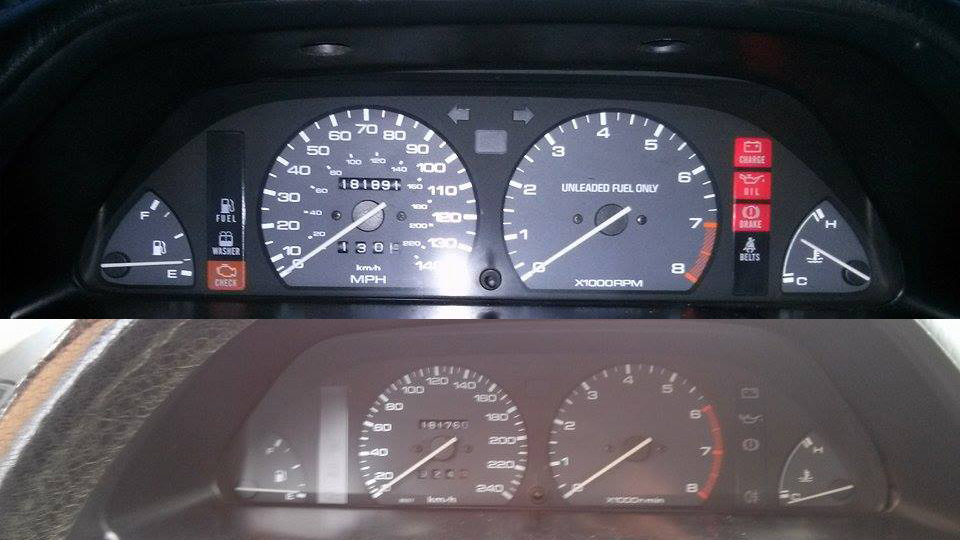

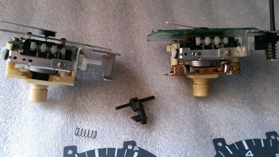

Postprzez Grigori » 11 lut 2015, 17:44
Dziś założyłem zegary USDM obrotomierz w całości licznik tylko tarcza. Różnice są dwie po pierwsze sama elektronika ścieżki a po drugie dodatkowe "coś" przy liczniku co wydaje mi sie ma służyć tempomatowi i prawdopodobnie mierzy prędkość "obroty" może ktoś wie? ( DRUGIE ZDJĘCIE )
Wszystko wyczyszczone, wymienione żarówki jak nowy.
A do obszycia fotela i do boczków na drzwi i z tyłu znalazłem taki materiał chciałbym zobaczyć jak w czarnym bedzie wyglądał.
Materiał na fotel i boczki

Postprzez Piotr89 » 12 lut 2015, 10:00
Dobrze ten licznik teraz wygląda <spoko>
A powiedz mi jak wskazówki po założeniu tarcz skalibrowałeś na nominalne położenie?
Materiał myślę ze bardzo zbliżony do oryginału, jakbyś kupował to weź i dla mnie trochę bo fotel pasażera mam delikatnie wytarty...
