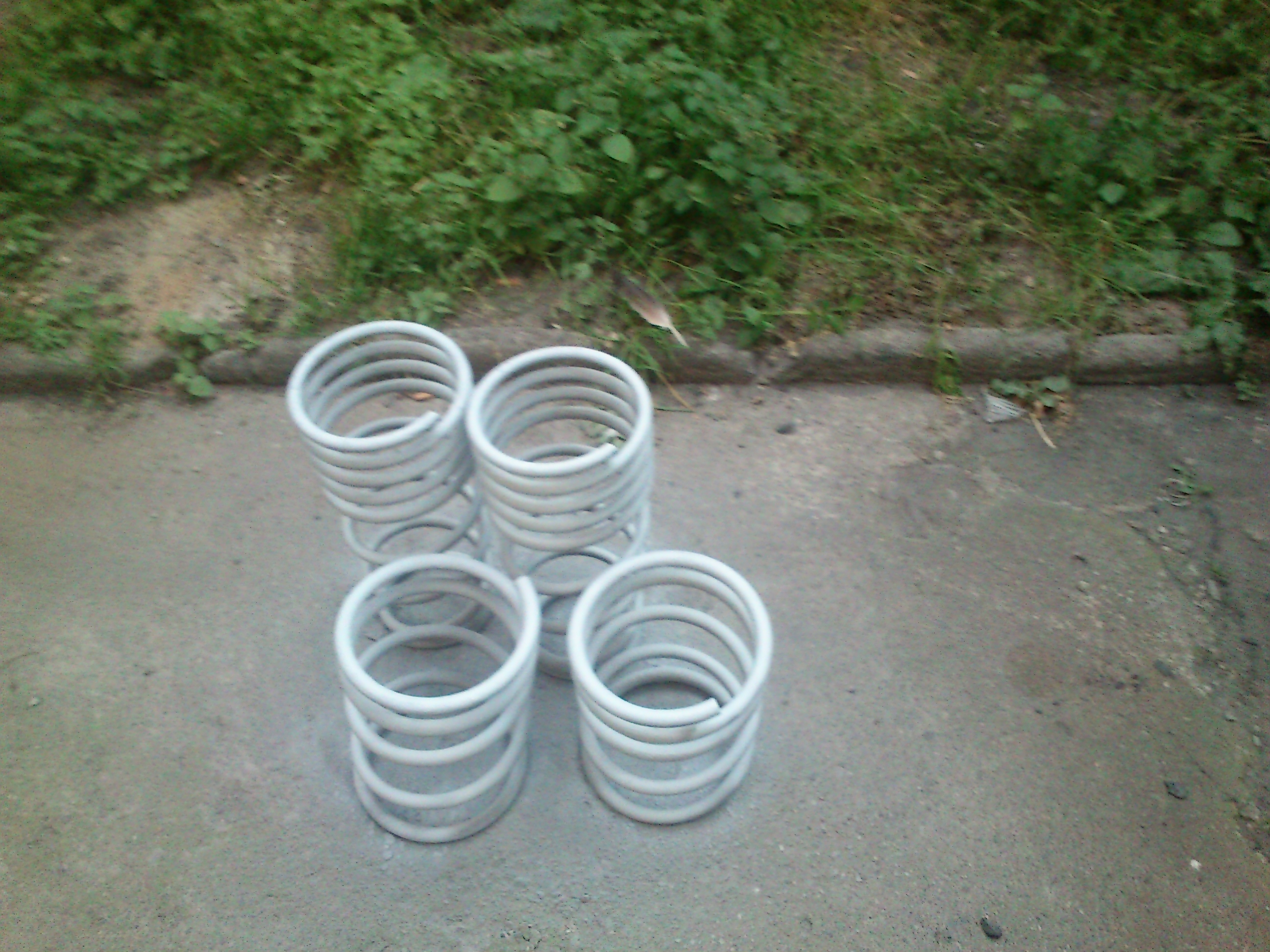

piaskujesz i malujesz czy zakładasz takie ja sa ?
Pyton162
Postprzez Bo_Lo » 21 cze 2013, 18:57
Ja nie burzuj;–)
Papierek scierny i heja:–)
Na to podklad epoxydowy i guma w spreyu

Postprzez gik » 21 cze 2013, 20:21
Ja te swoje co teraz mam to papierek, podkład i czarna farba i tak zaraz zerdzewieją a i tak tego nie widać ;)
Odpowiednio je załóż, te tylne tymi gęstrzymi zwojami do dołu jak dobrze pamiętam.

Postprzez Bo_Lo » 3 lip 2013, 20:48
Troche żelastwa,a tyle radości :D
poszedł podkład epoxy i na to guma w spreyu

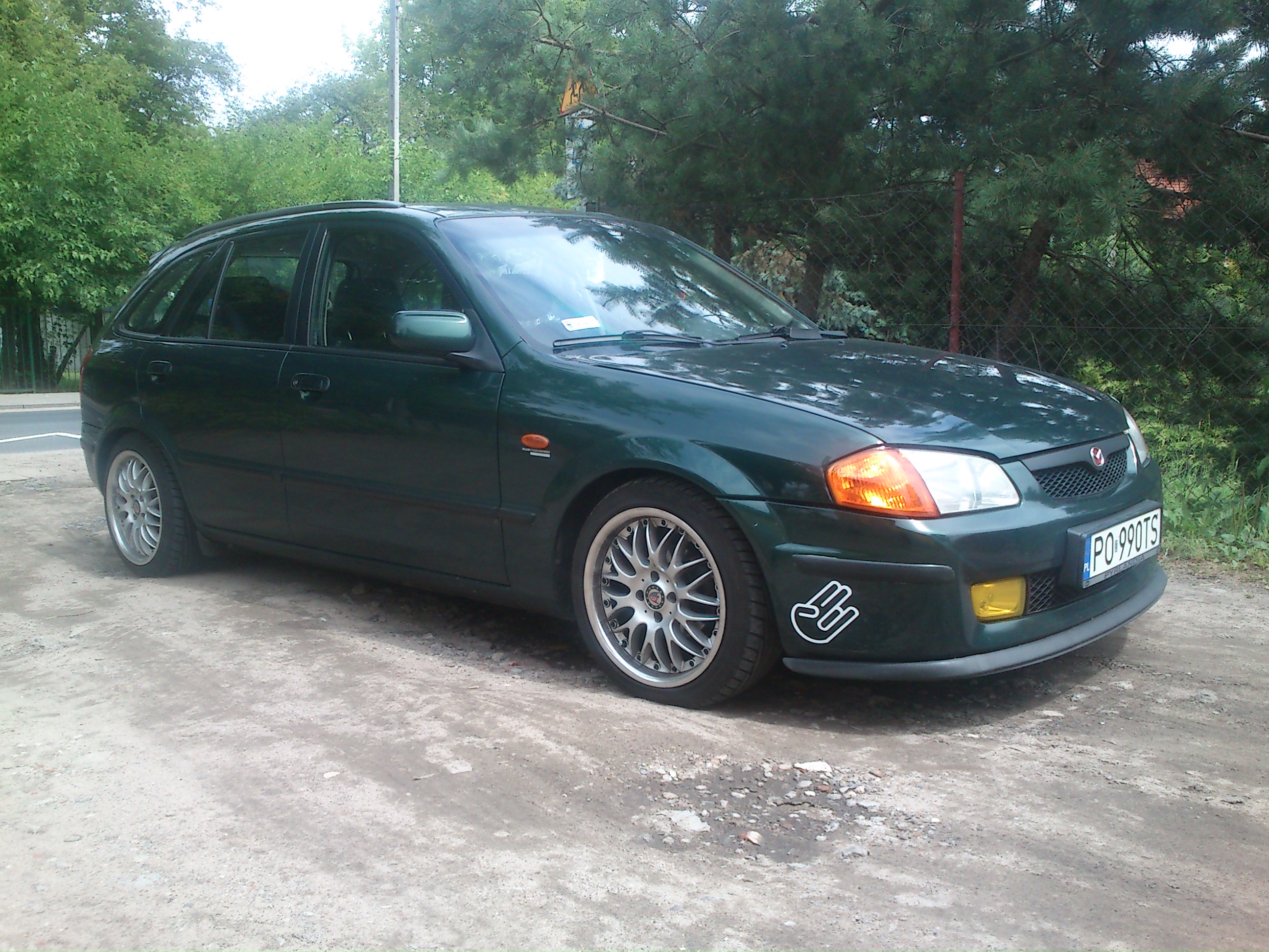

Postprzez Bo_Lo » 11 lip 2013, 22:08
Prowadzi sie jak po szynach i jest twardo :D
Jedyne co to zauwazylem ze trzeba bardziej ''pilnowac kierownicy'' bo w koleinach czy na nierownosciach pojawia sie takie moment bezwladnosci po czym leciutkie sciagniecie w jedna lub druga strone.To wszystko ledwo wyczuwalne,moze taka uroda betonu <oczko>
Wkrótce wrzuce fotke dokladnie w tym samym miejscu i z tej samej perspektywy co przed obnizeniem na pierwszej stronie tematu :)

Postprzez Rafał_ » 11 lip 2013, 22:36
Ładnie siadła <spoko>

Postprzez Bo_Lo » 11 lip 2013, 22:44
Thx :) To wszystko oczywiście dzięki firmie Kac Mar i osobistej pomocy Fasoli,który słuzyl wiedzą,częściami i oczywiście fachową robotą oraz pyszną kawą <oczko>
Xed też coś tam poógł,śrubke przytrzymał i takie tam <oczko> <rotfl>
Teraz to już tylko nakładki progowe(prawdopodobnie od Astry G) i na przyszły rok jak Bozia da zdrówko FS pod maseczkę :D

Postprzez Fasola » 11 lip 2013, 22:45
good job <spoko>

Postprzez Piotr_ » 12 lip 2013, 05:15
Taa muszę powiedzieć że bejota teraz wygląda miodzio <serduszka>

Postprzez gik » 13 lip 2013, 15:04
Pytanie czy poduszki amortyzatorów przód zostały założone dokładnie w takim samym miejscu, bo mimo iż w kielichu masz 4 dziury a w poduszce 4 szpilki to każdy obrót ma znacznie, na poduszce powinna być taka kropka farbą zrobiona. Ja o tym nie wiedziałem i też zbieżność się rozjechała, ale po skorygowaniu (jak dobrze mieć stare zdjęcia hehe) mam ok.

Postprzez Bo_Lo » 13 lip 2013, 17:39
Heh ,kolo wyglądał jakby był lekko zatarty i w dodatku skrecal wlasnie przednie na szybko jak przyjechałem wiec mogł sie pomylić <oczko> .No nic trza zbiezność zrobić i tyle
