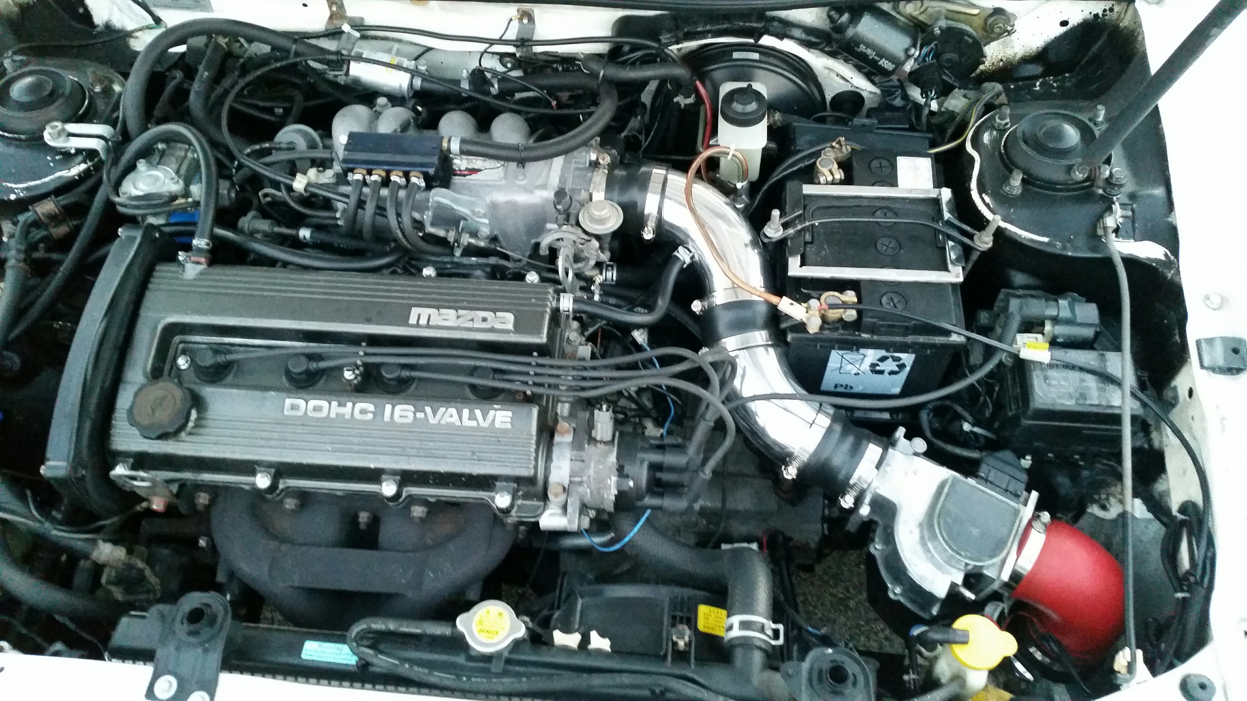

Postprzez DARO MAZDA 323 » 4 wrz 2015, 08:19
Tak wygląda pod maską Mazda 323 BG GT
Siwy tak wypucował że ho ho !

Postprzez vixo » 4 wrz 2015, 09:54
Wyglądać wygląda :D ale pokaż jak jeździ <diabełek>
