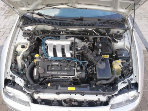

Jako, że mrozy ustąpiły nadszedł czas wyczyścić felgi, zakonserwować skórę i trochę odświeżyć silnik :)
Engine view 1:
Engine view 2:

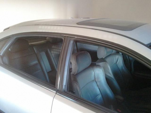

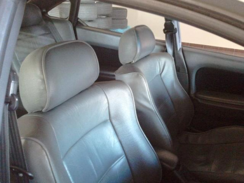

Skórę dorwałem w zeszłym roku i mimo uroków ziębi/parzy chwalę sobie :) Idealnie pasuje do mojej szarej deski i boczków drzwi <spoko>

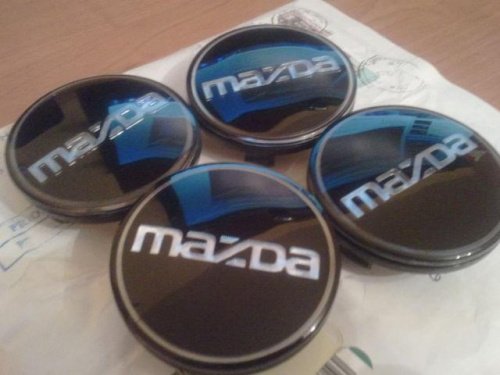

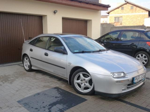

A jako, że auto trafiło w końcu do lakiernika na wiosenny make up ;) mam chwilowy zastój. W tym czasie Pan listonosz przyniósł takie o to cztery lśniące cudeńka dla moich fabrycznych Enkei <faja> Nowe dekielki powinny ładnie współgrać z czarną blendą i... wnękami zderzaków w nowym kolorze :P Jednym słowem: wiosna idzie – pucuj dzidzie <lol>
