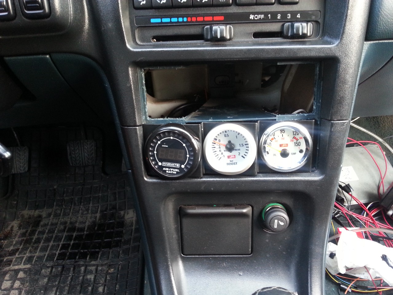

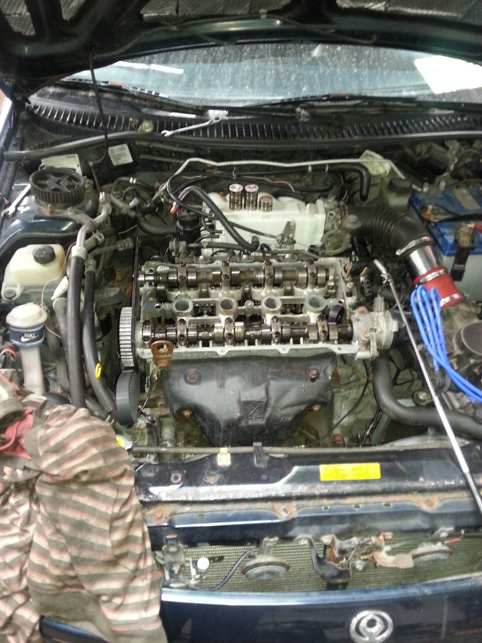

szklanka na zaworze ssącym drugiego cylindra uklękła. prewencyjnie wymieniliśmy jeszcze 5 innych ;) przy okazji założyliśmy ostrzejszy wałek ssący ;) no i najwazniejsza rzecz dnia. założyłem zegary (na razie na sucho :P):

Postprzez tekkenfan » 8 lut 2014, 20:59
Czemu każdy zegar z innej parafii ? Co to za druciarnia się pytam :D
trzydziech napisał(a):szklanka na zaworze ssącym drugiego cylindra uklękła
no to dobrze że tak to się skończyło.
To teraz porządnie dotrzyj dziada.
Ostry wałek rozumiem że ze 137 konnego BPeka jo? Czy jakiegoś na kolanie spreparowaliście :D

Postprzez trzydziech » 8 lut 2014, 21:50
tak, spawareczka, papierek na wode i jechaliśmy :P przy 22 próbie się udało ;) za wydechowe się nie braliśmy ;)
co do zegarów, afr miałem, pewnie kojarzysz ;) dwa pozostałe dostałem (dosłownie) dziś, a darowanemu koniowi... no :P spoko na drukarce wydrukuje czarną tarczę, a ramki pomaluje farbą do modeli <glupek2>
a czy tylko szklanka to wiesz :P silnik nie był dalej rozbierany, ale póki co wszystko na to wskazuje. podchodzę jednak sceptycznie.

Postprzez tekkenfan » 8 lut 2014, 22:00
no jakiś tam gajger tjuning kojarzę :D
Czyli że szklanka sie przyblokowała i zawór się nie zamykał?
Jakby nie patrzeć BP podobno są bezkolizyjne :D tak więc jest duża szansa że nic poważnego się nie stało. Teraz równo pracuje? Jest kopciuch czy się uspokoiło?
Jak wszystko ładnie pyrka to dobrze wypnij ecumajstra, dobrze go dotrzyj i od czasu do czasu rzuć okiem na AFR i będzie żył ;)

Postprzez MIRU » 8 lut 2014, 22:02
trzydziech napisał(a):ałożyłem zegary (na razie na sucho :P):
wez je w inne miejsce daj bo nie będzie z nich zadnego pozytku w tym miejscu

Postprzez trzydziech » 8 lut 2014, 22:09
dużo mądrych słów :P przyjmijmy że tak było :P jedna szklanka była mocno miękka.
pracuje równiutko, dołączanie odbiorników podbija lekko obroty i trzyma. przed tym to np. po włączeniu klimy gasł. zakopcił zaraz po odpaleniu po xxx czasu stania, no i po wymianie zaraz, ale paliwo jeszcze się wylewało z wydechu. jak się wszystko wylało było ok ;)
na razie jeszcze nie jeżdżę :P boje się :D
afr docelowo ma być na słupku, reszta nie jest mi mocno potrzebna i nie będę musiał spoglądać na nie co chwilę ;)
