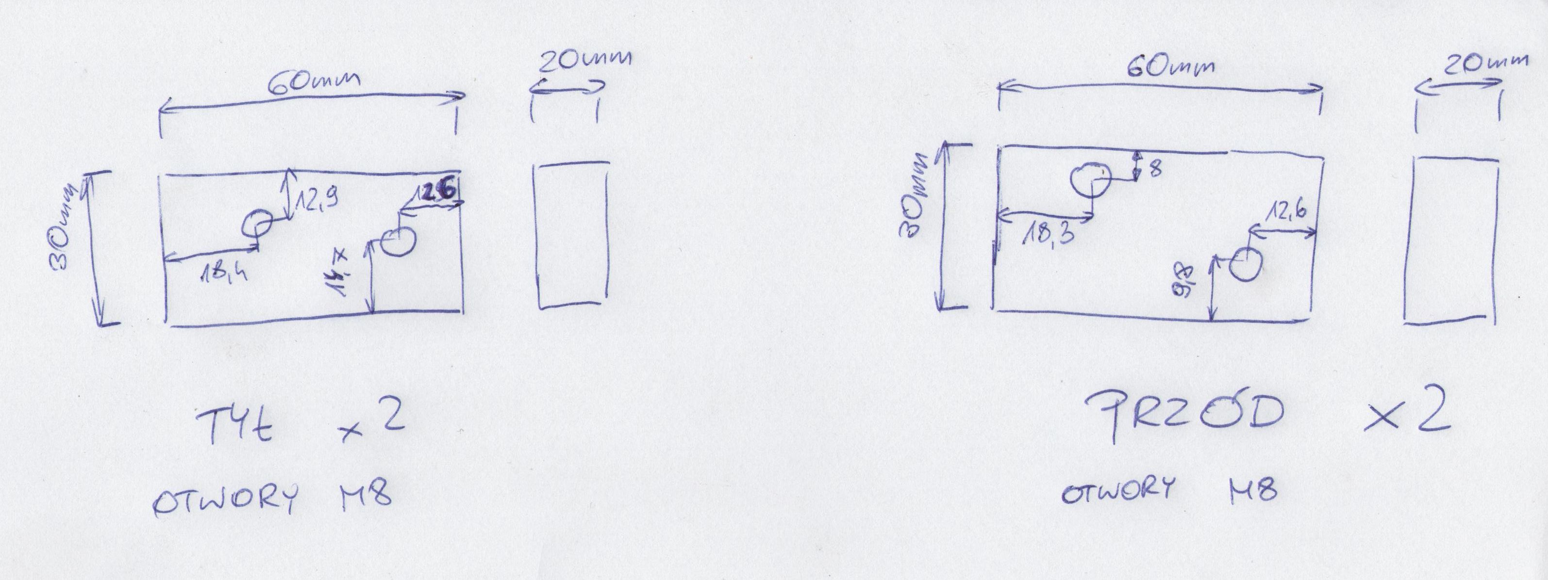

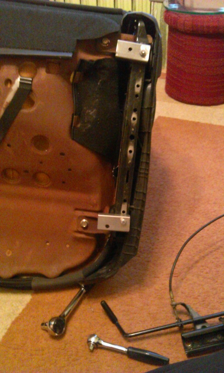

Jako, że nie mam kompletnie na nic czasu, zabrałem się za montaż foteli z RX8. Na razie poszedł w ruch fotel pasażera, dziś go przymierzyłem i pasuje.
Montaż będzie na szynach ori z 323f, chodzą jak chodzą, ale montaż łatwiejszy ;)
po krótce (może się komuś przyda):
1. odcieliśmy wózek z fotela z RX8 (jest nitowany i zgrzewany, ale kątówka, wiertarka, punktat i młotek dały radę)
2. od strony tunelu szynę z 323f przymocowaliśmy wg uznania (szyny z 323f były na stałe skręcone płaskownikiem) do miejsca mocowania ori szyn z RX8 (wymaga wywiercenia otworu/ów)
3. od strony drzwi trzeba było dać profile (20x30) i wycyrklować z otworami (jak na zdjęciu) – profile będę zastępował litą blachą stalową wg szkicu z gwintowanymi otworami
4. montujemy wszystko razem i wkładamy
śruby mocujące wózek 323f z fotelem RX8 chcę dać o twardości 12,9, choć nie wiem jak się będą zachowywać przy ścinaniu – przewdiuje w razie czego, żebym podczas, odpukać, wypadku nie wyleciał przez szybę przypięty do fotela xD

Postprzez pawcio1017 » 15 gru 2013, 16:45
trzydziech napisał(a):śruby mocujące wózek 323f z fotelem RX8 chcę dać o twardości 12,9,
Spokojnie wystarczy <spoko> W normach dla moto-sportu jak dobrze pamiętam kubełki są chyba mocowane 4 śrubami M8 o twardości 10,9 :P
