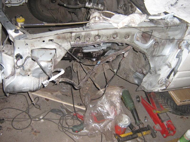

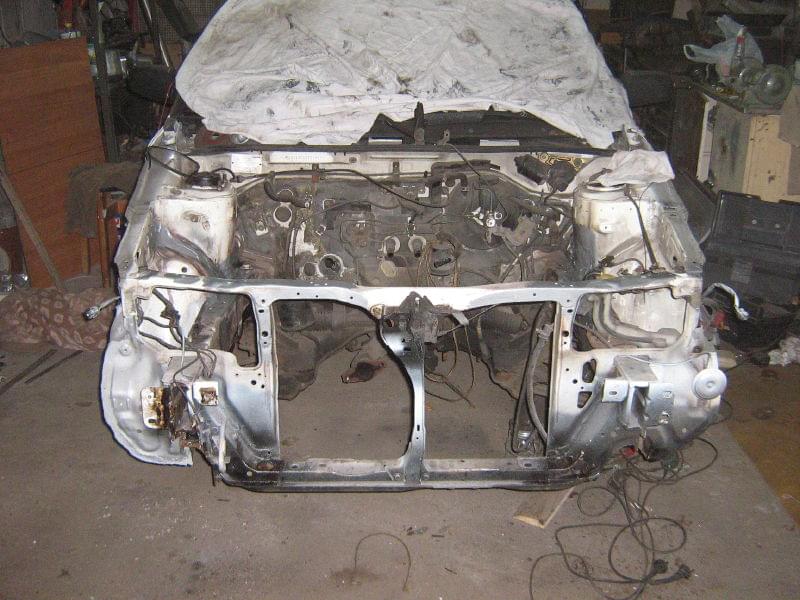

Postprzez BratCukierka » 12 lut 2009, 20:39
kolejny dzień prac za mną...
na robienie fotek nie poświęcam zbyt dużo czasu... można powiedzieć że jak mi się przypomni na koniec dnia to robię jedną albo dwie :P
Przód auta jest w naprawdę dobrym stanie, biorąc pod uwagę pełnoletność auta i drobne prace blacharskie do doprowadzenia do porządku przodu.
Dzisiaj czyszczenia podłużnic, nadkoli i reszty przodu ciąg dalszy :)
kielich od strony kierowcy przy samym akumulatorze został poddany naprawie MIGomatem... pęknięta konserwacja + woda i inne czynniki = korozja... więc kawałek blachy trzeba było wyciąć i wspawać nowy :)
Jednak większe prace przy aucie to dobry moment na prześwietlenie blacharki auta i doprowadzenie jej do porządku na kolejne kilka latek :) Jutro do zaspawania kilka małych dziurek i konserwacja całego przodu..
Co jeszcze dziś zrobione... wyklepane "ucho" do mocowania zderzaka od strony pasażera po stłuczce z przeszłości (było zagiętę z kawałkiem mocowania plastikowego ze zderzaka :D) oraz miejsce gdzie jest umieszczony zbiorniczek spryskiwaczy – potrzebne było rozwiercenie zgrzewów i lekkie naciągnięcie i klepanie tego elementu po czym znowu w ruch poszedł migomat :) widać to miejsc na fotce :)
Oto fotki po dzisiejszym dniu, a jutro ciąg dalszy prac.... szlifowanie niektórych spawów + poprawki i zabezpieczenie ich po raz kolejny :)
