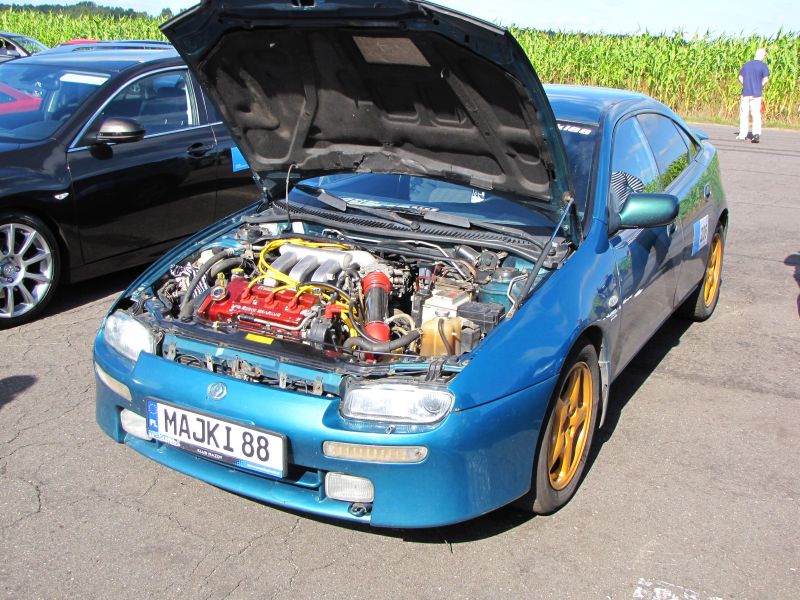

Postprzez adidom » 30 wrz 2014, 16:48
Dwa zdjęcia ze zlotu. Majki gratuluję trzeciego miejsca w caraudio.

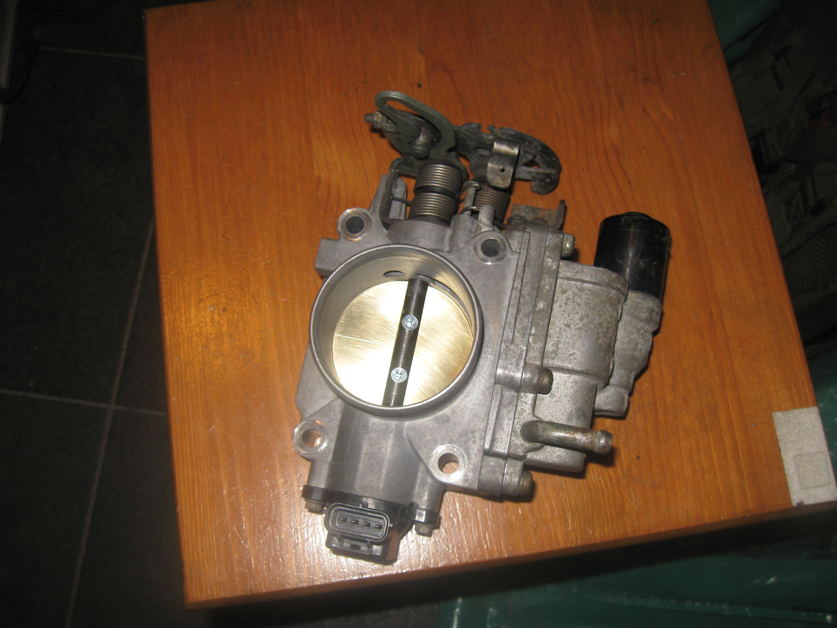

Postprzez Majki88 » 21 sty 2015, 11:42
Trochę odświeżam temat zielona nadal bezproblemowo śmiga po Łódzkich drogach
spala 11-13l/100 w zależności od stylu :P
Dziś wleciały 2 mody
Rozwiercona na 65mm przepustnica + zaślepienie wlotu od ssania-bimetal i odłączenie węży wody
oraz wymiana tulei ślizgowej rozrusznika na łożysko igiełkowe + czyszczenie i smarowanie

Postprzez Gared » 29 sty 2015, 17:54
Majki a jaki jest cel rozwiercania przepustnicy? Pytam z czystej ciekawości, bo w końcu przed przepustnicą jest przepływka, która "przytyka" dolot w takim samym stopniu niezależnie od zmian średnicy reszty dolotu.

Postprzez Majki88 » 2 lut 2015, 10:33
gdzieś są chyba zdjęcia jak wygląda dolot, a jak nie ma tak w skrócie
stożek, kolanko, rura, łącznik(harmonijka), przepustnica całość na 77mm
tak więc żadnej zwężki nie ma

Postprzez mx-3lover » 30 maja 2016, 22:36
Jaki przyrost odnotowałeś po założeniu większej przepustnicy? Mocno polepszyła się reakcja na gaz?

Postprzez krzysek71 » 31 maja 2016, 07:18
Też kombinowałem z bimetalem i odłączniem węży od podgrzewania przepustnicy ale wróciłem do serii bo nie podobało mi się poranne odpalanie
