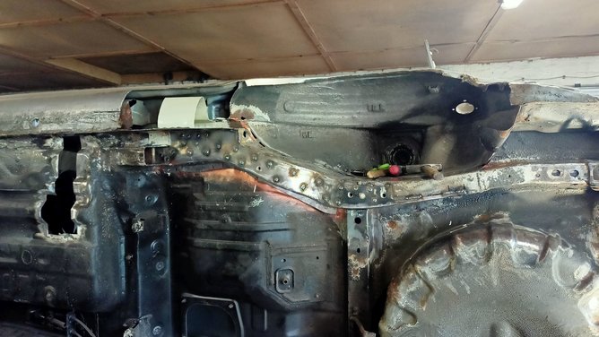

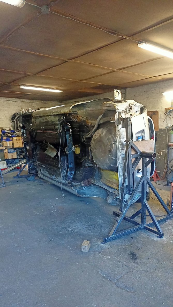

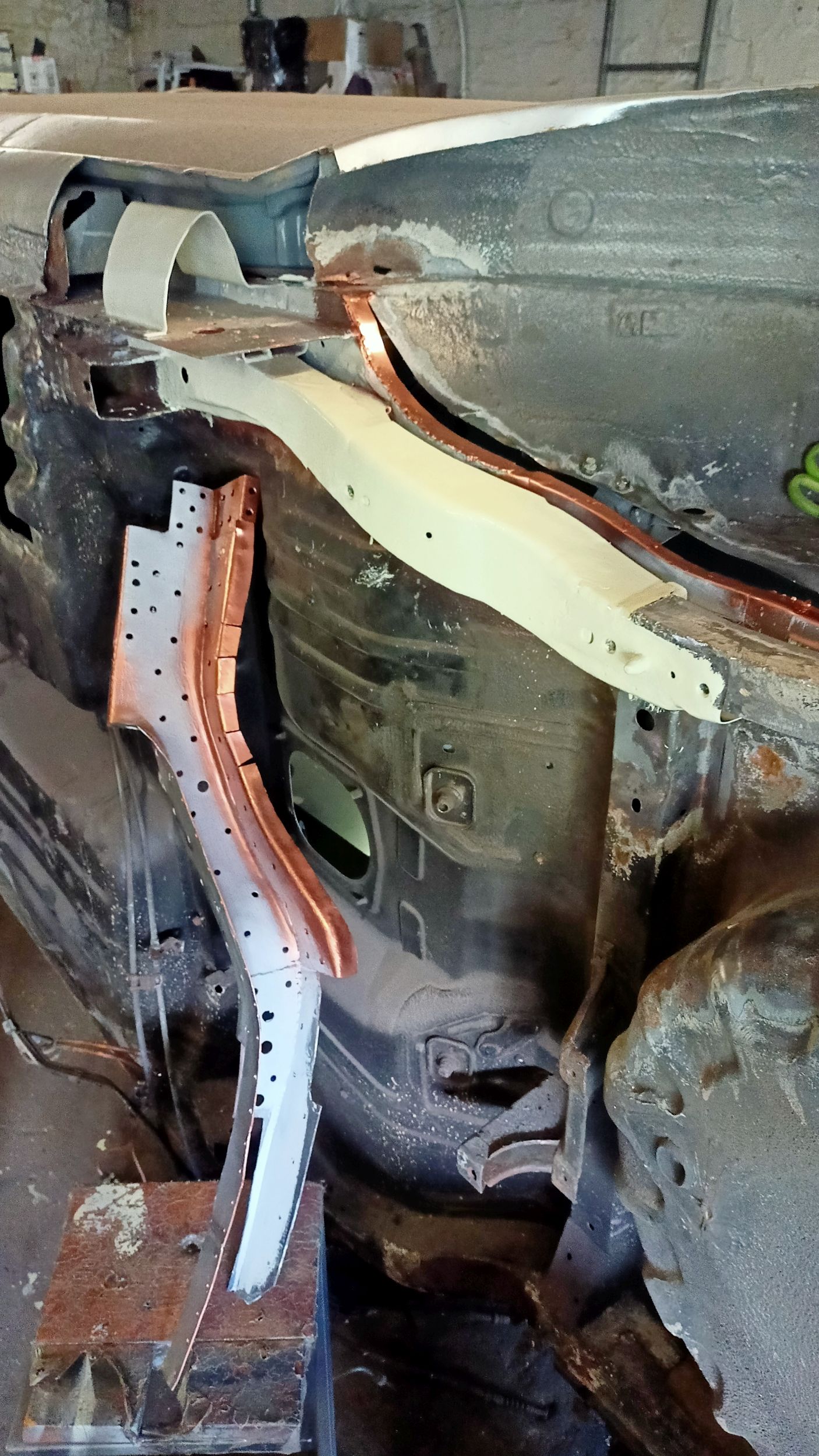

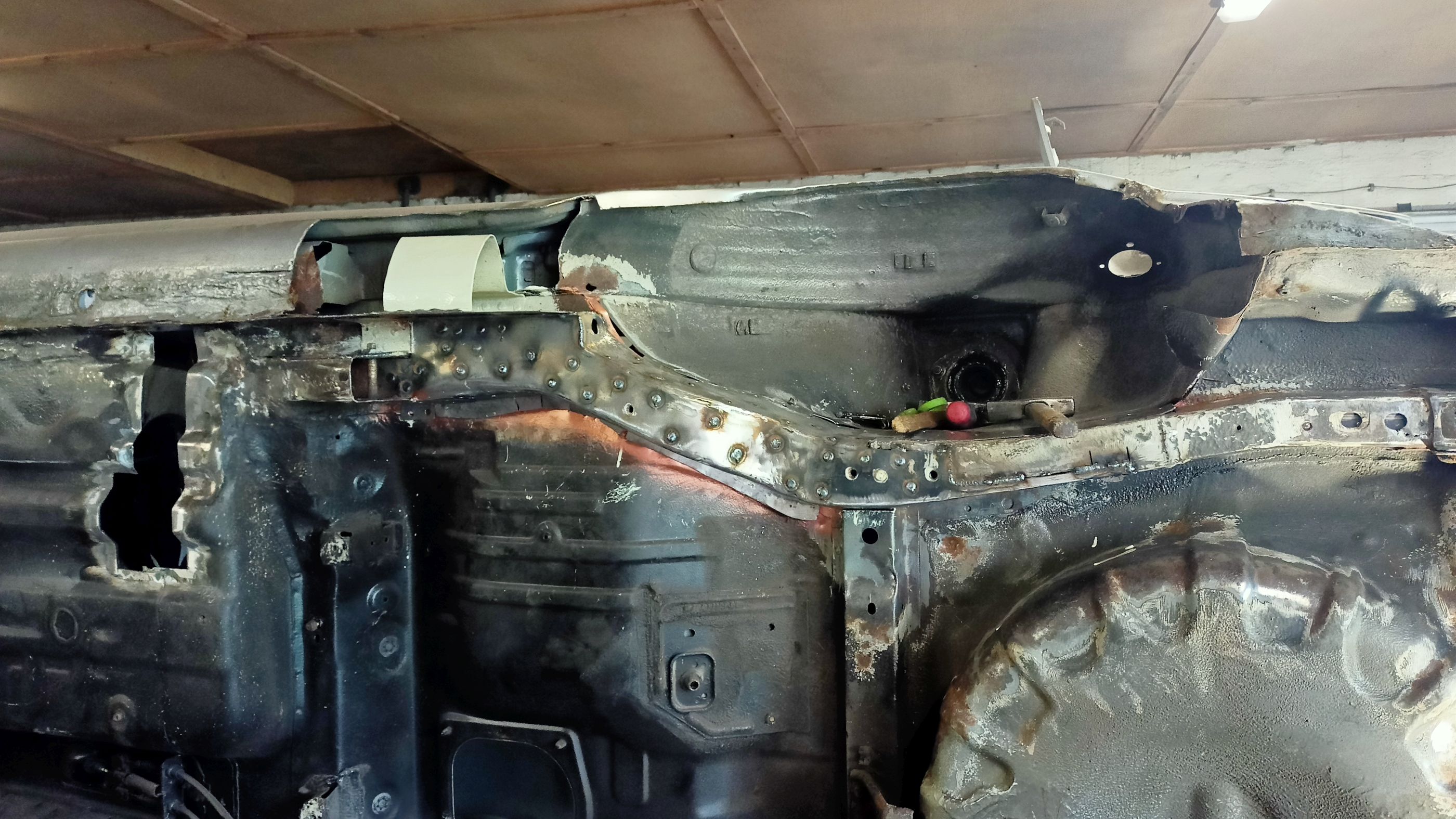

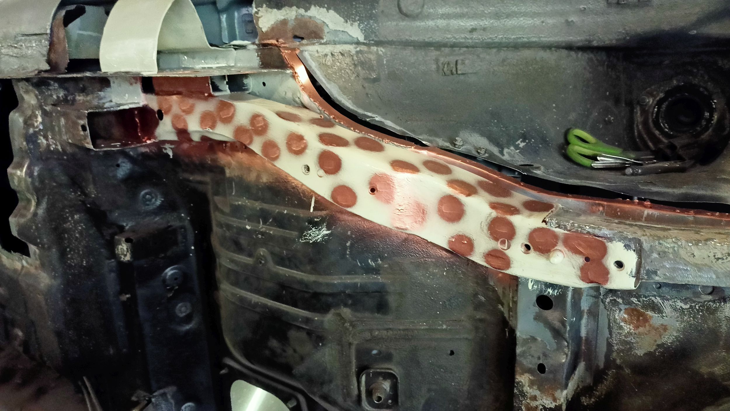

Była cisza a teraz nastał czas, wielkich zmian nie ma aczkolwiek cały czas do przodu:
A tutaj coś ekstra jeśli pamiętacie tę pstrokatą Bj'tke, została odbudowana blacharsko od prawie zera, póki co basic tune, zobaczcie film, więcej nie trzeba dodawać :)

Oba silniki zbudowane "luźno" pod doładowanie, mój składałem ja, w turbince składał pewien jegomość po którym było sporo poprawek i rewizja motoru ale prędzej korby się zegną niż wał puści :) Ogólnie docelowe doładowania to na ile paliwo pozwoli, do swojej już mam przygotowane wtryski 525 więc rozumiecie co to oznacza <lol>
Bardzo ładne to wszystko, tylko żeby Cię jaką suszarką nie zgarnęli, bo mieć fajny szybki wóz i tylko sobie na niego popatrzeć to przykre trochę.. :|
Dlatego trzeba uważać i mieć hamulec na drodze, na szczęście są jeszcze miejsca w których można się wyszaleć np. opuszczone lotniska ( choć i tego zacznie z czasem brakować, więc nadzieja w naprawdę bogatych ludziach z zajawką którzy by gospodarowali grunty pod "upalanie")
Ogólnie bardzo się cieszę, że ludziom się podoba, to oznacza że moja naprawdę ciężka praca przy tym się opłacała, jestem w PL chyba jedyną osobą która się zajmuje tematem doładowanego ZM w Bj'tce, a odzywają się do mnie już ludzie posiadający bj'tki i chcący je ratować co chętnie zawsze będę czynił <spoko>
