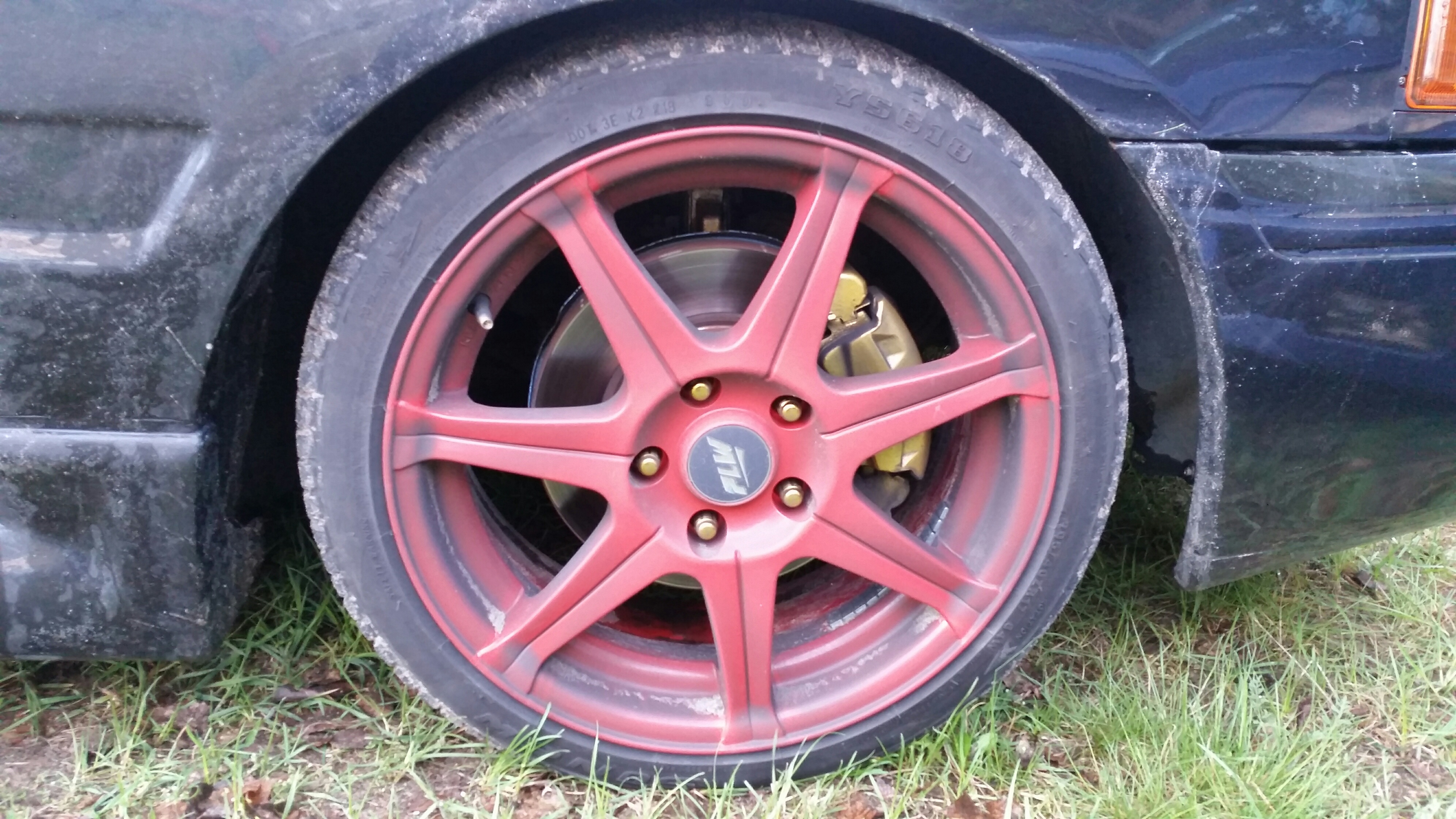

Felga po całym dniu hamowania
I spotkanie garażowe ze starszą siostrą.

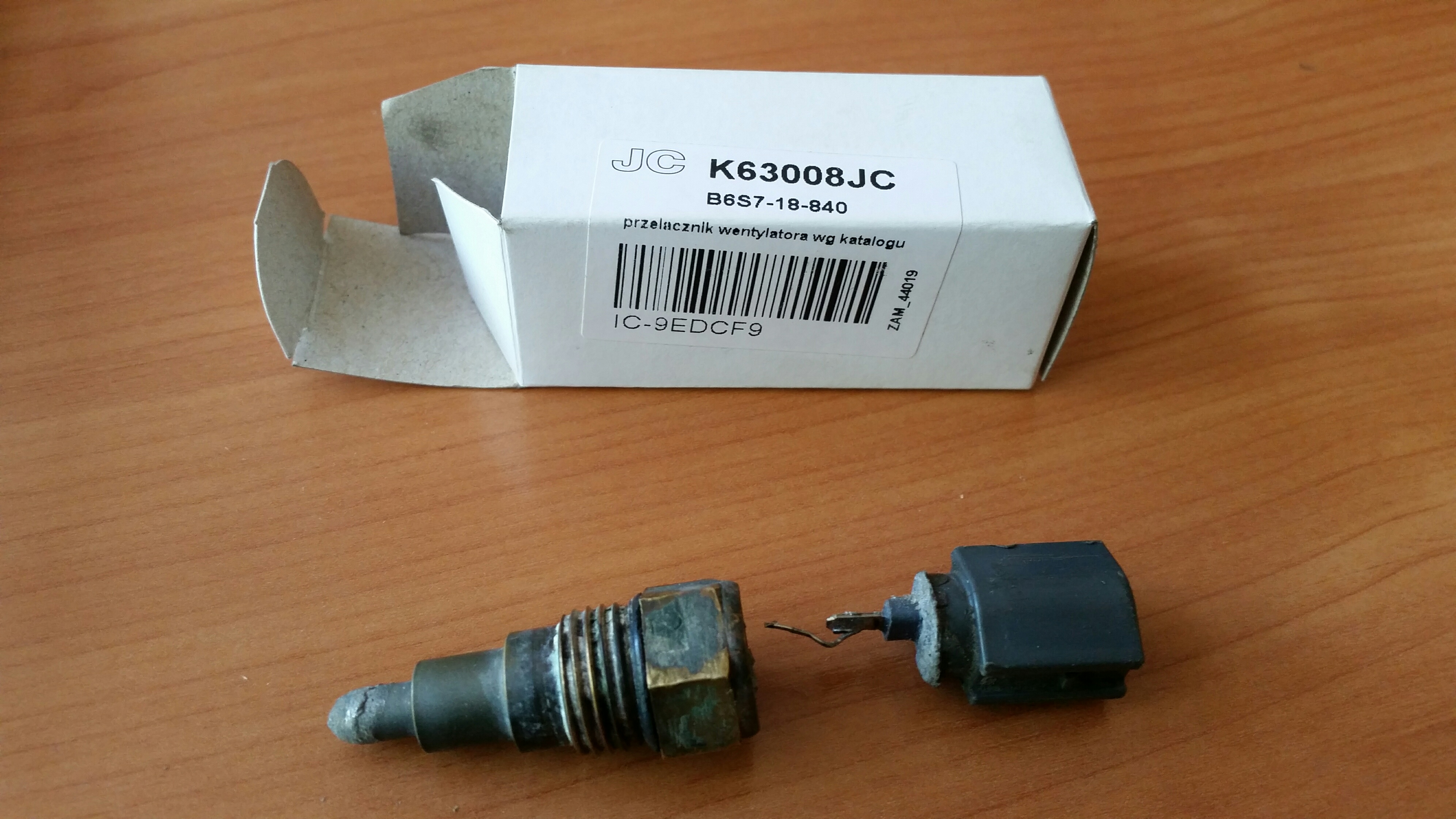

Przed Poznaniem wymieniłem jeszcze czujnik temperatury cieczy chłodzacej który załącza wiatrak stary był już reanimowany i nie zawsze działał jak trzeba .

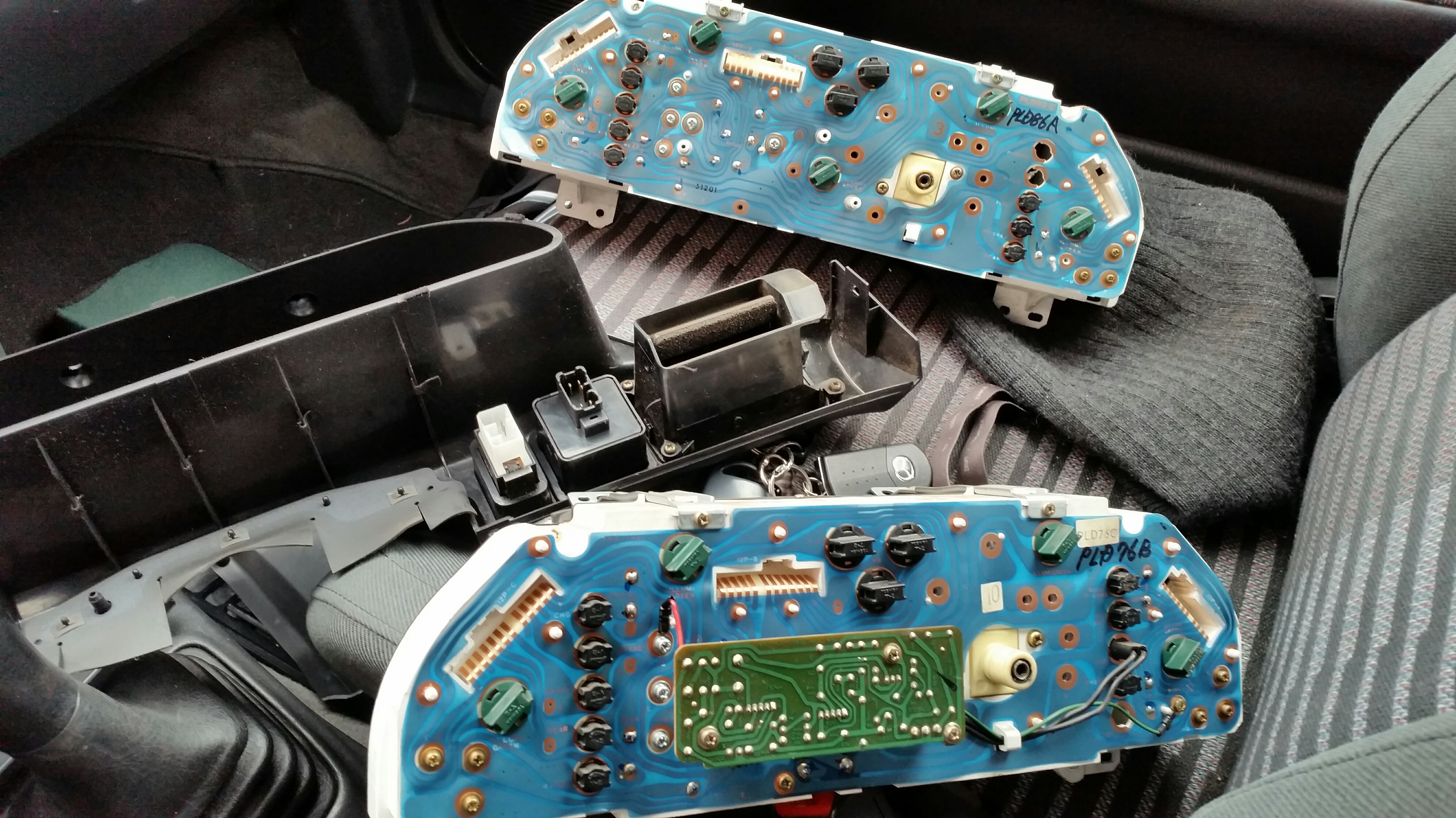

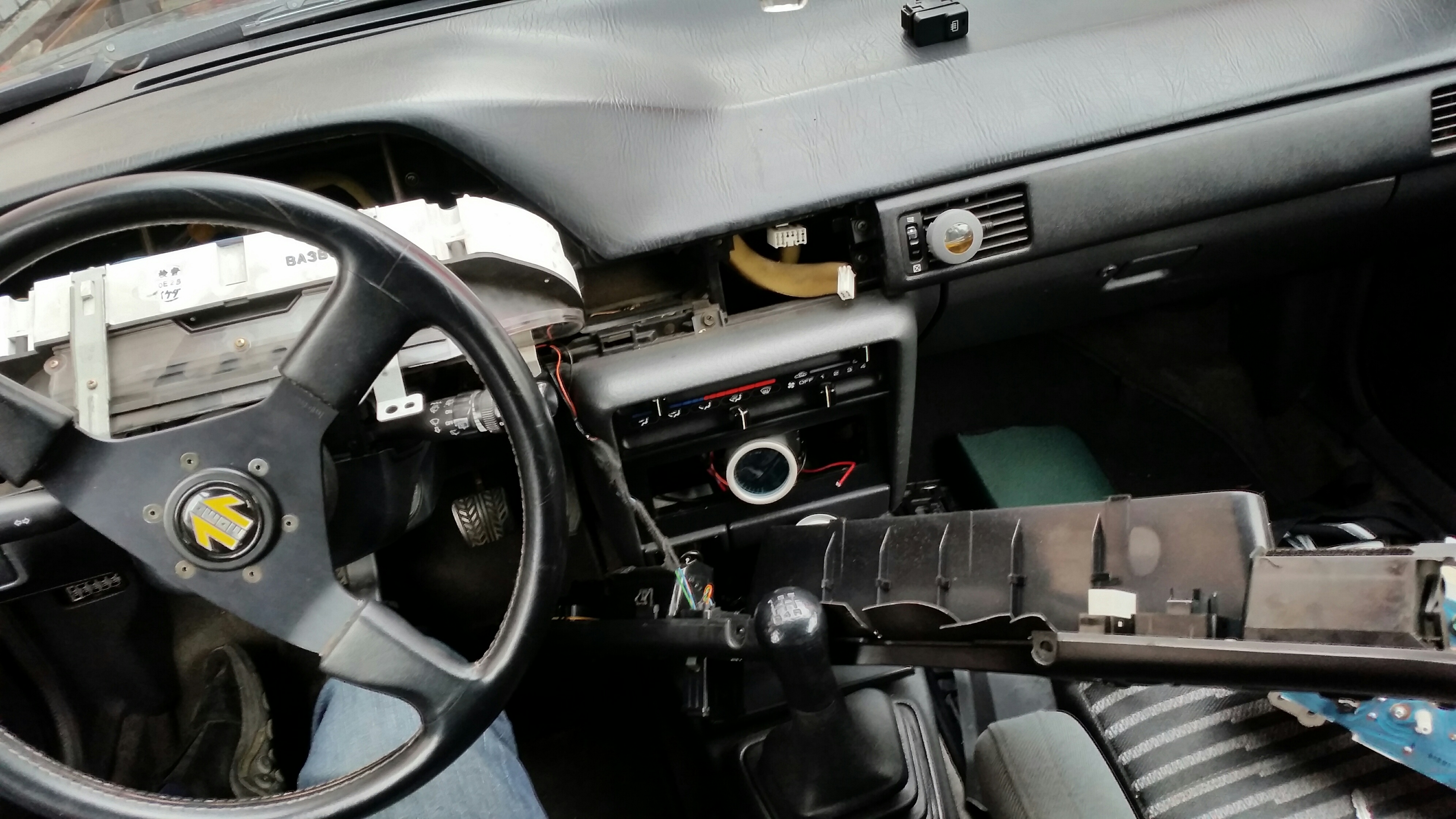

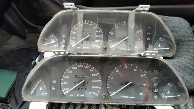

dziś montaż zegarów z GTX do GT. Pytanie po co ?
A po to aby śiwciła sie pewna zielona kontrolka :)
Podziękowania dla Janusza z NZ – sam bym nie dał rady z elektroniką .
puenta – można – da się :)
roznica z przodu w zegarach
Walka :)
rożnica zegarów GT kontra GTX tył
Efekt Końcowy jak w GTR :)

Teraz uchylę trochę rabka tajemnicy . Trzeba mieć zegary z GTX lub GTR . Od komputera głownego ( tego pod nogami ) trzeba pociągnąć 1 kabelek do zegarów aby był impuls ( sterowanie ) do zegarów . Kontrolka zapala sie jak turbo zaczyna pompować czyli już od 3000 obr / min
Można śmiało powiedzieć , że to taka kontrolka od ekonomicznej jazdy wel ekonomizer :)

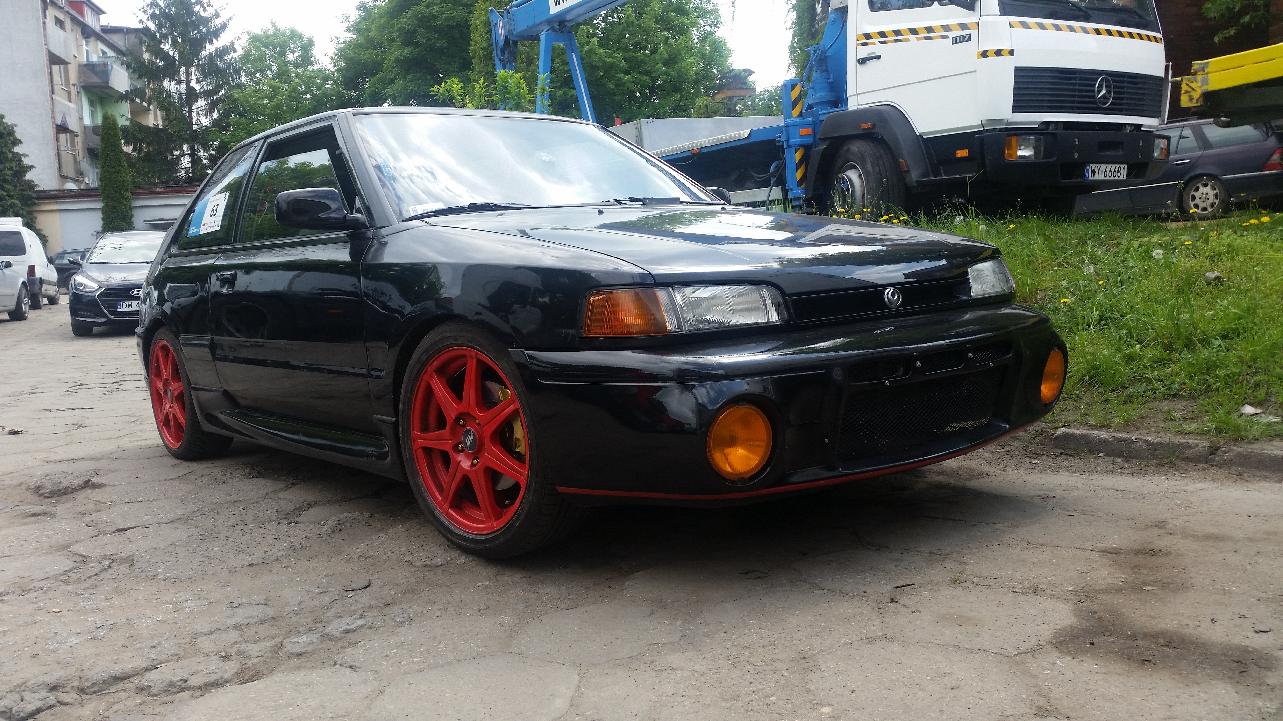

w końcu znalałzem chwile czasu i przymiarka 215 /45/17 było ( 205 /40/17 )
jest wyższa i szersza co ma za zadanie poprawić trakcję i to juz chyna największy rozmiar jaki wejdzie na seryjny zawias i amorek. Odległość opony z tyłu od amortyzatora 3-4 mm ( na grubość 5 złotwki ) .
215 45 17
jest różnica :)
