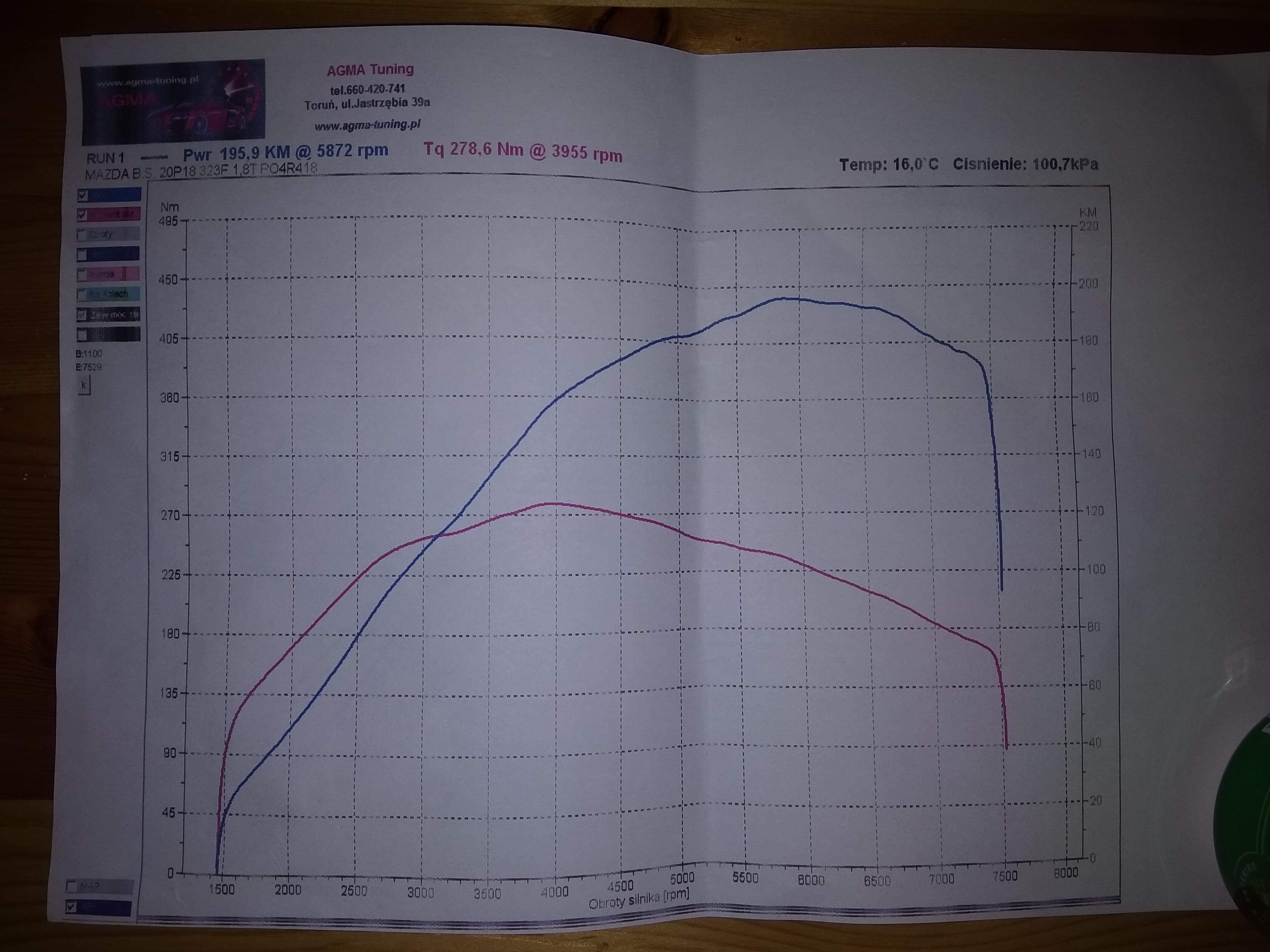

Postprzez Bo_Lo » 26 sie 2018, 21:02
Na razie tylko wykres ,resztę spłodzenia jak się wyśpię ;)

Postprzez rafał88 » 26 sie 2018, 21:53
Gratulacje! Mowilem , ze kolo tego niut bd siw krecil ;) Fajnie , ze jezdzi i jest tyle ile mialo byc <spoko>
Postprzez marcinowozniako » 26 sie 2018, 22:00
Jeździ i to bardzo szybko. Wiedziałem po czasach z ćwiartki że będą okolice 200KM.
Rolka z moją mx3 też była bardzo dobra dla 323 i pokazała że to auto naprawdę jedzie i jest szybkie ;)

Postprzez Bo_Lo » 27 sie 2018, 11:51
Jest kilka drobnych rzeczy do poprawy:
-Zmienić rurę dolotu z kwasu na alu
-zregenerowac/kupić inny BOV (ten popuszcza)
-wyjście z tyrbiny ma za duży kąt na łączeniu z silikonem i tam ciężko to skręcić opaską żeby było
-Wydech 2.5 cala
szczelnie,trzeba uciąć rurę przed kolankiem i wstawić łącznik silikonowy 90"
-moze ciut wiekszy IC
Te zabiegi powinny złamac magiczną barierę 2xx hp
Póżniej biore się za hamulcei zawias.Sprzęgło o dziwo dało radę na semi więc zostawiam je w spokoju.
