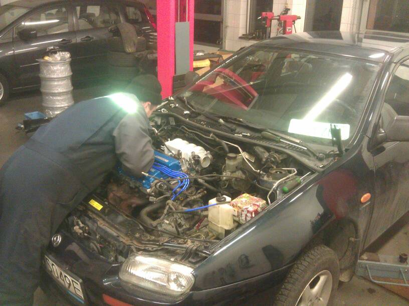

W warsztacie aż furczy! Zapier**l taki, że majster biega z pusta taczka, bo nie ma kiedy załadować!

A gdzie maska? <co?> <wow> <płacze>

pierwszy napotkany problem (tak jakby:P). swap z z5 na bp z bg = rzeźba wiązki.
mechanicznie – zero rzeźby póki co (nie dotyczy wydechu) ;)
przy okazji zaktualizowałem pierwszy post o informacje o remoncie silnika ;)

Czy wszystkie mocowania silnika z Z5 pasują do BP z BG ?
Od: 28 mar 2009, 21:50
Posty: 25
Auto: 323F BA 1.5 95r (Projekt GTR)
323F BA 2.0 v6 (Daily car)
Postprzez trzydziech » 13 mar 2013, 09:56
mocowania pasują wszystkie, nawet te od skrzyni biegów (EPC mówi co innego). przy rozrządzie trzeba tylko mieć metalowy wspornik idący od silnika, ale dalej na poduszkę już pasuje bez rzeźbienia.

Mam przyziemne pytanie – czym uszczelniłeś przegrody w deklu głowicy? Silikonem?

Paweł napisał(a):Mam przyziemne pytanie – czym uszczelniłeś przegrody w deklu głowicy? Silikonem?
tak, czerwonym.

Postprzez trzydziech » 23 mar 2013, 22:09
jeżeli przejażdżka na samym rozruszniku, to można powiedzieć że dziś była :P

Postprzez trzydziech » 9 kwi 2013, 17:59
nie wiem tak naprawdę bo nie mam czasu jechać do Bydgoszczy :( iskra jest, paliwo jest, a nie pali. doła mam przez to :(

Postprzez tekkenfan » 9 kwi 2013, 21:11
kurde ale kartofel, może ten moduł jest do dupala? :|
Mrygaliście błędy?
