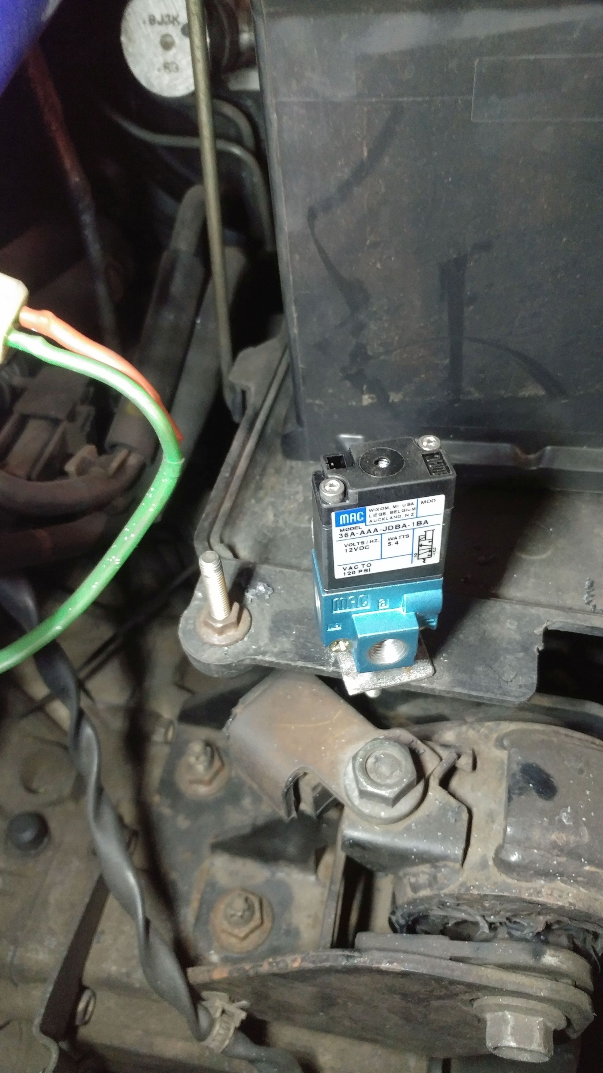

Witajcie po dłuższej przerwie, za wiele się nie dzieje w ten cholerny zimowy klimat. Mam go już dość :(

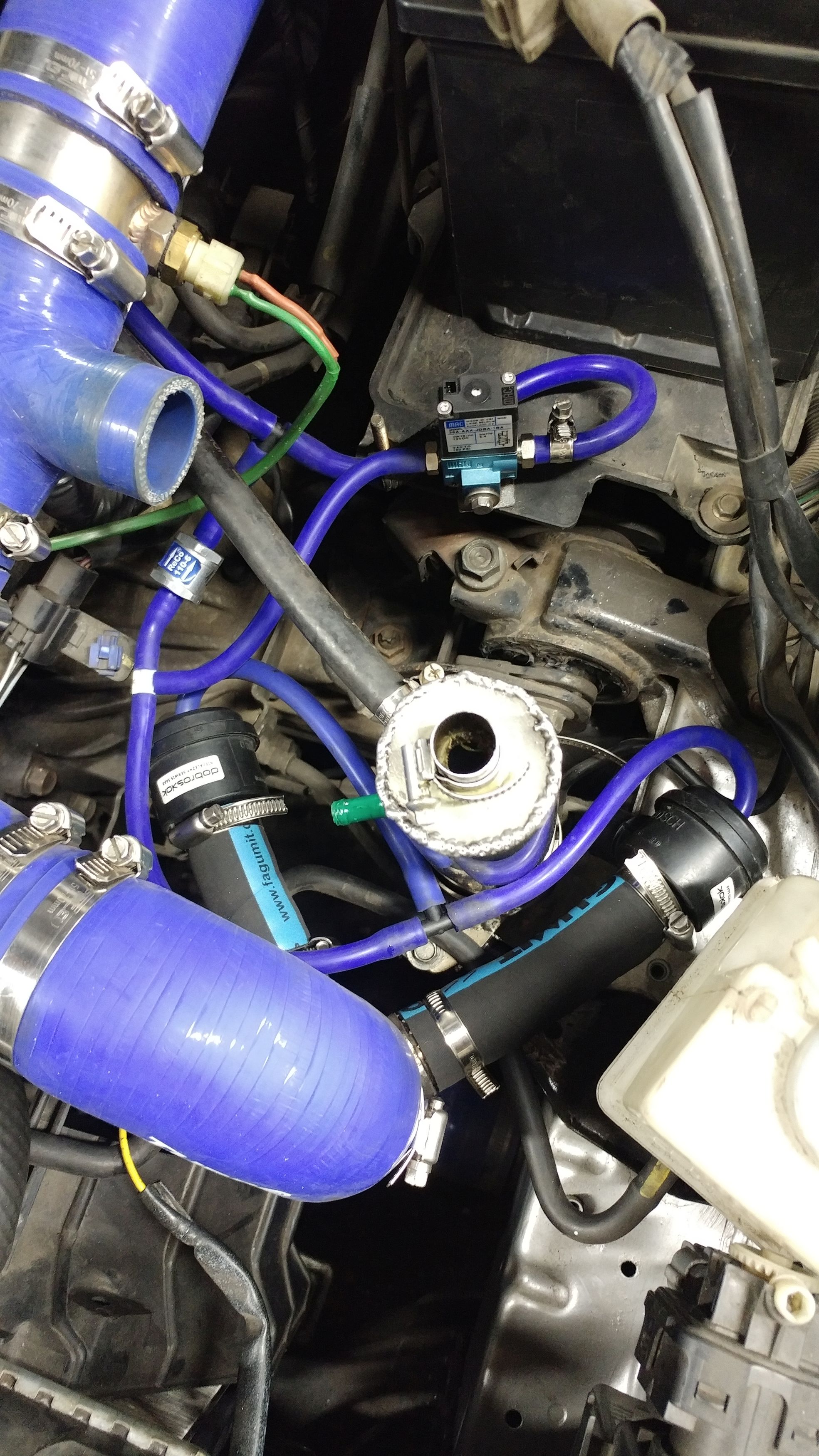

Kiedyś prowadziliśmy dyskusję na temat kontroli doładowania w kompresorze, i oczywiście są tego efekty <lol>
Przy okazji montażu takiej instalacji w cholerę poszedł głośno syczący BOV ( przy okazji, sprzedam blow offa Properfekt typ II od fmica <lol> ). Będzie trochę ciszej co może pozwoli odetchnąć moim uszom, a zawsze jest jeszcze możliwość wpięcia bypassów w dolot przed kompresor i wtedy w zasadzie zapominamy o jakimkolwiek syczeniu i cieszymy się wyciem zelmera :)
W skrócie użyte elementy: zawór MAC, tranzystor IRL540N, 2x zawór DV z saaba, zaworek zwrotny i to chyba tyle, trochę spawania, trochę cięcia wężyków, trochę kabelków i działa. Jednak rozwiązanie w ogóle nie przetestowane na drodze z uwagi na brak czasu i do tego zimowe warunki, jedynie sprawdzona prawidłowość działania według założeń i działa dokładnie tak jak powinno. <spoko>

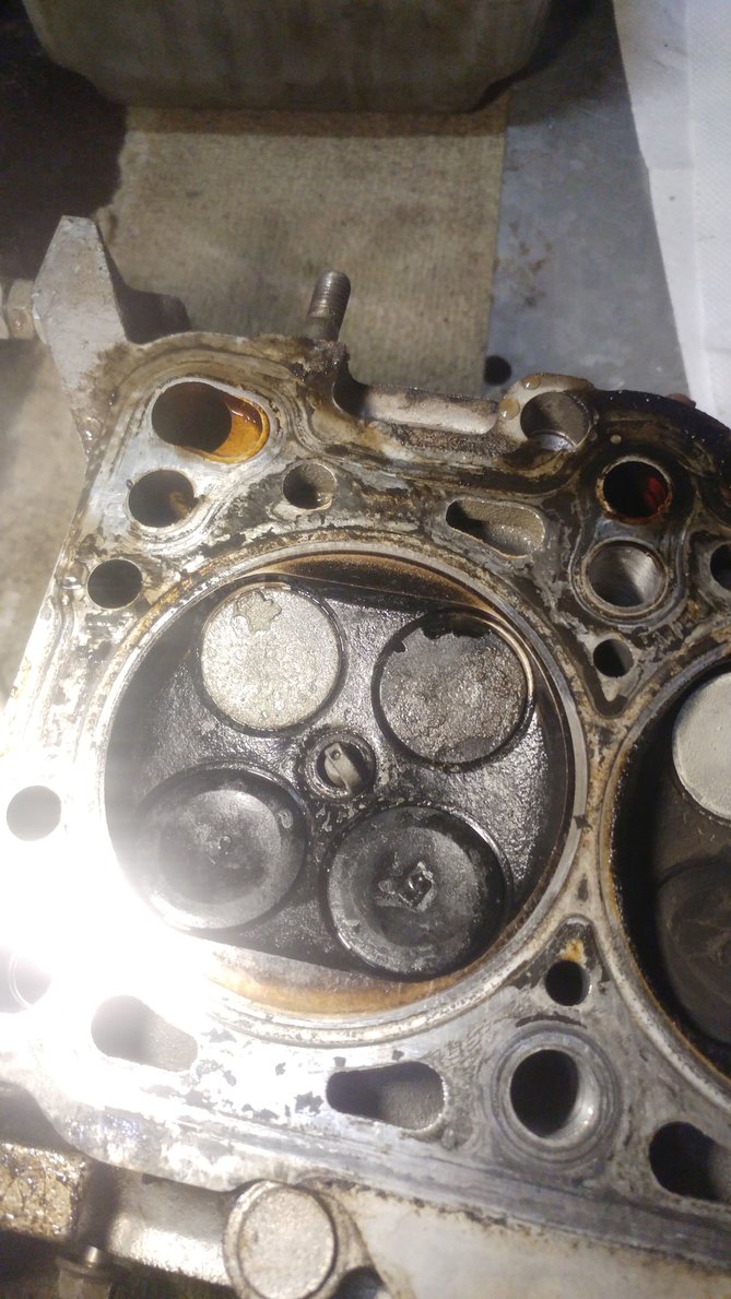

W zasadzie to więcej rozbierania niż szkód. Ukruszył/wypalił się zawór wydechowy i po sprężaniu. Hipoteza jest że to od popcornu i strzałów jak z armaty, mit podtrzymuję <lol> Przy okazji robię mały remont i prawdopodobnie odprężenie poprzez frez tłoków lub kanapkę choć skłaniam się bardziej w tłoki bo przy kanapce musiałbym kombinować z kołem wałka rozrządu po stronie bez napinacza :)

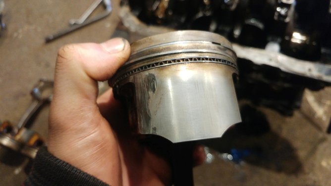

To albo oddaj te tłoki komuś kto bardzo dobrze ogarnia temat, albo zapoznaj się dobrze z budową tłoka. Też nie masz co liczyć na jakieś duże odprężenie. – Squisherów nie możesz zciąć, bo będzie tragedia na jałowych i niskich obtoach, a jak zdejmiesz za dużo z dna denka to tłok pęknie albo się przepali. Nie lepiej uderzać od razu w kuciznę? Ja wiem że to hajs, ale masz od razu odprężone. Albo uderzaj do Daro póki ma na stanie silnik B6 SOHC, on ma tłoki na niższy stopień spręzania niż ZM, a powinny siąść p&p.

Płomień, właśnie przydałyby się w tej chwili stare tłoki które wyrzuciłem chyba na złom bo żaden nie nadawał się do użytku a teraz nieocenionym byłoby go przeciąć i zobaczyć jego przekrój. One wyglądają dosyć mięsiście, pierwsza półka jest imho dość gruba, mimo wszystko a więcej jak 1mm bym nie ściągał z nich. Odprężenie w okolice 9:1 byłoby optymalne moim zdaniem gdyż więcej jak 250-260nm nie ładowałbym seryjnym korbom chociaż krążą mity po internecie o prawie 300 koniach w miatowskich b6 na seryjnych słupkach a to bliźniacze konstrukcje z przewagą w przepływach dla ZM. Silnik z palety i tak wytrzymał sporo batów na doładowaniu ale teraz nadszedł ten moment który był pewny od początku wsadzania tego motoru, remont niestety. Kasa jest jak zwykle limitem w takich kwestiach, niestety mam dużo poważniejsze priorytety w tej chwili i nie będę oczekiwał cudów. A co do wytrzymałości podzespołów to prócz nieszczęsnego zaworu wszystko jest na swoim miejscu a ostatnio ładowane było 0.6b rosnące po punkcie maksymalnej mocy pod 0.7. Ciężko mi uwierzyć też, że egt było tak ogromne bo auto jechało 11afr na WOT, prędzej odcisnęłoby to piętno na tłokach które wyglądają na nietknięte. No i pozostaje kwestia bloku, cylindry wyglądają zbyt lustrzanie jak na moje oko, choć poprzedni silnik miał identycznie wyglądające i nie żłopał prawie w ogóle oleju. A z tłokami z b6 niegłupi pomysł, zagłębię się w temat, dzięki <spoko>
Zdjęcie tłoka z poprzedniego silnika:

Na EGT wplywa też zapłon, jak miałeś za bardzo opóźniony, to zawór wydechowy otwierał się kiedy jeszcze mieszanka się spalała, i masz babo placek. Przy doładowaniu wystarczyło żeby ten jeden cylinder miał mniejszą kompresję, a wtrysk lał trochę słabiej od reszty, i od razu masz wolniejsze spalanie.
Mogło też się trafić że ten konkretny zawór miał rysy na przylgni do których przyczepił się węgiel, spadło oddawanie ciepła z zaworu do gniazda i powoli się wypalał.

Rafał, patrząc na zawory odniosłem wrażenie, że ten, który się wyszczerbił był najsłabszy w stadzie, ale pozostałe również wyglądają na pogryzione..
Może mieszanka niejednorodna (nie wiem dlaczego niby miała by taką być..) I różne warunki spalania w różnych miejscach tego samego cylindra??
Ciekawe jak wyglądają inne cylindry/ zawory..

zadra napisał(a):Rafał, patrząc na zawory odniosłem wrażenie, że ten, który się wyszczerbił był najsłabszy w stadzie, ale pozostałe również wyglądają na pogryzione..
Powodzenia.
będę czytał z wypiekami <spoko>

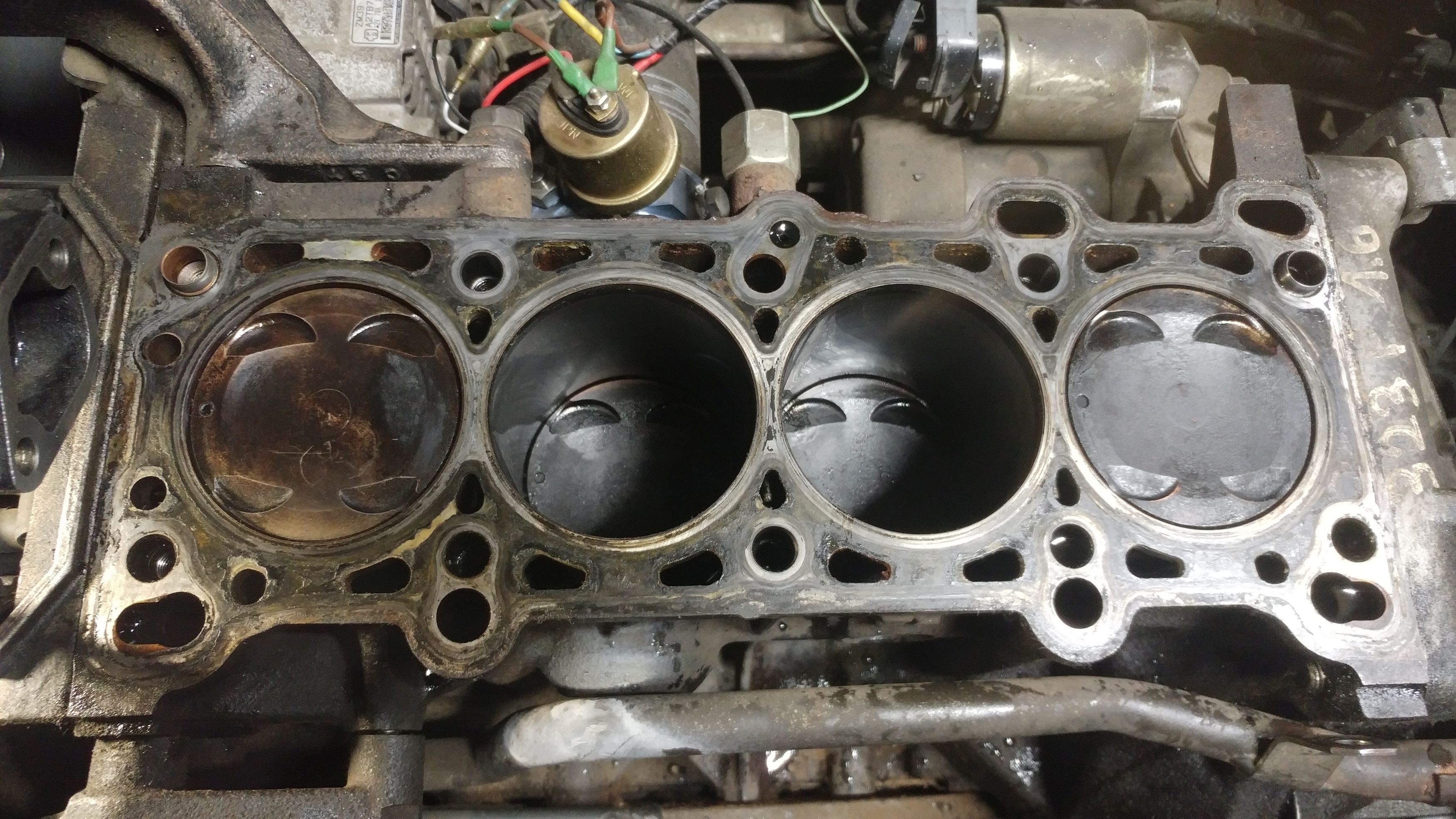

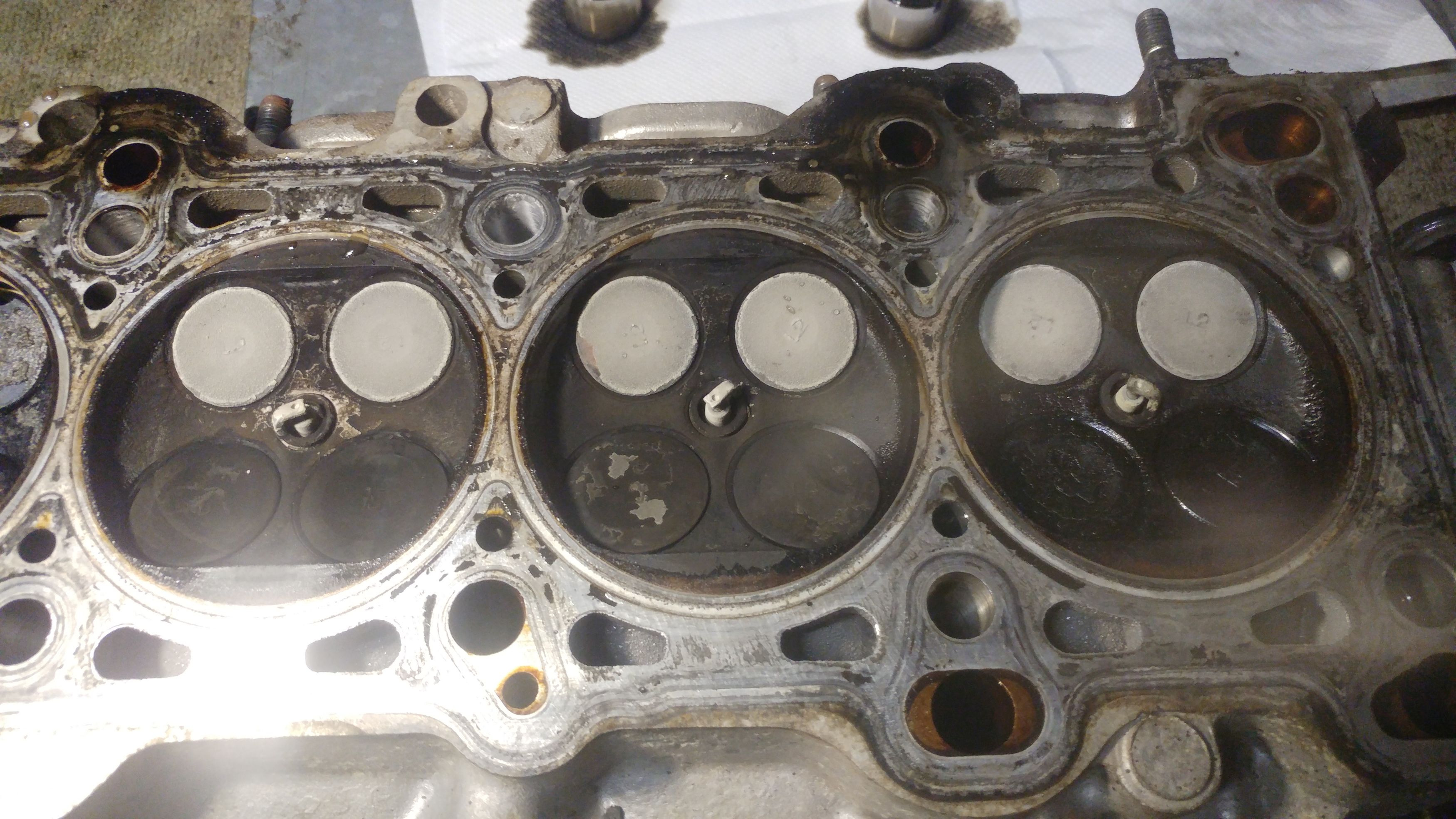

Wydaje mi się, że to po prostu osłabienie materiału od długotrwałego działania temperatur z powodu dużego spalania oleju który jak wiemy podwyższa mocno temperaturę w komorze spalania a było to już obecne gdy silnik jeździł jeszcze u kogoś w przeszłości, tutaj pierścieni od początku nie było tak naprawdę, olej pływa przy pierwszej półce tłoka, dołożyły się do tego mega strzały których sobie nie szczędziłem oczywiście i auto "legendarnie" już w okolicy waliło z rury, co nagrałem i kogo przestraszyłem to moje <lol>
Na regale leży głowica z mojego poprzedniego silnika która jest w bardzo dobrym stanie i jest pewna, jeździła w dobrych warunkach tj. brak poboru oleju, bogate mieszanki i brak strzałów z wydechu a do tego prowadnice są ok i uszczelniacze są ok. Największą zagadką jest blok razem z tłokami, muszę wszystko pomierzyć czy nadaje się to do remontu, a nawet gdyby się nadawało to jestem wręcz pewny że będzie to dość luźne pasowanie. Załączam kilka zdjęć na których widać jak tragicznie wyglądały komory spalania, wszystko białe od oleju dosłownie

wywalaj te tłoki, zmieniaj pierścionki, uszczela, czapka i ogień, nie ma na co czekać :P

Wydechowe aż zbielały z radości od szybkiej jazdy..
Wysoka temperatura i brak prawidłowego odbioru ciepła...
Skoro silnik był szrot, to nie ma co się przejmować, ale mogłoby się udać w innej głowicy rozwiercenie gniazd, zwiększenie powierzchni przylegania i wymiana zaworów na deczko większe..
