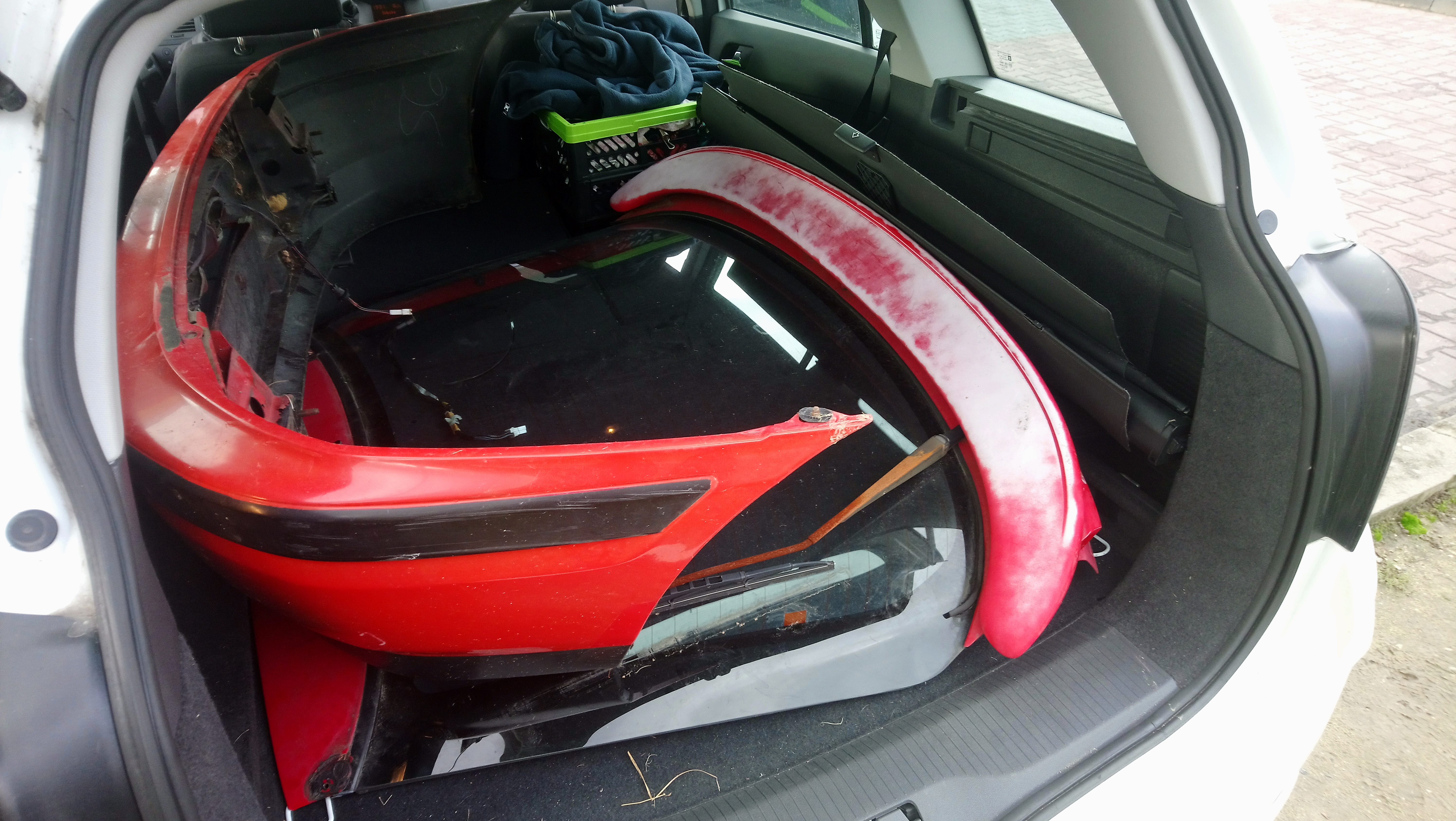

Nowości mało, dziś byłam po części do BGtki.
Udało się dorwać zderzak tylny, klapę tył, spojler, obudowę licznika i licznik.
Zrobiłam sobie wycieczkę 750 km w obie strony... <glupek2>
Wszystkie elementy i tak będą lakierowane na nowo, więc ich stan obecny nie jest problemem.
A obudowa nowa – bo obecna jest połamana, licznik – szyba obecna uszkodzona.
Dalej szukam prawych tylnych drzwi w ładnym stanie :>

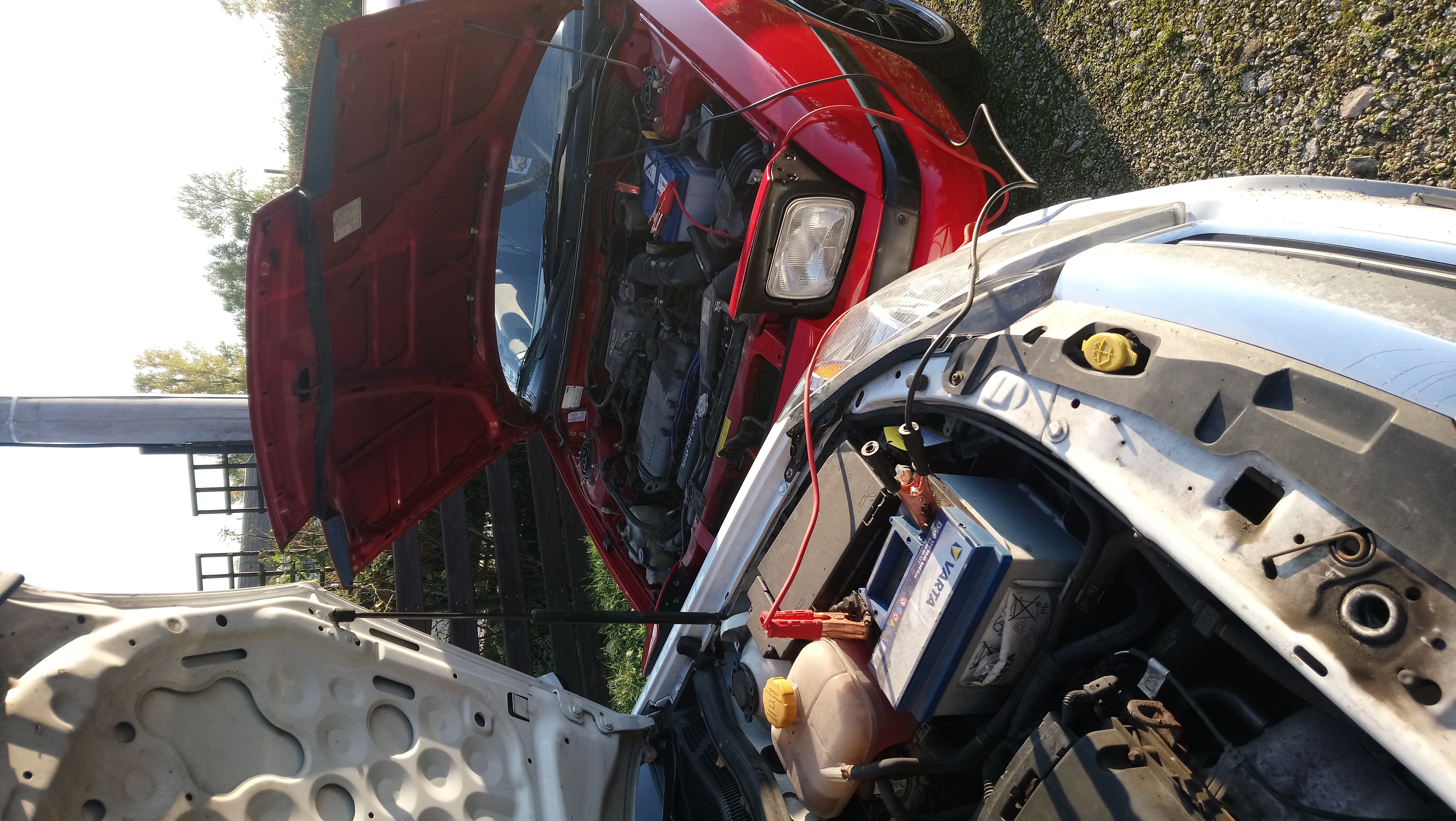

Agniess odpowiedź na problem z rozładowującym się aku już chyba znasz :] Czekam teraz na potwierdzenie przyczyny :]

No dobra, doszłam do tego, że faktycznie to radio rozładowuje aku.
Tylko grzebanie na ten moment tam to zły pomysł, więc zamontowałam coś takiego:
Wyłącznik masy akumulatora, dobry patent dla aut, które więcej stoją niż jeżdżą. Polecam <spoko>
