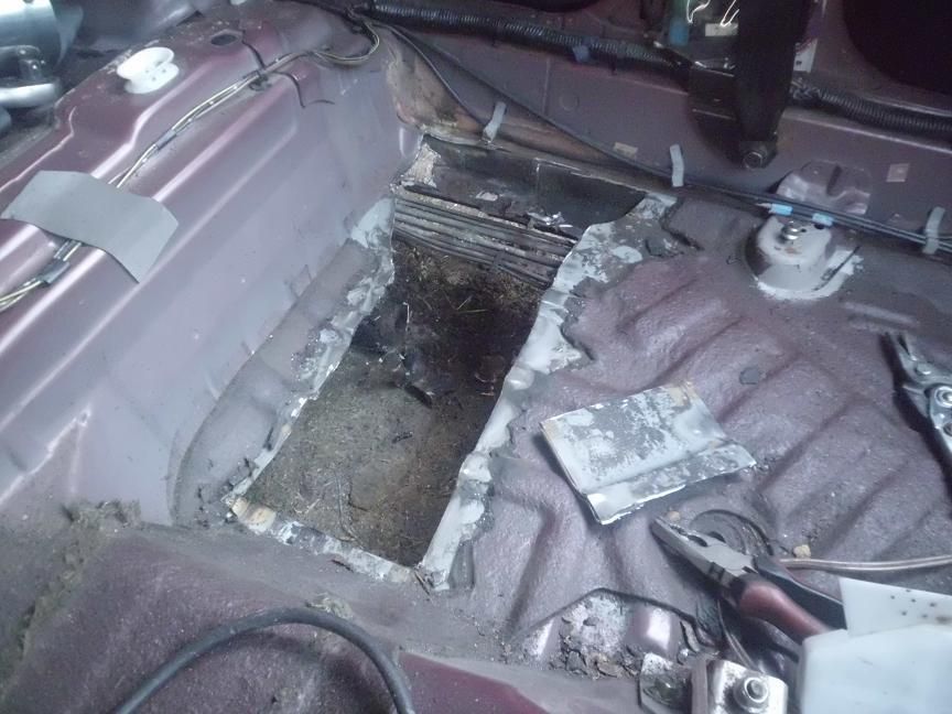

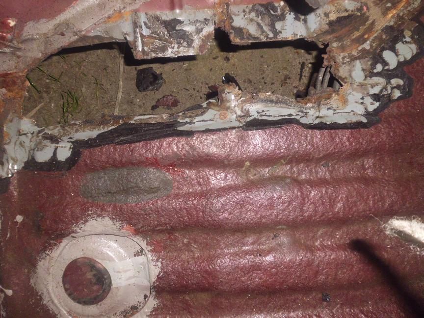

Noo nie taka malina :( Mozna powiedziec,ze z ciekawosci ale dobrze, ze sprawdzialem bo tak cala robote o <dupa> mozna by rozbic.. a glowilem sie czy ruda jest wewnatrz auta pod mata
Tak wygladalo z obu stron po zdarciu tej maty( nie robilem zdjec) bo jak zobaczylem co jest to szlifierka w reke i szukanie blachy..
Tutaj wycieta juz blacha , miedzy łączeniami byla ruda i pewnie za rok od spodu byloby to samo i tak wycialem z obu stron..
Tutaj przod, teraz jest jeszcze wieksza dziura, chcialem jak najwiecej prochna wyciac i sie udalo, wszystkie elementy dociete pod szlifowane i dzisiaj spawanie, tylko nie wiem o ktorej :(
Szczerze mowiac mam dosc i paskudna robotaa,tyle moge powiedziec.
Wiecej zdjec bedzie po wsapawaniu, zapodkladowac masa uszczelniajaca , znowu dam podklad i baranek. Mysle,ze na jakis czas bedzie.
A i pewnie kazdy pomysli robota od <dupa> strony , ale lepiej tak niz dac jakiemu "majstrowi", ktory tylko wymyje spod cos tam szlifnie zaciapie barankiem i wezmie h..j wie ile a za 1-2 lata to samo.
