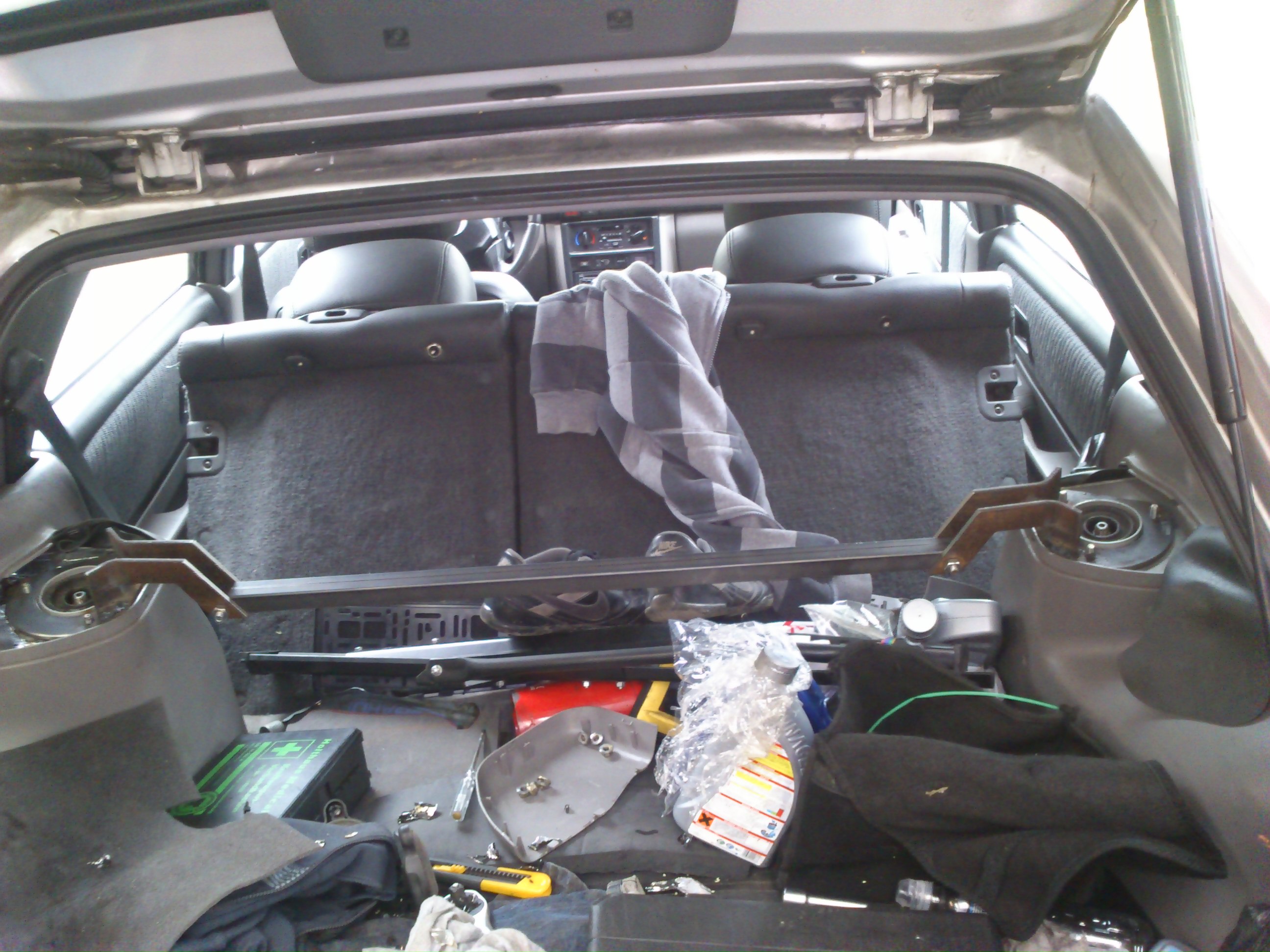

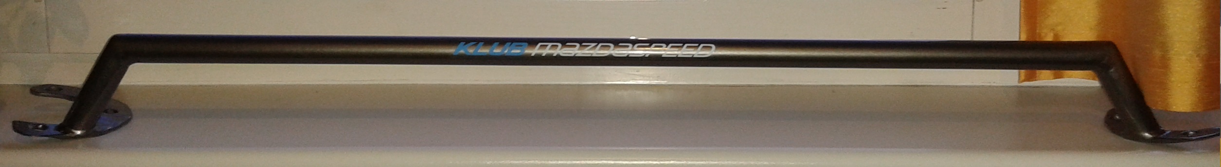

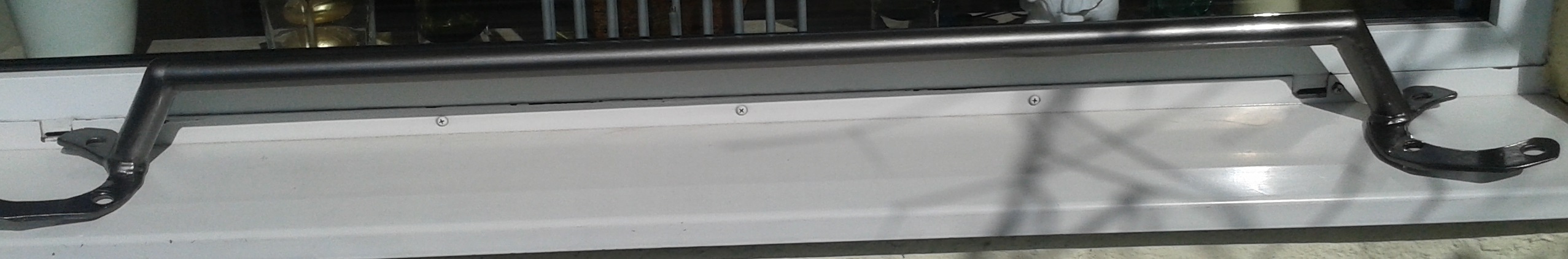

Rozpórka wygląda w tym odcieniu bajecznie <czarodziej> dojdzie tylko klubowa wlepka i będzie fantastik <spoko> Jeszcze raz dzięki dla Kolegi Rafalkom za zaangażowanie i mega profi robotę :D Obiecuję fotki z montażu i pierwsze wrażenia jazdy testowej ;)

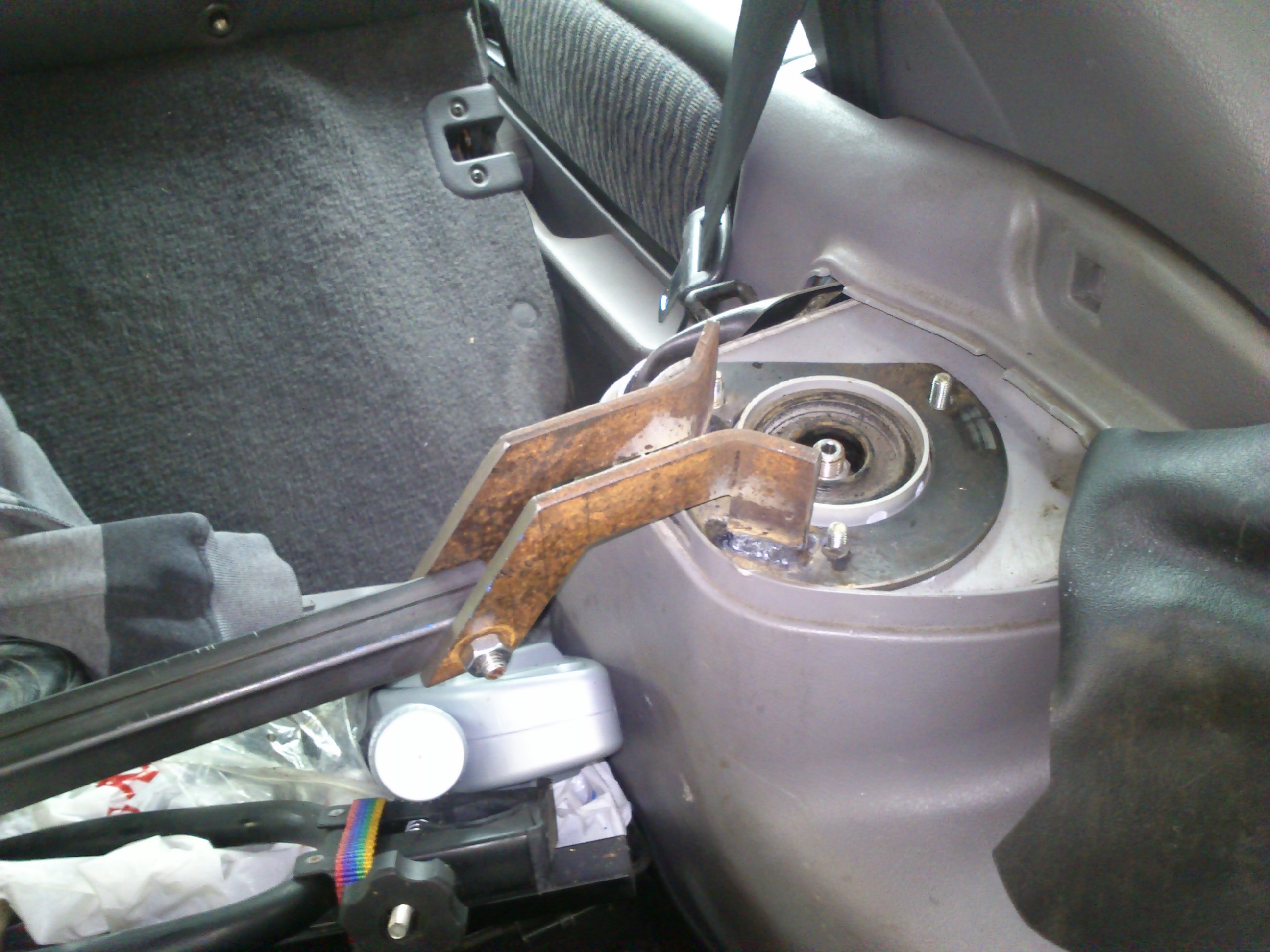

Mała podpowiedż z mojej strony bo sam robiłemi sprzedawałem takie do subary kombi- aby nie tracić uniwersalności bagaznika i możliwości przewozowych,ja robiłem tak że do tych blach co przychodzą na kielichy spawałem pionowe skrzydła i sama rura była do nich mocowana przez ruby na przelot dzięki czemu w 3 minuty można było odkręcićsam pałąk i wykorzystać cały bagażnik po obaleniu oparć.

No też ciekawy projekt <spoko> U mnie na szczęście rozpórka będzie zaraz pod tylną półką i blisko oparcia tylnych siedzeń, a w bagażniku poza nią jest masa miejsca przewozowego...raczej nie będę przewozić takich gabarytów by trzeba było odkręcać rozpórkę ;)

Przemek, jeżeli byłbyś zainteresowany dolną rozpórką sprawdź czy masz połączony trawers spinką podobną do tej której zdjęcia mi wysyłałeś. Jeżeli jej nie masz to możemy myśleć o rozwiązaniu w to fabryczne miejsce aby zaoszczędzić prześwit, jak już widziałeś moja dodatkowa dolna spinka wisi nisko bo musi być pod wydechem, razem ze środkowym tłumikiem jest najniższym punktem auta, natomiast fabryczna spinka jest już 2-3cm wyżej ;)
