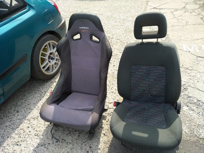

Kubły lepiej kupić takie prawdziwe, niż rzeźbić. Nie dość że będą lepiej trzymały, to jeszcze oszczędzisz na masie. Fabryczny fotel waży z 15-18kg, a kubeł 8kg za 700zł. Fotel pasażera wywalasz, to tylko 2 śruby i 2 nakrętki. W Twoim przypadku 3kg będą więcej warte niż 1km :D

Nie ma tutaj dużo mądrości, za półkubełki z bg gt rzucisz z 200-300zł, a nie są jakieś super wspaniałe. Moje przerobione fotele z przedliftowego Mx3 mają lepsze trzymanie boczne.

mam kubełek tanio i dobrze trzyma

Postprzez Rafalkom » 19 wrz 2020, 17:04
Kubeł już kupiony, Daro musi wysłać teraz tylko <spoko>
Będę musiał przerobić delikatnie tylne łapy na szynach ale nie ma rzeczy niemożliwych, już czuję jak mnie wytrzepie w tym aucie <lol>

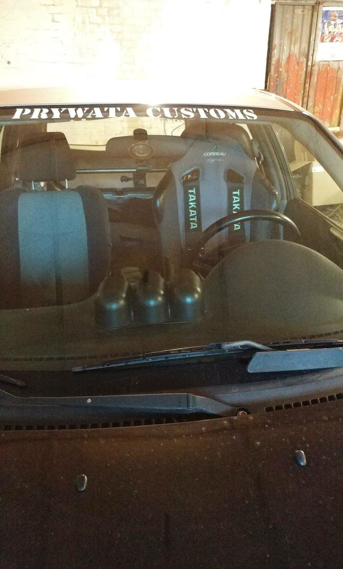

Postprzez Rafalkom » 11 paź 2020, 20:39
Na razie tylko tyle z nowych rzeczy... całość wolnego czasu zajmuje mi urządzanie się w nowym lepszym garażu który niejeden tuning zobaczy jeszcze <lol> <lol> <lol>

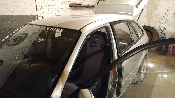

Fotel na OEM szynach z regulacją pochyłu :>
Następna tuningowa rzecz? Harness bar
