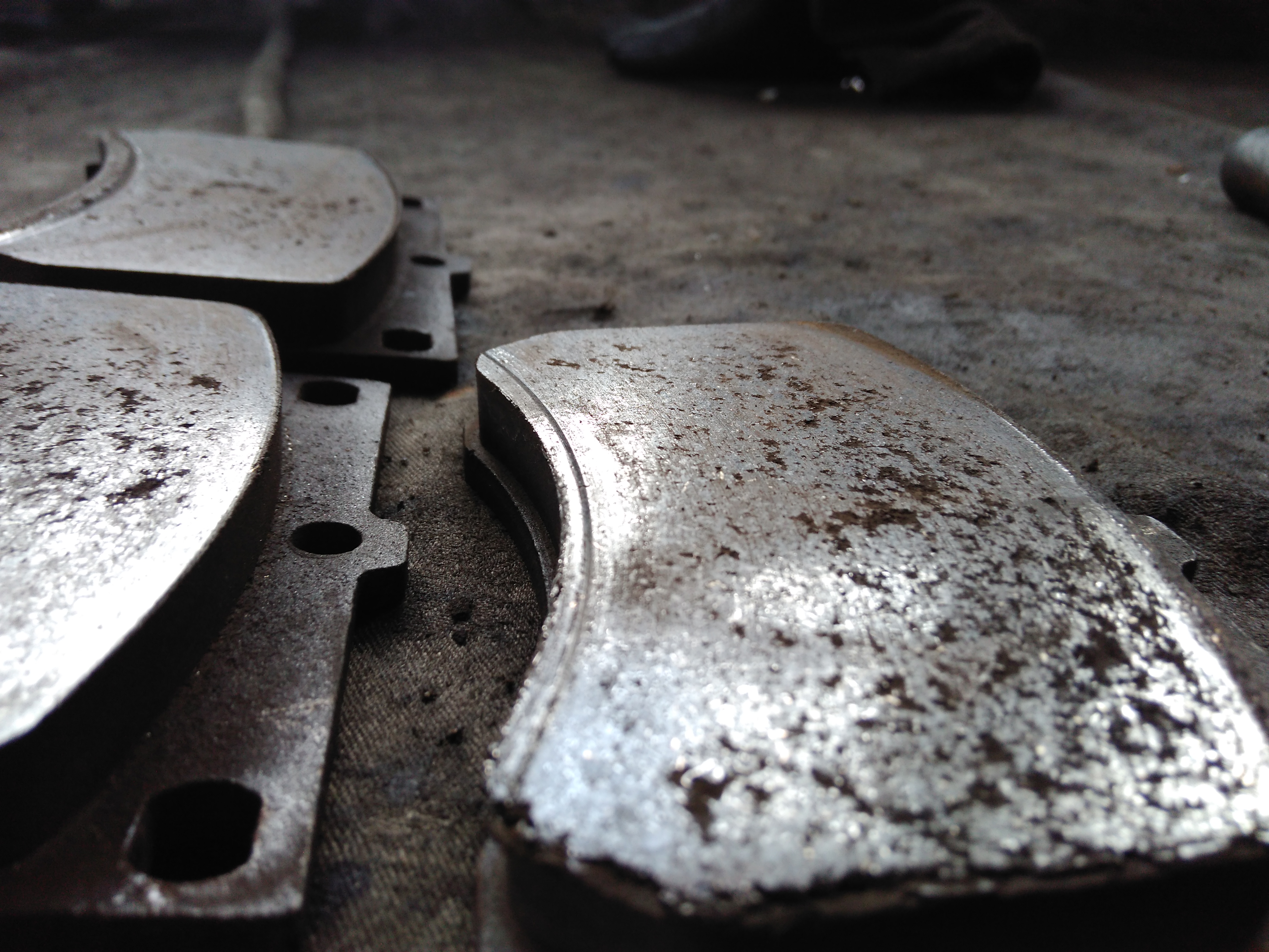

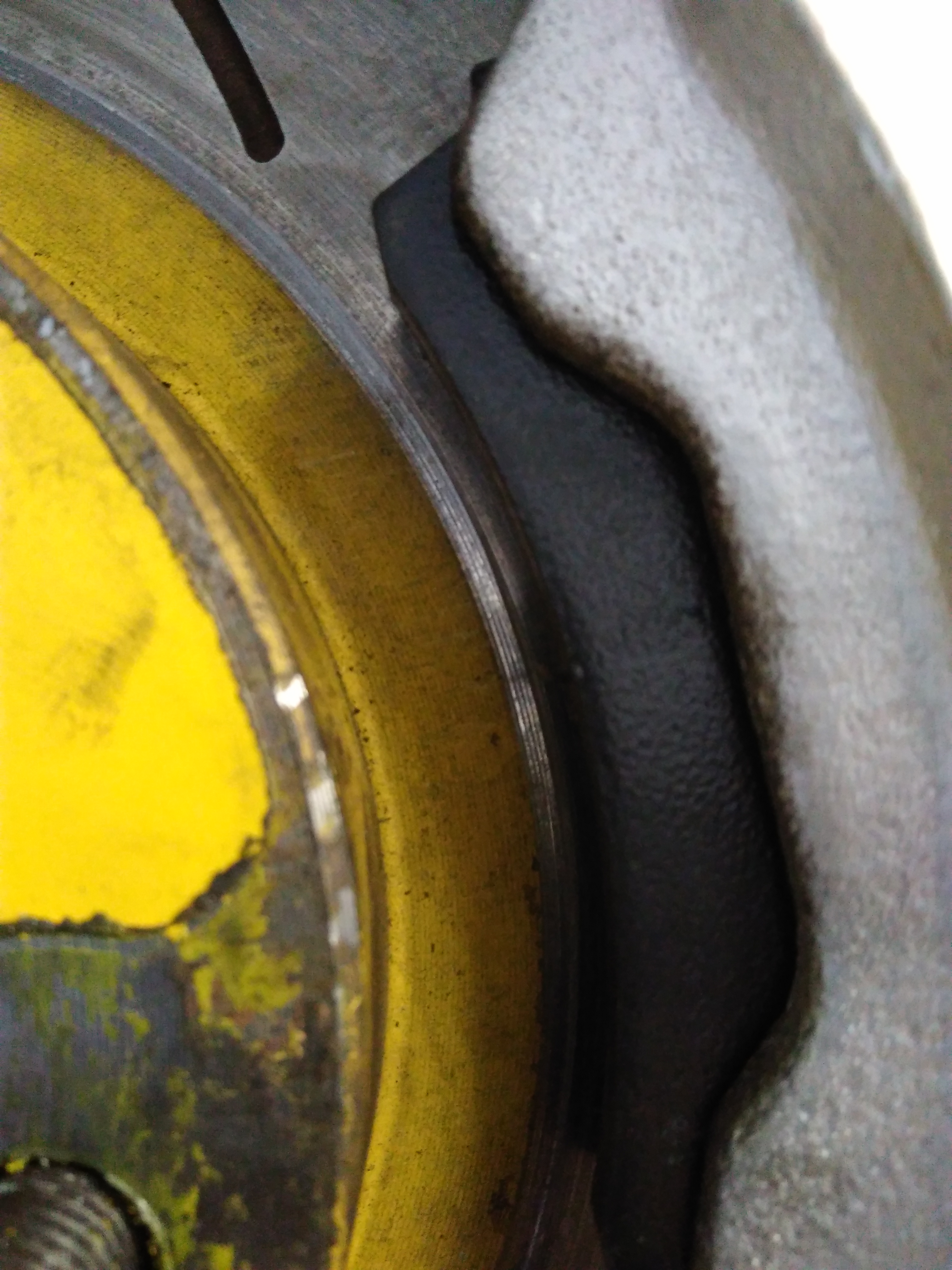

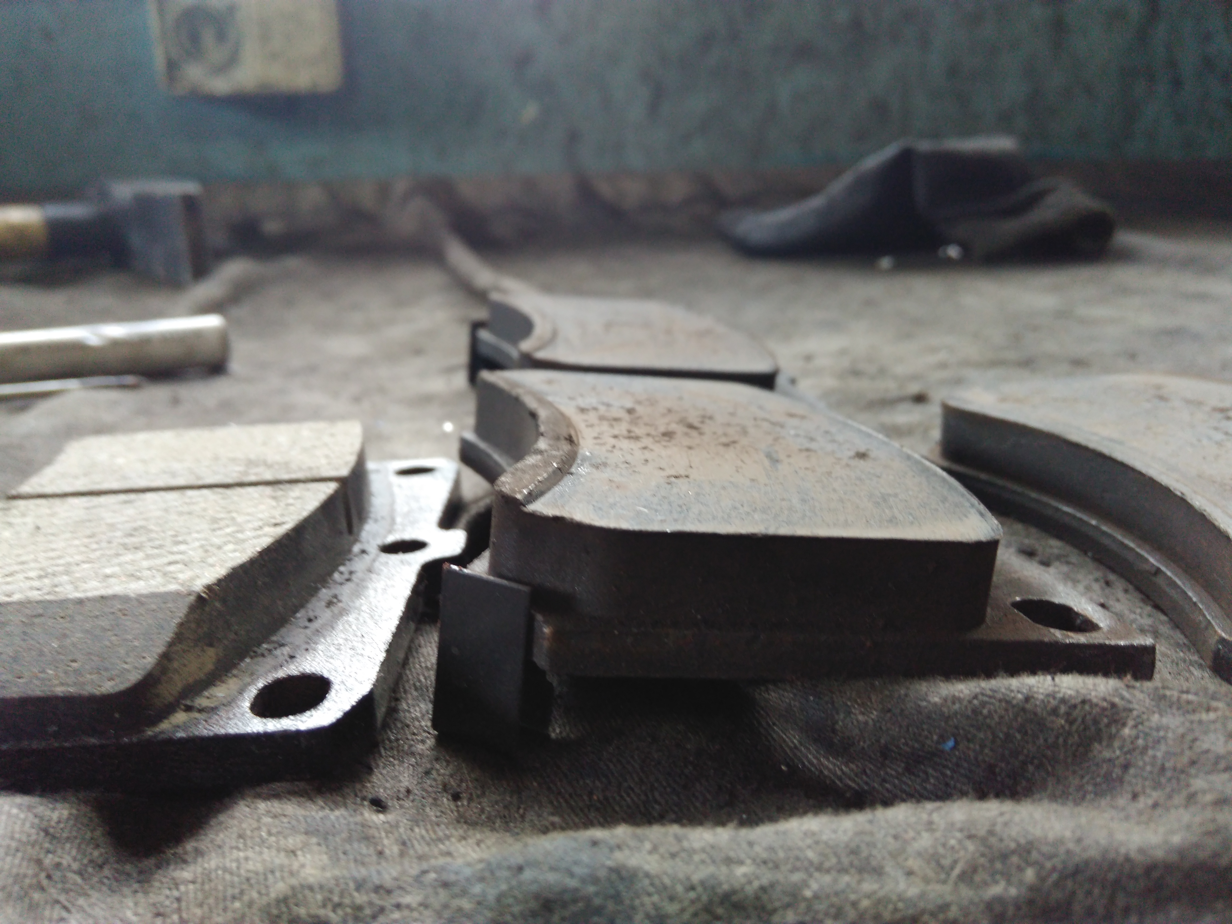

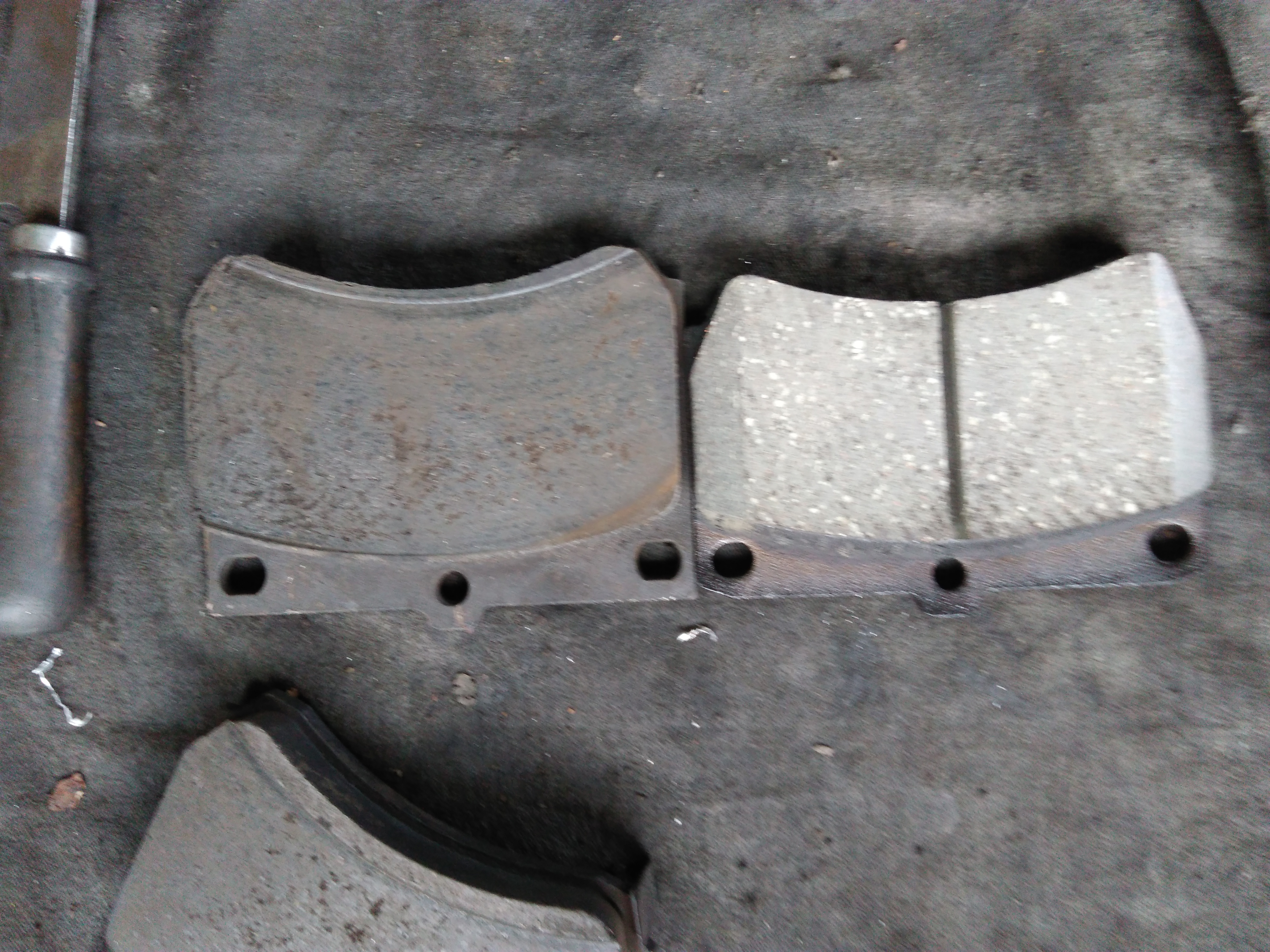

Dzisiajbyło trochę czasu to podziałane z BeAtką.
Dołożyłem trochę bandaża,wymieniłem jeden przegub i osłonę na drugim ,była walka łącznie z prasą 20T)
no i zająłem się hamulcami.

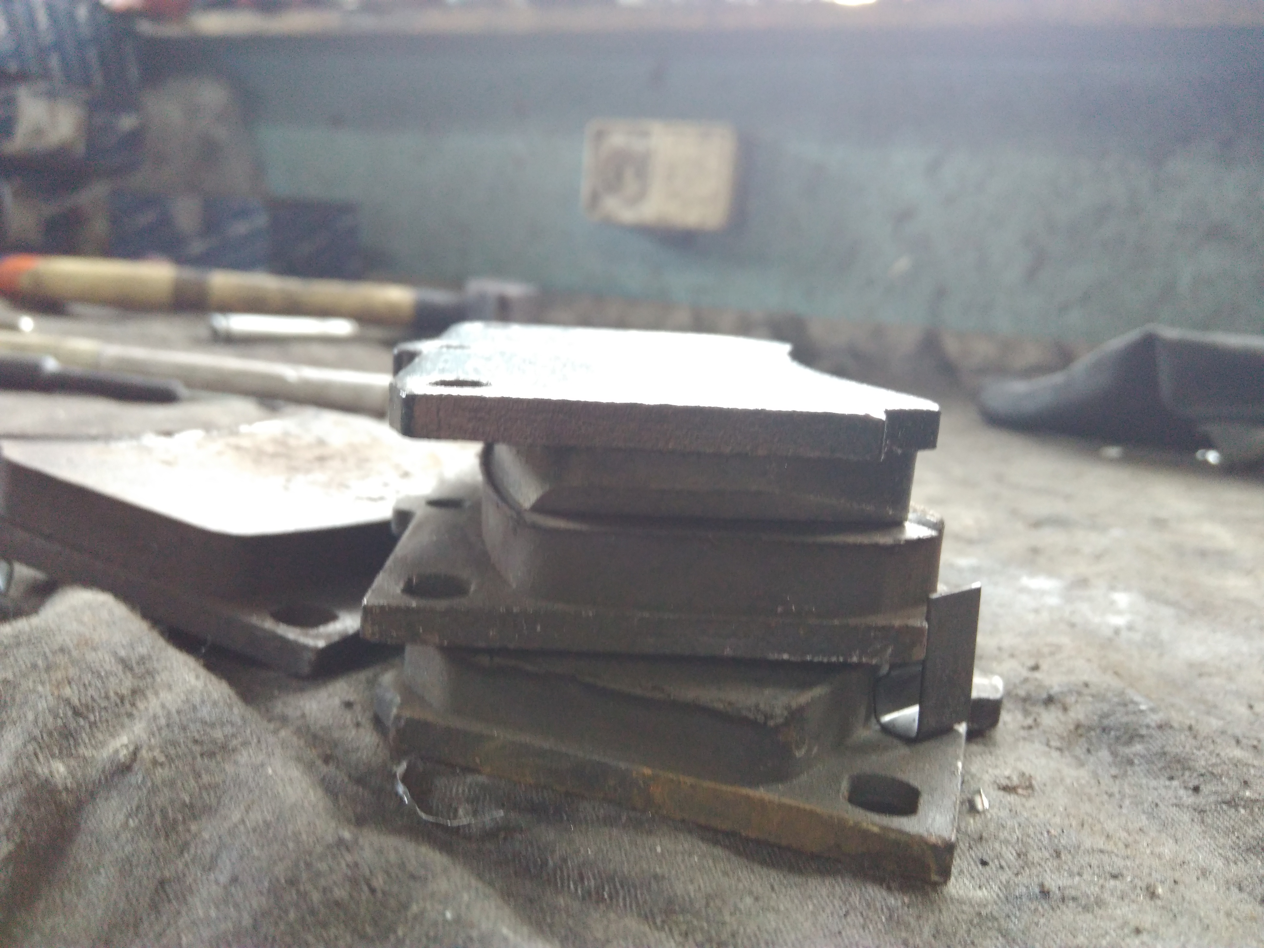

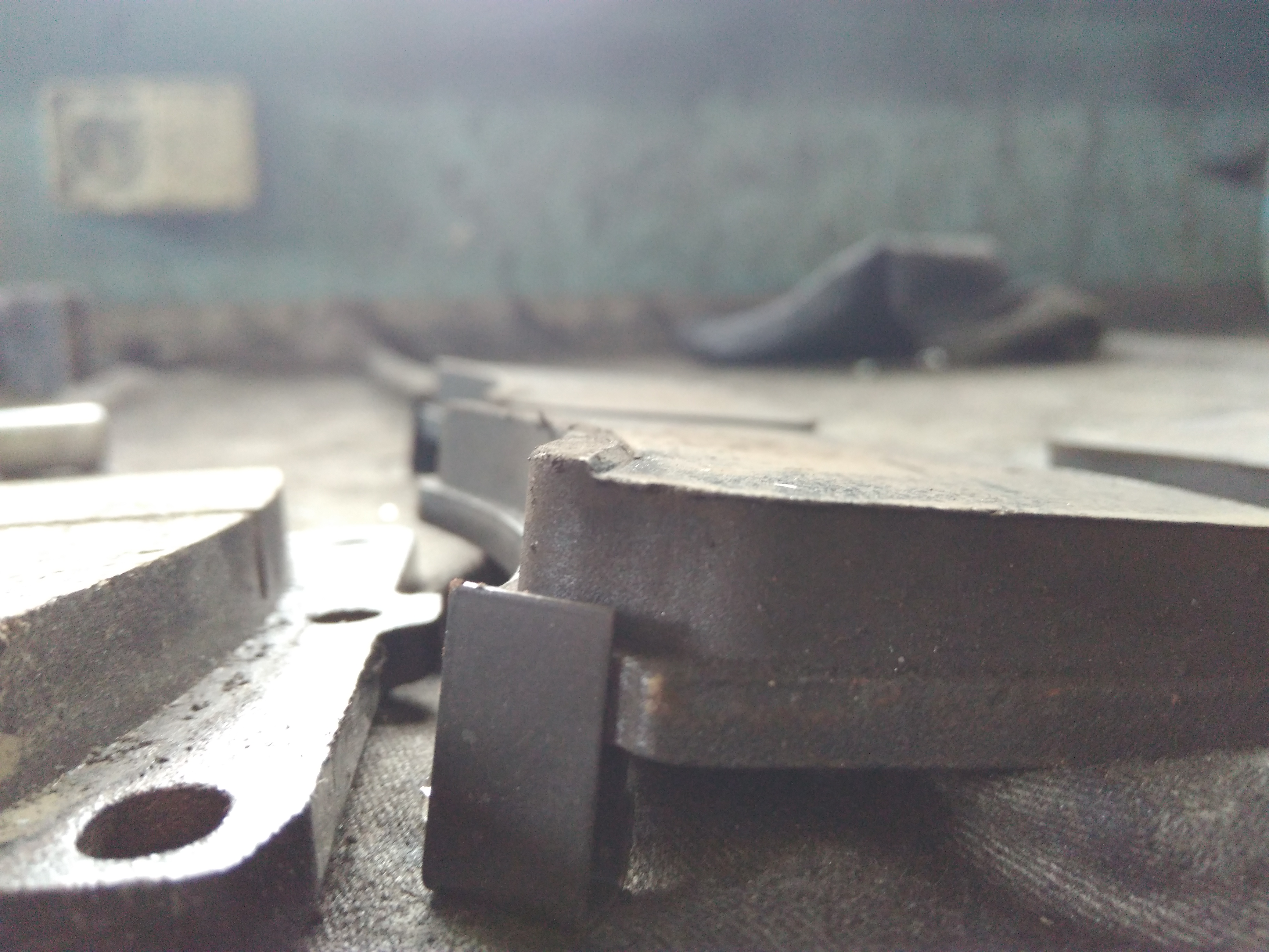

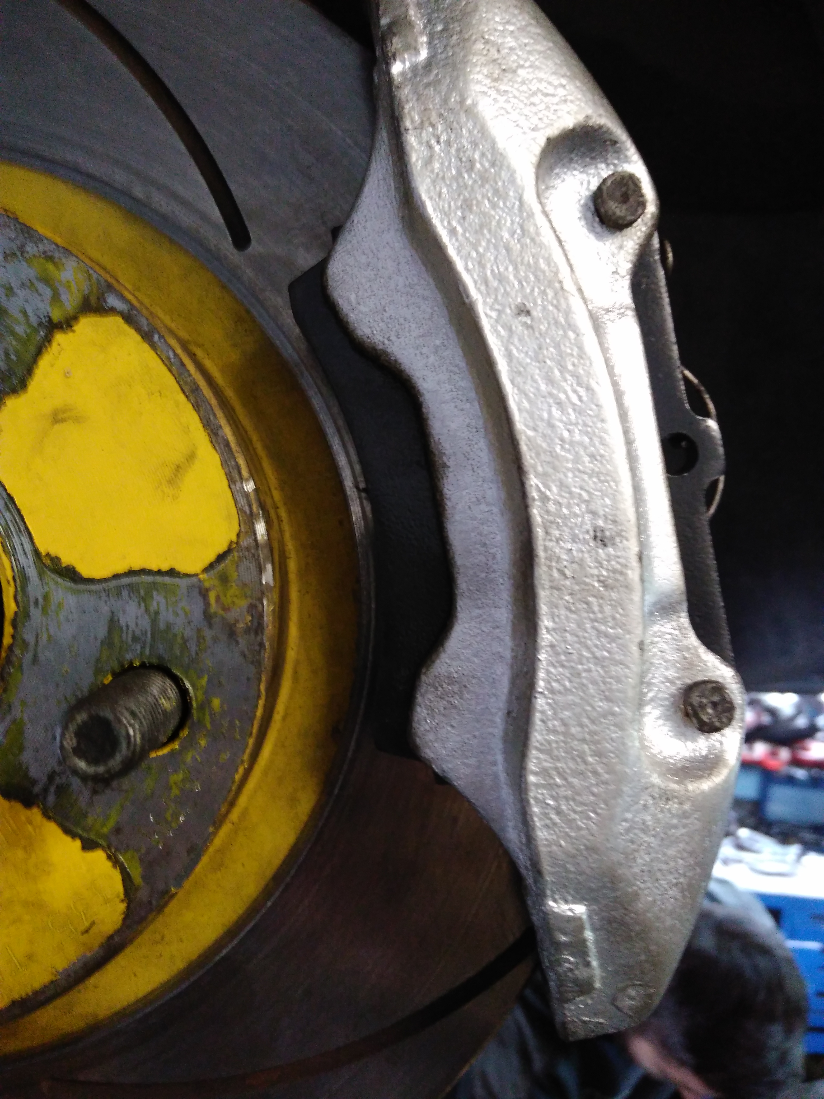

Zmieniłem klocki na te niższe(właściwe posunięcie-dlaczego widać na foto) kashyama mieszanka twarda,z tyłu okazało się że bębny nie mają praktycznie progu,a okładziny na szczękach są jeszcze na jakiś czas ok,ale cylinderki oba puszcczały więc wpadły nowe)
Czy to coś dało ? na ta chwilę nie,dam jeszcze trochę km na ewentualne dotarcie kloców ale obawiam się że nic to nie dało.Problemem nie jest ''wytrzymałość'' hamulca tylko jego skuteczność.Jest jakw maluchu,bardziej spowalnia niż hamuje,w premacy jest o wiele mocniejszy.W dodatku co dziwne gdy wcisnę i trzymam pedał on po chwili powinien opadać a nie opada.Cośmi się zdaje że pompa do wymiany...

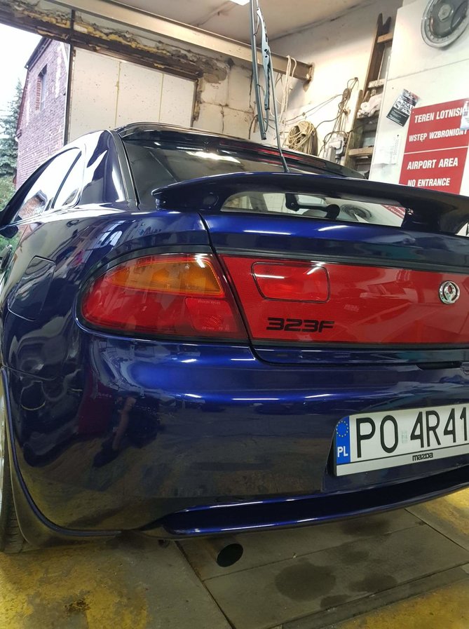

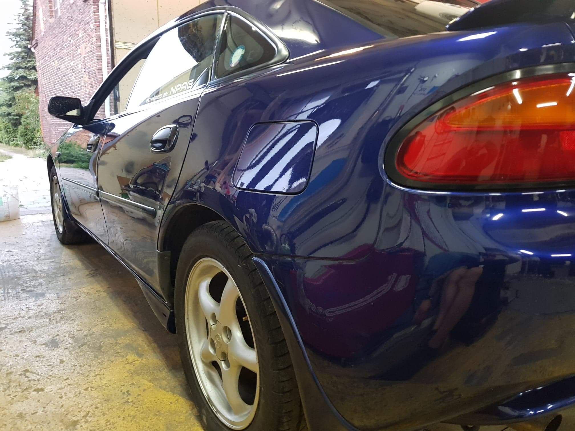

Postprzez Bo_Lo » 2 lip 2018, 22:02
Spy foto przed woskiem i oklejeniem.
