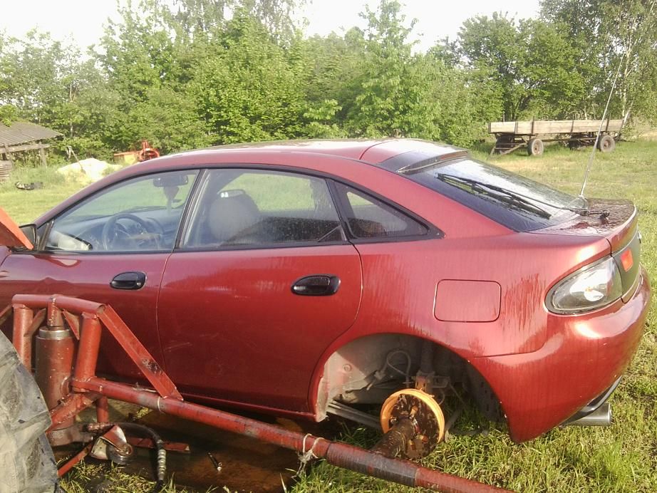

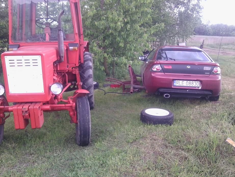

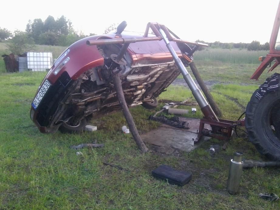

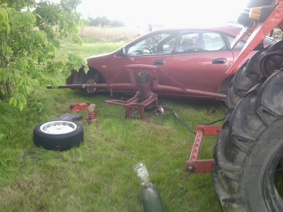

Pierwsze przymiarki kolyski wlasniej roboty :D podnosi fajnie tylko potrzebuje strasznie duzo hipolu :|
Mialem ok 5 l w ciagniku i 5l w bance i podnieslo dosc wysoko bude, choc i tak trzeba jeszcze ze 3-4 litry zeby bylo prawie w pion :) Chcialem zrobic wiecej zdjec, ale problemow byl bardzo duzo a czasu malo :(
Do tego podoga w 1 minucie masakra, lalo masakrycznie ...
Pomocnik bez ,ktorego nie daloby rady :)

Na ile o podnosi?

Postprzez rafał88 » 16 maja 2014, 20:59
Do pionu i wyzej ppodobno 3m + idzie silownik w gore, nie moglem dobrze przetestowac z braku oleju do silownika w ciagniku, myslalem ze 10l wystarczy ale pierwsza sekcja ciagnie najwiecej oliwy. W pn kupie olej i rozbiore samochod i podnoszenie , a pozniej wiadome ,szlifowanie podkladowanie i pewnie ciecie :(
Postprzez jaaco » 16 maja 2014, 22:14
To przecież powinno być ruchome i podczas podnoszenia przesuwać się w strone samochodu, no chyba że chcesz mieć wyrwane zawieszenie :|

Postprzez rafał88 » 17 maja 2014, 07:47
Jest ruchome ;) Dobrze sie popatrz, te elementy, ktore sa do piast przykrecone, nie sa sztywne tylko sie obracaja tak, zeby nic nie zniszczyc, a sam silownik tez cos tam ma ruchu, ale nie wiele. Tak myslalem jak to zabezpieczyc,zeby mi na leb samochod nie spadl, sam przewod ma zabezpiecznie i mozna odkrecic od ciagnik i silownik trzyma, a sam ciagnik przestawie tak, zeby ta tylna belka byla na tym silowniku, podnosnik w tym ciagnku dziala w obie strony, takze mozna nawet docisnac go do gleby :) no tez pod auto cos pojdzie, w razie jakby silownik sie obrazil, choc z tego cos wiem trzyma jak szlak, ale w razie czego lepiej sie zabezpieczyc.
Postprzez rafał88 » 19 maja 2014, 18:36

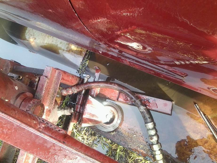

No i kleska przy podnoszeniu <płacze> 10l hipolu poszla na samochod i ziemie :(
Tak wyglada samochod po wystrzale przewodu hydraulicznego...
A to upier..na koncowka... DObrze,ze nikomu nic sie nie stalo :)
Jutro o 6 wyjazd po nowy przewod kolejne 10l hipolu , po 18 kolejna proba :)

Postprzez rafał88 » 19 maja 2014, 19:09
:P kontrukcja jest ok jak i sam silownik, wina samego przewodu nic wiecej, taki slownik potrafi patelache ziemie podniesc :P
Nie jeden i nie dwa auta byly na nim :P To nie jest moje :P

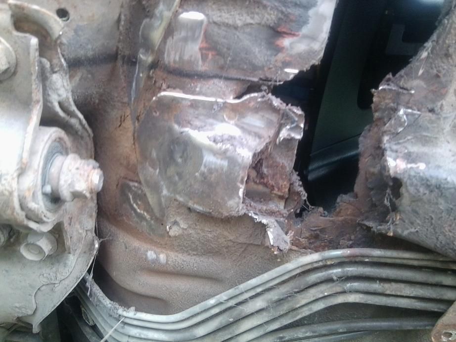

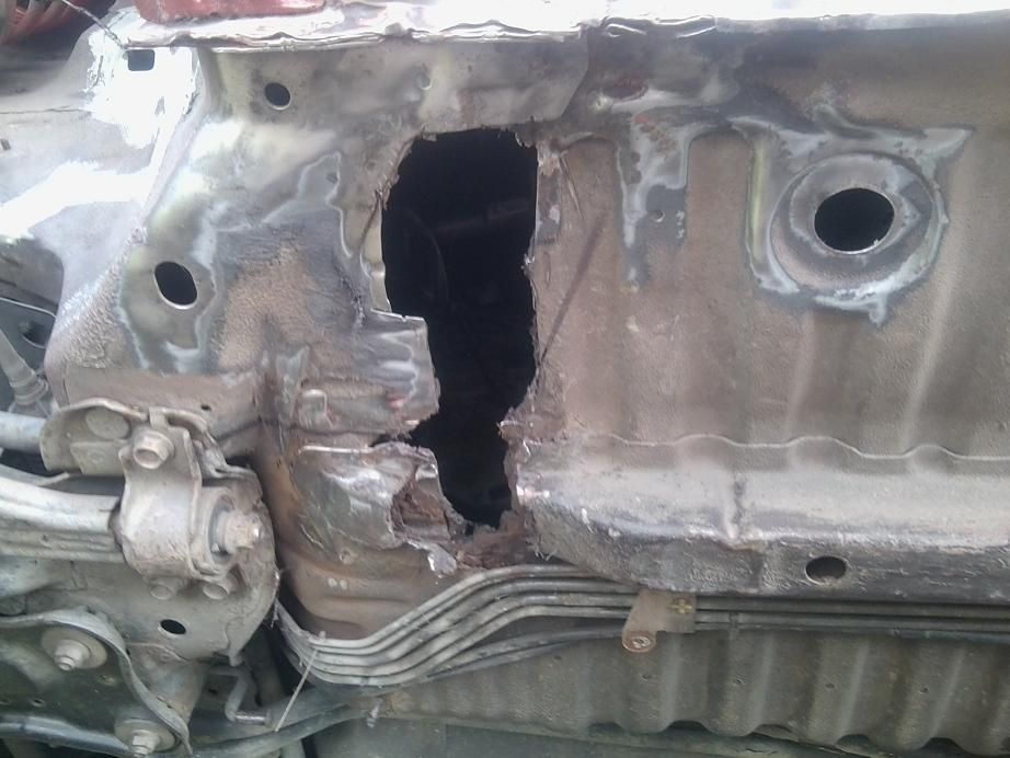

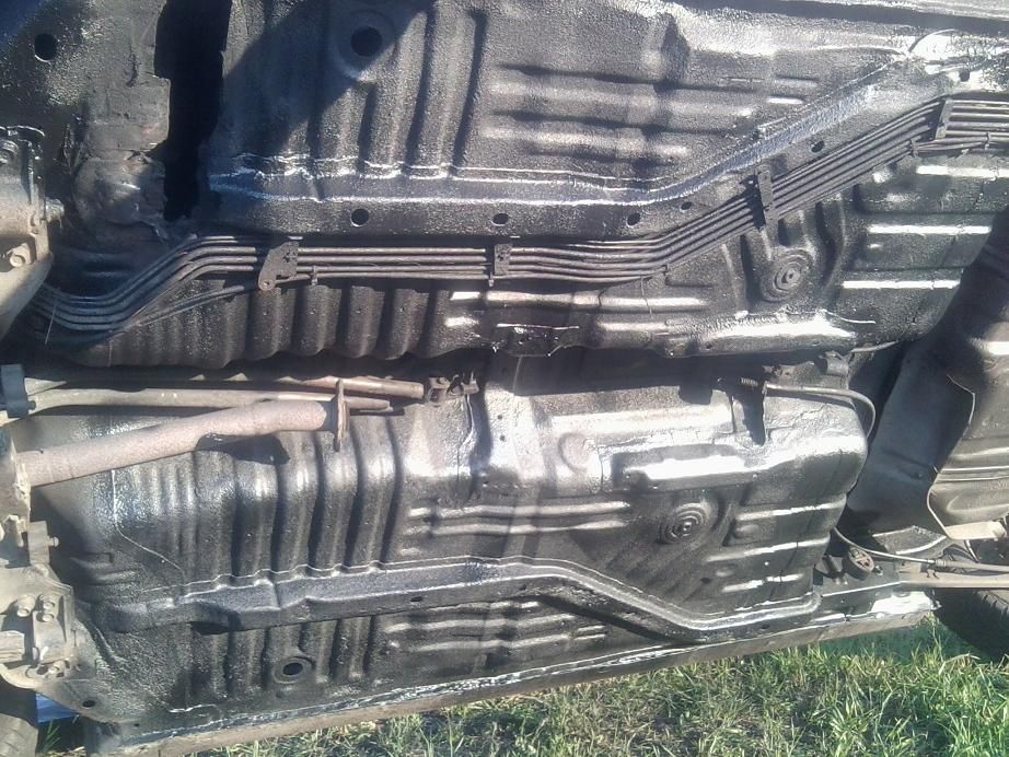

No wiec dzisiaj cycus :D podnisnik dziala :D Jest dziura, choc nie dziwi mnie to, trzeba wyciac pruchna ile sie da i sztukowac :) Nie zrobilem tez za wiele bo nie mam czasu duzo ...
Oto i wywiatrznik, pod samymi pedalami :|
Bedzie jeszcze wiecej wyciete, ale albo cos zrobic z przewodami, albo odsunac i dach deske(tarcze do metalu nie lubia w nich ciac) i od srodka bede wycinal :)

o kurna no to zes konstrukcje wywalil. Skad Ci to do glowy przyszlo? :P <lol>
Dziuerke ladna znalazles, nie czules, ze po rajtach wieje? :P

Postprzez rafał88 » 21 maja 2014, 20:52
Haha :D No tak dziurska nie bylo :P mata trzymaja :P

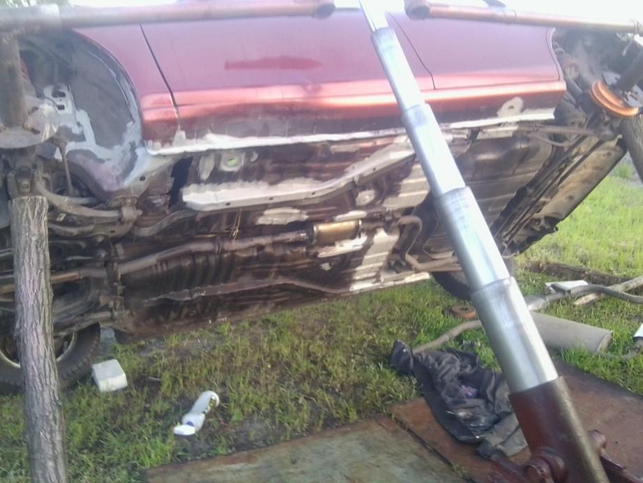

I juz cos tam psikanalem , dolem tylko tak zcos kolwiek a gora na gotowo, auto juz przygotowanie na podniesienie w druga strone:)
Postprzez czarek1991 » 22 maja 2014, 12:51
Masz strasznie wgnieciony prog :P nie ociera Ci o drzwi?
