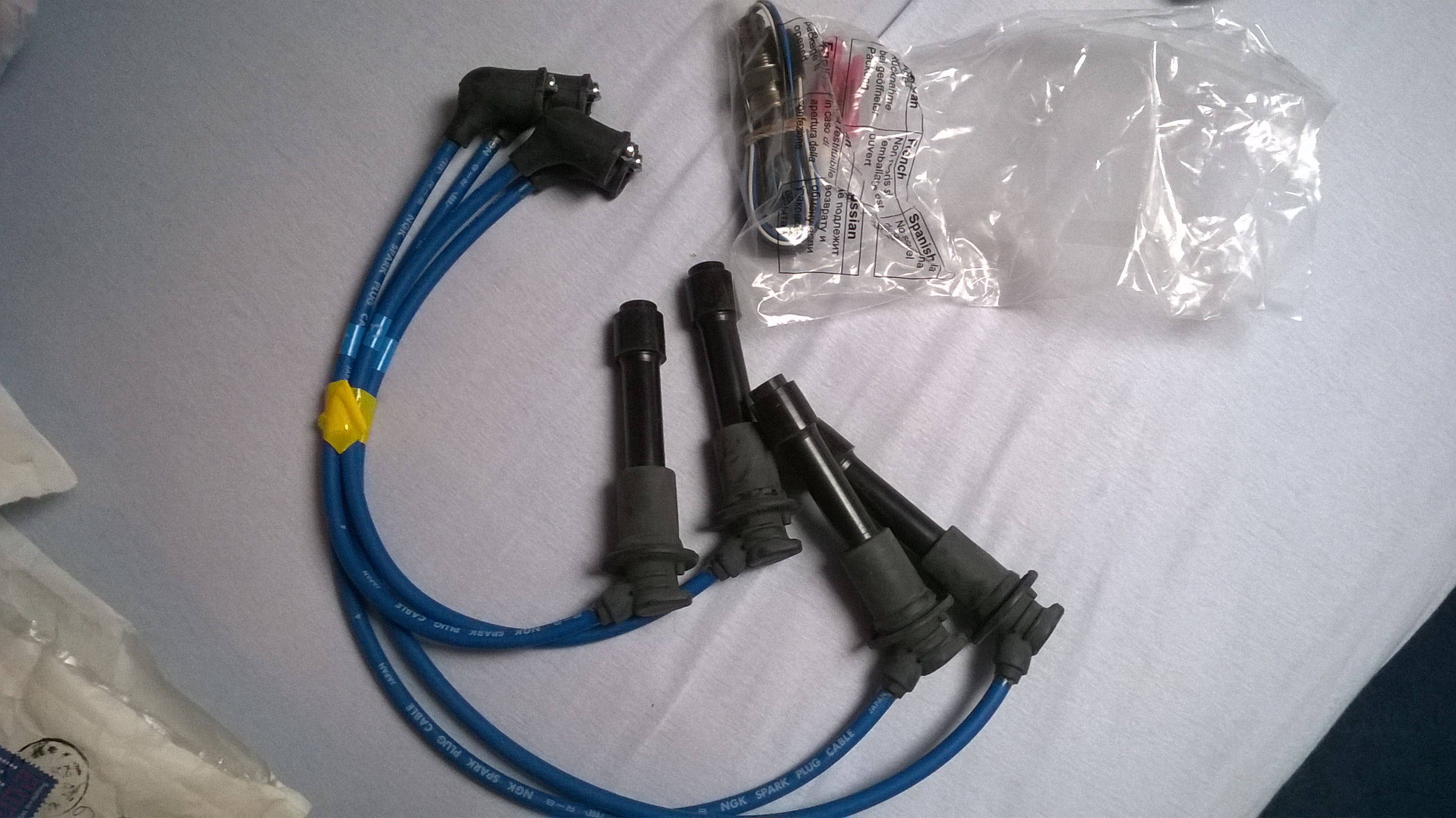

Wczoraj dotarly frukty.Niebieskie wiec +10hp i w uj lansu :D

Postprzez Piotr_ » 4 maja 2016, 05:44
Teraz piękne rude, grube i piegowate będą lecieć jak Reksio na szynkę <lol>

Postprzez Beny » 4 maja 2016, 15:22
pod kolor budy :P +10 jest za 6szt,tak tylko +5 <czarodziej>
