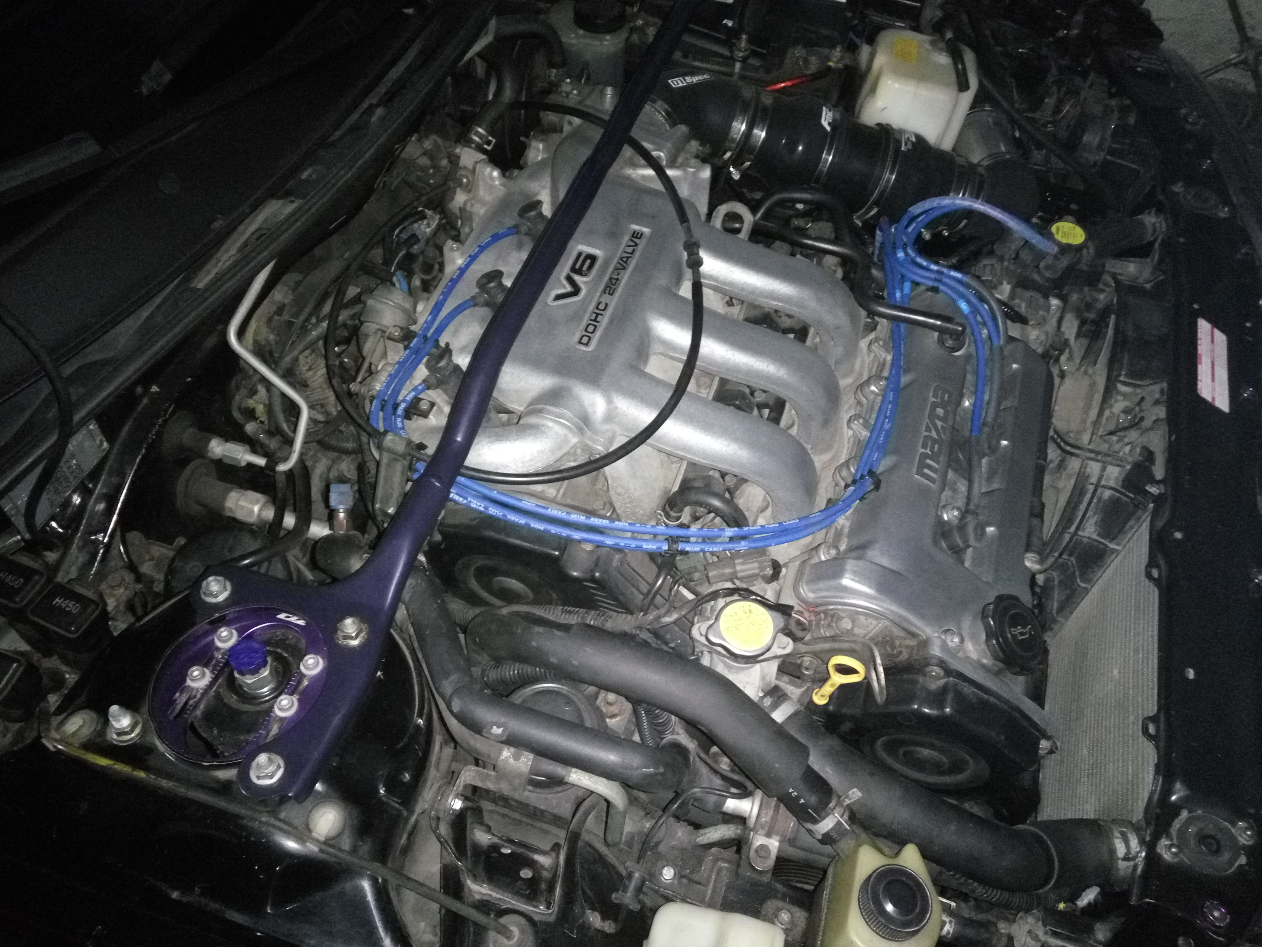

No więc nadszedł ten dzień w którym odgrzeje kotlet po raz kolejny
Długa nieobecność spowodowana sprawami prywatnymi auto zrobiło od ostatniego update'u może z 1000km
Przez ten okres czasu kilka rzeczy się wydarzyło więc do rzeczy
Został odświeżony przód auta tj pomalowane na nowo błotniki i maska którą udało się dorwać nówkę sztukę z ASO w dobrym pieniążku
Mazda dostała kilka prezentów takich jak:
Tylna górna rozpórka, kompletny wydech, kolektory 6-2-1, reszta 2.5 cala stal nierdzewna, zawieszenie gwintowane D2-Racing, przewody zapłonowe NGK
Z mniejszych rzeczy: oczywiście geometria, odświeżone ramiona wycieraczek, odświeżone podszybie, zmiana oleju na 5w50 VR1 + filtr Bosch, ogarnięcie wiązki elektrycznej aparatu zapłonowego plus kilka miejszych drobiazgów

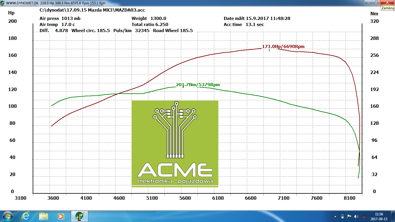

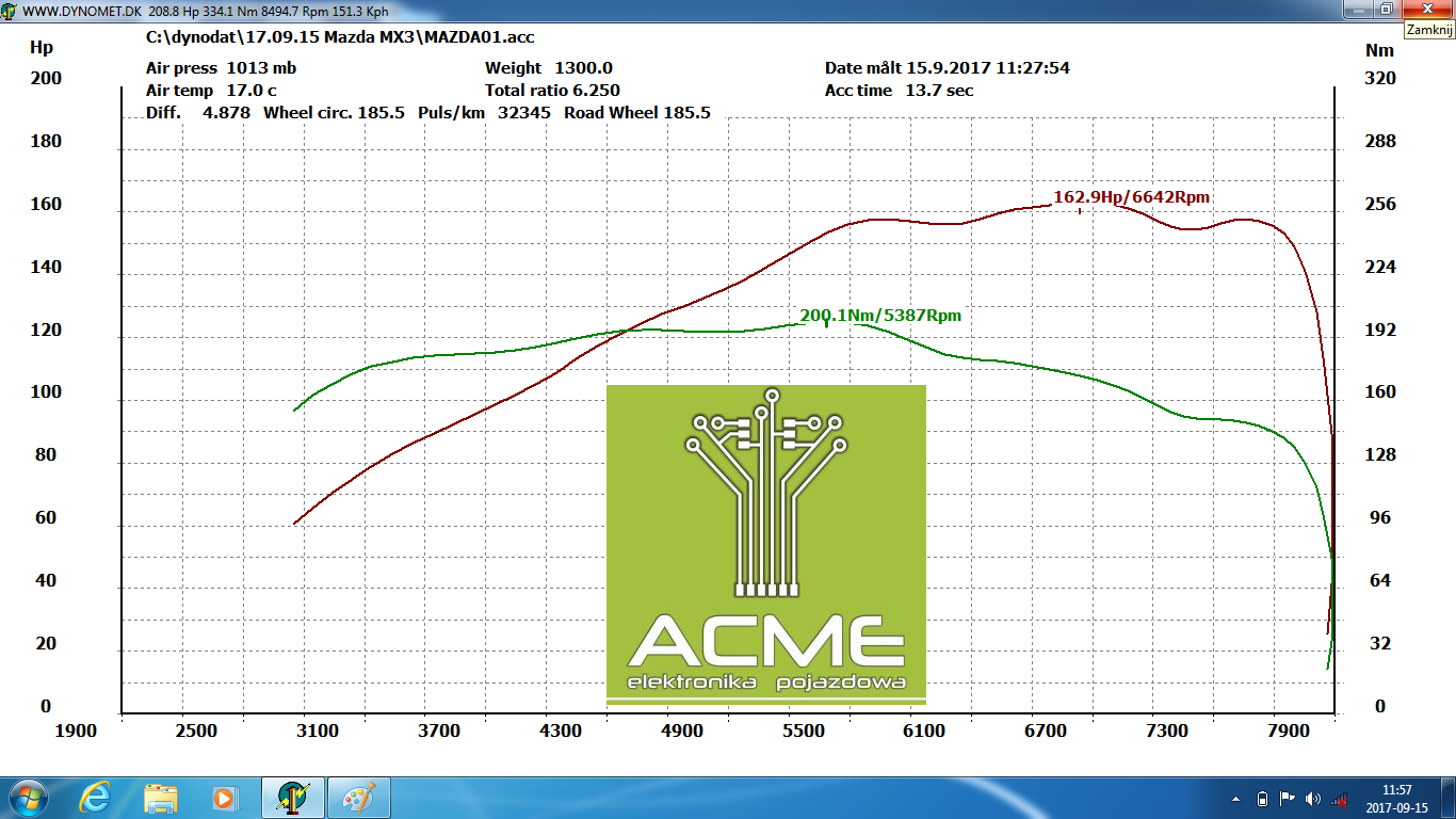

Przed zmianami takimi jak wydech udało dotrzeć się na hamownie
Taki był mój cel aby shamować auto takie jak stoi przed dalszą ingerencją.
Od razu mówię nie chciało mi się tego obrabiać także
w razie w zbędny komentarz
Skala na dole jest przesunięta ale kreski same w sobie są dobre
Zaskoczyłem się pozytywnie ponieważ spodziewałem się wyniku rzędu 150+, a sterownik K819 zaskoczył i mnie i gościa z hamowni
bo myślał że będzie błąd pomiarowy rzędu 3-4KM a tu proszę
Komputer współgra z przepływomierzem KL02, z moich obserwacji: taka kombinacja zmienia przede wszytkim punkty otwarcia VRISów na późniejsze na około 4000 i drugi 5000rpm – efekt tego jest taki że od 3k zaczyna to auto żyć, 4tyś dostaje lekkiego kopa, przy 5ciu dostaje kolejnego mocniejszego i ciągnie jak zła dalej
Widać na wykresie lekkie załamanie w górę.
Docelowo plan na bliżej nie określony najbliższy czas to:
Wymiana oleju z filtrem, montaż DET'a 3, montaż Edis6 z tego względu że aparat wymaga już ingerencji a mając zapłon bez sensu pakować w niego pieniądze, pospawanie wydechu bo strzelił spaw na siatce..
I szukanie niutków

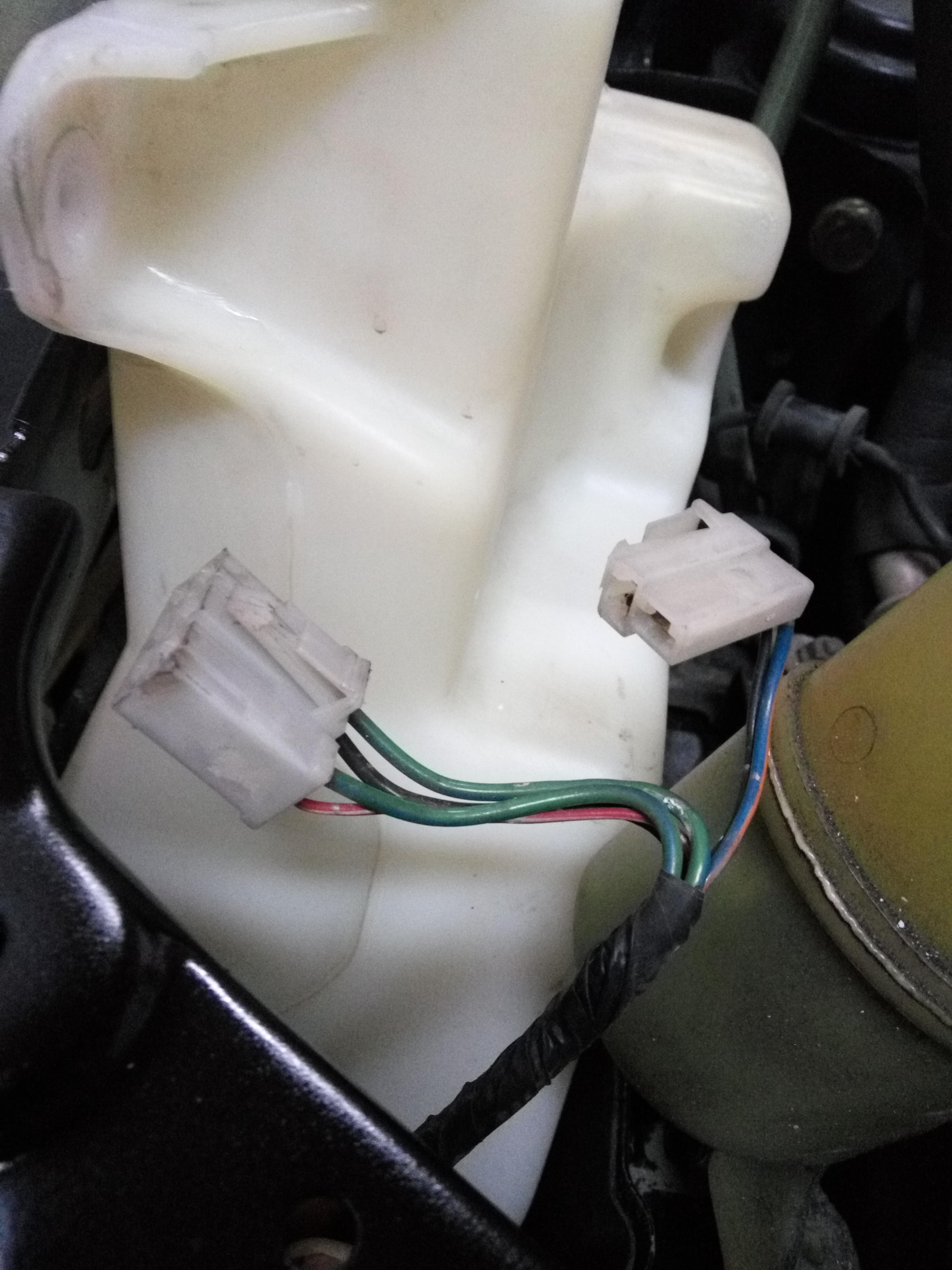

Czy ktoś wie do czego ta kostka? Znajduje się w tej samej wiązce co kostka pompki płynu do spryskiwaczy

A więc proszę proszę czyżby drugi udokumentowany przypadek na forum gdzie na kompie k8 klde pokazuje sporo wyższą moc niz na ecu od KL? Oczywiście ze drugi ns forum zaraz po moim a w sumie to już chyba trzeci czy czwarty tylko jakoś nikt o tym nie pisze. Ecu K8 to najlepsze ecu czy to pod klde k8 czy klze. Żeby wolnossaku na samym ECU zyskać 9KM to jest naprawde niezły wyczyn.
Gratki zawieszenia i wydechu jest mesko i zdaje ze kolejne klde 2.5 V6 bedzie latać na 2.5 calowym wydechu.
Po kreskach tez sądzę ze na decie wydechu poprawionym dolocie zblizysz sie do 180KM więc będzie druga mocna mx3 z klde pod maską świetnie świetnie, trzeba zacząć objezdzac te Klze pod maską
Jeszcze sie oka ze ze wszystkie te padniete klde z 626 czy mx6 które mają ledwo 160KM na ecu K8 pokażą serię z plusem

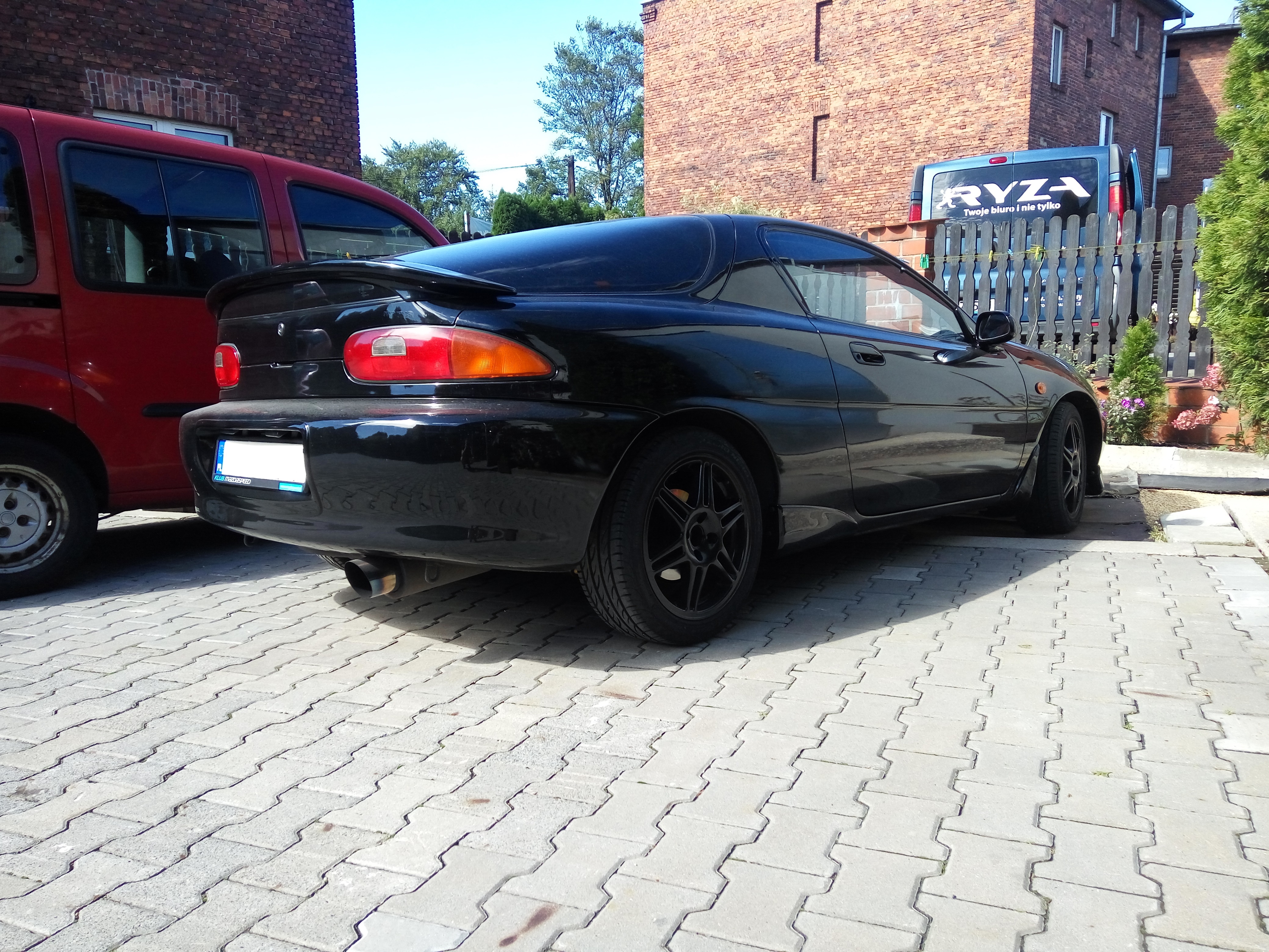

Mazda dostała nowy olej Valvo VR1 5w50 wraz z filtrem Boscha, przy okazji wpadły nowe wycieraczki Valeo
. Zdjęcia wkrótce, jak umyje ja w końcu ^^
Wczoraj zrobiłem sobie "wycieczkę" do Cieszyna ~150km lekka noga około 80km/h spalanie w okolicach 7,2l

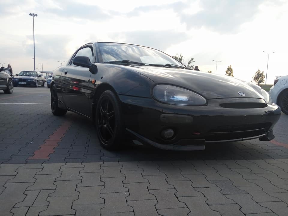

Udało się umyć w końcu i pojechać gdzieś

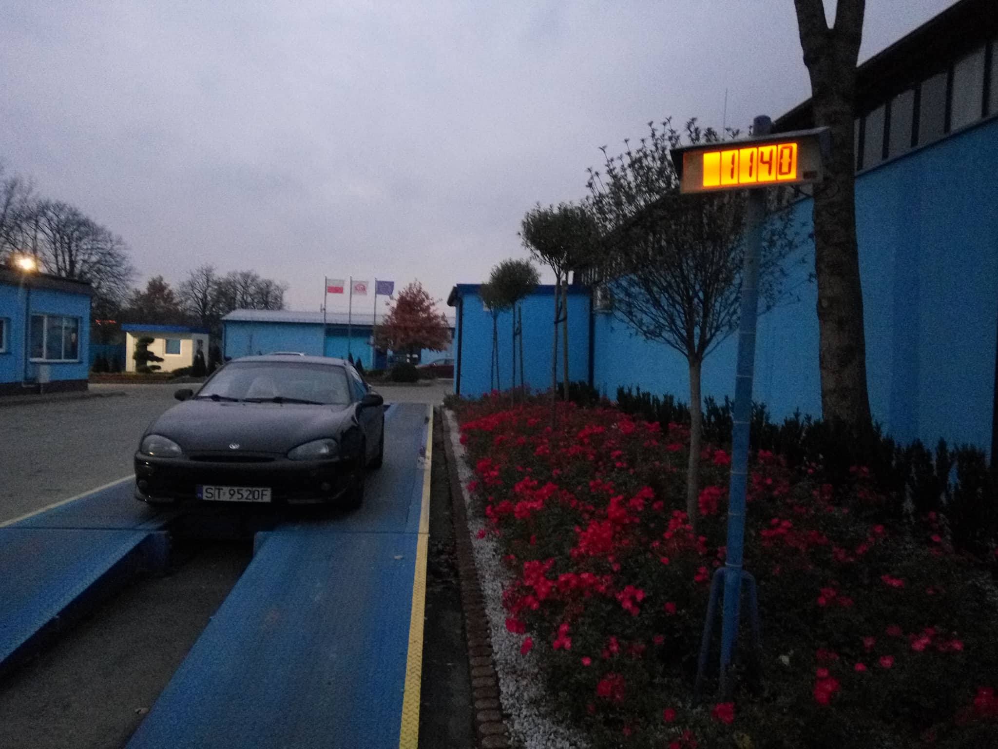

Auto trafiło z wszystkim co ma być w aucie i połową baku na wagę

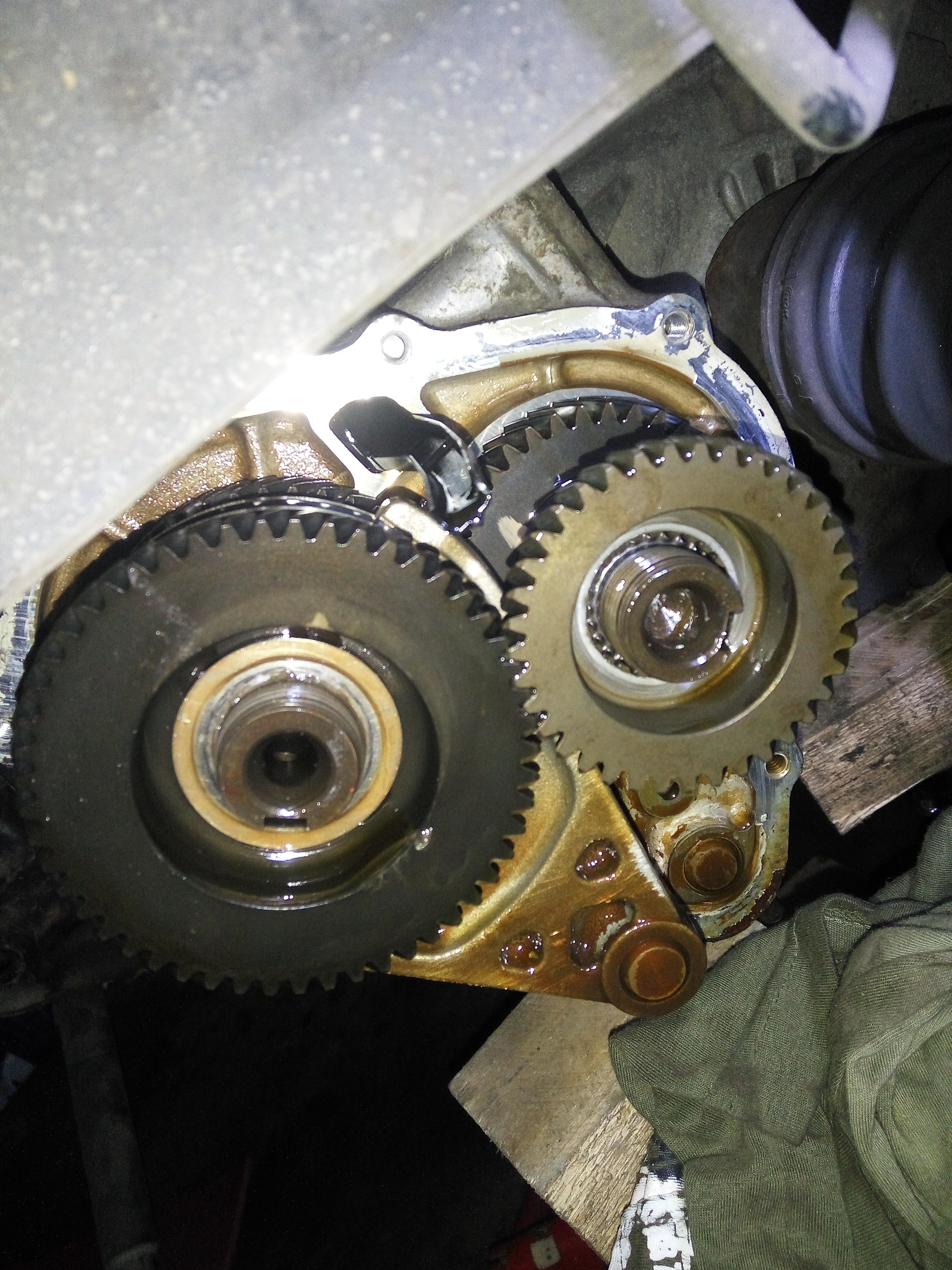

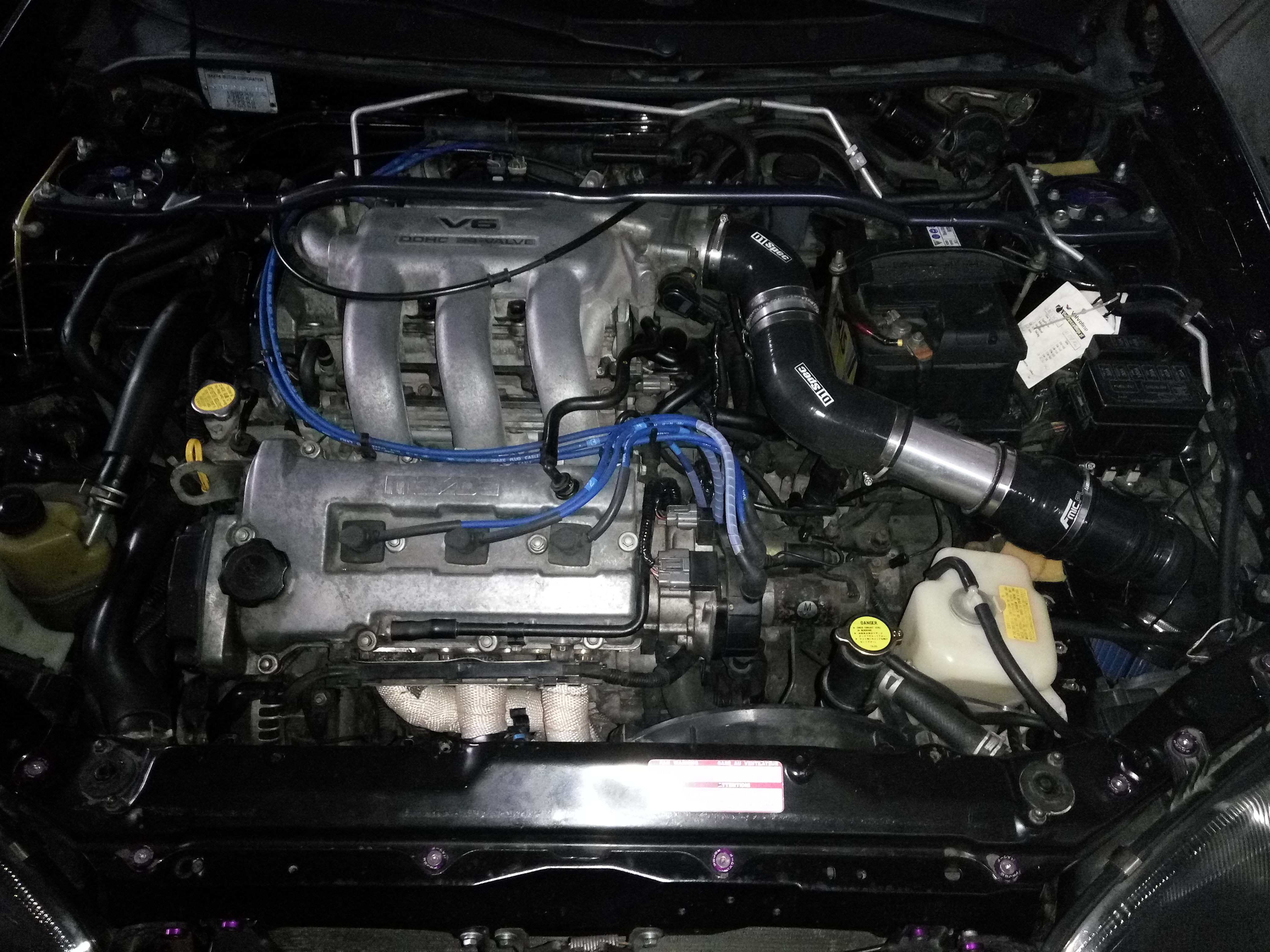

Update, Mazda zimuje w garażu, i wymieniane są kolejne rzeczy ^^
Na przegubie wewnętrznym zlokalizowałem luz, także półoś do wymiany.

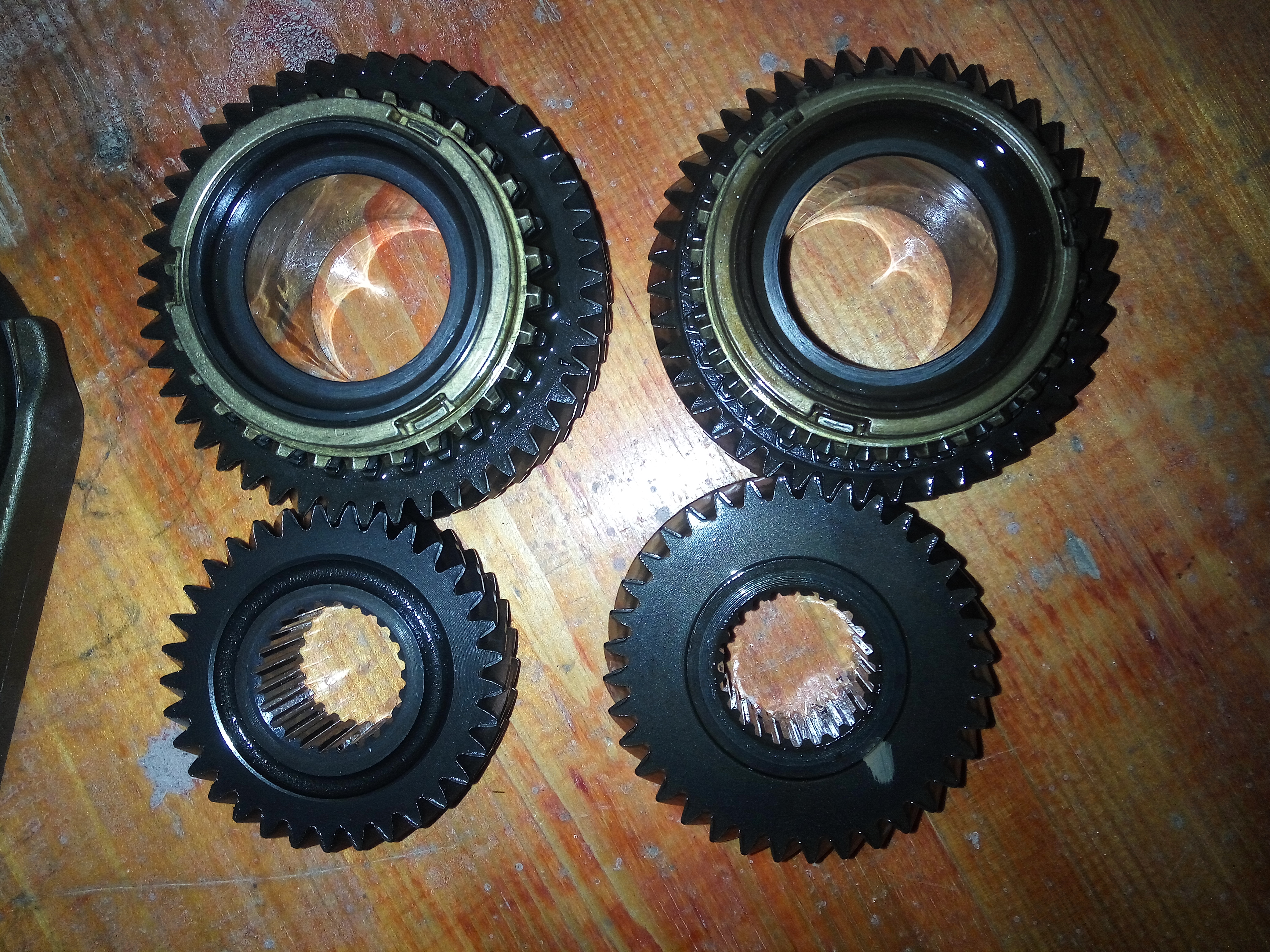

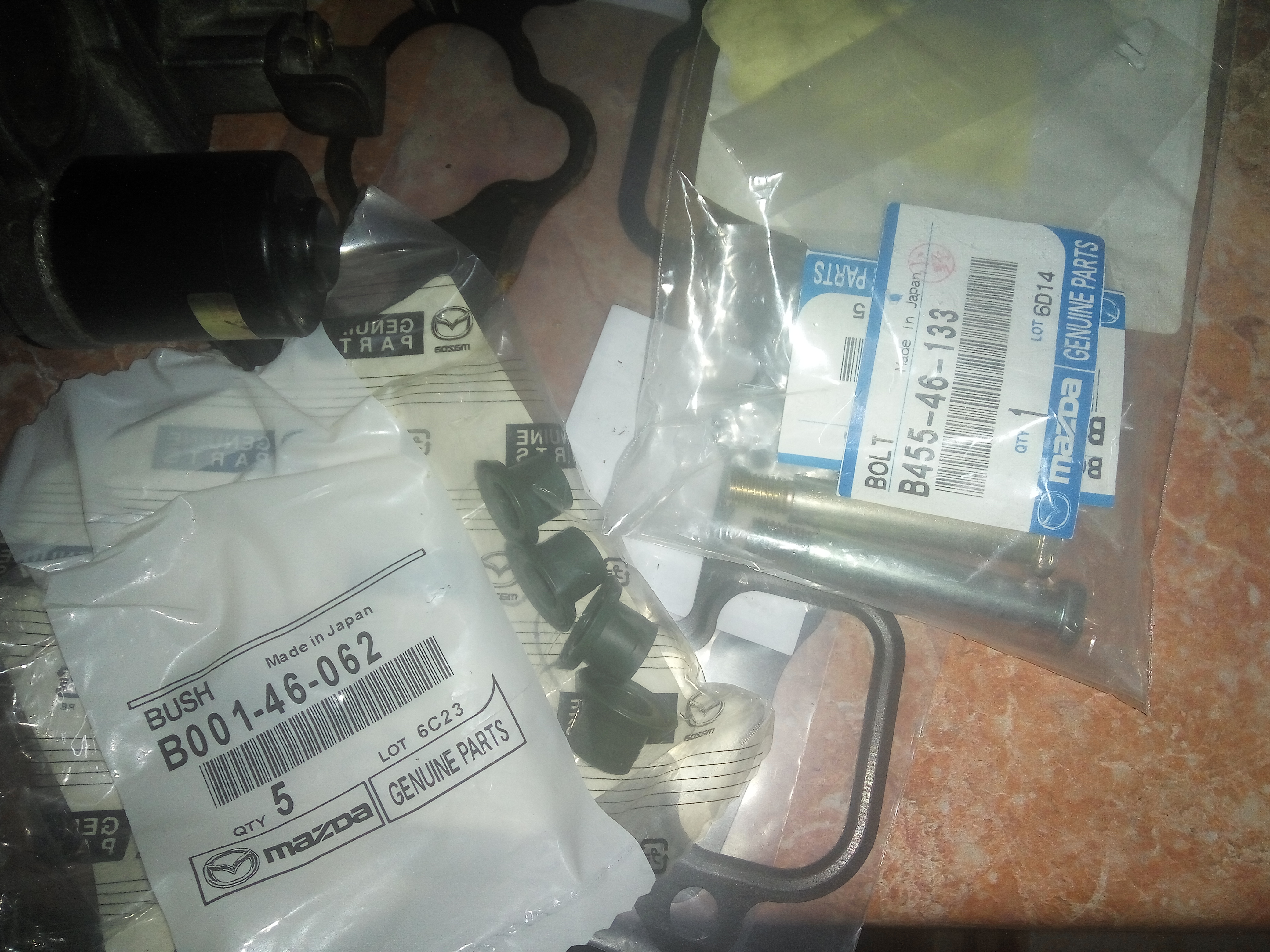

Jak się zabierać to na całego więc wpadła skrzynia biegów z FS'a do garażu więc 5ty bieg zawita w skrzyni
Z racji że skrzynię trzeba opuścić żeby dostać się do trybów i dlatego że jest KL a nie K8 postanowiłem poduchy skrzyni zalać klejem do szyb zanim ewentualnie zdecyduję się wysłać je do olkusza
Przy okazji do wymiany idą tulejki teflonowe wybieraka biegów jak i śruba.
Tu ciekawostka, może ktoś z was miał z tym do czynienia, mierząc śrubę nową i aktualną wymiar jest ten sam.. Nakładając nową tulejke na nową śrubę i tak jest delikatny luz. Jak ten luz na tym mechanizmie zlikwidować? Szukał ktoś przyczyny luzu lewarka?
Zdecydowałem się również na zakup kolektora z X9, montaż będzie jak dostanie jakiś kolor
przy okazji jego wymiany, również wpadną malowane pokrywy zaworów i zmieniony dolot
P.S. Jakieś sugestie kolorystyczne? Może mnie natchnie także zapraszam do dyskusji
choć wiadomo że gusta są różne

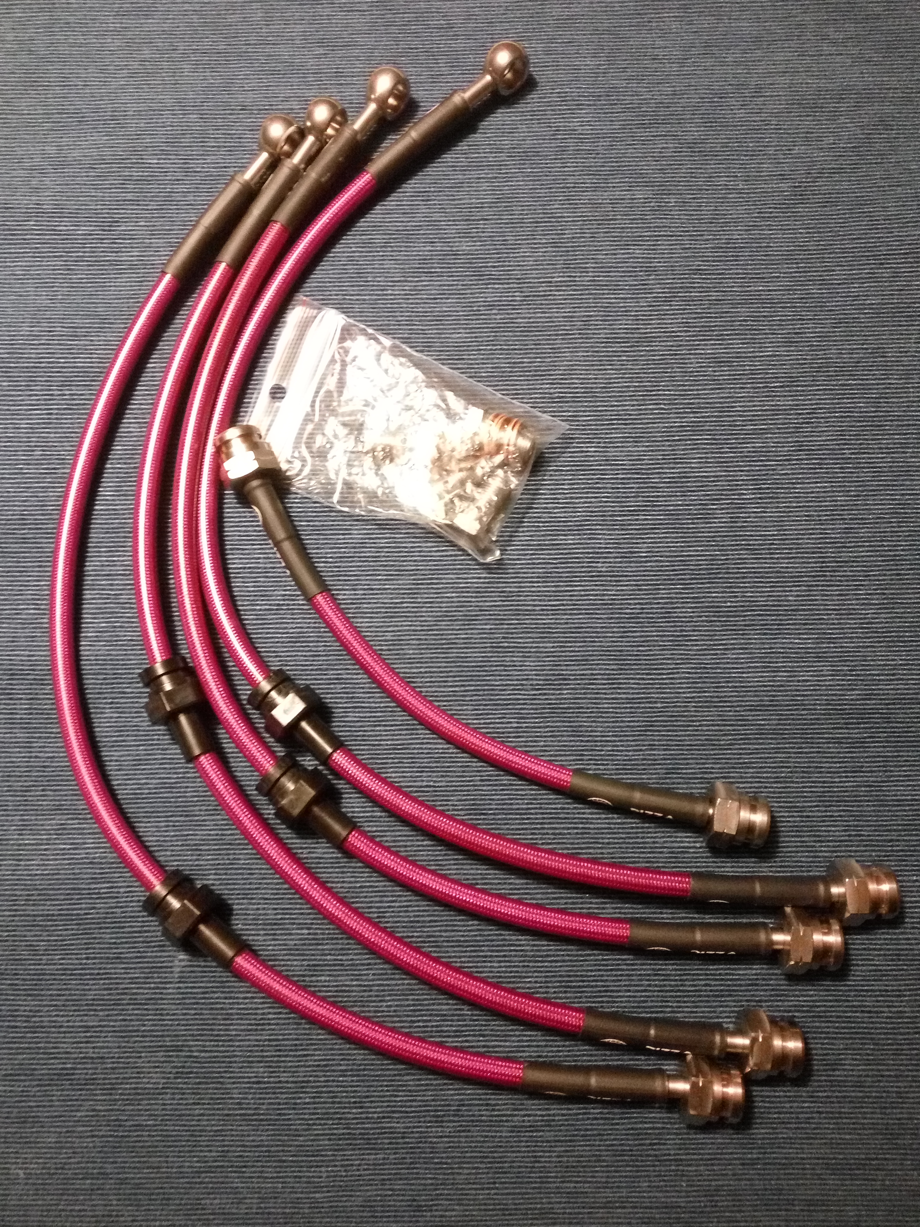

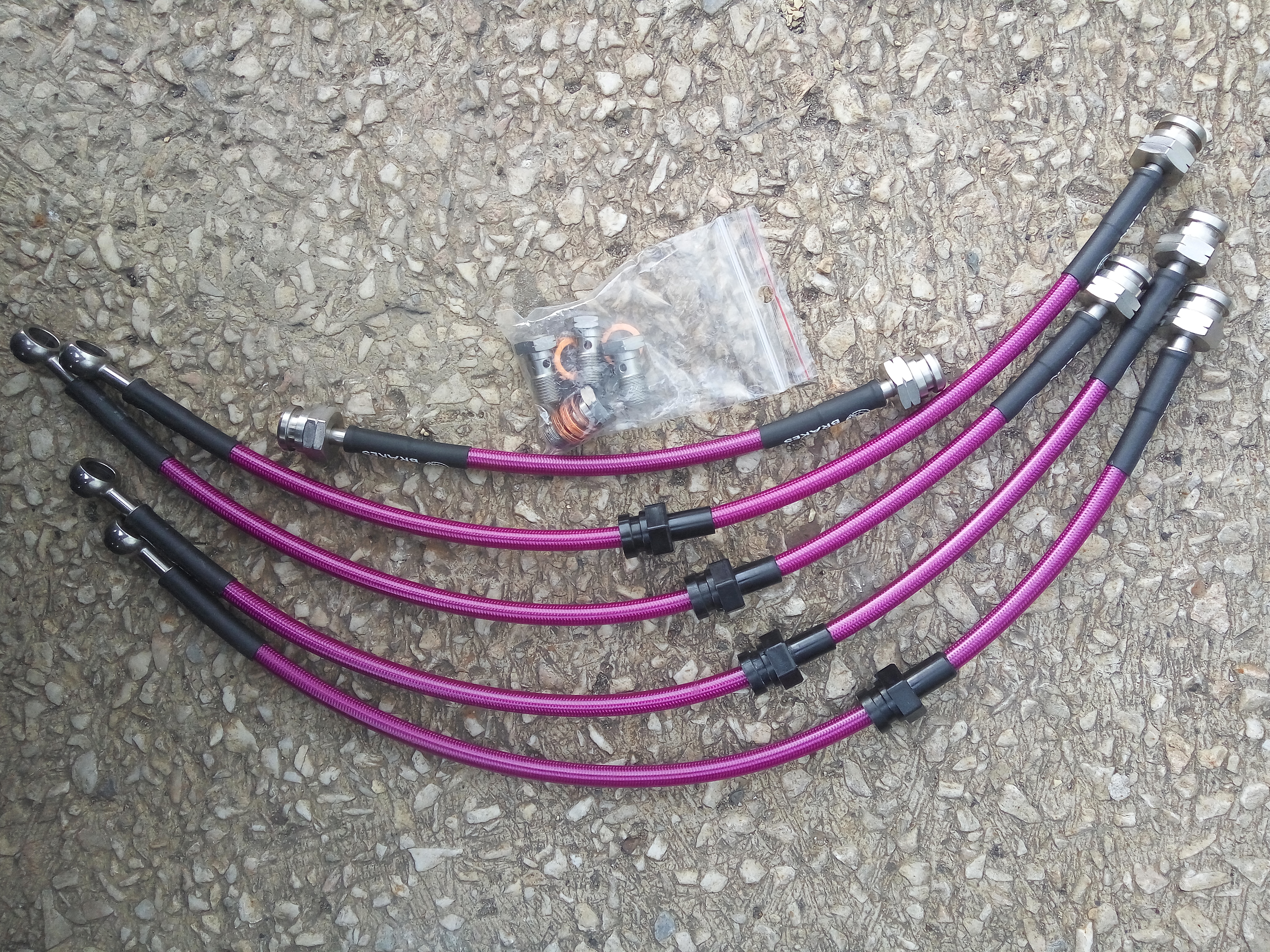

Na deser wpadły nowe przewody hamulcowe
Światło takie że różowe wyszły
purpurowe są,
Będzie świeży płyn hamulcowy, jeszcze porządek zrobie z sztywnymi i zastanawiam się nad zrobieniem swapa przednich na M6.

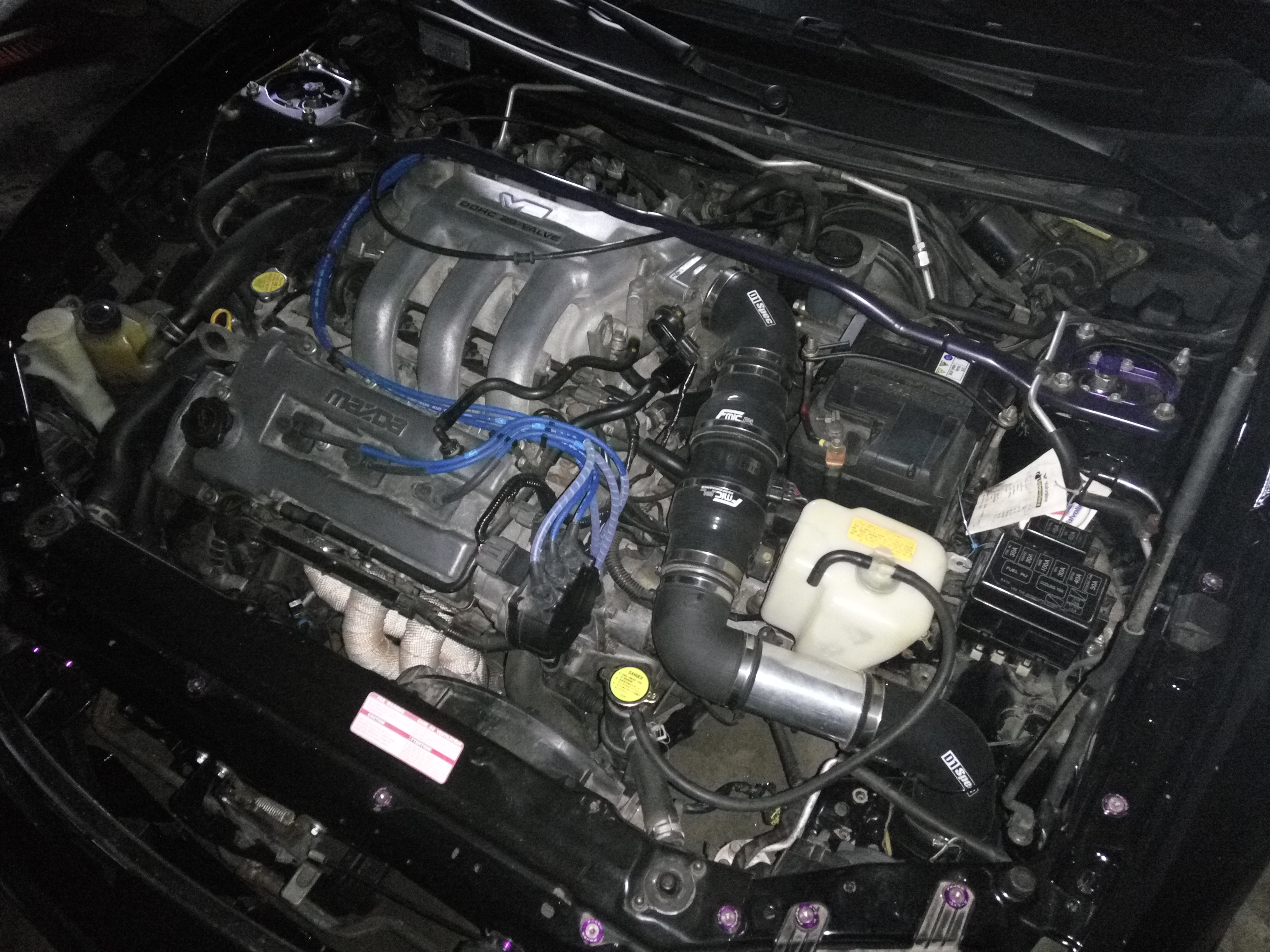

Z dzisiaj:
Reszta będzie jutro bo na telefonie to tragedia wgrywać zdjęcia ^^
Z dzisiaj:
