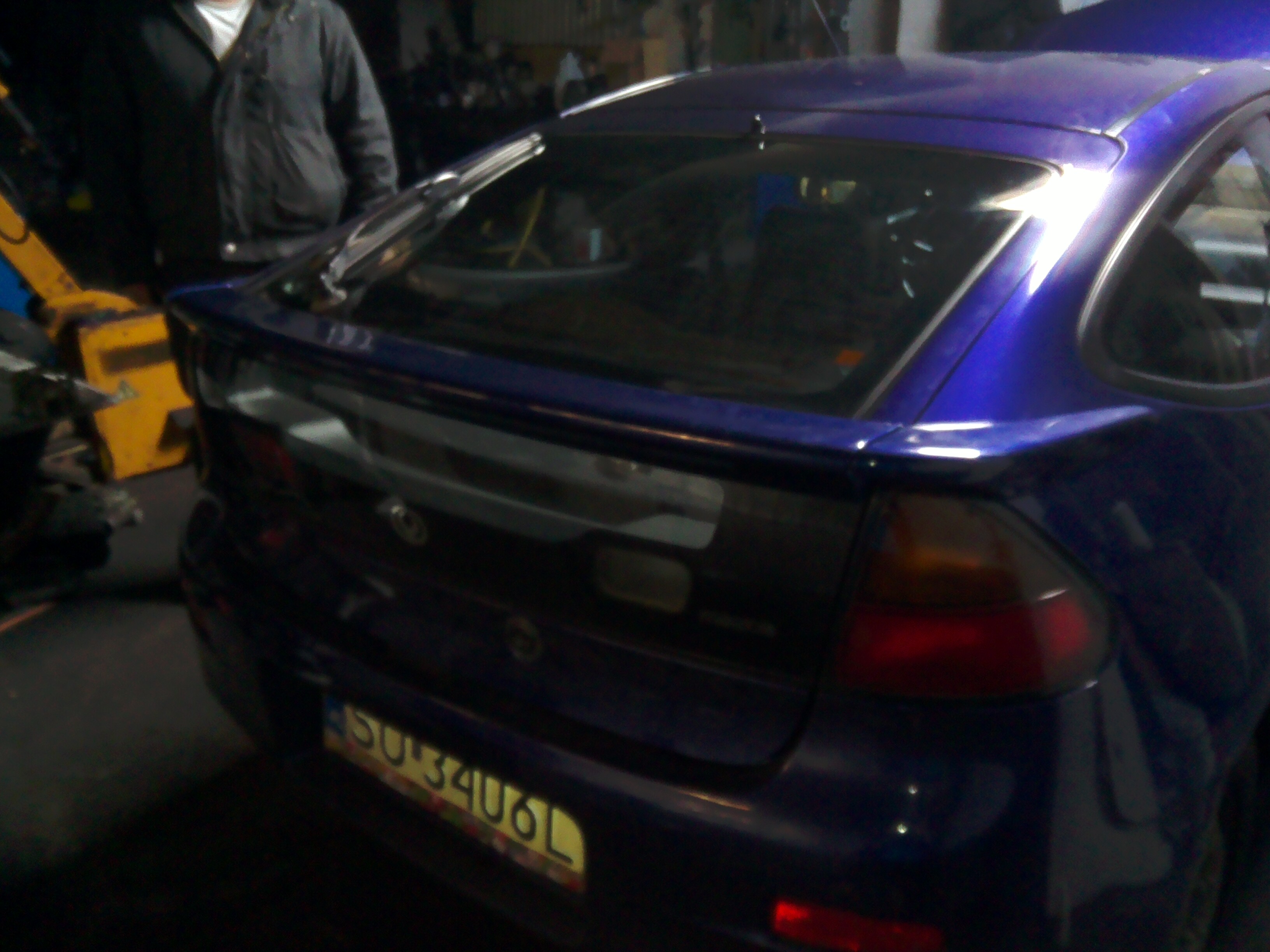

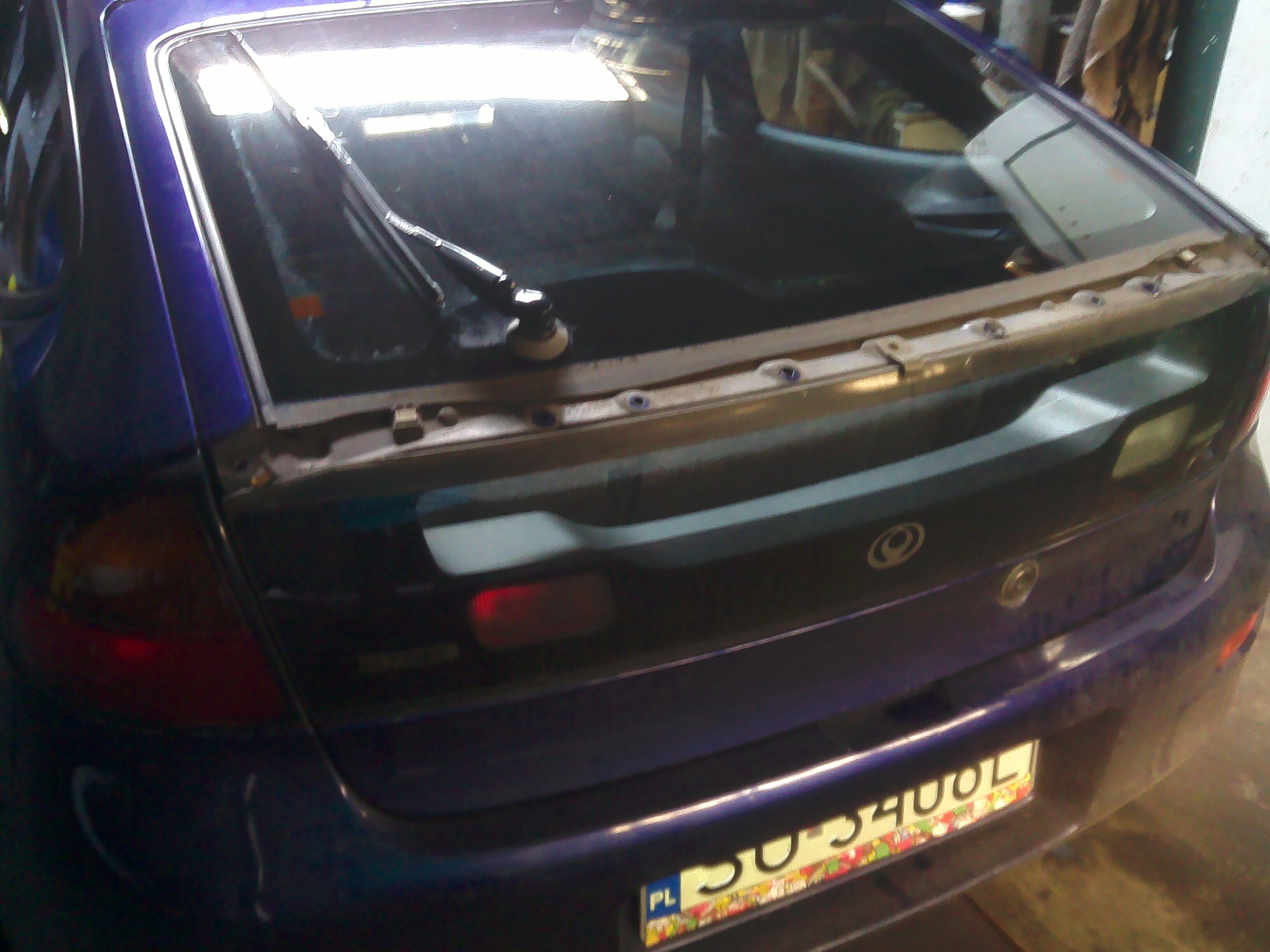

A przed malowaniem, rozklejac lampe i wywalic pomaranczowy odblask z lamp czy on nie przeszkadza ? A i pytanko jeszcze lotka do cętki z tymi boczkami bo nawet się nie zastanawialem jest problem z montażem tych bocznych ? Bo lotka juz zamowiona XD i jak zrobić tylne lampy całe czerwone ? Też farbami?
Od: 23 wrz 2014, 22:58
Posty: 207
Skąd: Sosnowiec
Auto: Mazda 323c 1995r Z5
Postprzez Bartg » 9 lut 2015, 16:39
Szkoda rozklejania, skoro i tak kierunek ma być pomarańczowy :) Moja lotka jest baaardzo mocno przyklejona, kiedyś myślałem nad demontażem i po minucie dałej se spokój. Ja miałem folię Oracal czerwoną, tego jednak nie polecam, bo o ile ambery przechodzą bez problemu przeglądy/kontrole, o tyle tylne czerwone lampy kosztowały mnie 100zł + zrywanie folii w obecności funkcjonariusza <płacze>

Mnie po prostu zastanawia czy bez problemu za montuje bo ja mam ta wersje bez tego ;) a lotka będzie jutro max w środę

Środkowa część jest przykręcana, boczne przyklejone żeby uściślić <ok> Fajnie, że ktoś modzi C, większośc umarła juz bądź umiera od rdzy.

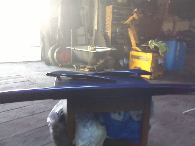

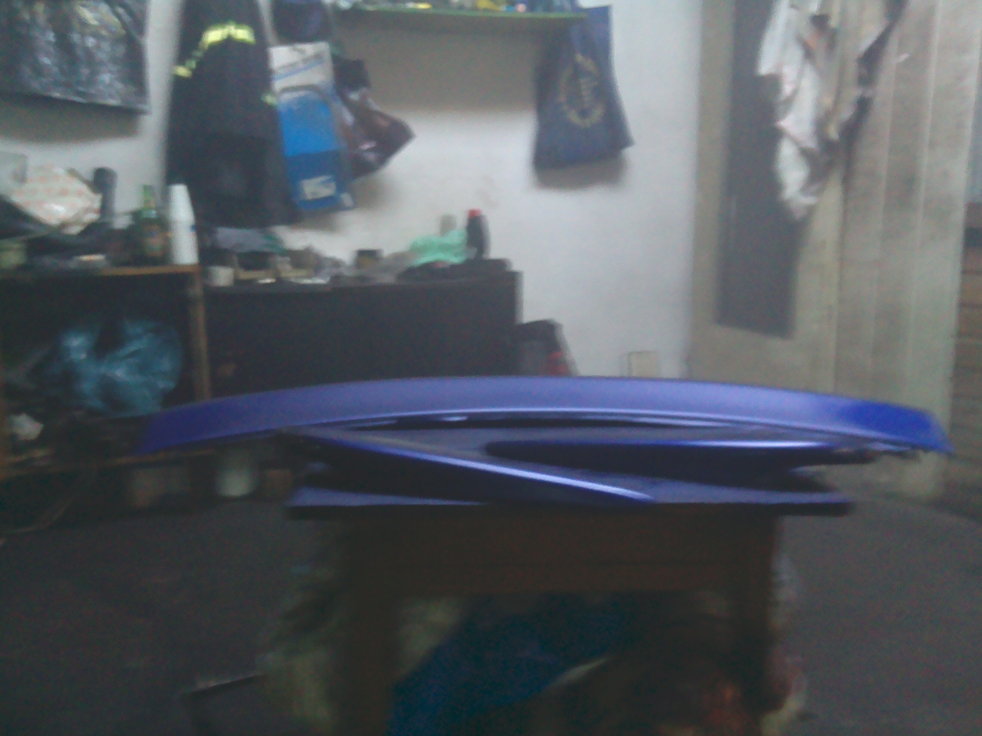

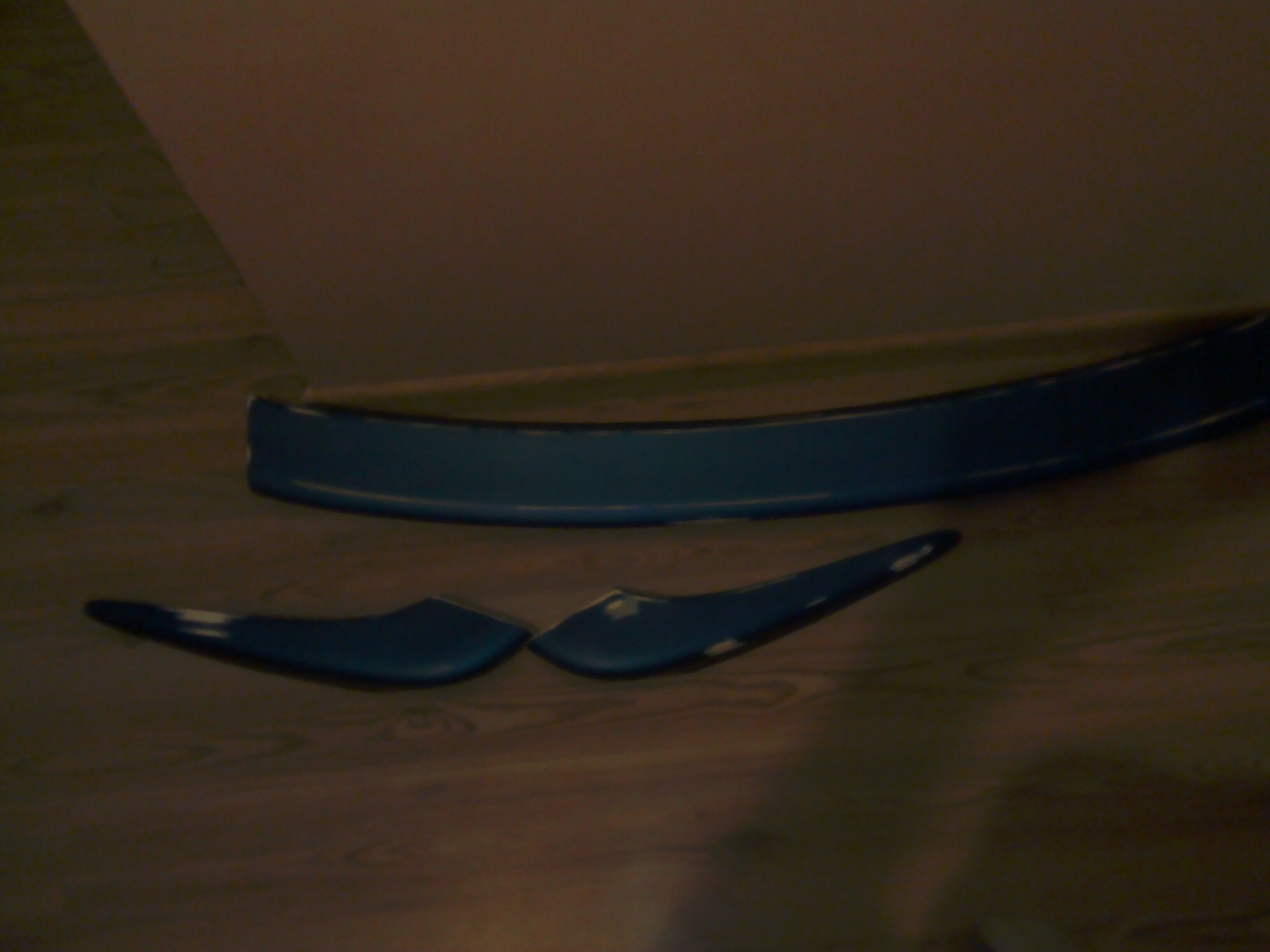

Dotarła do mnie w końcu upragniona loteczka ;P
A teraz już wygląda tak i jest gotowa do malowania :) jeżeli wszystko pójdzie zgodnie z planem jutro już będzie w kolorze budy :D

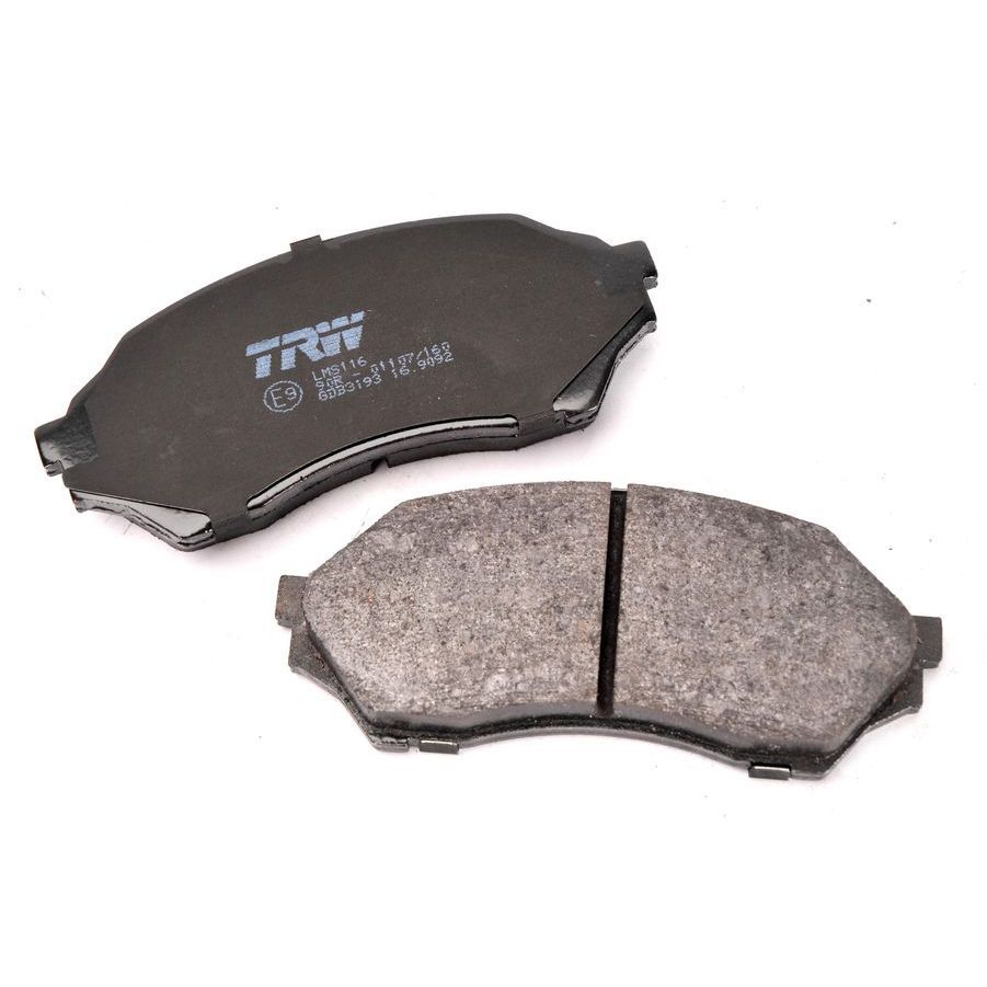

Kużwa jak zwykle opóźnienie z malowaniem bo skończyły się klocki no i trzeba było wymienić ;p Wybór padł na TRW

Postprzez rafał88 » 12 lut 2015, 21:04
Bedziesz Pan zadowoolny z tych klockow <spoko> Ale pylą jak szlak :P

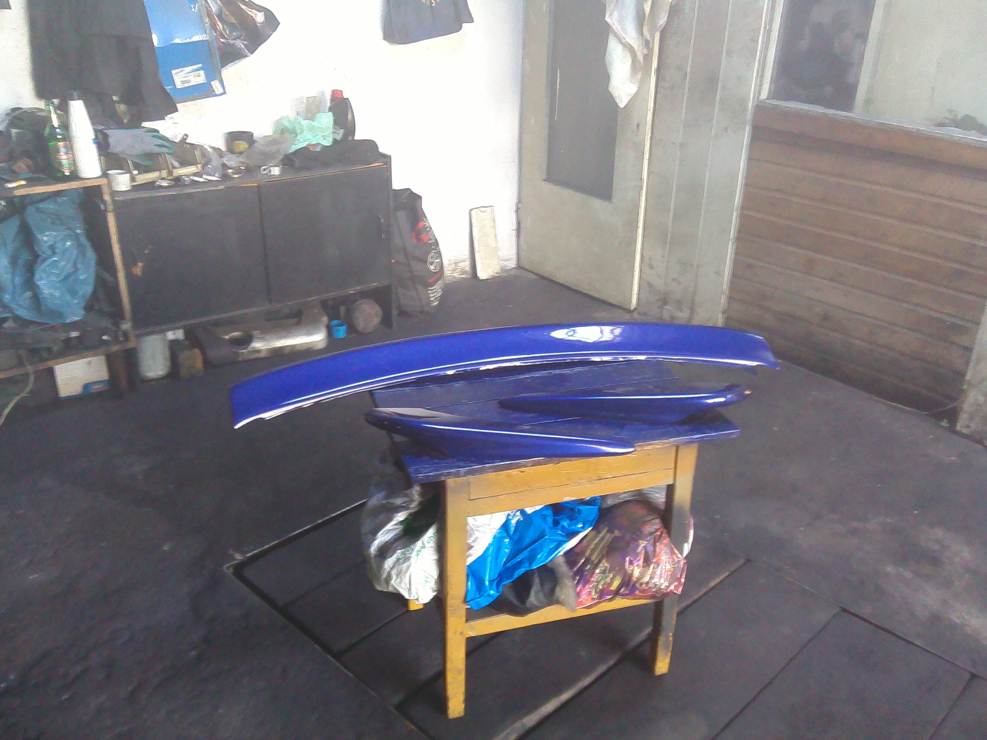

Postprzez chuck102 » 14 lut 2015, 12:52

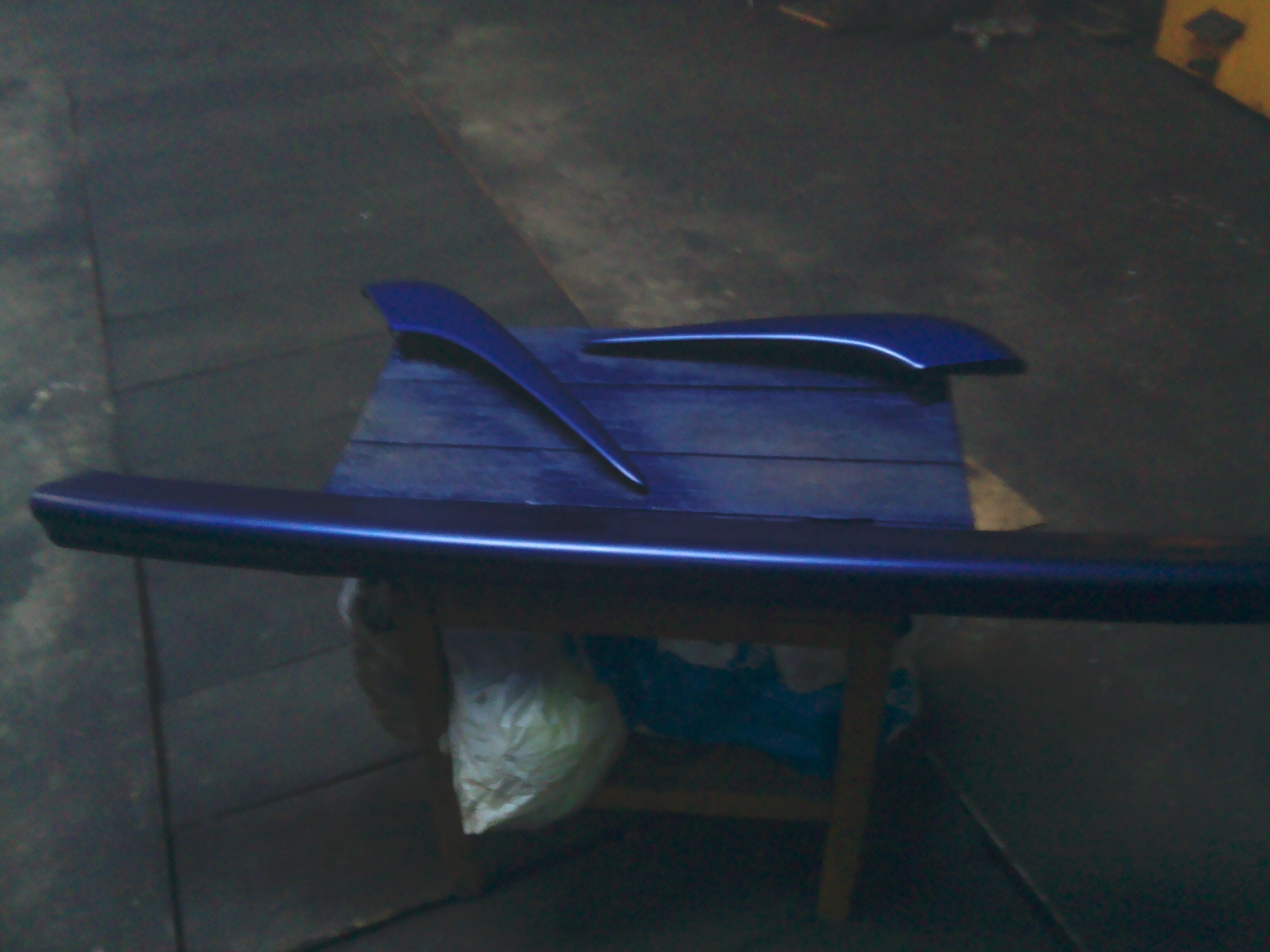

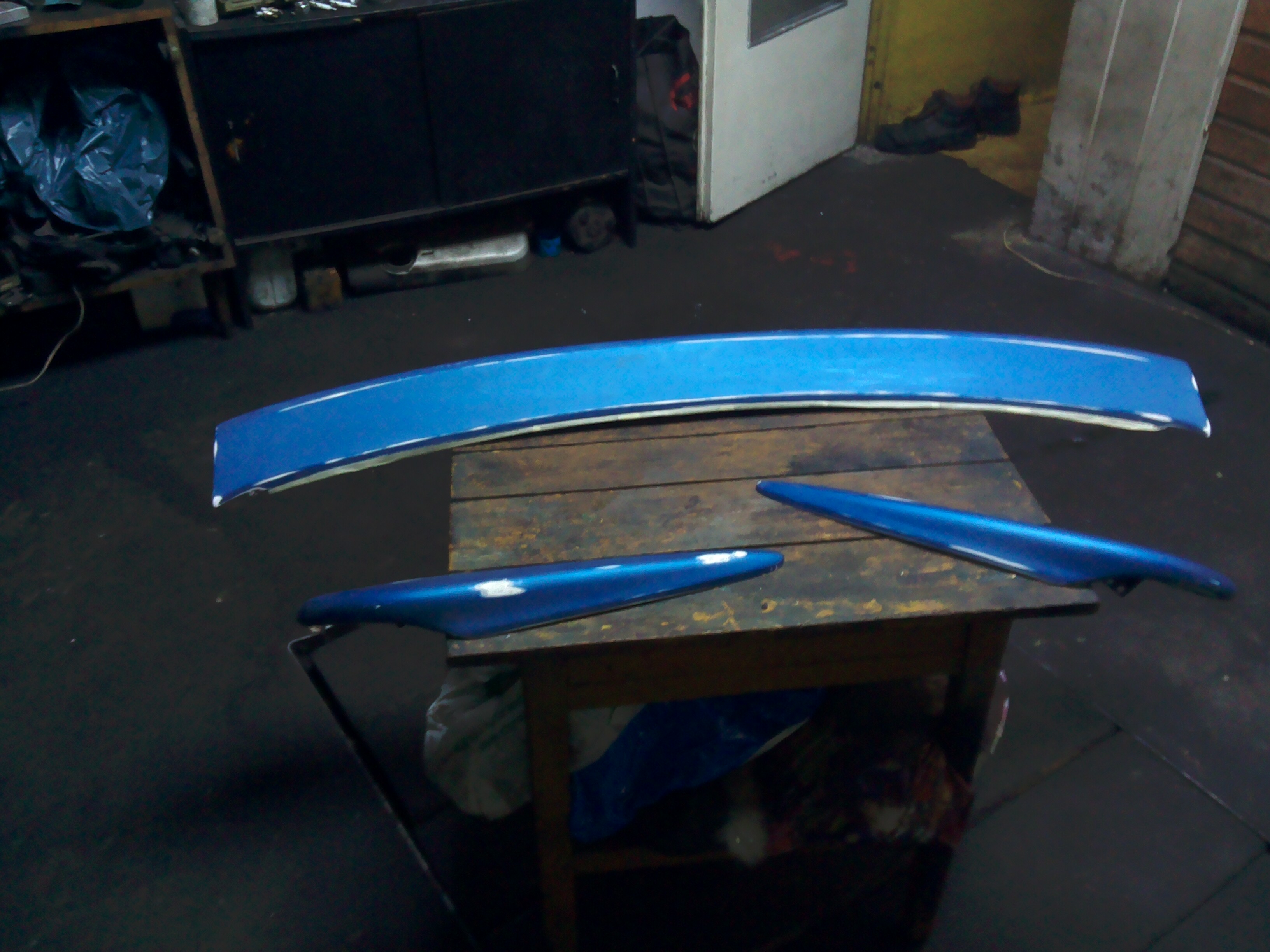

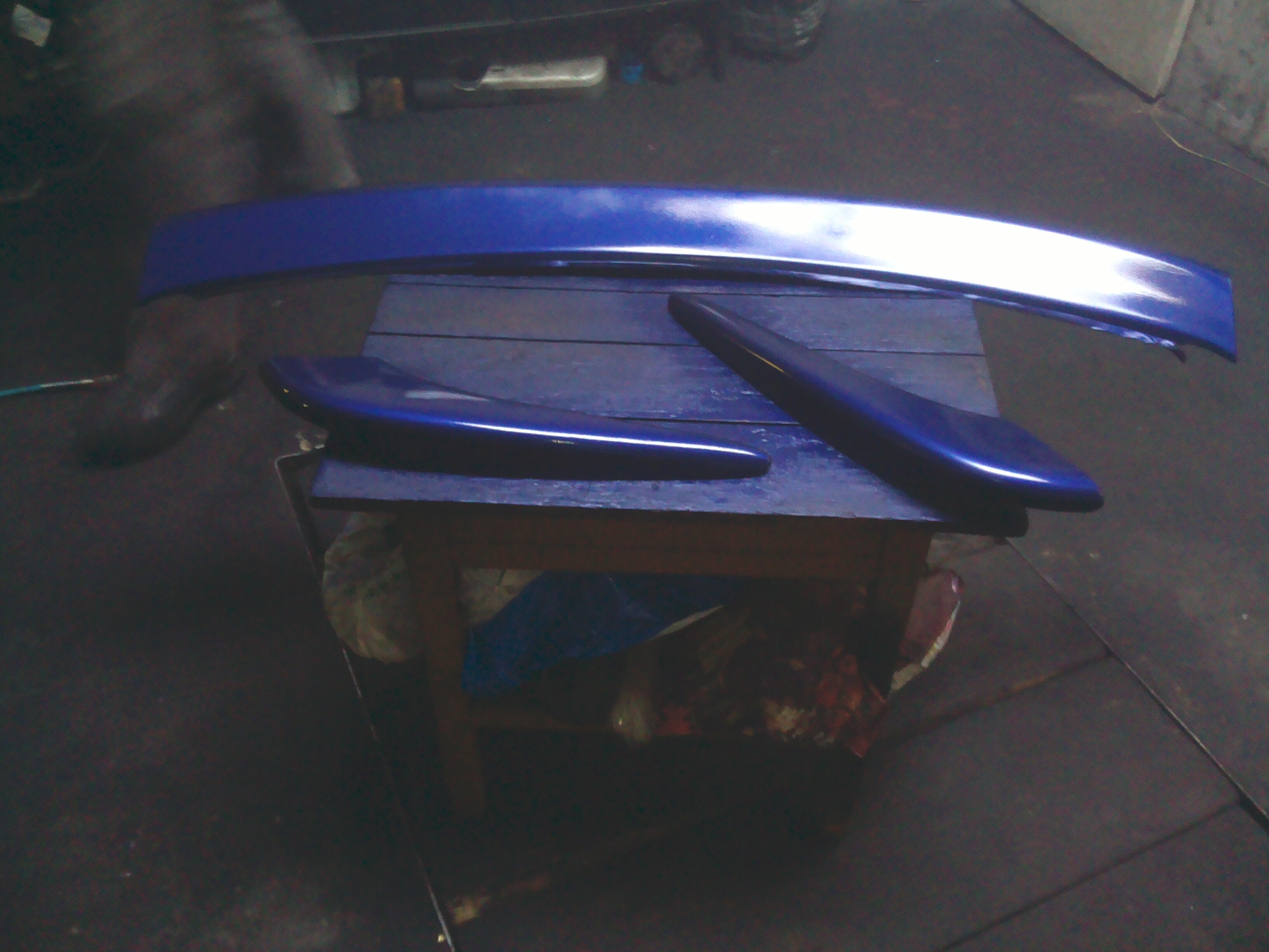

Zgodnie z tym co powiedziałem, malowania nastał czas ;p
Tutaj już przygotowane loteczki do malowania :) :
Pierwsza warstwa bazy:
Druga warstwa:
Jest i klar :)
Lakier sobie teraz elegancko schnie jutro montaż a po niedzieli siądzie polerka :)

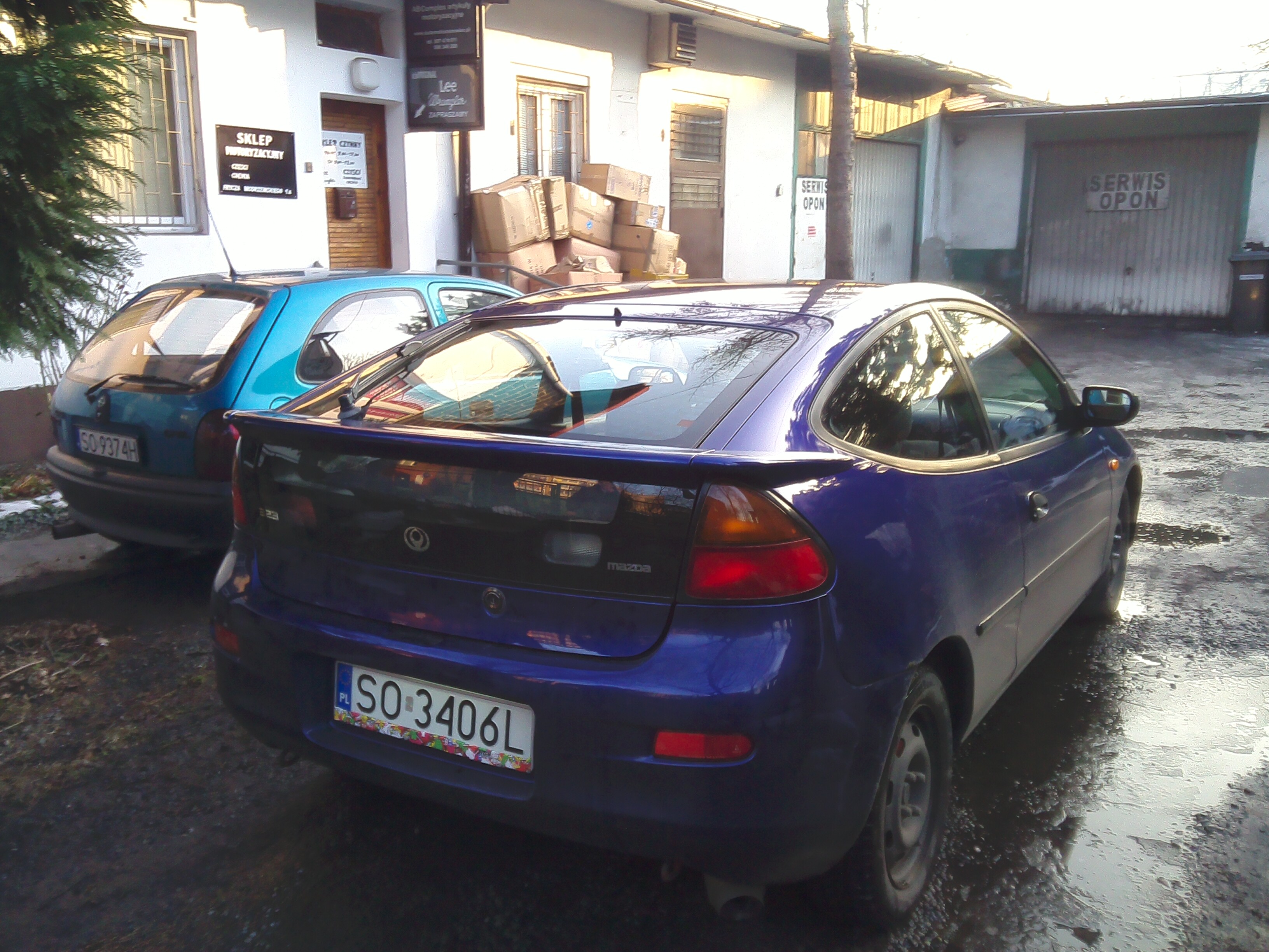

Postprzez chuck102 » 15 lut 2015, 17:46

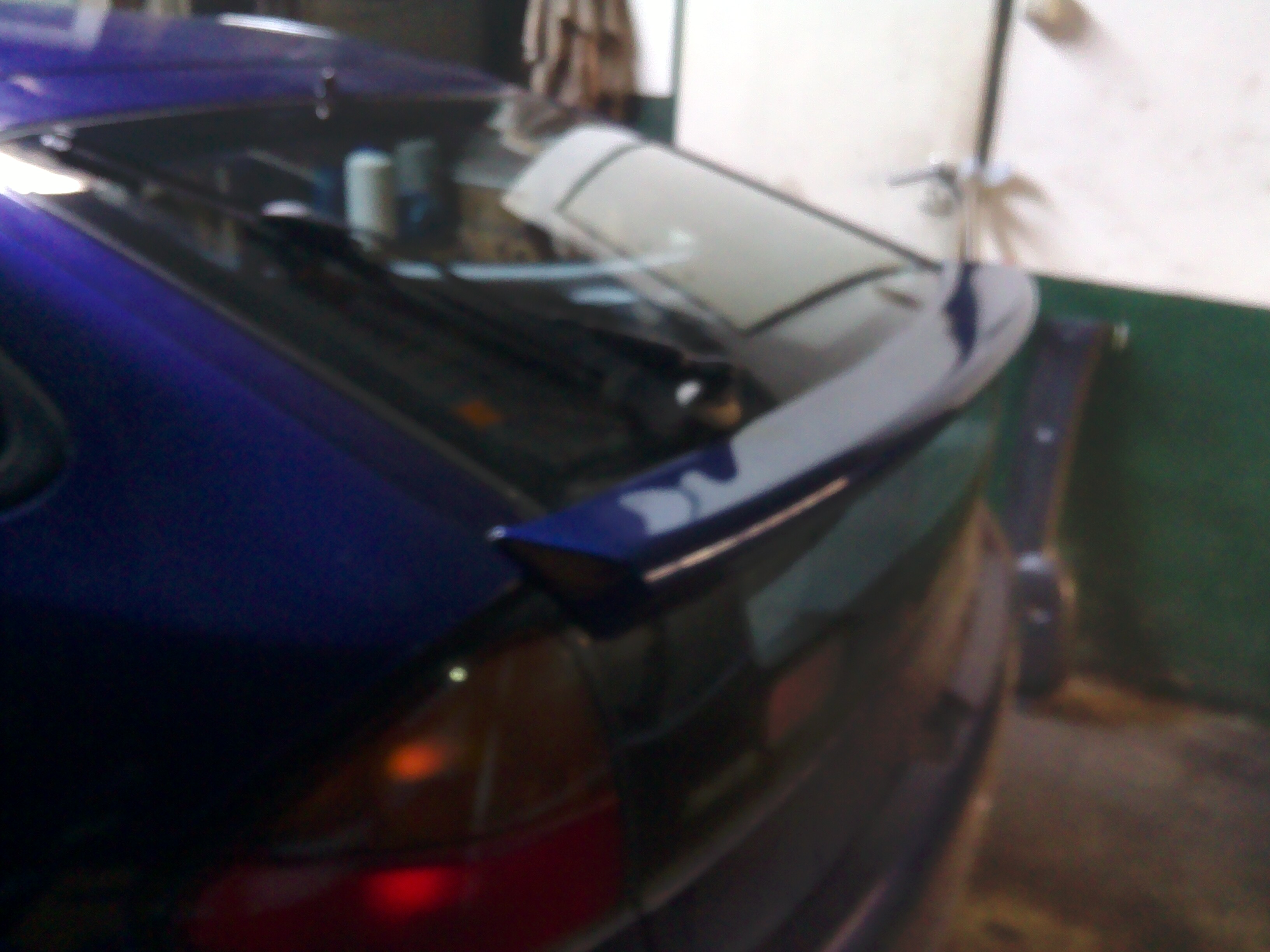

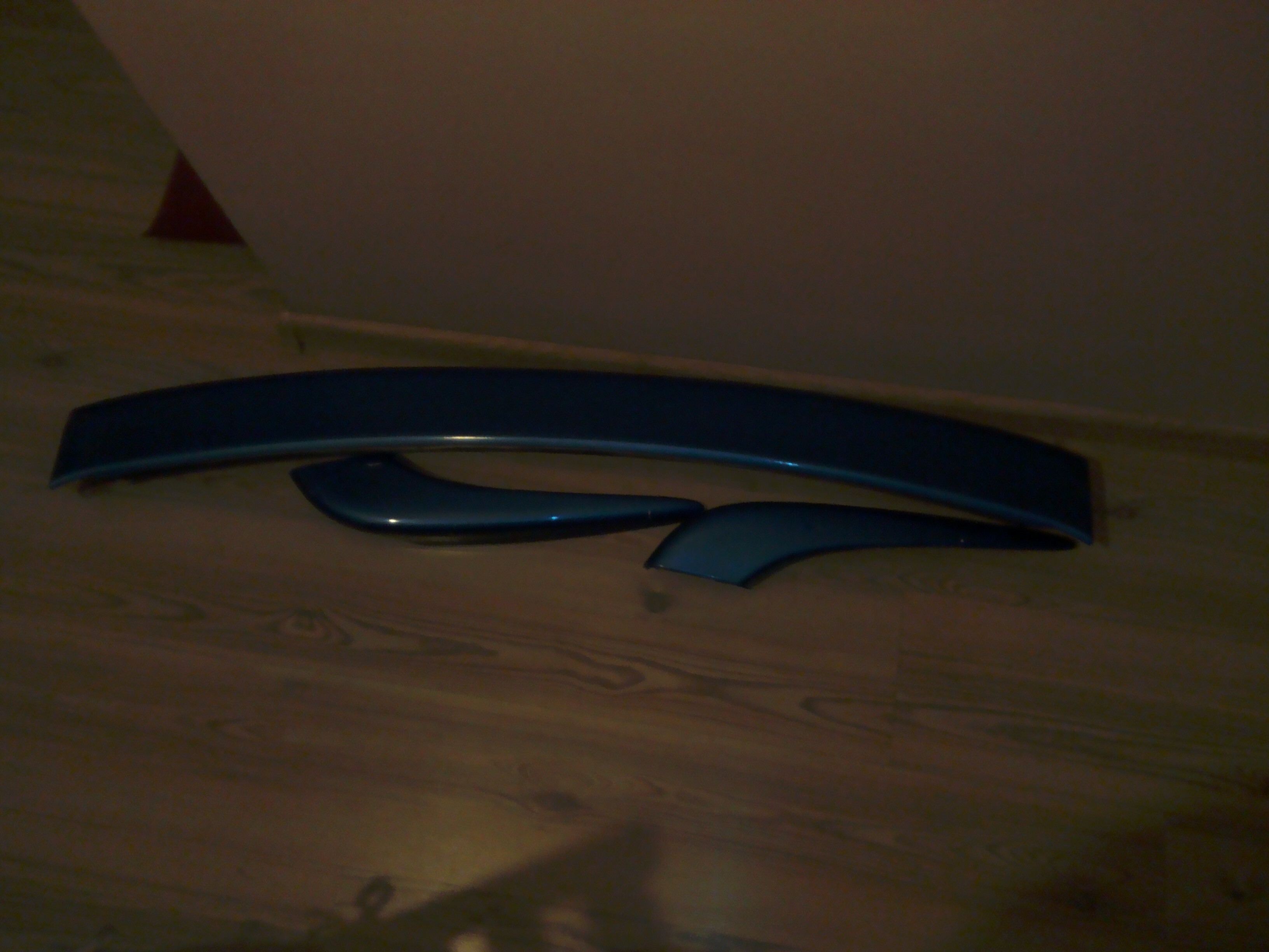

No i lotka gotowa tutaj parę fotek z montażu i jak wygląda po ;):
Przy okazji siadła wstępna przymiarka felg na lato jeszcze bez oponek ;p ale będzie kozak :)

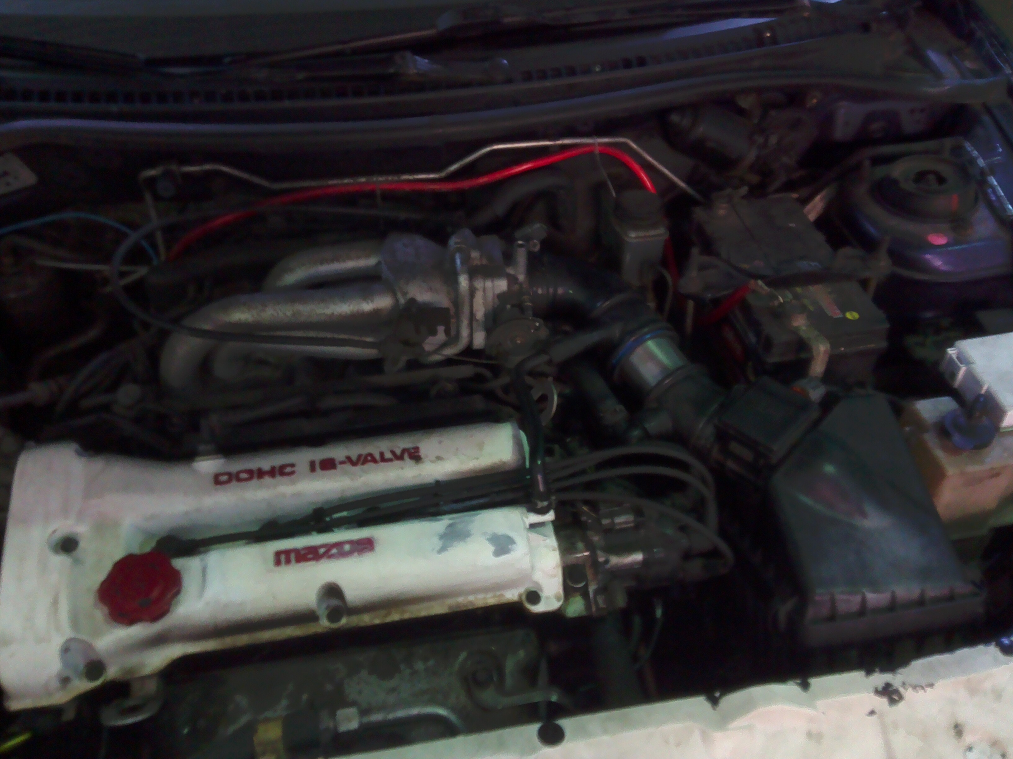

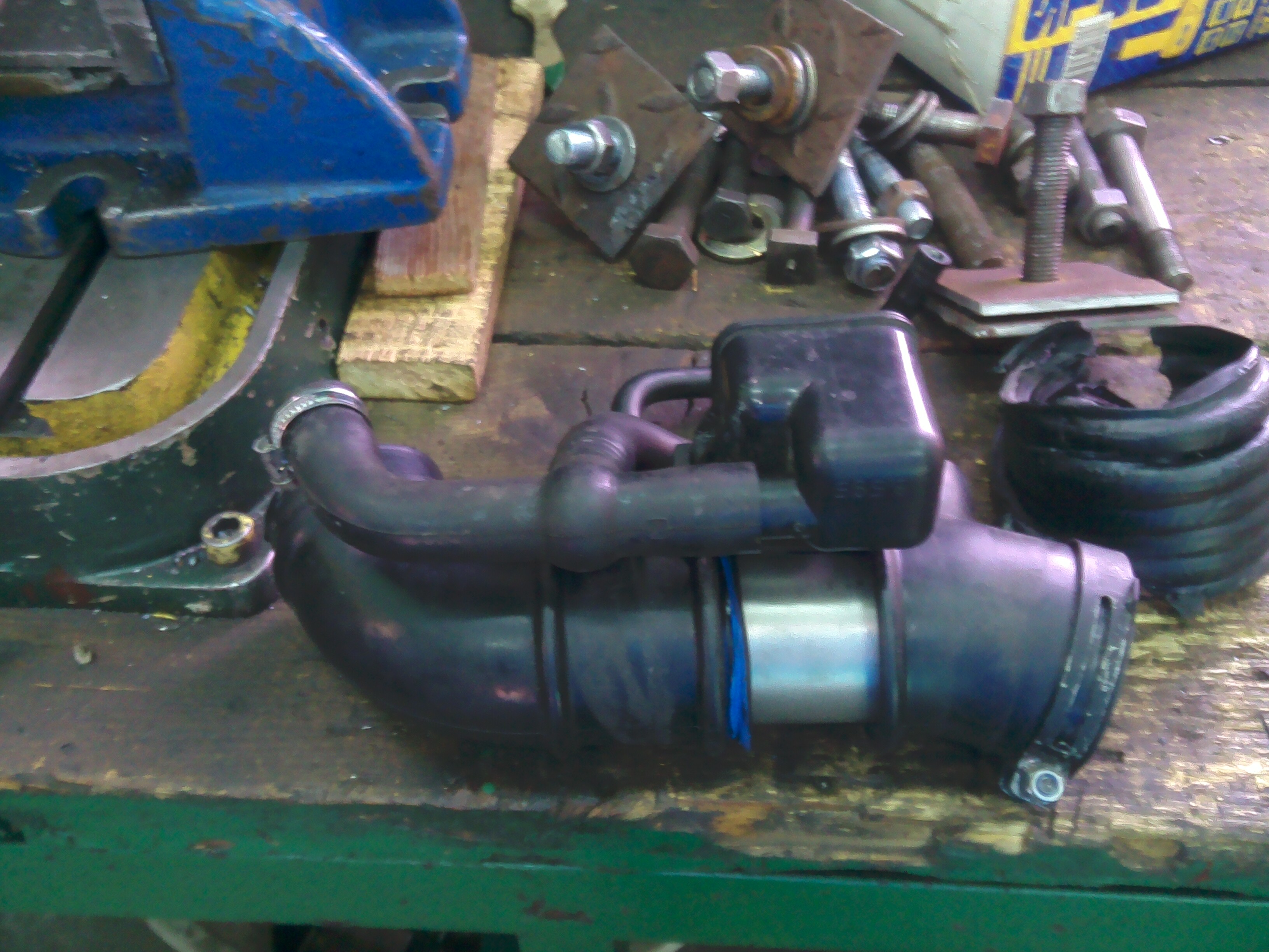

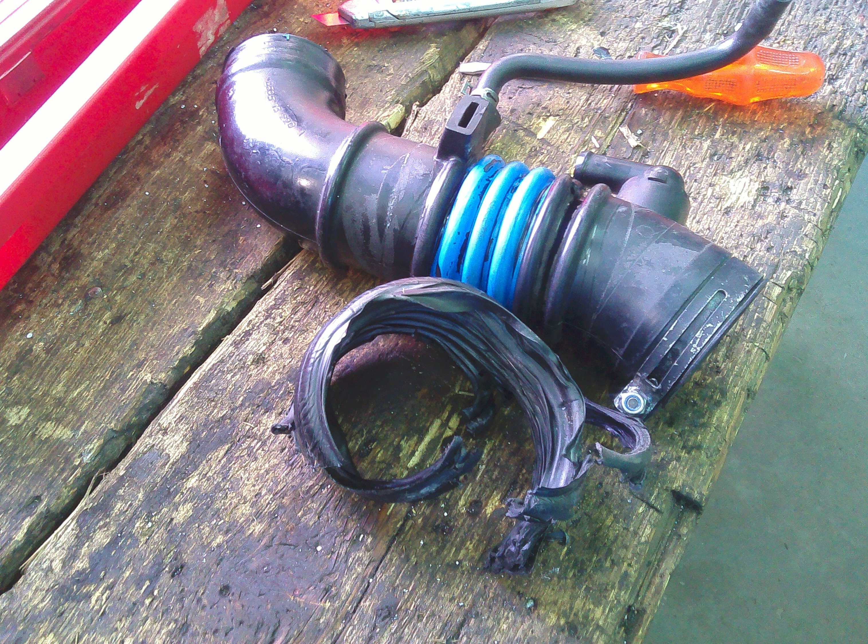

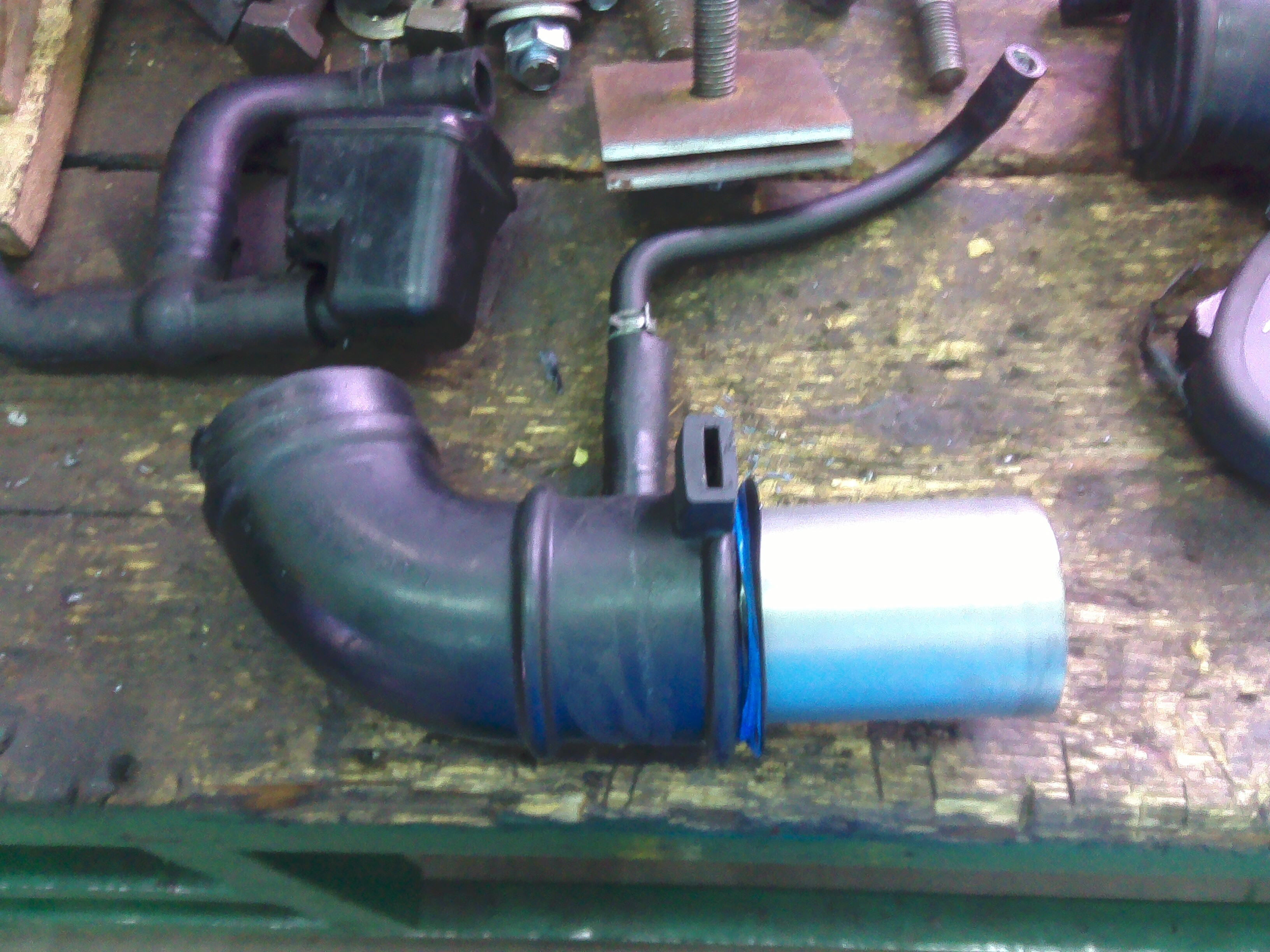

Dzisiaj stwierdziłem że trzeba w końcu naprawić dolot gdyż zamienniki drogie oryginały jeszcze droższe xD a trzeba kupić wydech. Ponieważ oryginalna rura dolotu do kolektora ssącego była w opłakanym stanie a taśma izolacyjna oklejona przez kogoś po czym srebrną jeszcze przeze mnie już nie dawała rady to wymodelowałem dolot z rurką nierdzewką a mianowicie wyciąłem tą harmonijkę i zastąpiłem to rurką :)
Tutaj dolot już po odwinięciu srebrnej taśmy ;p jeszcze została izolacja :D
A tutaj prosze bardzo ile ktoś taśmy zużył ;p
Jedna strona już włożona trzeba było rozgrzać opalarką tą gumę żeby rurka się zmieściła bo wchodzi bardzo ciasno no ale o to chodzi ;p Jak guma wystygła ciężko żeby rurka się przemieściła :P
Gumy muszą być bliżej siebie a rurki nie mogłem dociąć bo nie siedziała by pewnie dlatego rozebrałem jeszcze raz i w rurce zostały wywiercone otwory żeby rurka mogła wejść głębiej a żeby nie zatykać otworów
Finalnie już wygląda tak :)
A zamonotwane już tak ;p (tak wiem komorę silnika wypadało by odświeżyć ale to jak będzie cieplej ;p)
