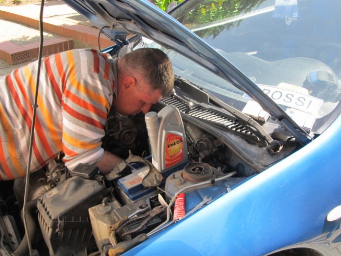

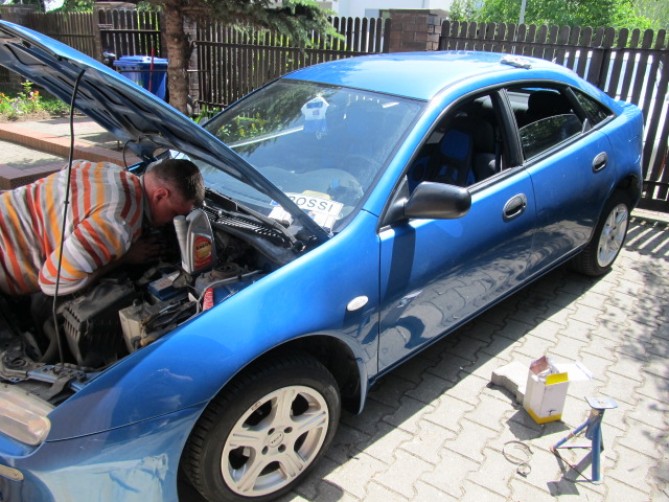

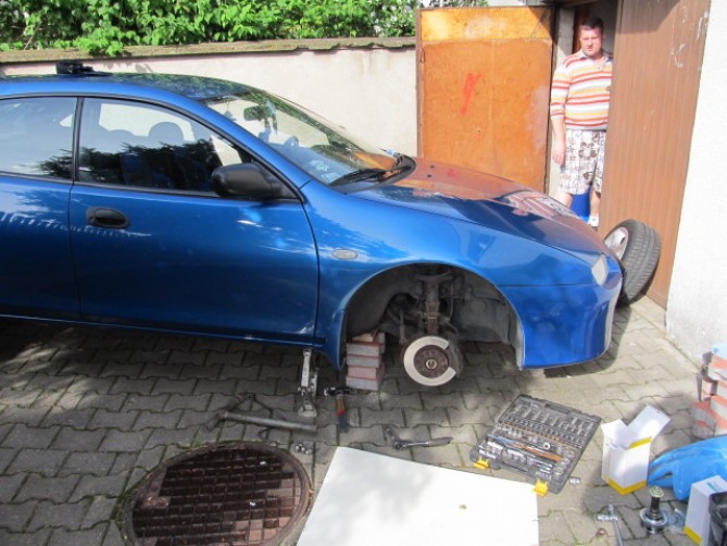

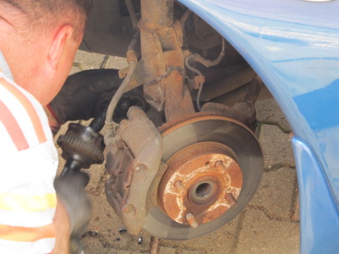

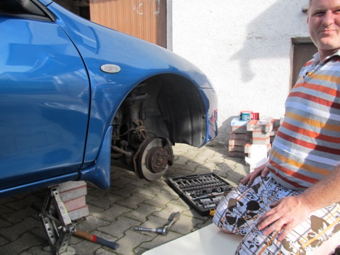

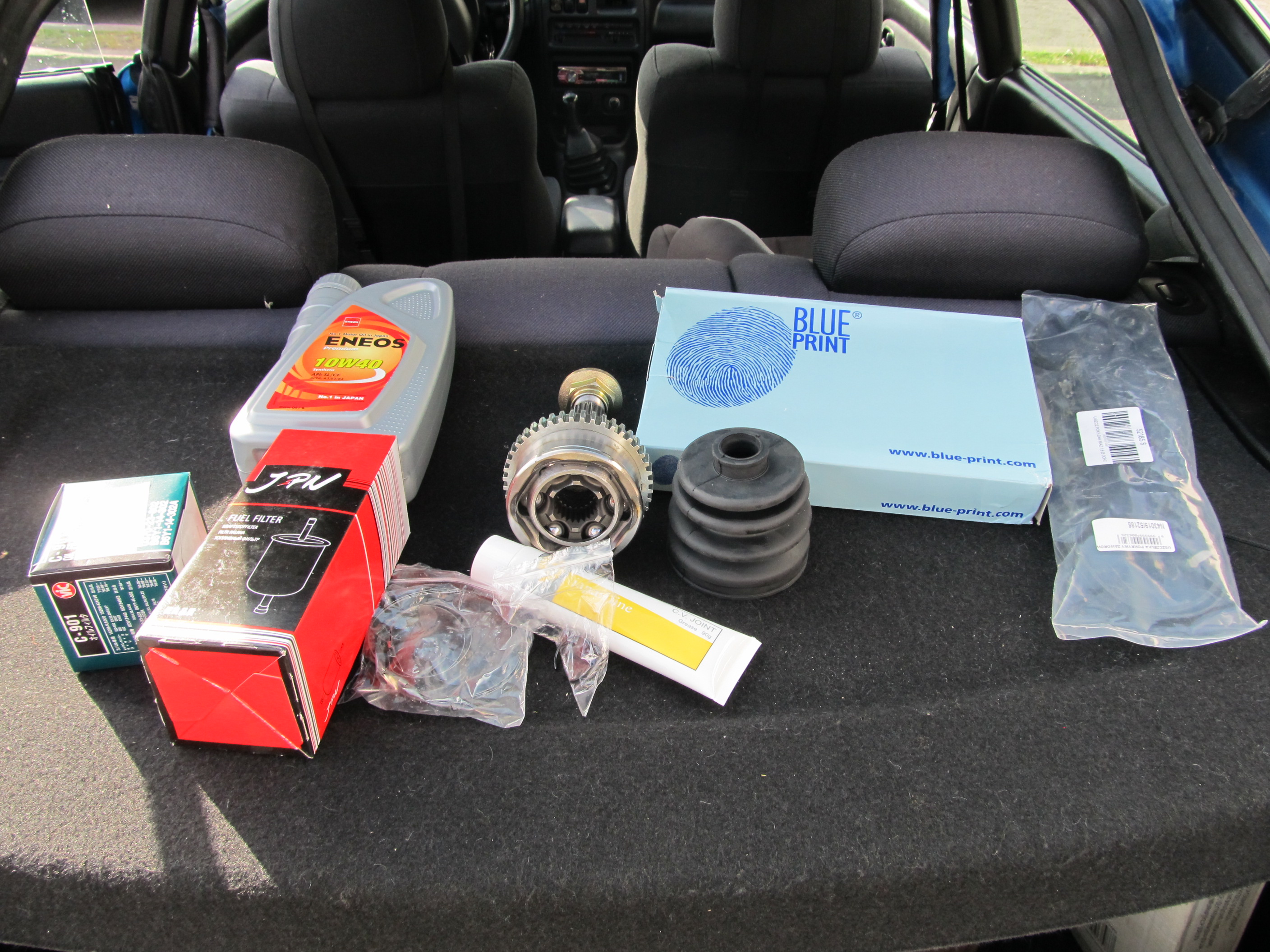

Postprzez rossi » 12 cze 2014, 17:17
No i w końcu pieszczocha doczekała sie należących się jej jak psu zupa wymian :D
Wymienione zostały przeguby,uszczelka pod kapa zaworową ,filtry, olej na którego zmianę na lepszy namówił mnie Xed <spoko>
Dodatkowo została usunięta usterka ABS-u tzn 90 % czsu zapalała mi sie kontrolka i nie działał prędkościomierz. początkowo myślelismy ze moze czujnik padł ale okazało sie że kabelek tarł o koło i to spowodowało przetarcie . pozostało po diagnozie do zrobienia, jak czas pozwoli , końcówkę drążka i klocuszki :)
Podziękowania Xedowi za walkę w upale i uwalone grabie po sama szyję <lol> <uklon> <uklon> <uklon>
Kilka fotek z wczorajszej upalnej środy ;)

Postprzez Megsonn » 12 cze 2014, 17:35
widzę, że wymiana oleju w wersji hard ^^
czyli bez kanału i od góry :P

Postprzez rossi » 12 cze 2014, 19:06
Megsonn napisał(a):widzę, że wymiana oleju w wersji hard ^^
no nikt Xedowi nie obiecywał ze bedzie lekko :D
