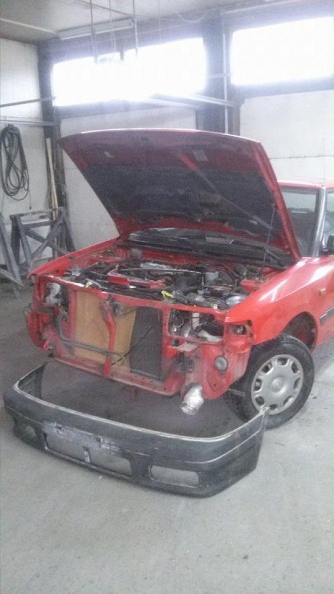

Ledy wywale ale musze mieć listwy pod lampy bo te juz niestety sie nie nadają Piotr89 uśmiechne sie do ciebie :D po listwy no i z tym spawaniem maski . Jeszcze dokładka do zderzaka wiem że od laguny bedzie pasował i szukam takiego. A co to za kratka aluminiowa która dałeś do zderzaka?. gleba hmm co to do tego trzeba (gwiny narazie odpada :P ) tak żeby nie uszkodzic amorow wystarcza sprężyny obniżające a może macie jakis pomysł albo sprężyny od czegoś innego tak jak pisaliście -35. :D

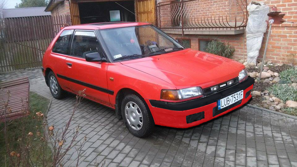

Postprzez Grigori » 20 gru 2014, 15:43
Co do malowania to chciał bym odejść od całosci na czerwono nie pasuje mi to :) . A co do maski od GT-R to chyba zrezygnuje :( jak wróce do domu to ja założę żeby zobaczyć jak to wygląda i dam foty maska jest czarna. Szukam narazie dokładki i pomału rozglądam sie za sprężynami :D .

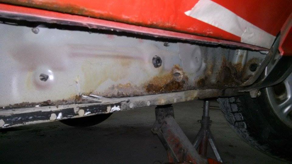

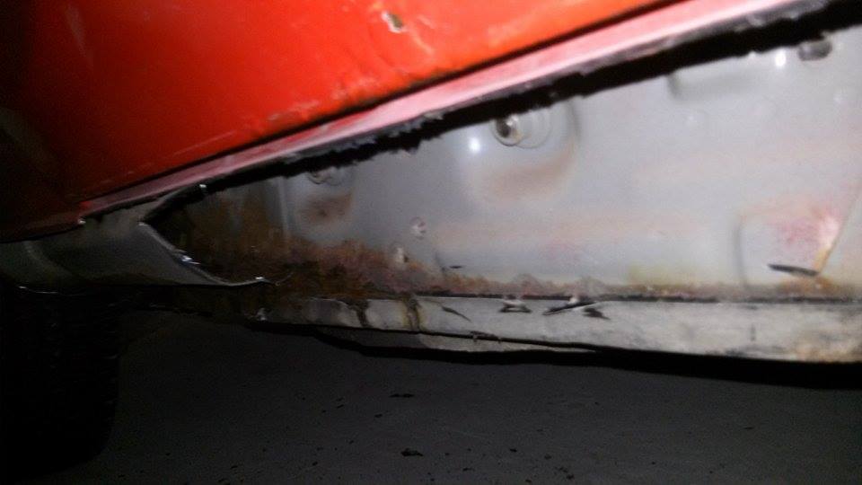

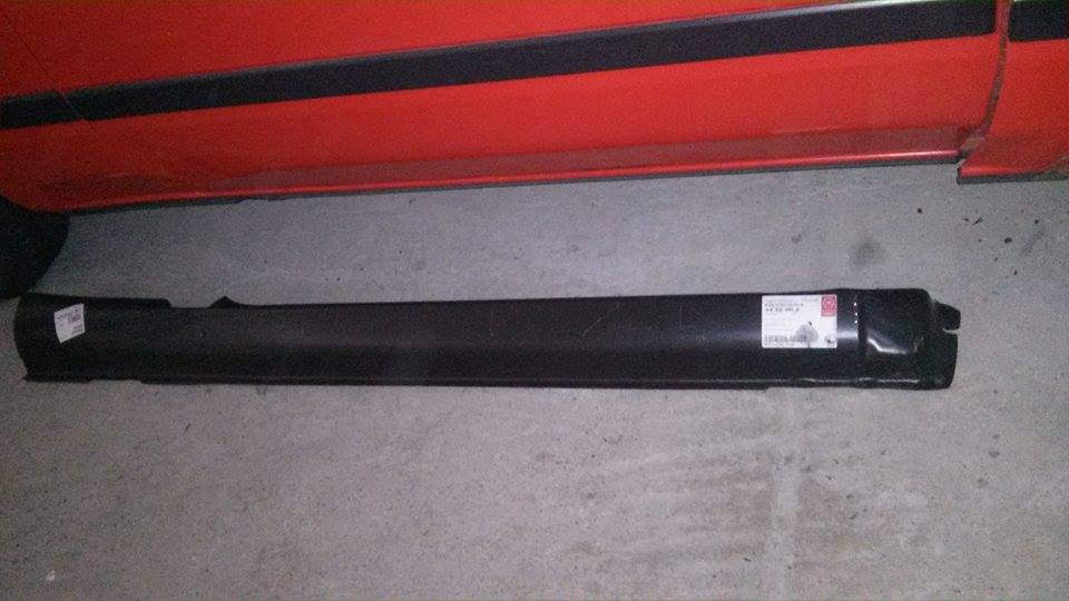

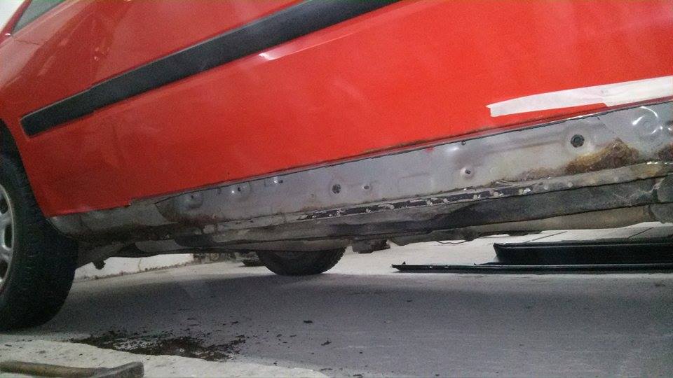

Postprzez Grigori » 10 sty 2015, 20:58
Zabrałem sie za progi po wycięciu i wyczyszczeniu całości wygląda naprawdę dobrze :D . Narazie jedna strona w poniedziałek zabieramy sie za drugą a potem jeszcze kilka drobnych miejsc. I jak zostanie funduszy pomaluje zderzak i lotkę.
cd nastąpi. :D
Aaa i czyszczenie układu chłodzenia i wymiana płyny oraz termostatu :)

Postprzez DARO MAZDA 323 » 12 sty 2015, 10:58
Pięknie idzie robota do przodu.
Dobrze zakonserwuj profile zamknięte zanim zamkniesz progiem.
Lej tyle mazidła , aż będzie samo wypływało.

Postprzez Piotr89 » 12 sty 2015, 13:33
Przynajmniej wewnętrzne poszycie nienaruszone zębem czasu <spoko>
Tak jak Darek pisze, solidna konserwacja na dobrych środkach i będziesz miał spokój na długo.
Na koniec daj fluidol we wszystkie profile zamknięte i będzie dobrze. Chociaż podobno smar karabinowy też robi swoje, wypiera wodę a przez co utrudnia powstawanie rdzy.

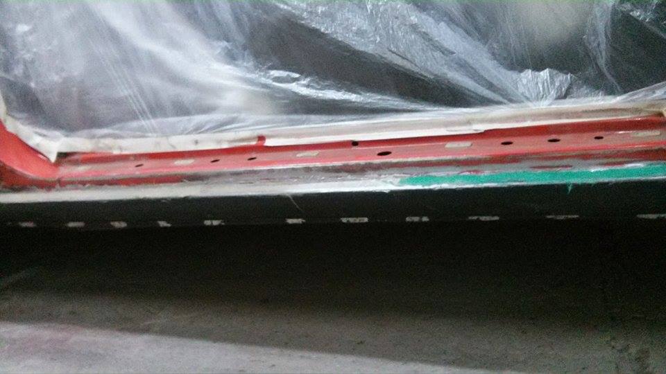

Postprzez Grigori » 12 sty 2015, 21:28
Progi już na miejscu pospawane i po szpachlowane. Zderzak sklejony i również jest już przygotowany do malowania tak jak wyżej na fotkach. Konserwacja oczywiście że bedzie !!! :D tak żeby wyszła wszystkimi dziurami :) jutro myślę że chłopaki dadzą podkład na progi i zderzak. Potem palowanie i jeszcze dam baranka na nadkola całe i będzie super :) a jutro pomaluje lotkę na czarny mat :D.
