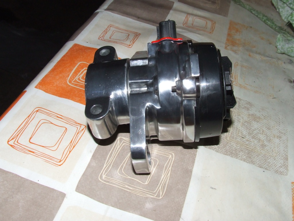

Planowanie głowicy zawsze coś daje ale z umiarem :P Zostawiłem troche zapasu w razie czego myśląc bardzo przyszłościowo gdyby trzeba było przeszlifować znowu (taki marginesik). Jak będziesz robił swoje 1.6 koniecznie musisz się pochwalić :D z chęcią pooglądam :)

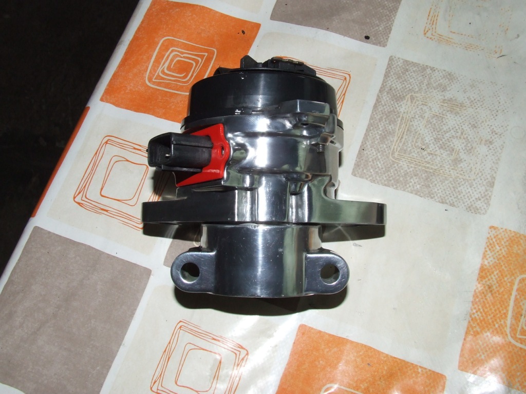

Jeszcze dodam postęp prac jakie poczyniłem w ciągu ostatnich 2 dni. Aparat zapłonowy zrobiony na połysk

Postprzez drataj » 22 lut 2014, 20:44
Czym polerowane? Dremelem? Wygląda nieźle . <spoko>

Postprzez alex90 » 22 lut 2014, 21:43

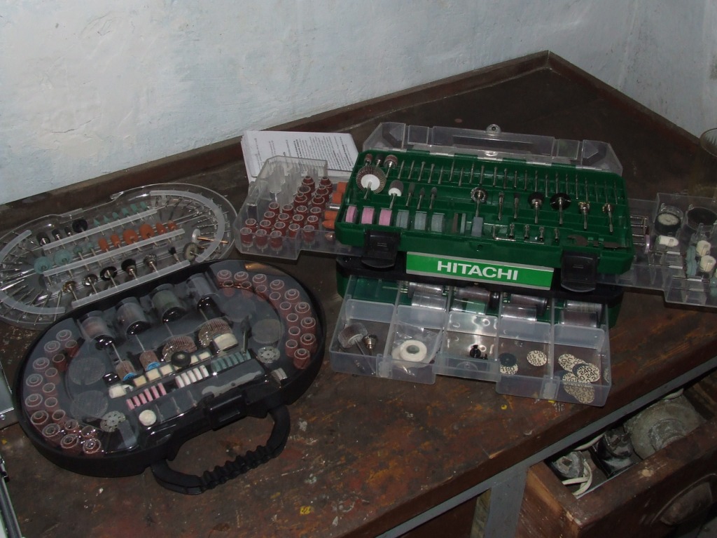

drataj napisał(a):Czym polerowane? Dremelem? Wygląda nieźle . <spoko>
No specjalnie kupiłem Dremela 4000 PlatinumEdition i jeszcze ze 2 walizki akcesoriów. Bez tego za dużo bym nie zrobił

To co ty za akcesoria kupiles ? ;)

Postprzez witek » 23 lut 2014, 13:19
Jestem pełen podziwu jak wypolerowałeś aluminium na osprzęcie, zdradź trochę jak dużo było z tym roboty :) i teraz te BP to dopiero odzyska moc po takim kompleksowym remoncie :D

Postprzez alex90 » 23 lut 2014, 22:21
Co do polerowania aparatu zapłonowego to zeszło mi z tym jakieś 14 godzin. Najpierw zgrubnie maszynką pozniej papier 150 żeby trochę wygładzić rysy, następnie papiery wodne: 320, 500, 800, 1000, 2000 i na koniec polerka maszynką krążkami filcowymi z pastą.
Bez maszynki i akcesoriów było by strasznie dużo roboty, bez niej dużo bym nie narobił

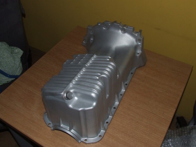

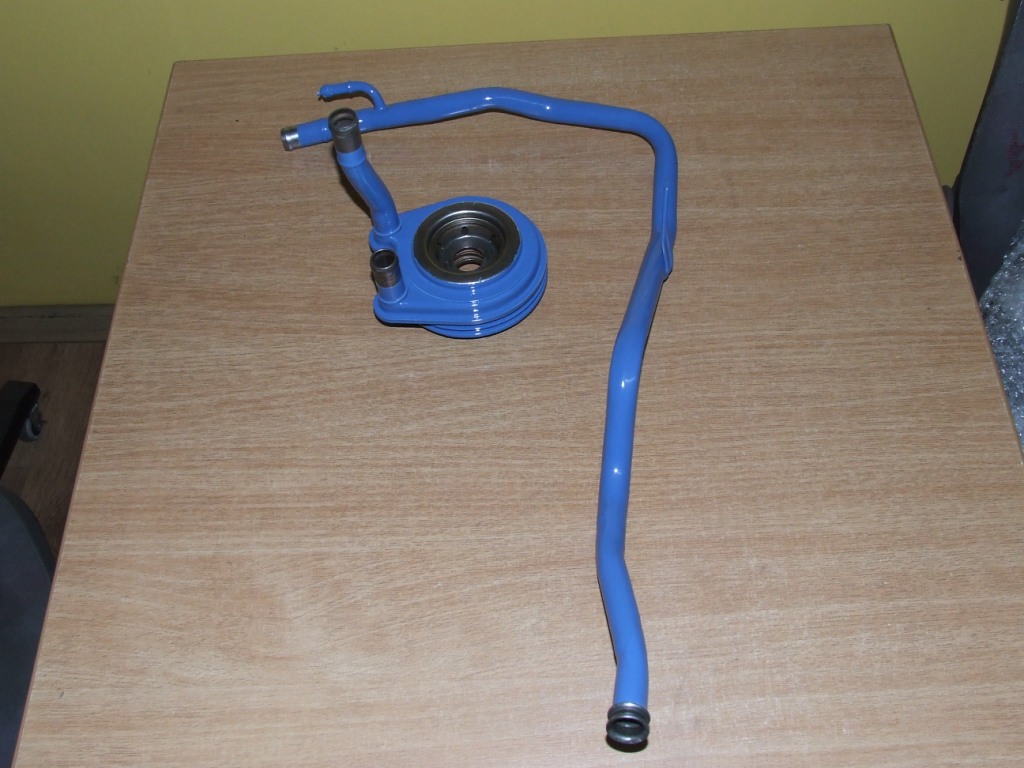

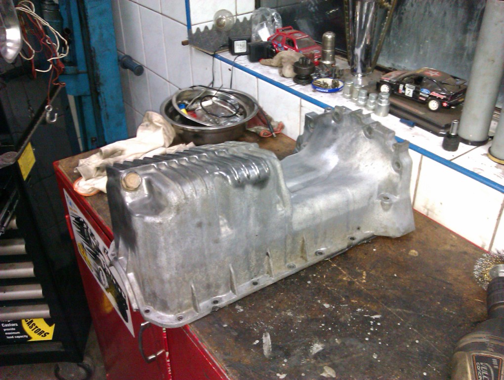

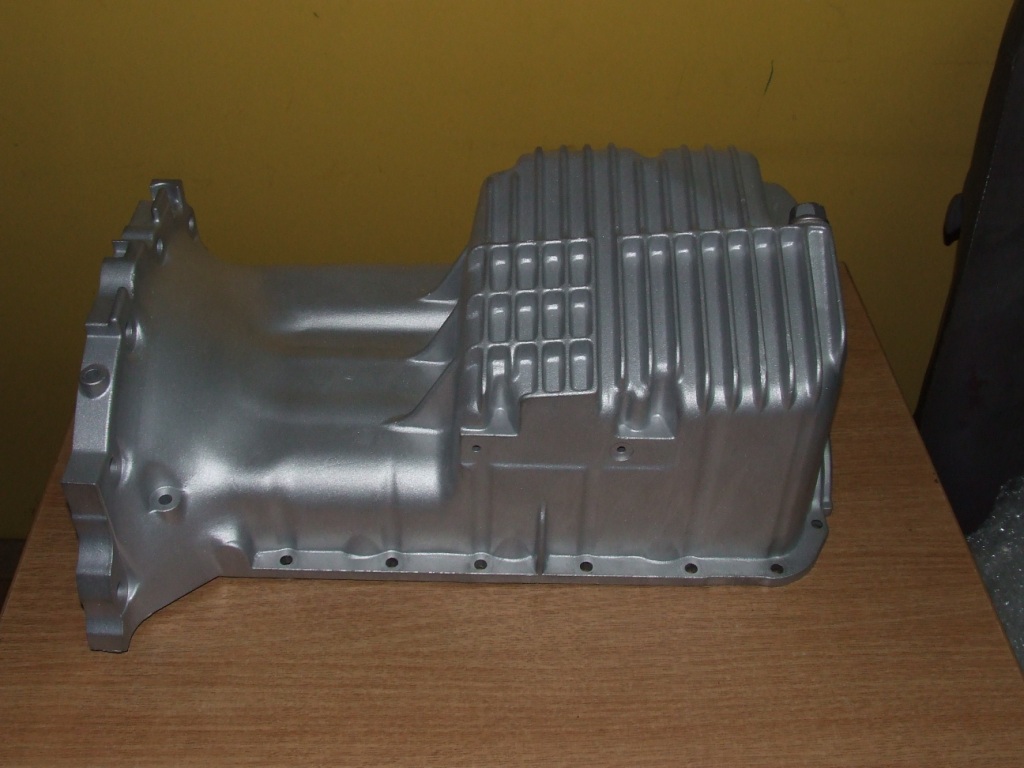

Postprzez alex90 » 24 lut 2014, 22:31
Chłodnica ojeju wraz z rurką od pompy wodnej (w rzeczywistości kolor jest trochę ciemniejszy)
Tak wyglądała miska olejowa przed zabiegiem kosmetycznym
A tak już po :D

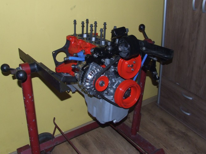

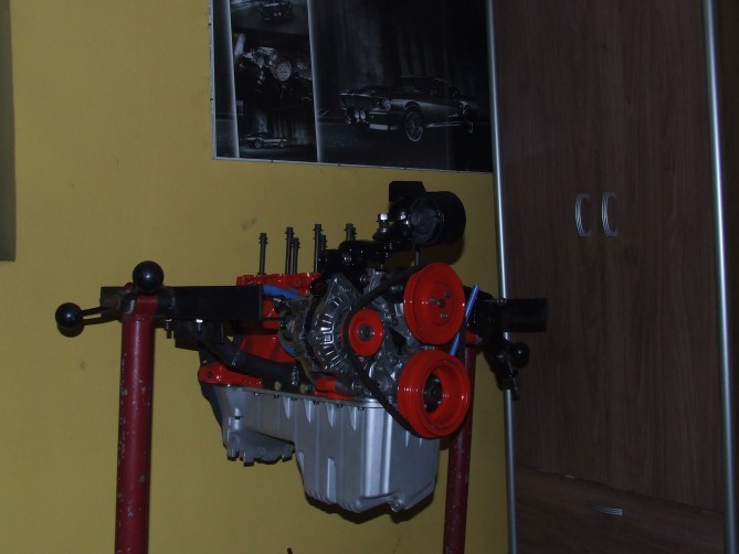

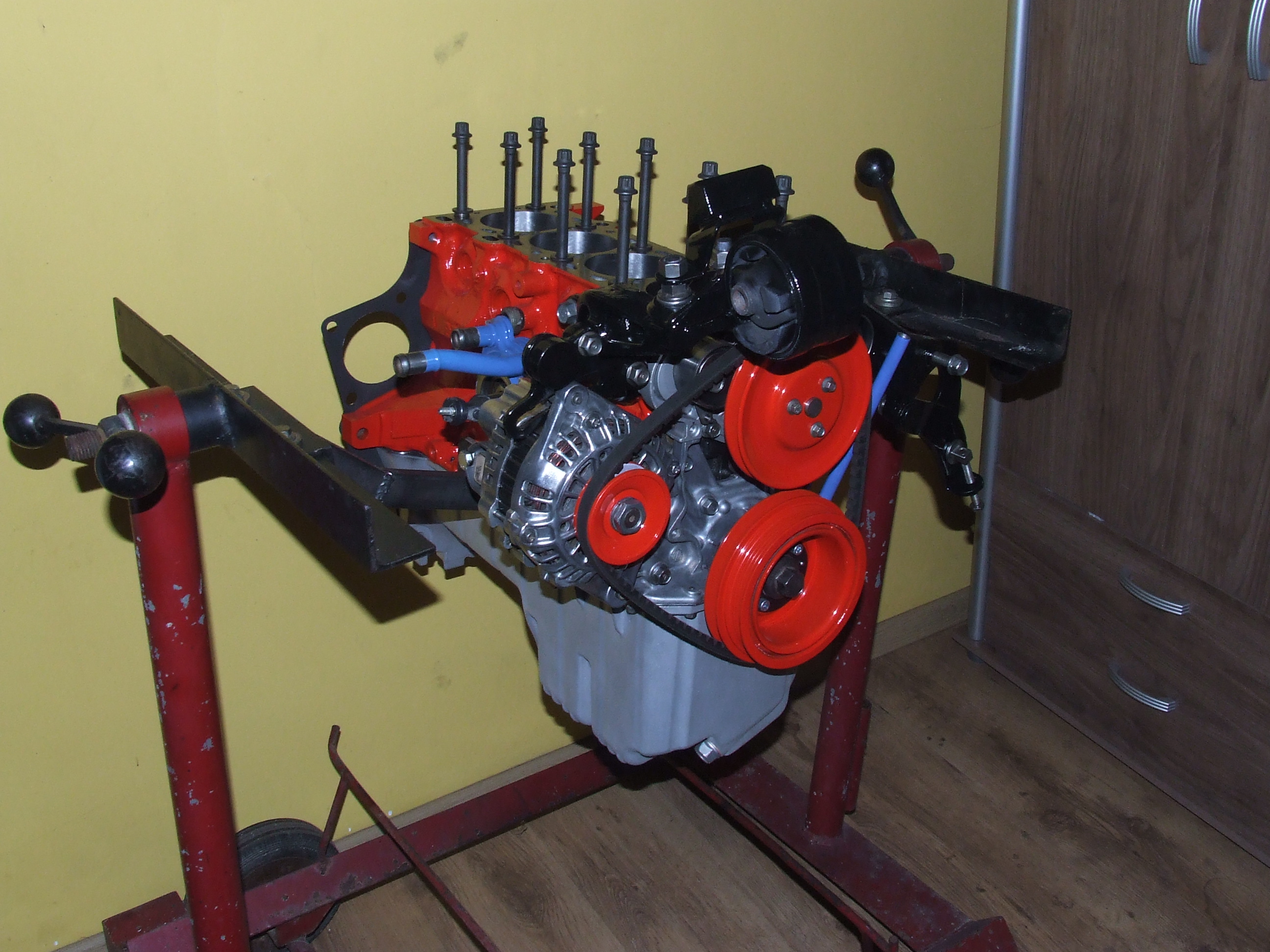

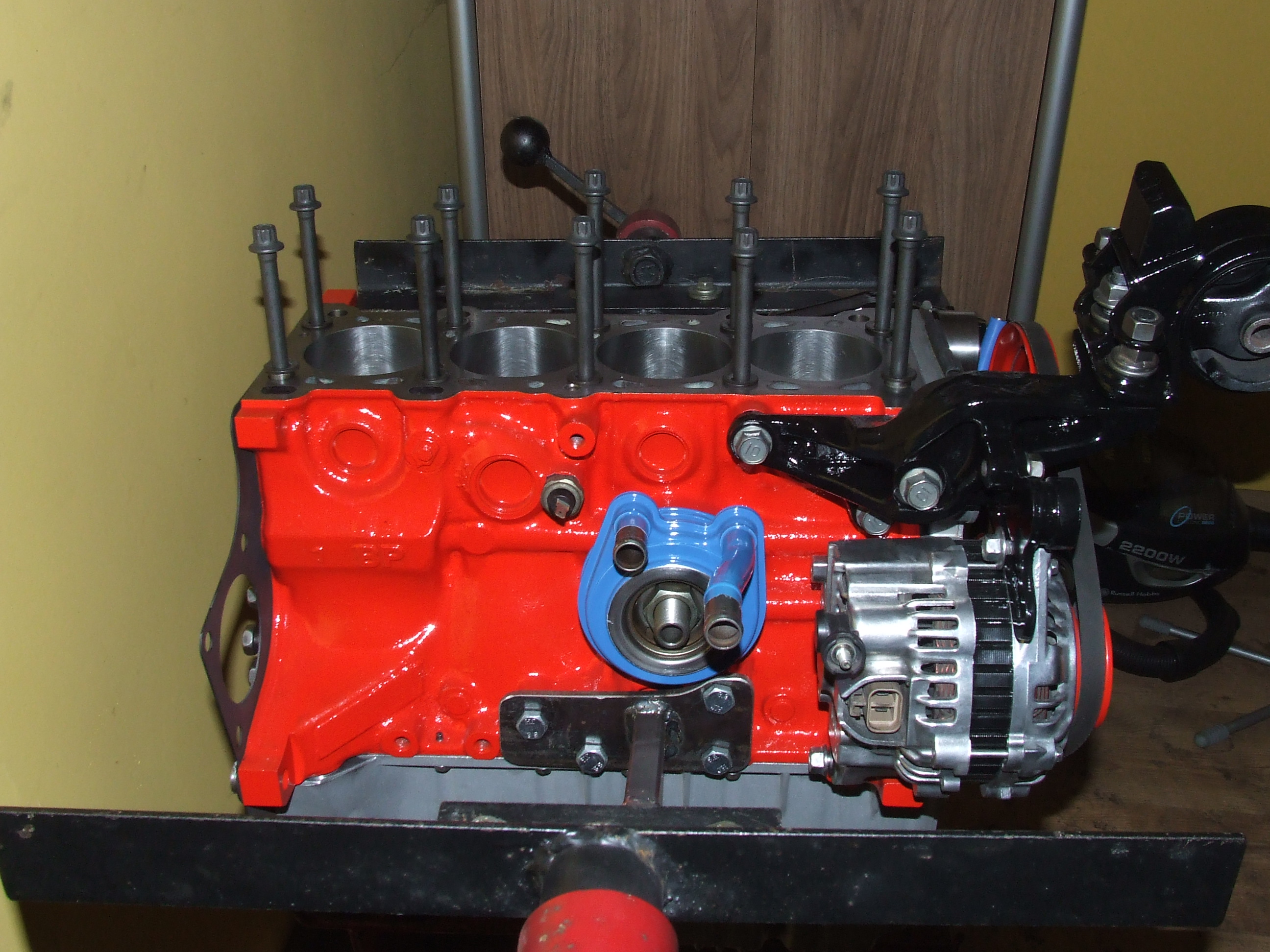

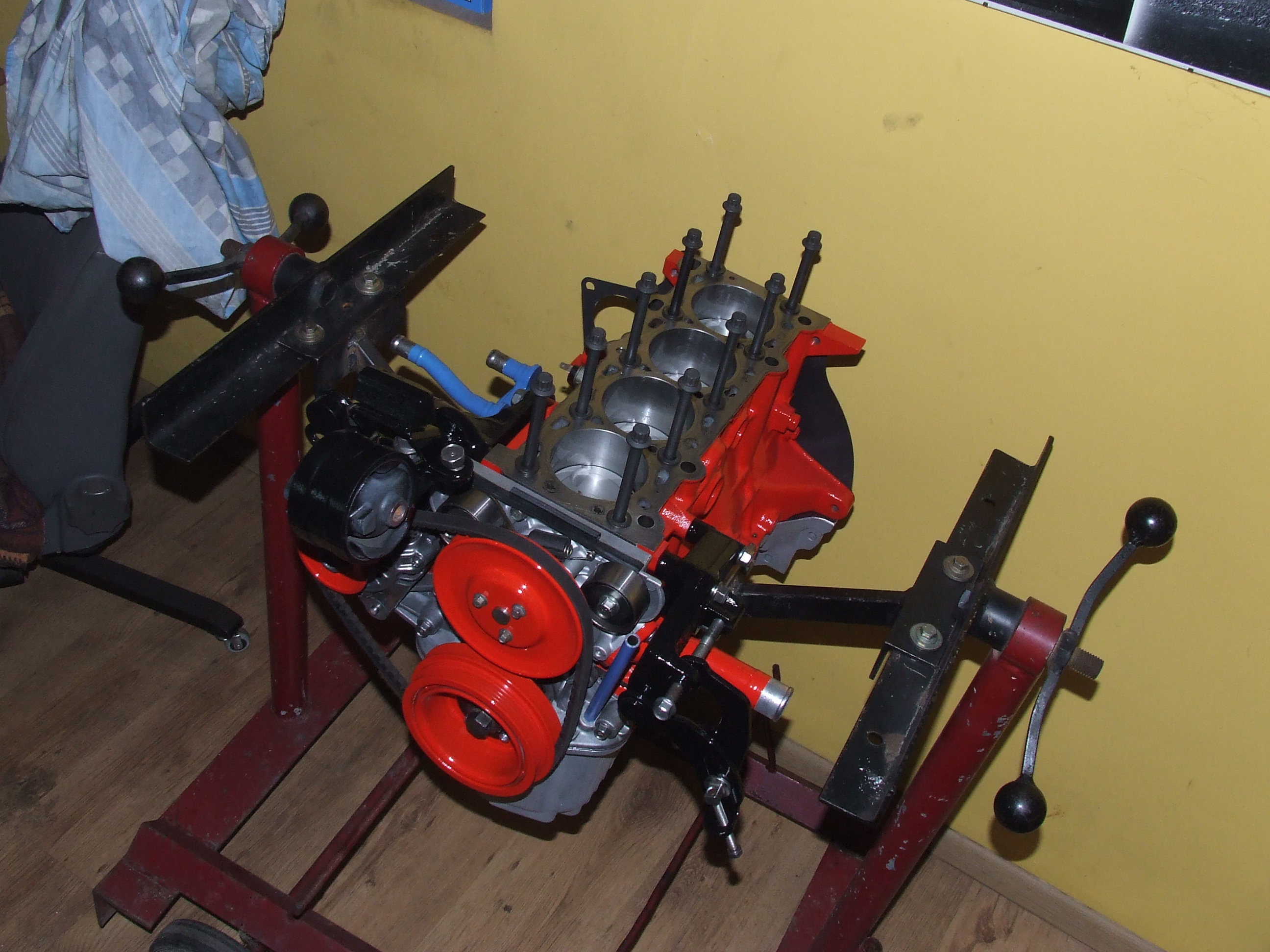

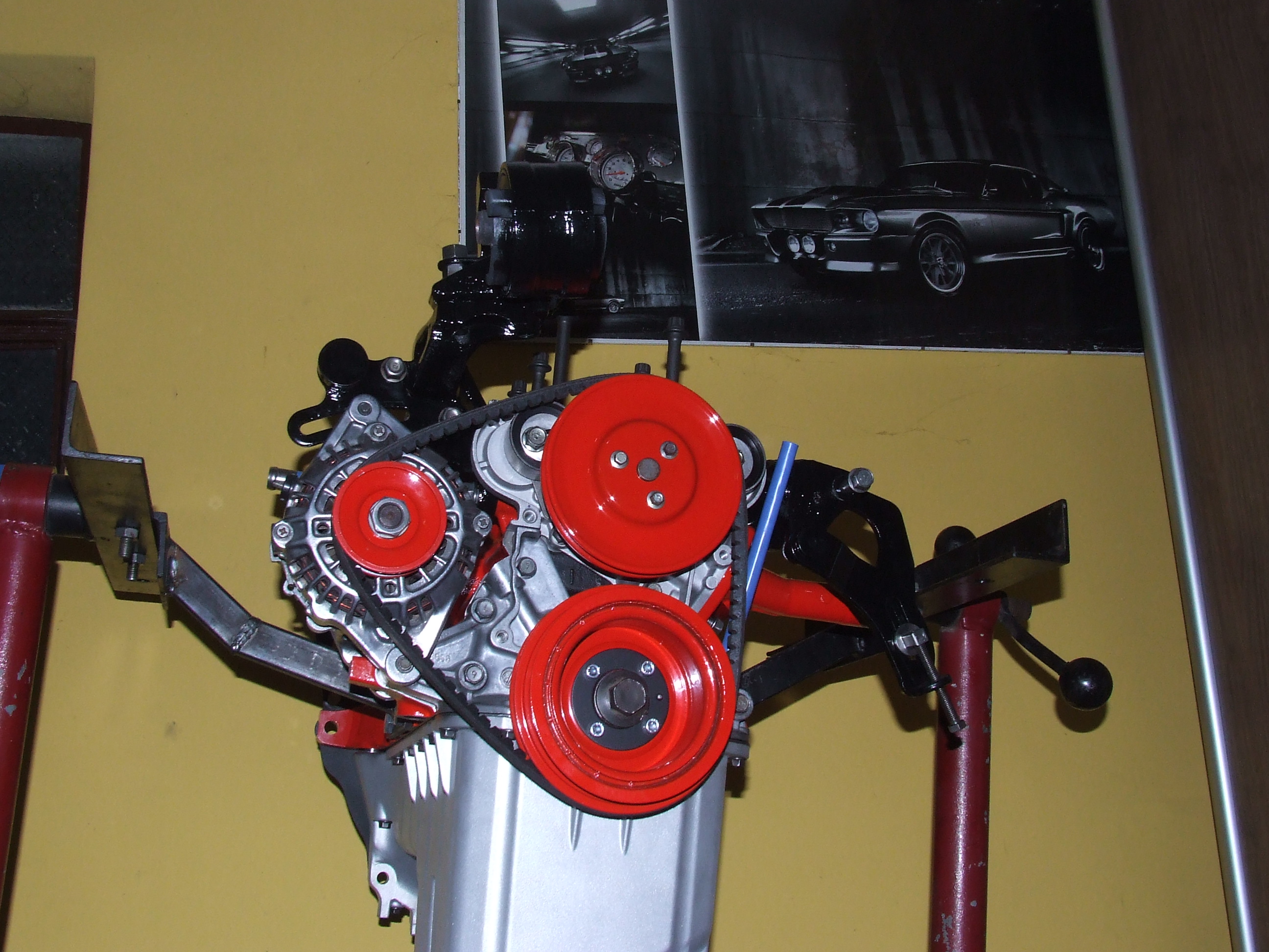

Postprzez alex90 » 25 lut 2014, 22:39
Witam Mazdomaniacy dzisiaj trosze grubsza sprawa postępów :D mam nadzieję że podoba wam się taki projekt. Wszelkie opinie mile widziane :P już niedługo ciąg dalszy
Od: 13 kwi 2013, 23:57
Posty: 80
Skąd: Krosno
Auto: MAZDA 323F BG GT 1.8 DOHC 91'
Postprzez Eklerek323f » 25 lut 2014, 22:44
Grubo się dzieje... <serduszka> Komora odświeżana będzie zanim silnik wleci na miejsce?

Postprzez czarek1991 » 25 lut 2014, 22:47
Bylby z tego silnika ladny stoliczek :D
