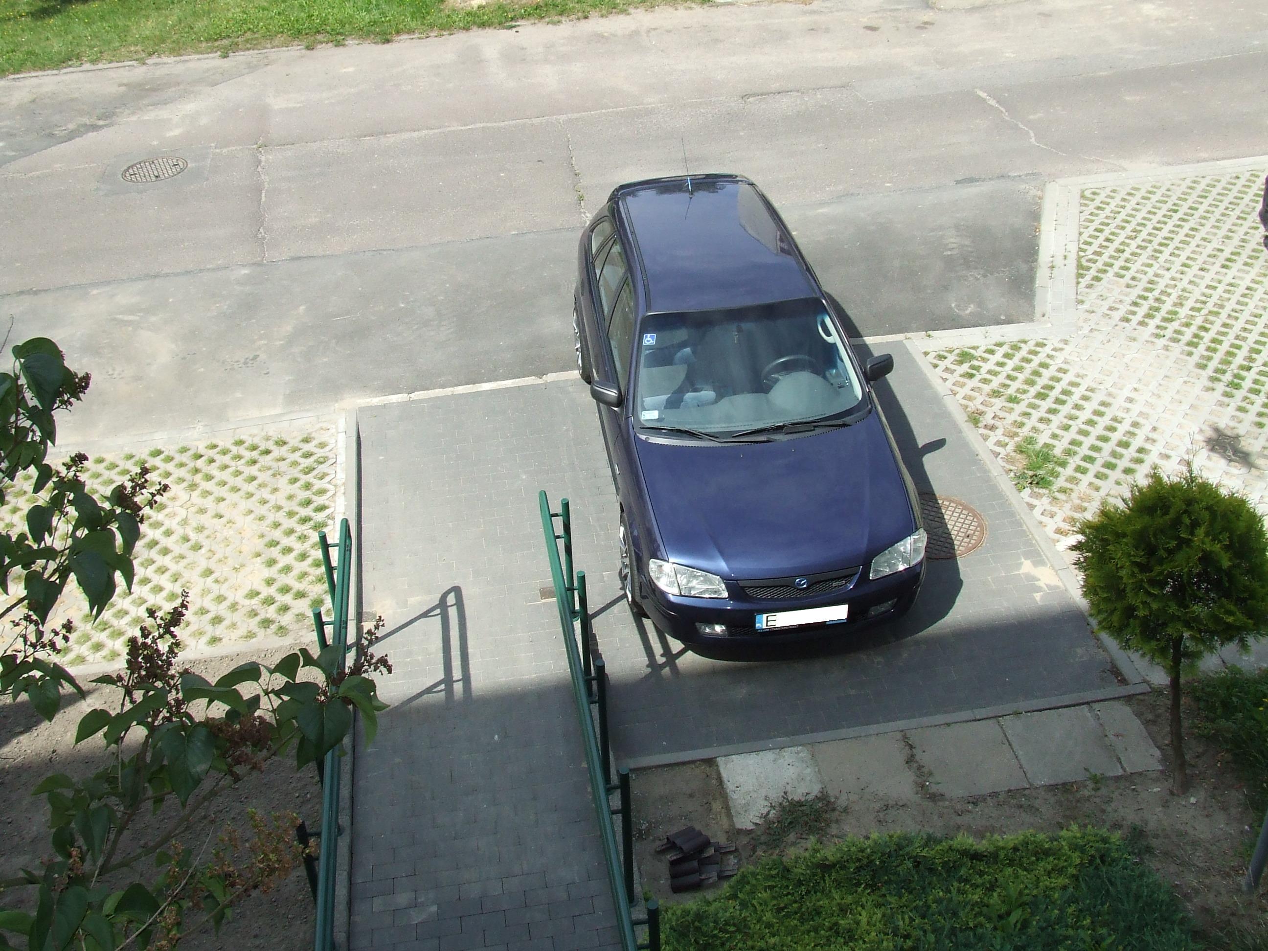

Postprzez franek74 » 2 sie 2015, 07:59
Ostatni setUp przed modernizacjami zawiasu Madzi <serduszka> A swoją drogą wleciały w końcu podkładki klubowe po 2 latach :D lepiej późno niż wcale jak mawiają mędrcy <czarodziej> <oczko> oraz loga w kolorze blue mica stratos <czarodziej> <faja> Pozdrawiam
Tu samotnie na osiedlowym parkingu...widok z lotu kolegi kulawego gołębia :–))

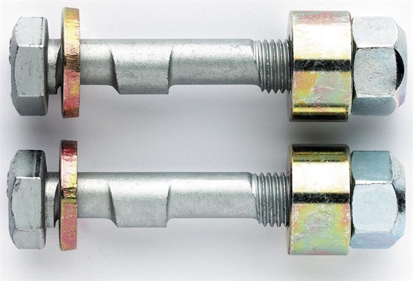

Postprzez franek74 » 4 sie 2015, 13:56
Dla chcących zrobić sobie negatyw na tylnej bądź przedniej osi w swoich BJ-kach z rocznika 2000-2001 fotki ze śrubami Monroe Magic Camber MC 112 <czarodziej> <spoko>
Widok opakowania sklepowego
Widok samych śrub :–)))

Postprzez blackbull » 4 sie 2015, 17:48
Dobra alternatywa dla rozwiercania otworów wiesz może jaki kąt pochylenia można uzyskać takimi śrubami?
Od: 28 mar 2015, 15:53
Posty: 117
Skąd: Serock
Auto: 323 BG 1.8 Dohc Bp05 1995
Kawasaki Ninja ZX6R 2002r
Postprzez franek74 » 4 sie 2015, 18:03
blackbull napisał(a):Dobra alternatywa dla rozwiercania otworów wiesz może jaki kąt pochylenia można uzyskać takimi śrubami?
Pisałem we wcześniejszym poście ;) Kąt to regulowane +/-3 stopnie <czarodziej>
