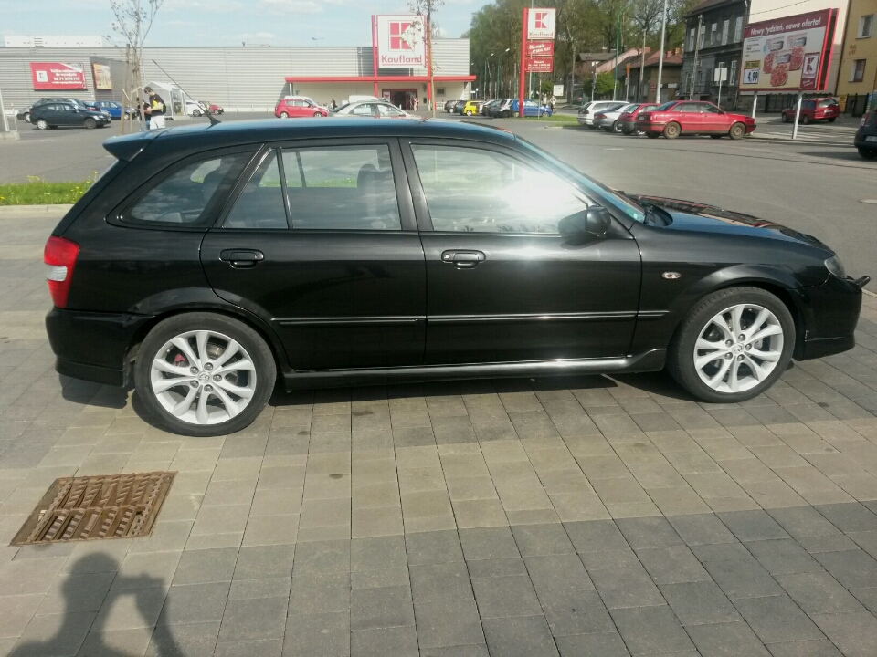

Można prosić o zdjęcia z boku z trochę dalszej odległości? Robiłeś nadkola pod nowe felgi? Obciera na wybojach? Jak teraz się jeździ? Grad pytań ale sam noszę się z zamiarem założenia 17' do swojej i szukam opinni :)

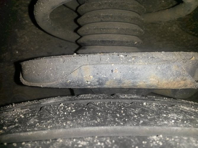

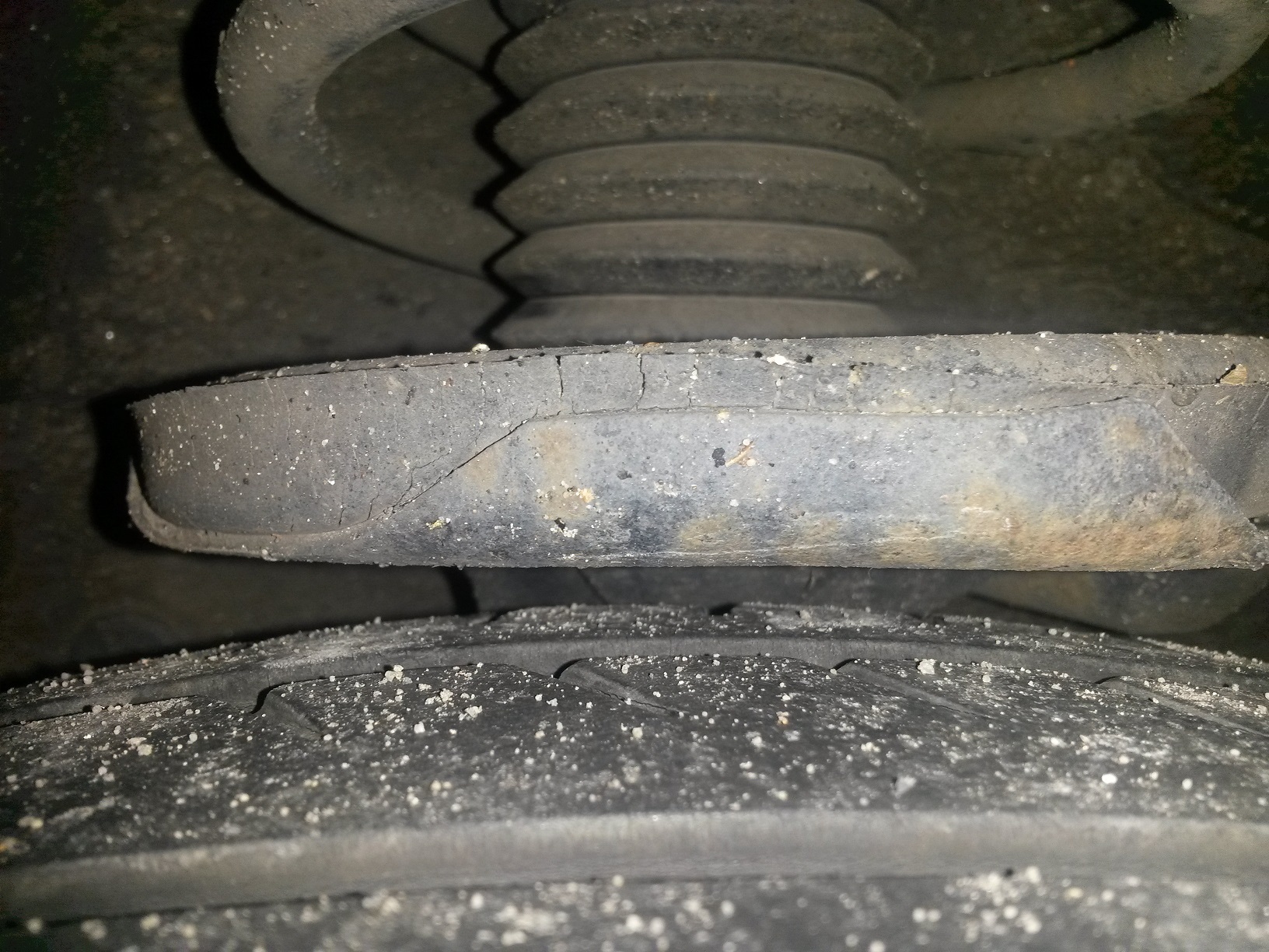

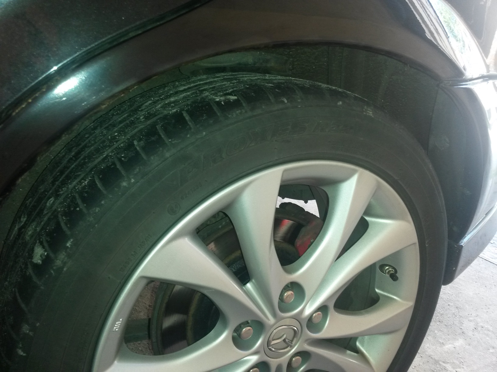

– Nadkola miałem założone od 323fsedan były mocno powycinane a i tak gdy wsiadały z cztery osoby to tarło mi cos zakładam je tylko na zimę latem jażdże bez nich i w sumie tak to nic nie
dało bo ruda zjadła już ranty nadkola :( i czeka mnie wymiana reperaturek . Chyba lepiej przy wymianie kół na zimowe umyć nadkola i trysnąć jakimś środkiem w sprayu
Moim zdaniem na siedemnastkach jeździ się dużo lepiej niż na szesnastkach które miałem wcześniej
możliwe że to zasługa opon moje felgi to 205/50/17-ET 52.5 opony toyo proxes R32 i raczej nic większego tam już nie wejdzie bo z tyłu między gniazdem sprężyny a oponą został tylko wolny centymetr . <faja>

Postprzez mp8 » 3 paź 2015, 23:45
Dzięki za odpowiedź. 17" robią robote.
